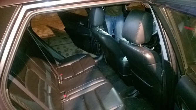

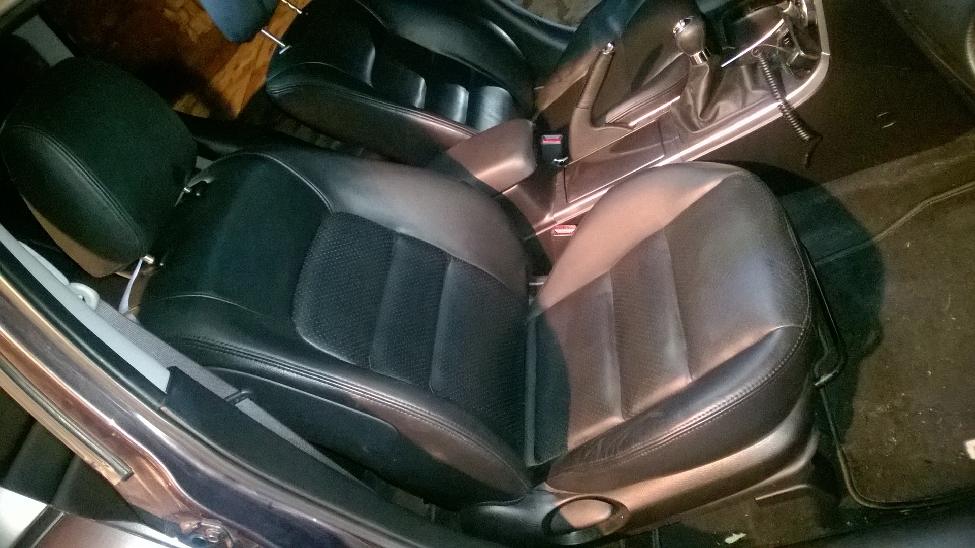

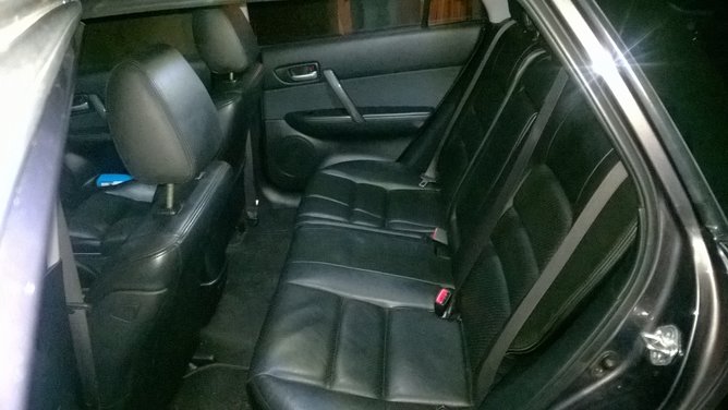

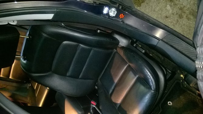

Dwa tygodnie temu w słoneczną niedzielę skóra została zapakowana do mojej ubogiej GY. Wpierw porządnie wyszorowana i zabezpieczona zestawem colourlock.
Oczywiście podczas instalacji foteli nie obyło się bez pomocy jak zwykle niezawodnych kolegów z Grupy Łódzkiej
Piotrek_154
Eklerek323f
Zestaw Yato
Wielkie dzięki za wsparcie, bez Was nie dałbym rady.
W najbliższej przyszłości w temacie będzie głucha cisza, choć modzeniu nie będzie końca, ale wiele spraw napoczętych i niedokończonych więc nie ma co światu oznajmiać.
Poniżej kilka zdjęć autorstwa Piotrek_154
Niestety w dzień nie mam czasu sfotografować, a pracę zaczynam przed wschodem i kończę po zachodzie słońca.
Piotrek_154
Eklerek323f
Zestaw Yato

Jest super
Szkoda ze od przedlifta i nie widze grzania foteli.Masz? czy bedziesz robil podgrzewanie??? Jesli nie tajemnica to jaka cena za fotele,komplet???? Ja od Speed6 dalem 800zl z 2007 roku a wiec z tego co moja mazda<spoko>
Szkoda ze od przedlifta i nie widze grzania foteli.Masz? czy bedziesz robil podgrzewanie??? Jesli nie tajemnica to jaka cena za fotele,komplet???? Ja od Speed6 dalem 800zl z 2007 roku a wiec z tego co moja mazda<spoko>-
WisniaUs
O to to, zgadzam sięWisniaUs napisał(a):Jest super![]()
Boczki masz w planach zmienić czy zostawiasz ?
- Od: 21 paź 2009, 20:04
- Posty: 6380 (52/239)
- Skąd: Warszawa
- Auto: Mazda 6 GG 2.0 163km/191Nm 2007 rok
Podgrzewanie jest, ale w mojej bieda wersji wyposażenia nie mam sterowania (chyba tylko ze skórą było więc czemu miałbym mieć). Trzeba dokupić sterownik i pospinać kable, ale nie wiem czy chce mi się w to bawić. Na razie pilniejsze (hehe) wydatki mam w planach. Choć na pewno kiedyś grzanie zrobię.
Cena to nie tajemnica. Za fotele zapłaciłem 300 zł (słownie trzysta złotych).
Fotele od przedlifta, a w polifcie różniły się tylko tym, że mają funkcję zapamiętania kilku ustawień?
Jedyny minus to trochę zapięcie pasów, w którym mocuję fotelik dla synka jest bardziej schowane w kanapę niż w welurowych (ogólnie skórzane są trochę "grubsze"/wyższe) i trzeba moooocno naciągnąć. Chyba coś tutaj pokminię, może przy montowaniu spaprałem sprawę.
Boczki też kiedyś wymienię na skórkę. Choć jakoś bardzo mi one nie przeszkadzają.

Nie wiem jak to jest w wersji przedliftowej, ale na 99% wystarczy tylko dokupić wiązkę wraz przełącznikami i wszystko działa. Nie ma żadnych sterowników itp...

Biniu777 napisał(a):w polifcie różniły się tylko tym, że mają funkcję zapamiętania kilku ustawień?
Oj chyba nie tylko tym!!!! Polift ma takie fotele jak u mnie tylko bez bialej nitki.Jest mniej przeszyc a i wyglad foteli zupelnie inny.Np AirBagi sa zaszyte a nie ma plastikowych zaślepek na nie,fotele sa szersze.Pod napojami kolo ręcznego masz wtyczke w która wpinasz wiazke z przełacznikami do grzania foteli.

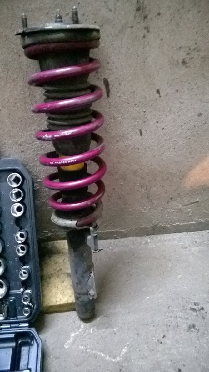

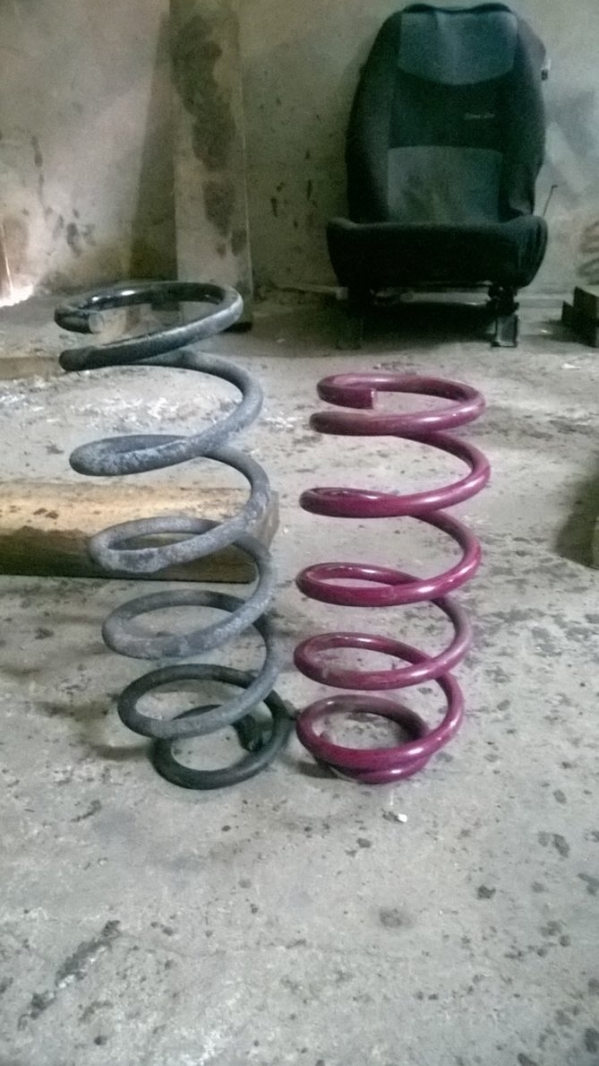

Hejka.

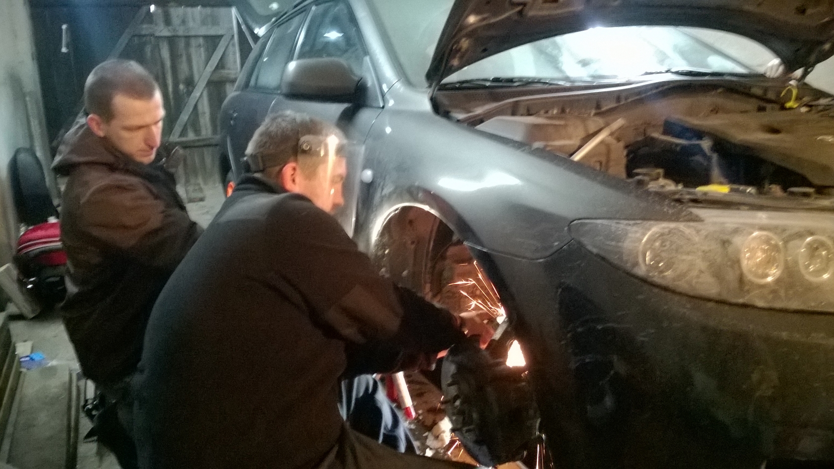

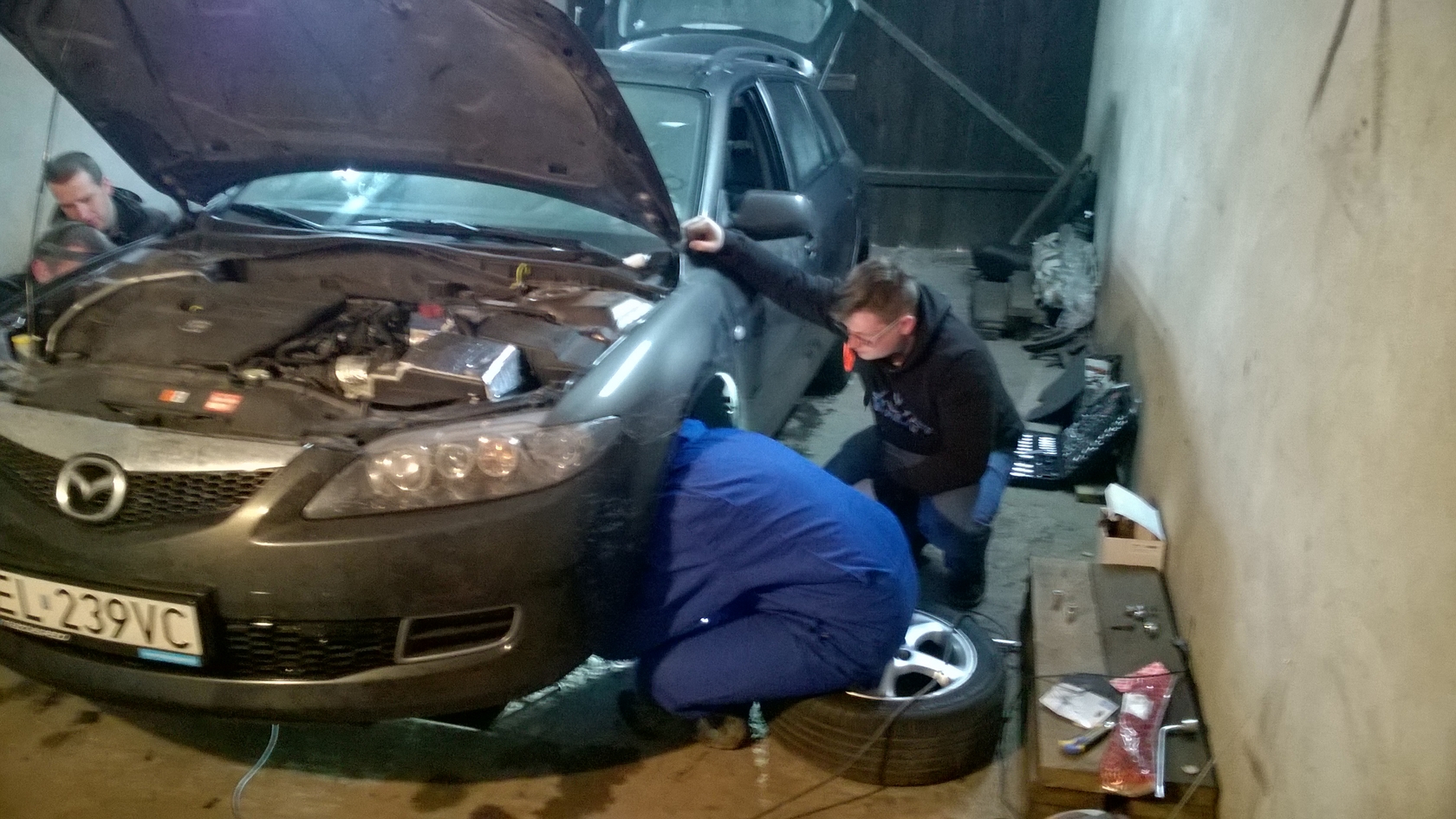

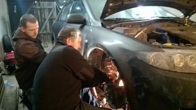

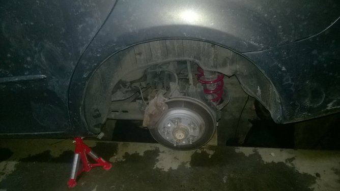

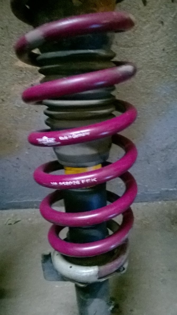

W święto trzech króli w Mazdzie wydarzyło się takie coś:

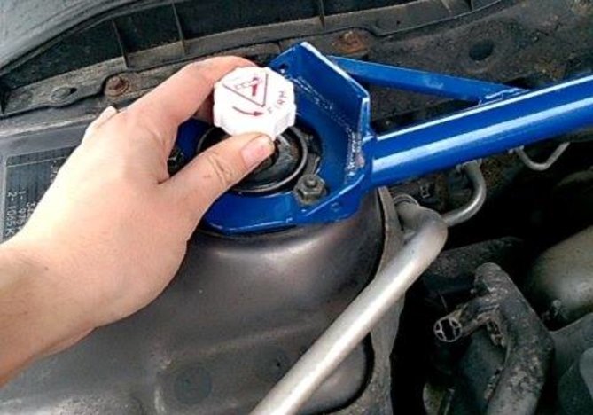

– sprężyny Vogtland -40/25 mm przód/tył
– przednie amortyzatory koni sport z regulacją stopnia tłumienia (skręcone na maks twardo
– rozpórka przednich kielichów.
– nowe łączniki stabilizatorów z przodu febi. (lewy stukał niemiłosiernie).
Ogromne podziękowania dla kolegów, którzy pomogli w wymianie.
Eklerek323f
molhoy
Piotrek_154
gt10r5
Oraz dla Yokiego za okazyjną sprzedaż tego zestawiku.
) – rozpórka przednich kielichów.
Eklerek323f
molhoy
Piotrek_154
gt10r5

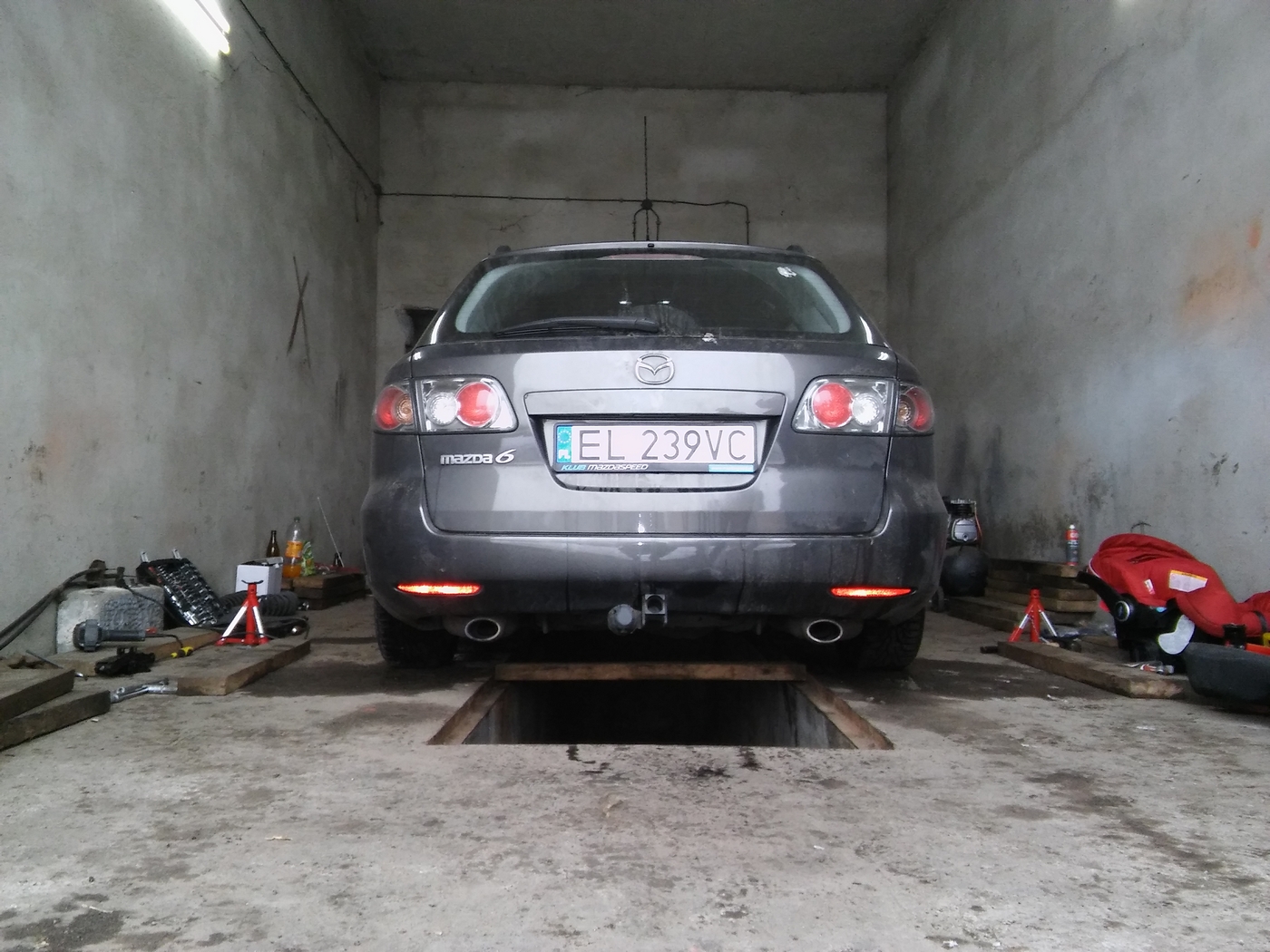

No springi fajna rzecz.
Tylko nie wiem czy mam takie złudzenie ze tył jest o wiele niżej niż przód
Napewno chwile czasu potrzeba żeby sprężyny się ułożyły.
Rozpórka tez fajna rzecz.
Fajnie ze masz na miejscu tylu pomagierow to robota idzie w mig
Tez chyba musiałeś ciąć łączniki stabilizatorow
bo widzę szlifiere w akcji
U mnie też nie chciały puścić wiec były wycięte i są wstawione nowe
Napisz jak się jeździ
bo widzę szlifiere w akcji U mnie też nie chciały puścić wiec były wycięte i są wstawione nowe
Takie wrażenie jest, bo przednie nadkola są wiekszwze względu na skrętne kola, ale sprawdzałem na poczatku i końcu progu. To z tylu jest 13,5cm przeswitu a z przodu 12cm. Co nawet w sumie by się zgadzało, bo według producenta tył ma siąść 15mm mniej.
Jeździ się super. Każdy zakręt mój, ale muszę zaznaczyć że frajda dopiero się zaczęła jak wyregulowałem na Maks twardo przednie amortyzatory.
Łączników nawet nie mieliśmy zamiaru odkręcać tylko od razu na śmieć poszły.

A ja u siebie zamontowałem sprężyny bez demontowania łączników
I nadal mam oryginalne, jeszcze nie wybite

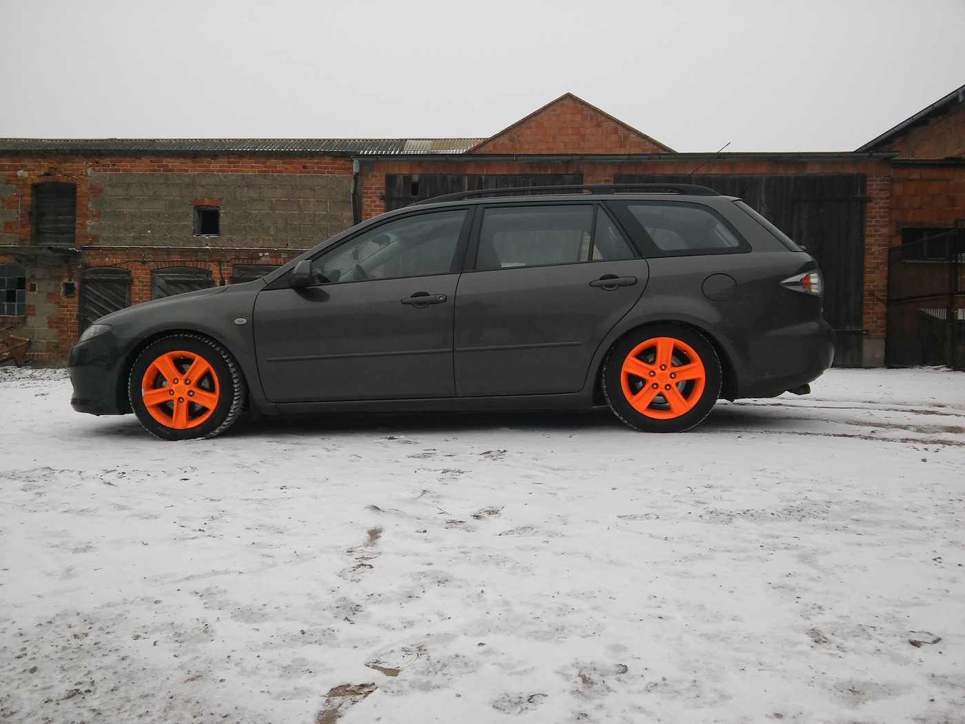

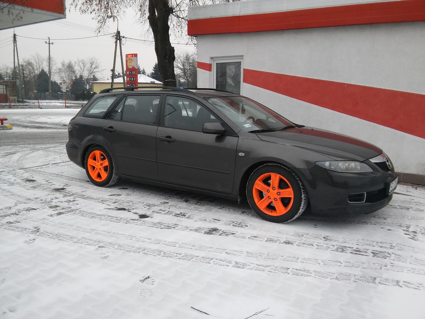

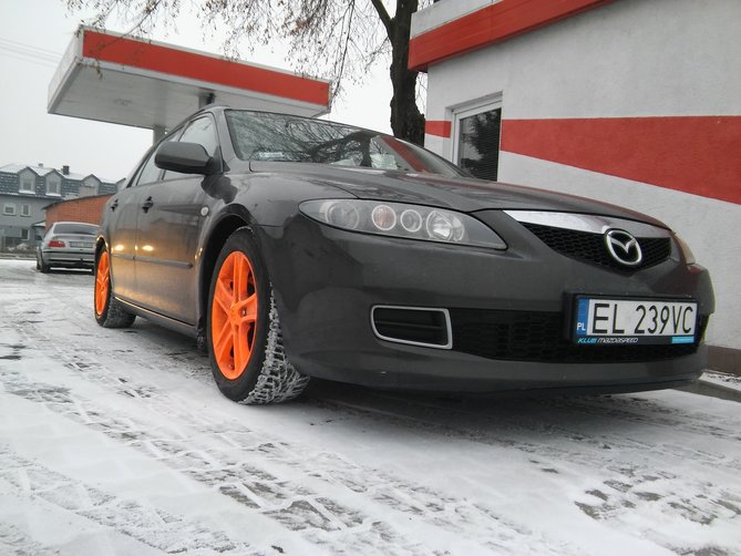

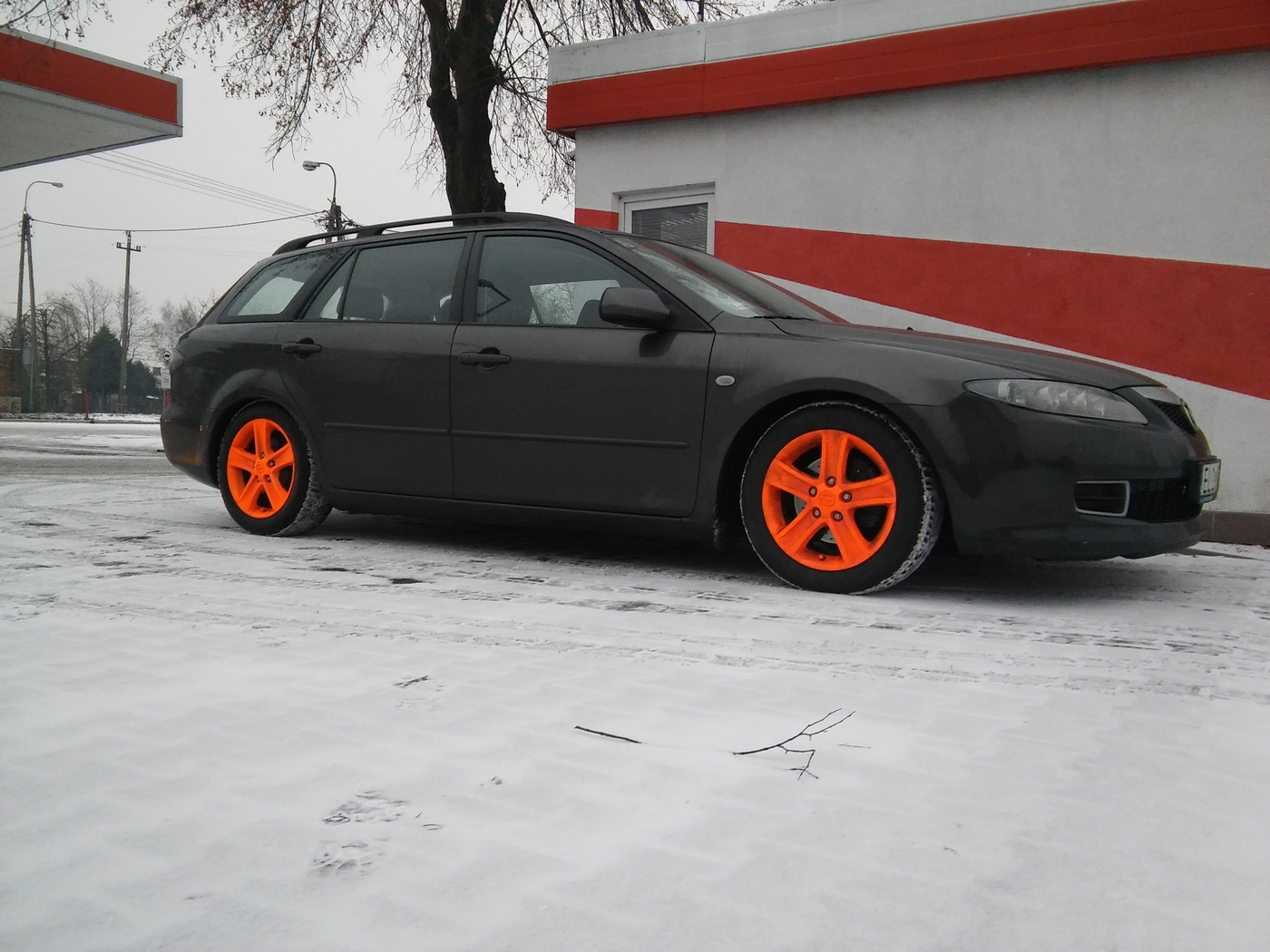

WisniaUs napisał(a):Fajnie siadłaTeraz zostało Ci tylko jedno zrobić!! Zmienić Emblematy!!!!
Się nie ma co śmiać, bo taka prawda
Im trudniej, tym lepiej
- Od: 19 cze 2015, 07:10
- Posty: 1053 (35/34)
- Skąd: Grupa Łódzka
- Auto: Mazda 6 GY LFVE '06
Mazda 323 BG B6 '92
tył siedzi
przód trochę za wysoko (chodzi mi o dziurę w nadkolu), ale niestety nic z tym nie da się zrobić, bo nadkole przednie i tylne jest inaczej cięte, o czym już wspominałeś
to teraz szeroka 18" lekki negatyw, przyciemnione szybki i będzie pięknie
a no i oczywiście lotka
a no i oczywiście lotka Kto przegląda forum
