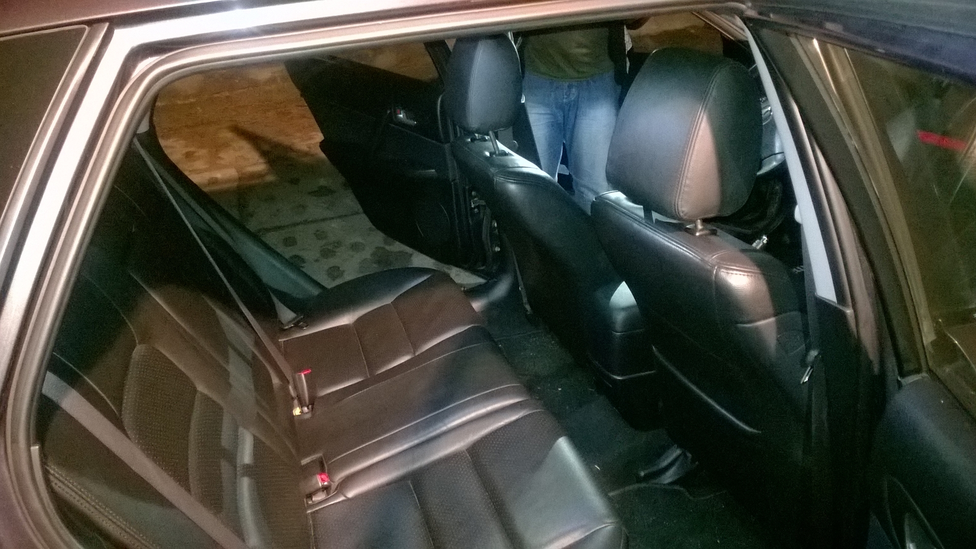

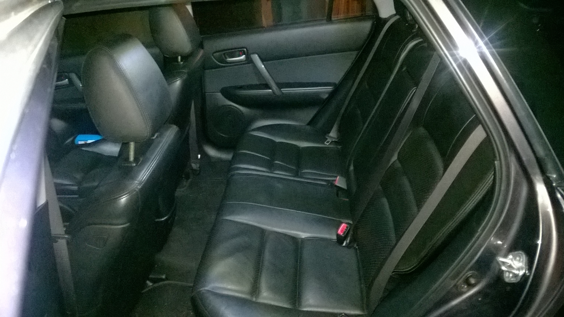

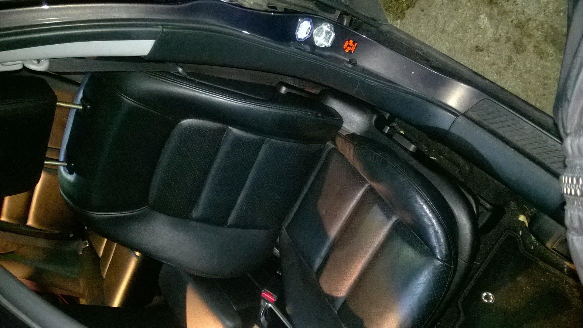

Dwa tygodnie temu w słoneczną niedzielę skóra została zapakowana do mojej ubogiej GY. Wpierw porządnie wyszorowana i zabezpieczona zestawem colourlock.
Oczywiście podczas instalacji foteli nie obyło się bez pomocy jak zwykle niezawodnych kolegów z Grupy Łódzkiej
Piotrek_154
Eklerek323f
Zestaw Yato
Wielkie dzięki za wsparcie, bez Was nie dałbym rady.
W najbliższej przyszłości w temacie będzie głucha cisza, choć modzeniu nie będzie końca, ale wiele spraw napoczętych i niedokończonych więc nie ma co światu oznajmiać.
Poniżej kilka zdjęć autorstwa Piotrek_154
Niestety w dzień nie mam czasu sfotografować, a pracę zaczynam przed wschodem i kończę po zachodzie słońca.

Postprzez Nightfall » 29 gru 2015, 20:47
No super wygląda teraz srodeczek.
A koledzy z regionu czy forum to becenna pomoc <ok>

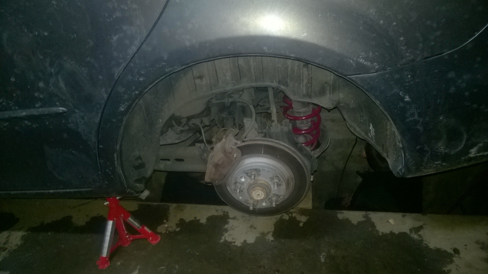

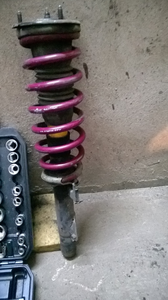

W święto trzech króli w Mazdzie wydarzyło się takie coś:
– sprężyny Vogtland -40/25 mm przód/tył
– przednie amortyzatory koni sport z regulacją stopnia tłumienia (skręcone na maks twardo <diabełek> )
– rozpórka przednich kielichów.
– nowe łączniki stabilizatorów z przodu febi. (lewy stukał niemiłosiernie).
Ogromne podziękowania dla kolegów, którzy pomogli w wymianie.

Postprzez Nightfall » 19 sty 2016, 12:07
No springi fajna rzecz.
Tylko nie wiem czy mam takie złudzenie ze tył jest o wiele niżej niż przód <co?>
Napewno chwile czasu potrzeba żeby sprężyny się ułożyły.
Rozpórka tez fajna rzecz.
Fajnie ze masz na miejscu tylu pomagierow to robota idzie w mig <spoko>
Tez chyba musiałeś ciąć łączniki stabilizatorow <diabełek> bo widzę szlifiere w akcji :P
U mnie też nie chciały puścić wiec były wycięte i są wstawione nowe :D
Napisz jak się jeździ :)
Postprzez Biniu » 19 sty 2016, 12:36
Takie wrażenie jest, bo przednie nadkola są wiekszwze względu na skrętne kola, ale sprawdzałem na poczatku i końcu progu. To z tylu jest 13,5cm przeswitu a z przodu 12cm. Co nawet w sumie by się zgadzało, bo według producenta tył ma siąść 15mm mniej.
Jeździ się super. Każdy zakręt mój, ale muszę zaznaczyć że frajda dopiero się zaczęła jak wyregulowałem na Maks twardo przednie amortyzatory.
Łączników nawet nie mieliśmy zamiaru odkręcać tylko od razu na śmieć poszły.

Postprzez xRafalx » 19 sty 2016, 13:36
A ja u siebie zamontowałem sprężyny bez demontowania łączników :D I nadal mam oryginalne, jeszcze nie wybite :D
