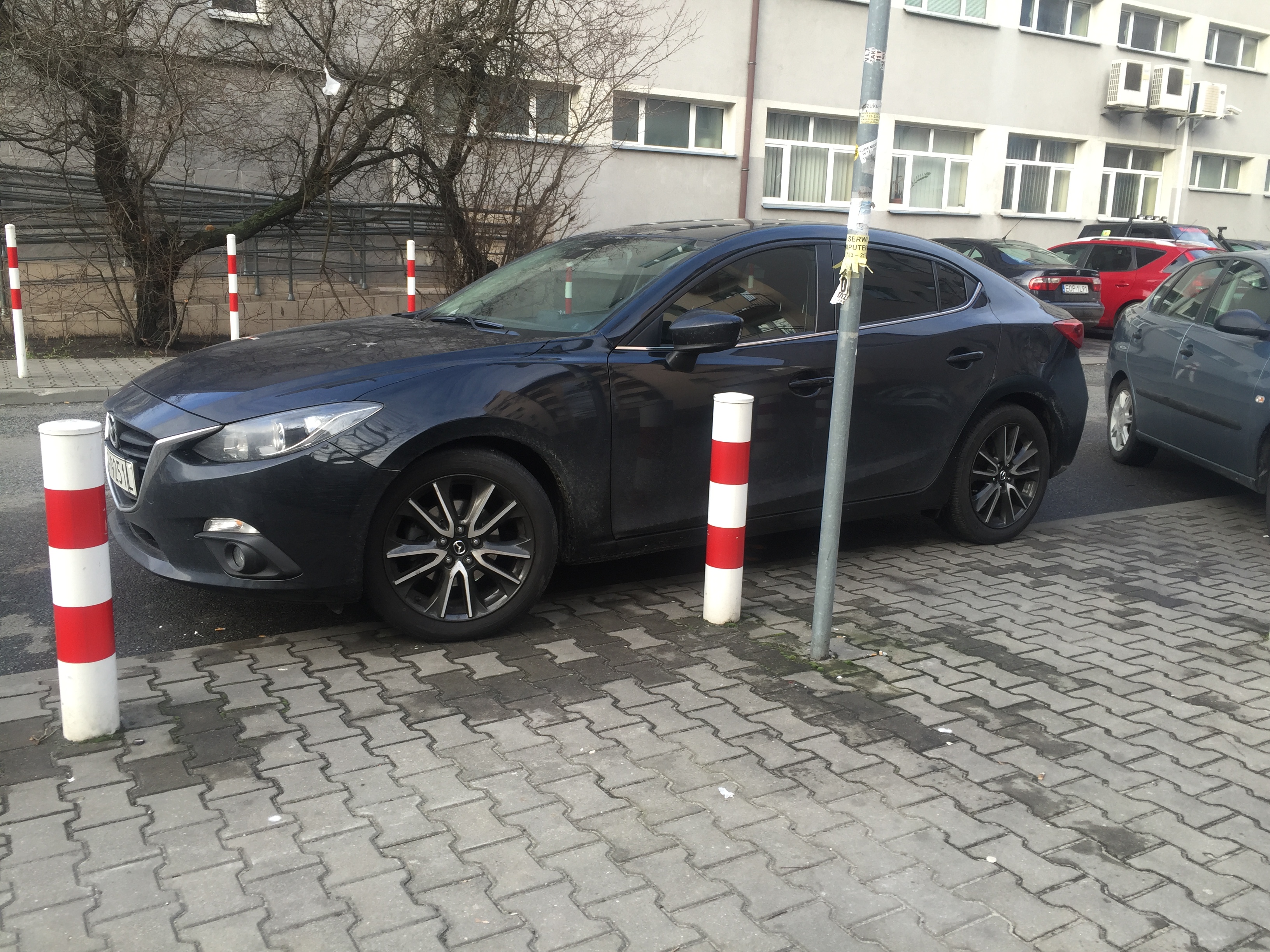

OK jak by ktoś miał tak spaczony gust jak mój to BMka z felgami od cx-3 wygląda tak:
Wg mnie wyszło fantastycznie, ten rozmiar nadaje tej bryle to co mógł mieć projektant na myśli projektując tylek naszego sedana. Z 17 tkami czegoś tam brakuje. A te dają wrażenie większych niż klasyczne 18 do M3, do tego z gumami są faktycznie większe.

Czyli to są 18tki od CX3?
Wyglądają ok, tylko fota przekłamana jak na wizkach, bo jedna strona stoi na krawężniku, przez co jest efekt obniżenia zawiechy. Wrzuć coś realnego
