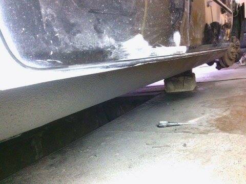

witam rdze czyszcze specialnym mlotkiem igielkowym pneumatycznym+nakladam bronux podkladuje i 2 warstwy np gravit 600 wiadomo na poczatku myje cisnieniowo podwozie nadkola.robie oczywiscie pelna dokumentacje cena z nadkolami i profilami zamknietymi okolo 600-700 zl z materiałem zapraszam
