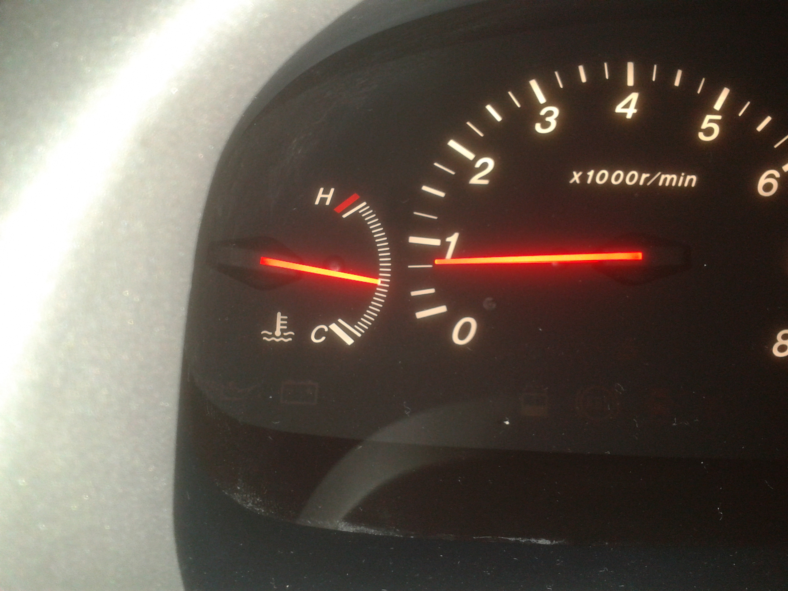

U mnie wskazówka jest nieco poniżej połowy zakresu skali temperatury. Mówicie, że powinna być nieco ponad połowę skali. Tak się zastanawiam czy jest ok, czy to oznaki zacinającego się termostatu. Ale brak objawów, które by na to wskazywały. Silnik szybko łapie pełną temperaturę i w środku też jest ciepło. W drugą stronę też jest ok, termostat otwiera się i nie pozwala, aby silnik się przegrzał. Wskazówka nie drgnęła ze swojego położenia ani w trasie ani w korkach – cały czas delikatnie nieco poniżej połowy skali.

Jakby sie termostat przycinal to by ci rosla temperatura. Mi sie nigdy nie przycinal a jak sie zacial to juz nie bylo odwrotu tylko wymiana bo soe grzal. I powie ci odkad wymienilem plyn na nowy to rzeczywiscie temp jest minimalnie ponizej polowy. Na starym plynie mialem minimalnie ponad. Takze to tez wynika z wlasciwosci i starosci plynu

Postprzez Dymian » 21 gru 2015, 09:29
maly1989 napisał(a):U mnie wskazówka jest nieco poniżej połowy zakresu skali temperatury. Mówicie, że powinna być nieco ponad połowę skali. Tak się zastanawiam czy jest ok, czy to oznaki zacinającego się termostatu. Ale brak objawów, które by na to wskazywały. Silnik szybko łapie pełną temperaturę i w środku też jest ciepło. W drugą stronę też jest ok, termostat otwiera się i nie pozwala, aby silnik się przegrzał. Wskazówka nie drgnęła ze swojego położenia ani w trasie ani w korkach – cały czas delikatnie nieco poniżej połowy skali.
Ja od kiedy mam auto to trzyma tak jak piszesz.

Postprzez zibi626 » 21 gru 2015, 14:28
U mnie również troszkę poniżej połowy skali,mam licznik z polifta.

Postprzez maly1989 » 21 gru 2015, 16:25
A jak termostat byłby cały czas otwarty to silnik byłby niedogrzany – początkowo i miałbym problemy z ogrzewaniem. Poziom płynu w normie. Możliwe, że też jest to zależne od starzenia się płynu chłodniczego.
To dobrze, że nie mam się czym martwić :)

Postprzez jedrzej07 » 21 gru 2015, 17:04
U mnie jest moze o 1 kreseczke wyzej

Postprzez ProboszczV6 » 21 gru 2015, 19:55
Jeśli wam to tak strasznie przeszkadza że wskazanie nie jest na środku skali to otwórzcie licznik i przekręćcie wskazówkę trochę w górę, będzie pięknie na środku, co z tego że tak jest wyskalowany i skalibrowany jak widać... :D
W poliftowym liczniku tak właśnie ma być, też mnie to dziwiło po montażu. Jeśli jest inaczej to jest źle, albo ze względu na wskaźnik w liczniku albo ze względu na czujnik temperatury silnika, ten co jest do sterowania silnika, w przerabianych są dwa czujniki, mniejszy z jednym stykiem niepodłączony, w poliftach jest tylko jeden czujnik.
