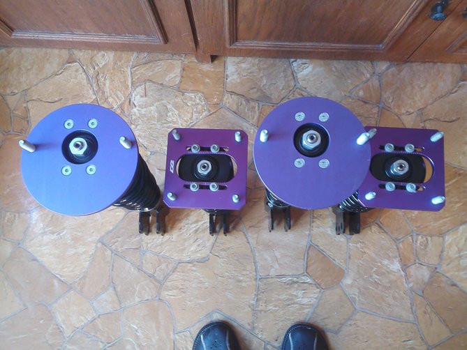

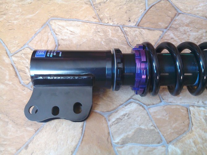

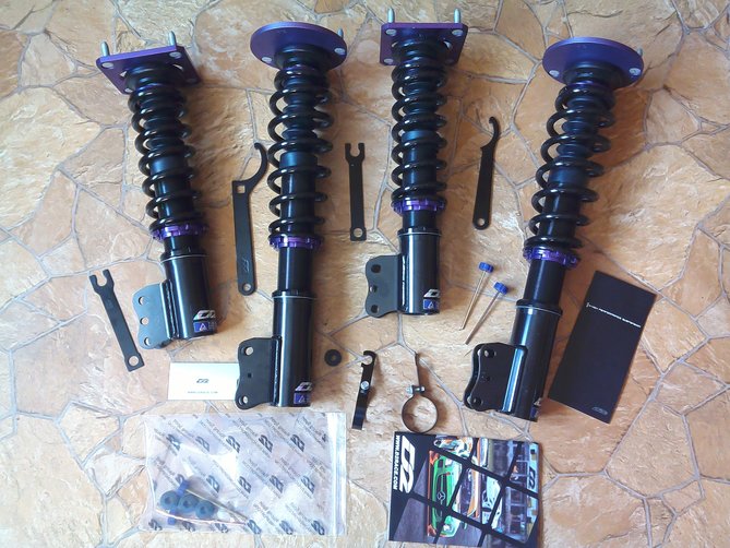

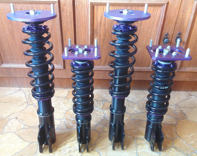

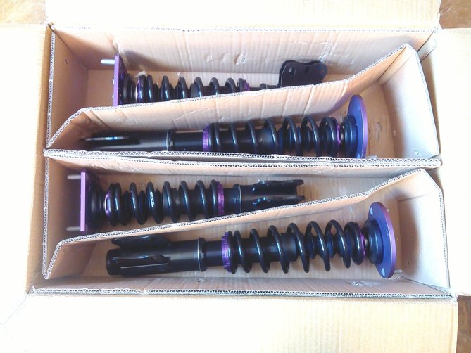

Wreszcie przyszedł, gwint D2 Racing w wersji Street:

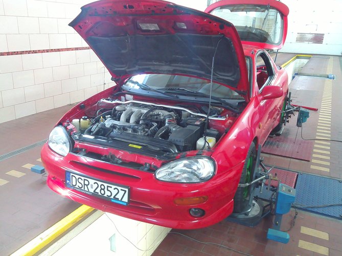

Niestety montaż nie nastąpi prędko, bo mam problem z geometrią po wymianie zwrotnic. Logicznym stwierdzeniem byłaby krzywa zwrotnica, ale nie jest to takie pewne jakby mogło się wydawać.

Nawet nic nie mów, ale i tak wyszło, że amor nie był idealnie prosty. Zamieniłem prawy na lewy a lewy na prawy i mam spoko geometrię.

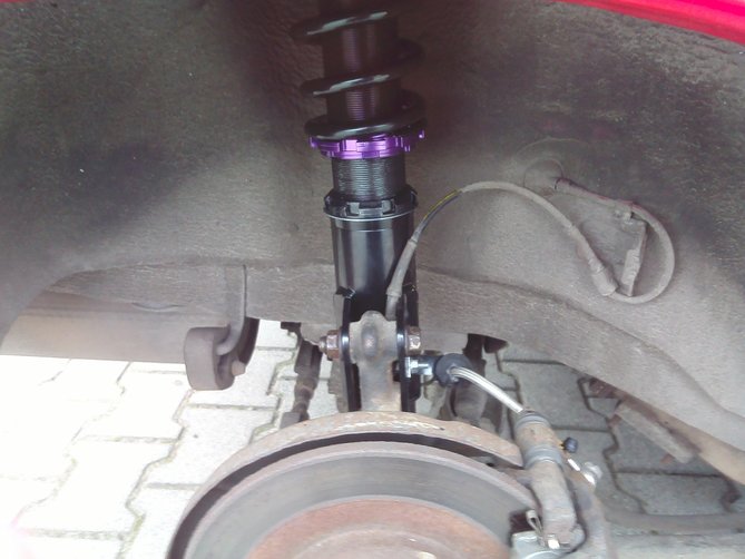

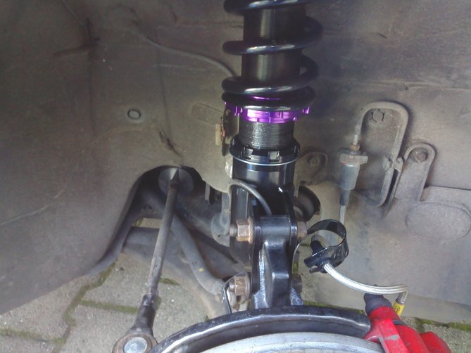

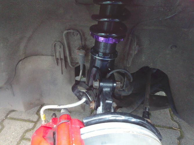

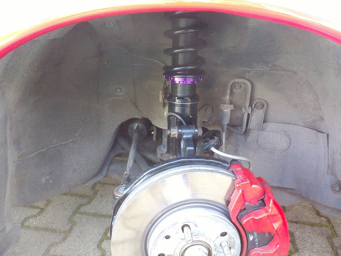

Postprzez mx-3lover » 29 gru 2015, 16:42

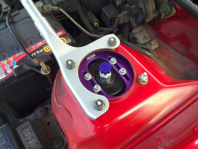

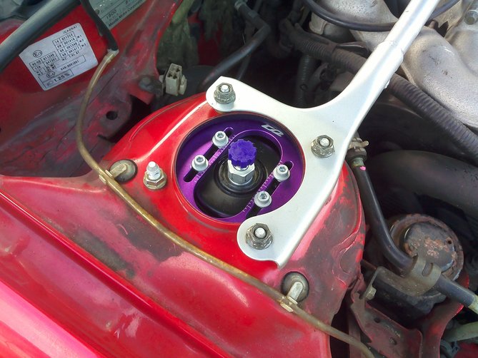

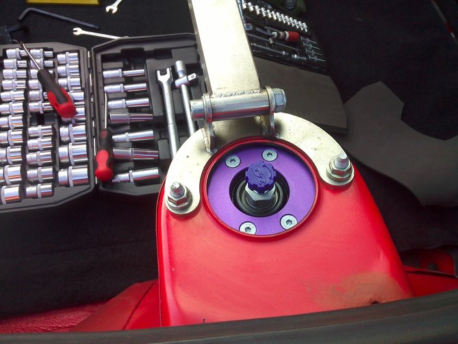

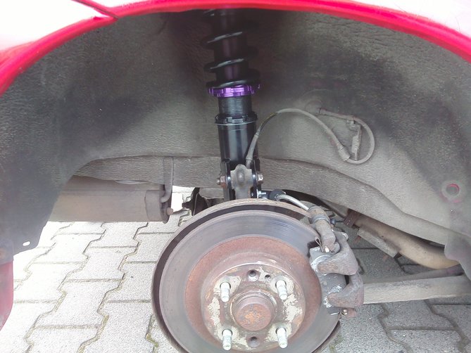

GWINT ONBOARD!
Jedyna taka...
Wstępne ustawienie:
1) -30 mm przód i -40 mm tył
2) minimalne wstępne napięcie sprężyn
3) twardość przednich amortyzatorów – 2 obroty
4) twardość tylnych amortyzatorów – 0 obrotów
Zdjęcia całości zrobię jutro jak ustawię geometrię.

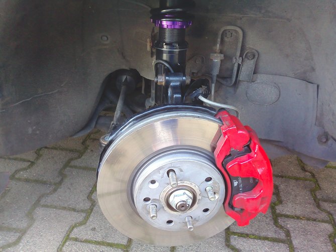

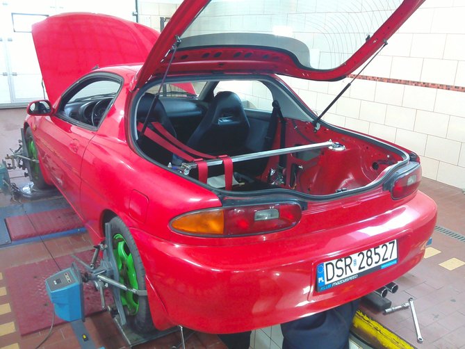

Właśnie po niecałych 2 tygodniach od klepania z okolic rozrządu urwał się pasek. Najprawdopodobniej zatarła się rolka. Wróciłem do domu na lawecie. Ustawiłem geometrię, testowałem nową zawieszkę i co dobre nie trwało wiecznie. <lol>
Twardość amorka reguluje się pokrętłem na górze, obecnie mam ustawione 23 obroty z przodu i 20 obrotów z tyłu na 36 możliwych. Większe info http://www.mtuning.pl/Zawieszenie-gwintowane-Street-D2-Racing-Mazda-MX-3,p,505
Enki napisał(a):dawaj foty :)
Niestety nie udało mi się zrobić fotek, bo ustawialiśmy geometrię od 12 przez 4 godziny, a później zrobiło się już ciemno. Może zrobię coś jutro ale mam coś na pocieszenie.
Jeden z plusów pół wydmuszki
Podczas ustawiania geometrii
Więcej niż 30 mm nie potrzeba
