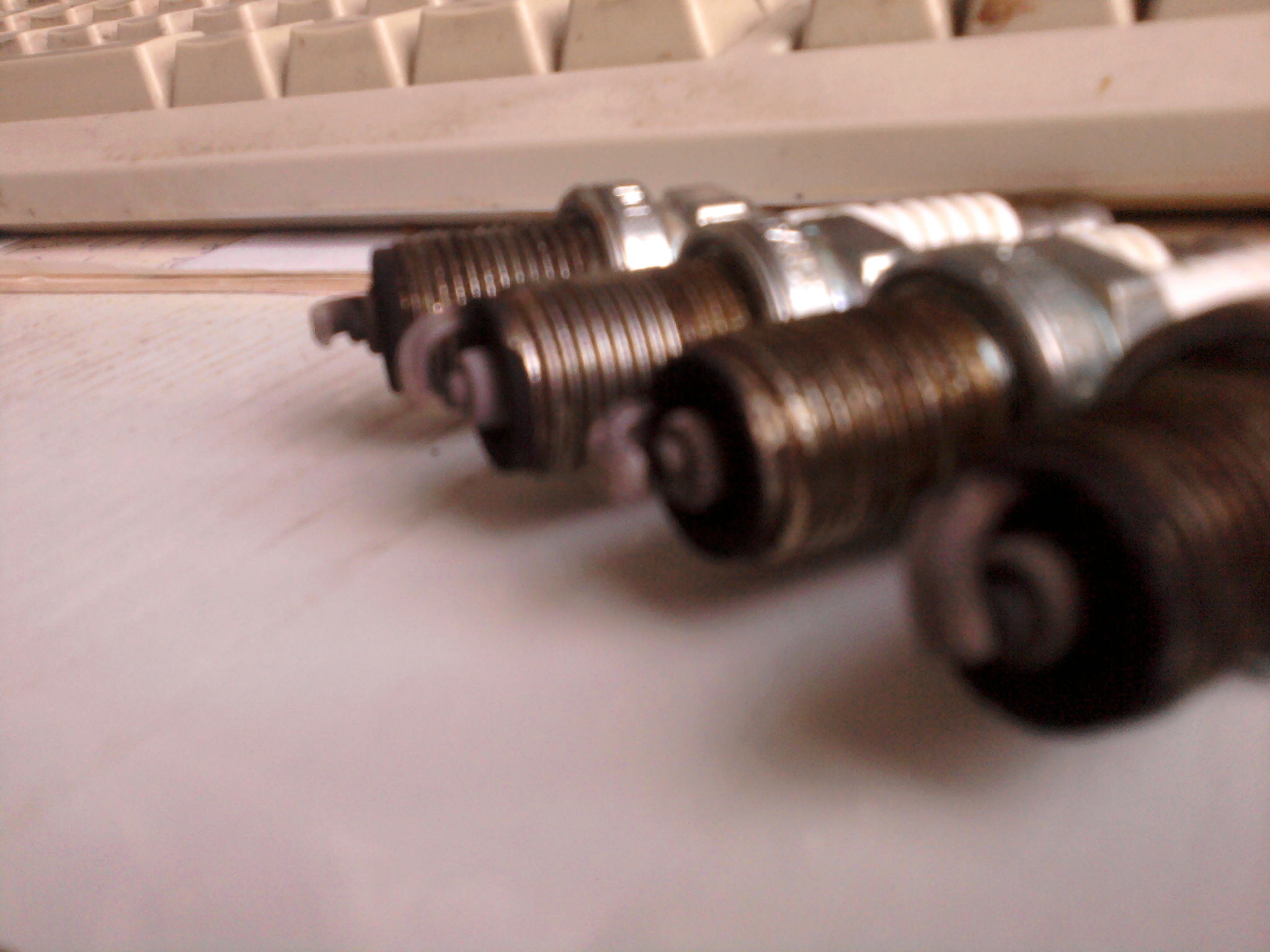

tak sobie właśnie myślę nad tym co powiedział czarek ale z tą decyzją co dalej z tymi kablami podejmę jutro jak zobaczę co słychać po wymianie świeć bo stare miałem ngk bkr5e i były strasznie, fotka poniżej i jeśli to były tylko świece to zwrócę tamte i poczekam do końca miesiąca i kupie zestaw od ngk ale wszystko okaże się po rozgrzaniu samochodu bo na zimnym jest ok
a tak by the way to myślałem że ta wymiana świec to jakaś mega trudna jest a wcale nie była poradziłem sobie w 20 min, kąt po dokręceniu kluczem krótki z terkotką o 90 w prawo i tyle, odpaliłem auto obroty 2,2k rpm a potem ładnie spadło na 1,2k rpm, przejadę się jutro i zobaczymy czy pomogło...

SUKCES – winne były świece
Dopisano 12 paź 2015, 08:57:

po wymianie świeć – była znaczna poprawa ale jeszcze delikatnie poszarpywało przy postoju na biegu jałowym, wymieniłem kable i pacjent zdrów

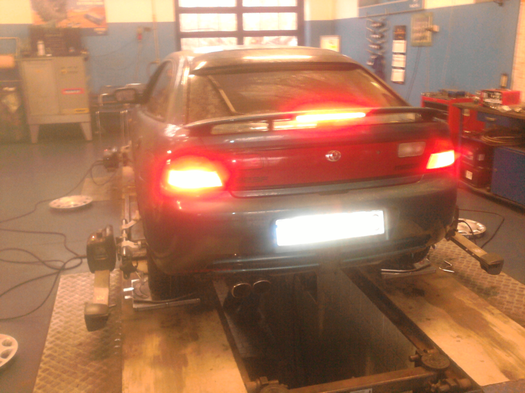

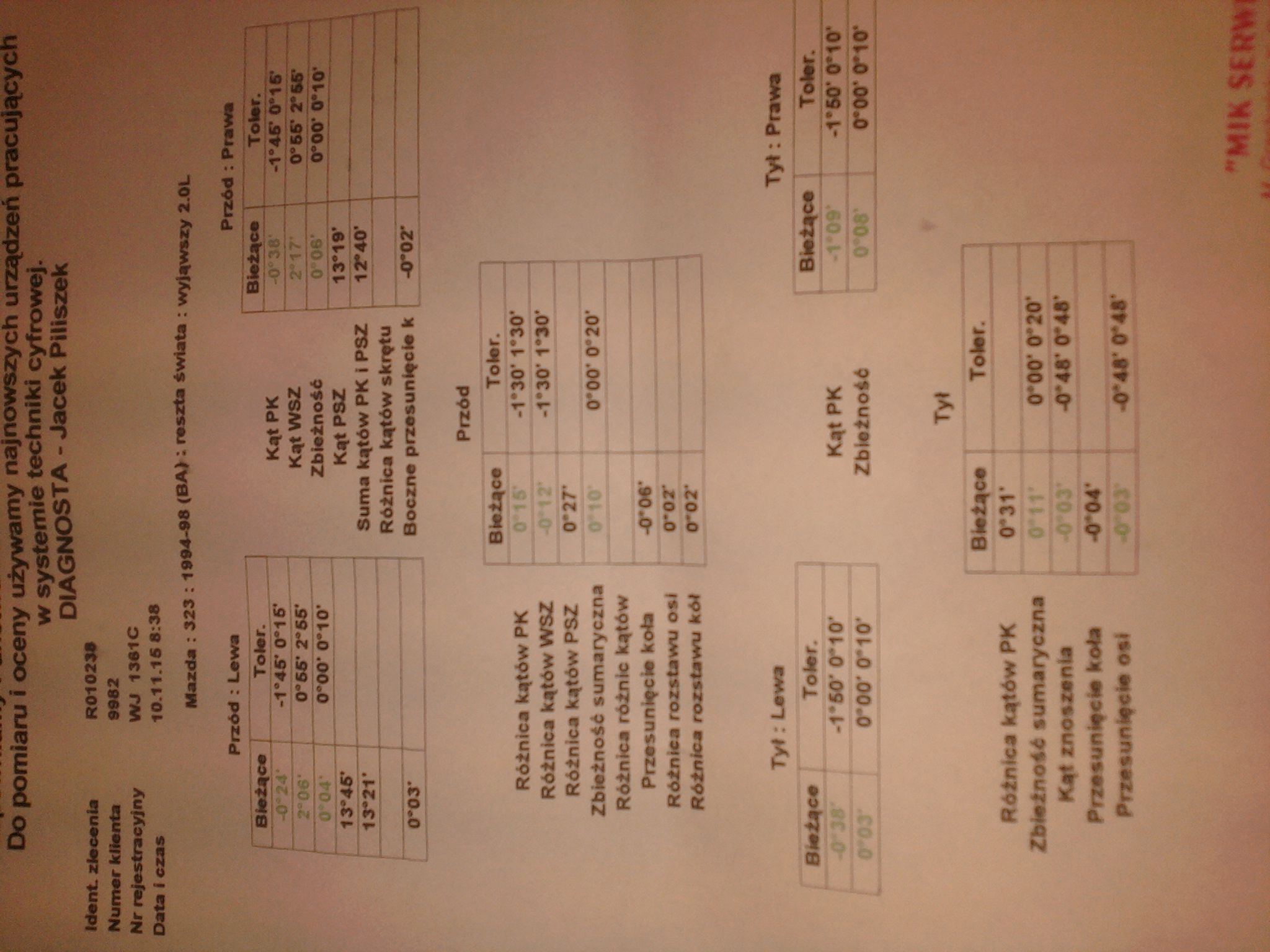

Wymieniono amorki tył na kayaba 2 szt (myślałem że wcześniej mi wymienili ale miałem im jeszcze do**bać) i dopiero wczoraj do tego doszło i twardo jest teraz na maxa, każdą dziurkę w nawierzchni czuć, do tego nowy płyn chłodniczy, oring na aparat zapłonowy i zabezpieczenie podłogi
Fotki z geometrii bo po amorkach trzeba było...
edit: Madzia na przeglądzie
