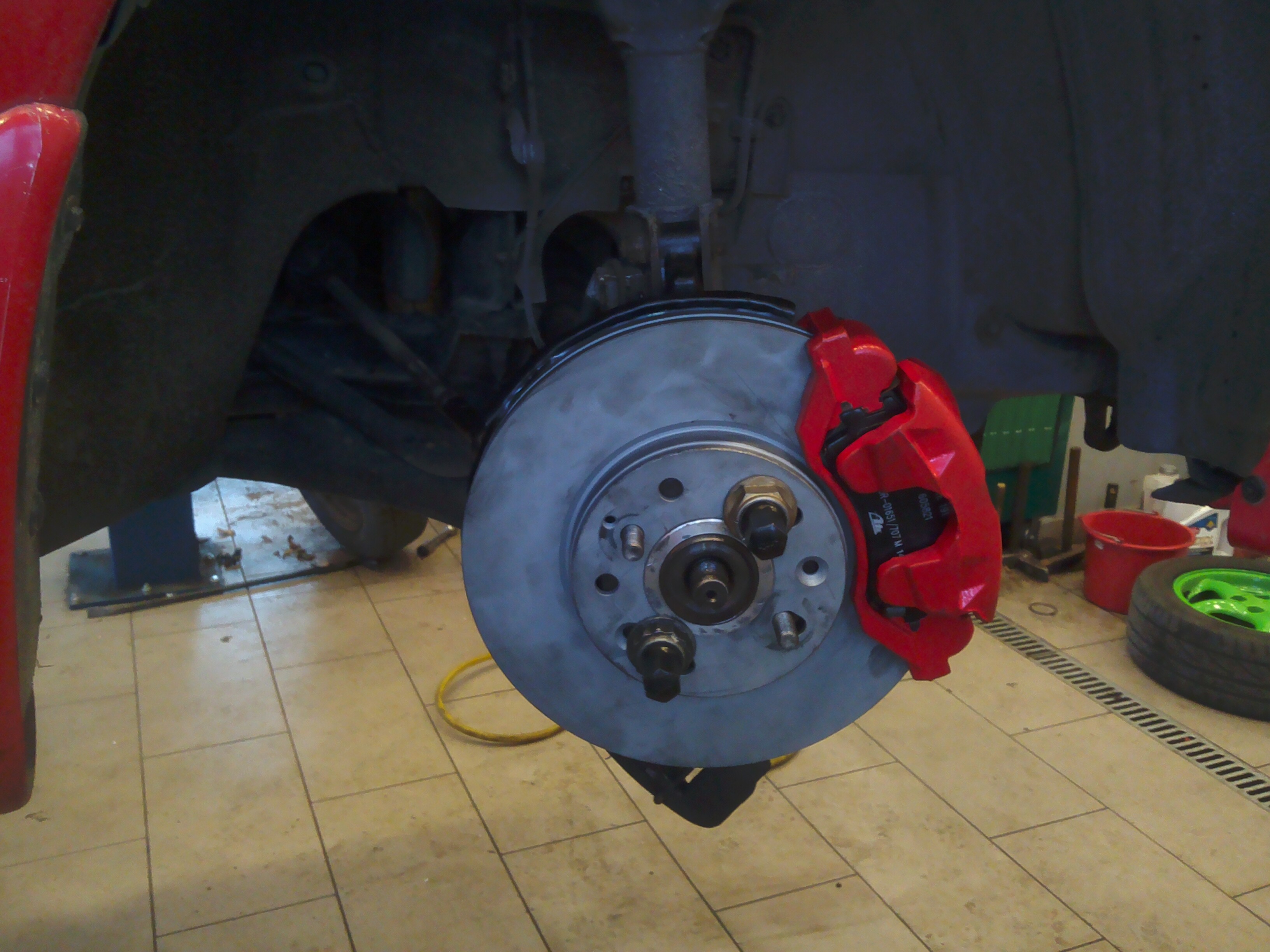

Zamontowałem hamulce. Nie obyło się bez przygód. Najpierw okazało się, że Patryk nie wysłał mi śrub do połączenia zacisku ze zwrotnicą, a te z MX'a są całkiem inne. Skoczyłem do sklepu na wprost i znalazłem idealne. Później biegiem do tokarza za rogiem i to dosłownie po roztoczenie pierścieni z 54,1 na 55 mm. Piasta w K8 jest tak skonstruowana, że jej średnica zewnętrzna na felgę ma 54,1 a na tarcze 55 mm. Czuć dużą różnicę w hamowaniu, ale i też w przyspieszaniu na niekorzyść. Cóż coś za coś.
Parę fotek z wymiany:
