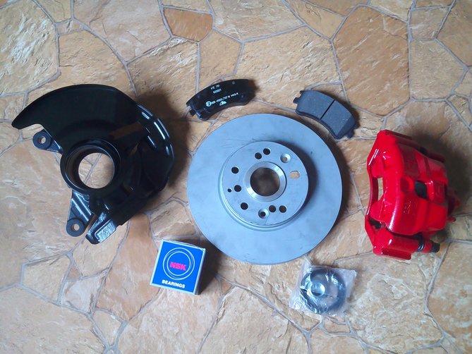

Przyszło dziś do mnie trochę żelastwa, całe 41 kg.
Zaciski Mazda 6 GG po pełnej regeneracji, Tarcze ATE 283 mm, przewiercone na 4x100, klocki ATE, zwrotnice wraz z osłonami z 323F BA GT V6 i aluminiowe pierścienie centrujące. Do tego nowe łożyska NSK+uszczelniacze.
Nie mogło zabraknąć przewodów w stalowym oplocie ;)

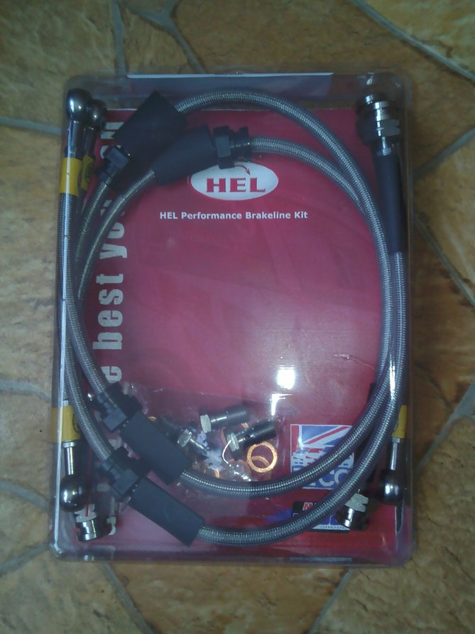

Starannie zamocuj te Hele, ja miałem z nimi fatalne doświadczenia. Na tyle fatalne, że zastąpiłem je gumowymi nówkami. Różnicy w hamowaniu niebczułem, za to w żywotności różnica była spora – powiedzmy jakieś 30k km na gumach wobec 3 – 4k km na Helach, po którym to dystansie dwa z nich szlag trafił.

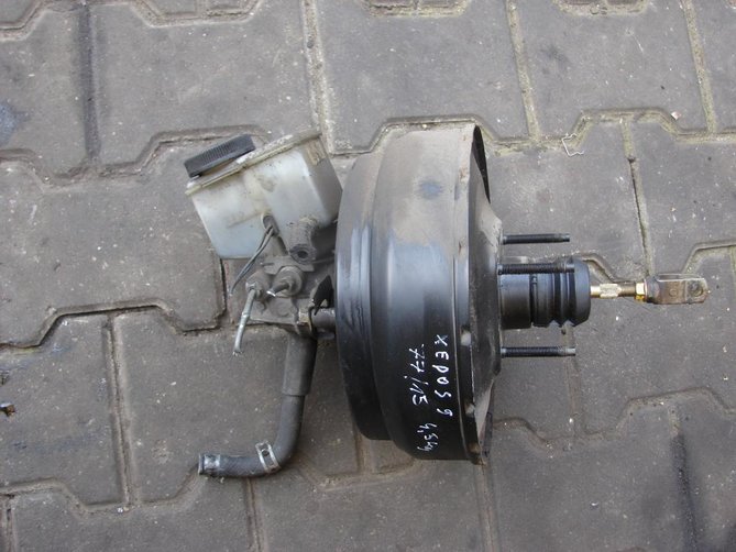

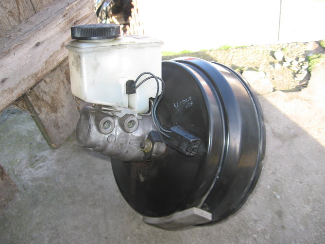

Postprzez mx-3lover » 6 gru 2015, 15:47
Nie będę pisał kto tu czego pozazdrościł i chciał odkręcać na parkingu pod Magnolią. :D

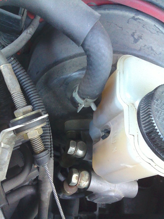

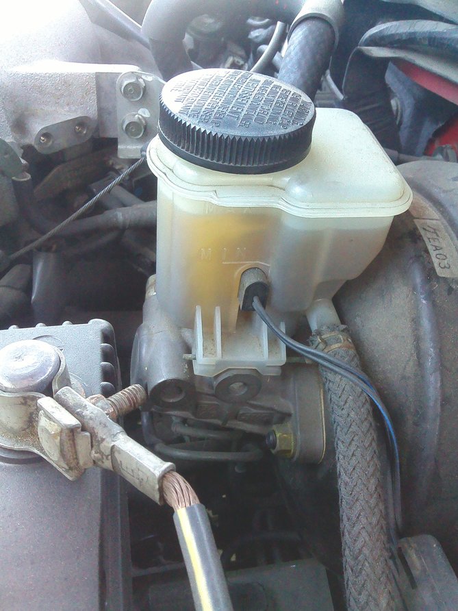

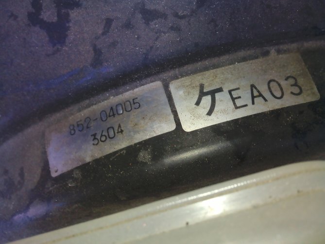

Mocniejsze serwo i pompę montuje się od Xedosa 9 i właśnie w związku z tym mam kilka pytań do znawców tematu. U mnie jak na załączonych zdjęciach przewody do pompy idą po prawej stronie i są przykręcone za pomocą innych śrub niż w X9:
W Xedzie są z przeciwnej strony i mają inne końcówki:
Przewody można wyprofilować tak aby pasowały, pytanie czy moje śruby wkręcą się w pompę od X9?
Spotkałem się też z brakującym króćcem od zbiorniczka:
Ponoć automaty tego nie mają i można założyć swój zbiorniczek, ktoś może to potwierdzić? Wszelkie sugestie mile widziane ;)

Postprzez misiak89-89 » 7 gru 2015, 18:05
Zbiorniczek możesz swój przełożyć, tak samo przewody bo rozmiary otworów i grubość gwintu w pompie X9 jest ten sam jak K8 kwesta tylko stron, a króciec na 4 foto wydajemi się ze to od serwa
Od: 20 mar 2010, 17:01
Posty: 1804 (19/17)
Skąd: Zielona Góra
Auto: 323f BA GT KL
323 BG GT BP
Postprzez sebekle » 7 gru 2015, 18:10
króciec to nie czasem coś wspólnego z pompką sprzęgła? bo w automatach tego nie ma
Od: 1 mar 2014, 01:28
Posty: 1047 (27/32)
Skąd: Słupsk
Postprzez mx-3lover » 7 gru 2015, 18:31
Wychodzi na to, że to co mi jedrzej07 napisał na PW to prawda: "Króciec przy zbiorniczku podłącza się do wężyka który idzie do wysprzęglika sprzęgła (to działa na tym samym płynie) także dlatego automat tego nie ma. Ale tak jak mówię, zbiorniczek powinien pasować Twój." Dzięki wszystkim za pomoc.

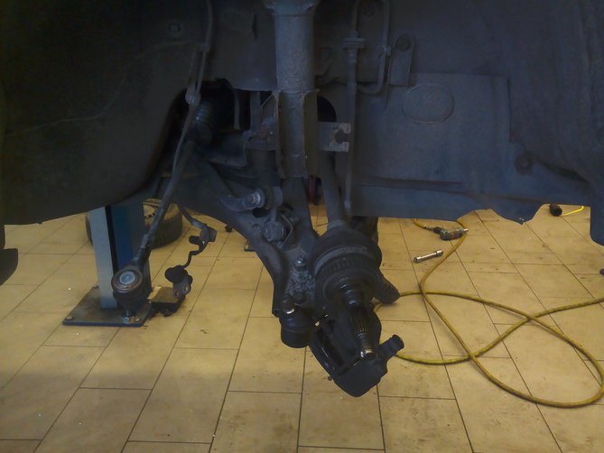

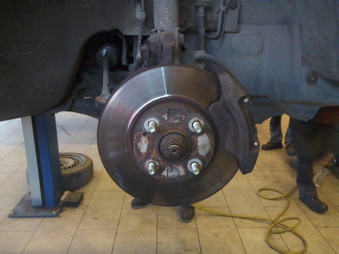

Postprzez mx-3lover » 9 gru 2015, 19:37

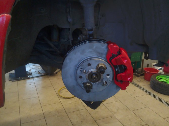

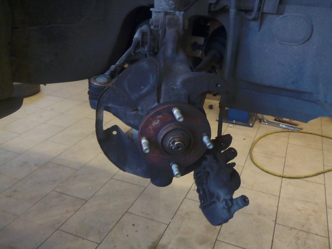

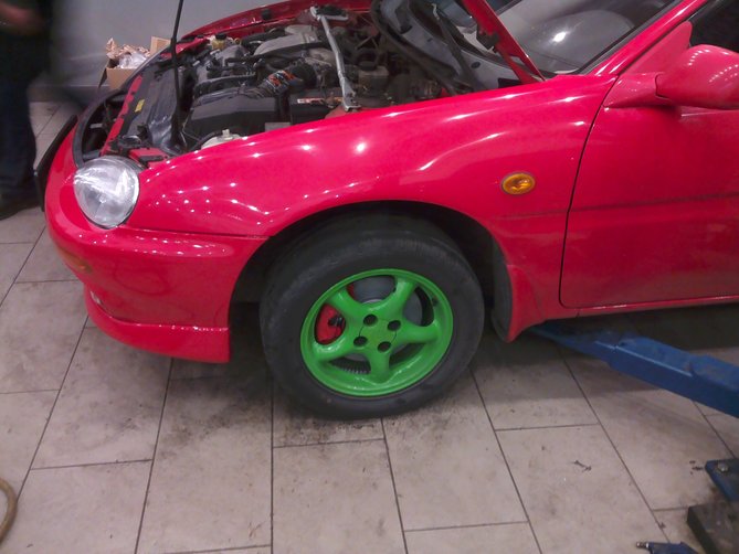

Zamontowałem hamulce. Nie obyło się bez przygód. Najpierw okazało się, że Patryk nie wysłał mi śrub do połączenia zacisku ze zwrotnicą, a te z MX'a są całkiem inne. Skoczyłem do sklepu na wprost i znalazłem idealne. Później biegiem do tokarza za rogiem i to dosłownie po roztoczenie pierścieni z 54,1 na 55 mm. Piasta w K8 jest tak skonstruowana, że jej średnica zewnętrzna na felgę ma 54,1 a na tarcze 55 mm. Czuć dużą różnicę w hamowaniu, ale i też w przyspieszaniu na niekorzyść. Cóż coś za coś.
Parę fotek z wymiany:

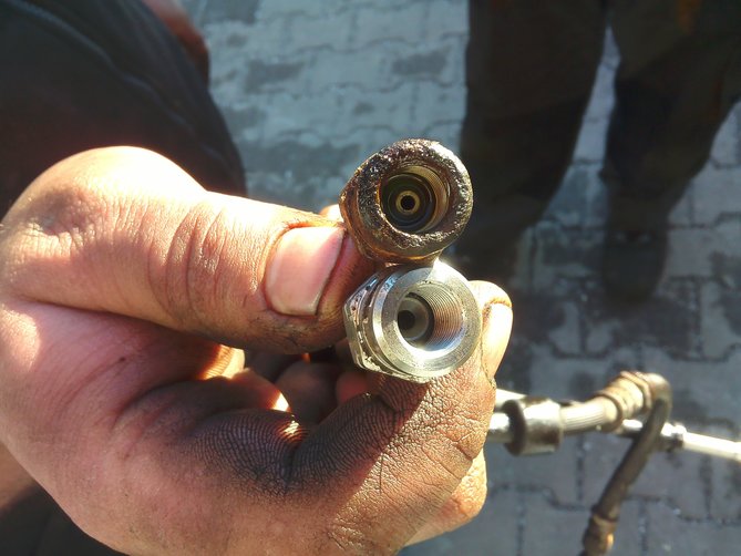

Postprzez mx-3lover » 11 gru 2015, 19:51
Apropo HELi, bo wczoraj zamontowałem z tyłu. Jak za taką cenę to słabo. Musiałem wymieniać przewody miedziane z tyłu, ponieważ końcówki nie były ze sobą kompatybilne. W ori była strona męska, a w HELach żeńska:
Nakrętki od strony podwozia zarówno z przodu jak i z tyłu wymagały szlifowania, aby pasowały w mocowania jak oryginały. Przy mocowaniach do amora to samo, dodatkowo w tych miejscach przewody nie są na stałe w mocowaniach jak ori gumowe. Do tego brak haczyków od strony zacisków powodujący trudności w montażu. Dobrze, że miały odpowiednie długości, bo czytając fora bywa z tym różnie. Co do odczuć z hamowania w porównaniu do starych gumowych: większe wyczucie hamulców, łatwiejsze dozowanie pedałem i w moim subiektywnym odczuciu nie puchną, mimo tego, że na razie nie piecuję.
