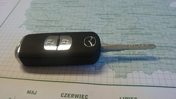

Ponieważ zawsze podobały mi się kluczyki typu "scyzoryk", a wiadomo jakie były w starszych mazdach, ja też postanowiłem, że zrobię sobie własny. I tak po kilku pytaniach do CLAU w końcu mi się udało.
Na początek musiałem kupić odpowiedni kluczyk. Ponieważ nie mam karty kredytowej ani konta na eBay'u szukałem głównie w Polsce. Znalazłem jedynie na stronie kluczyki.otwarte24.pl link. Cena niestety jest dużo wyższa, ale jednak trochę wygodniej i szybciej.
Pierwsze co to zauważyłem, że kluczyk jest bardzo masywny. W sumie to nie spodziewałem się, że jest aż tak wielki :D. Ale kwestia przyzwyczajenia mam nadzieję.

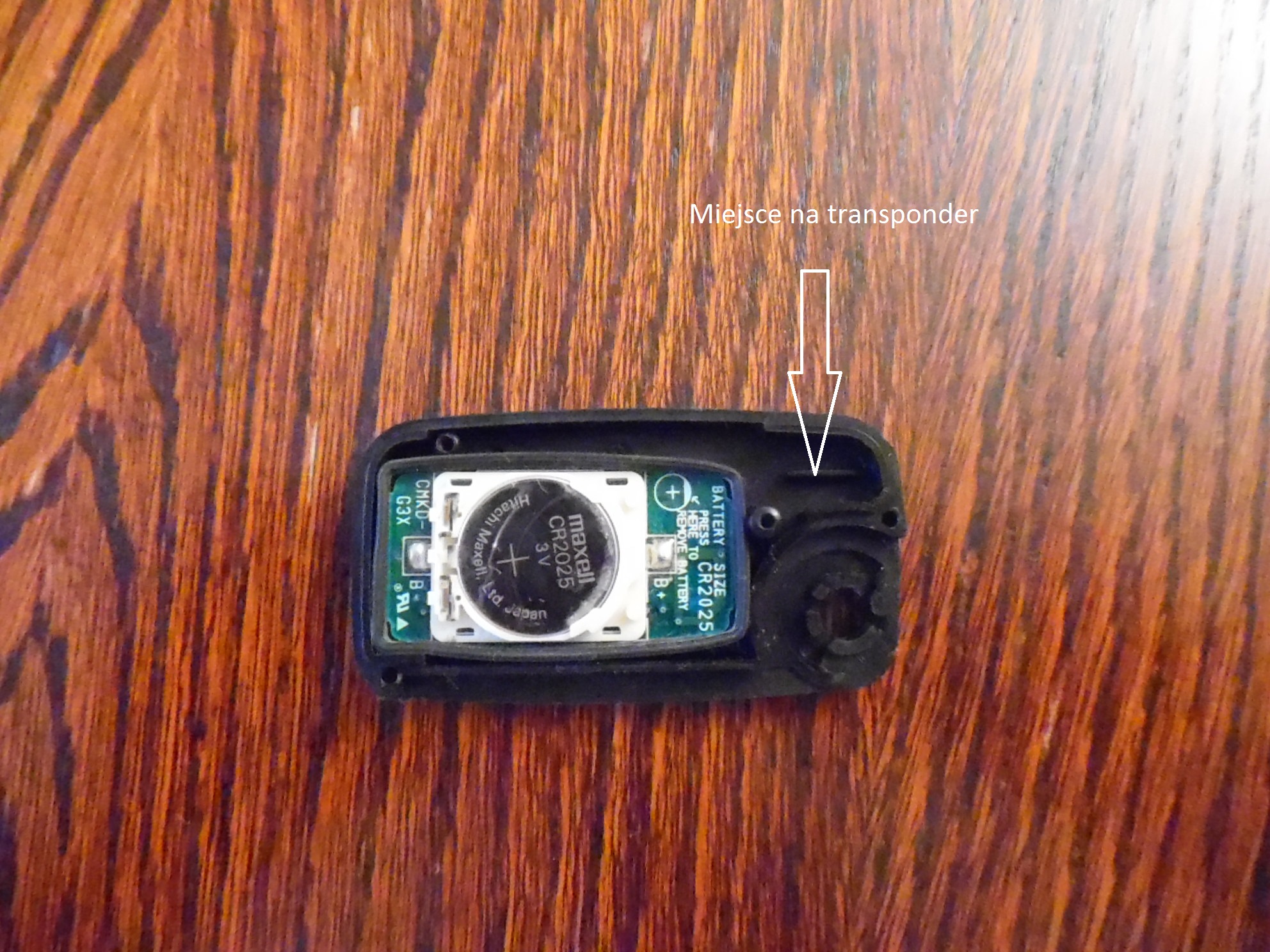

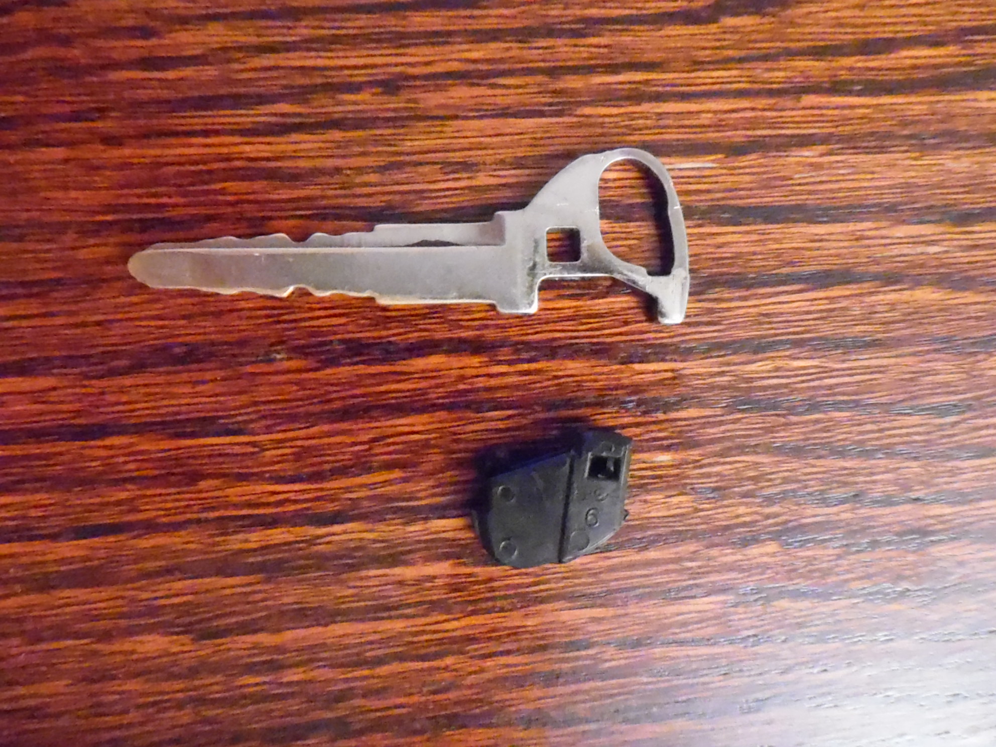

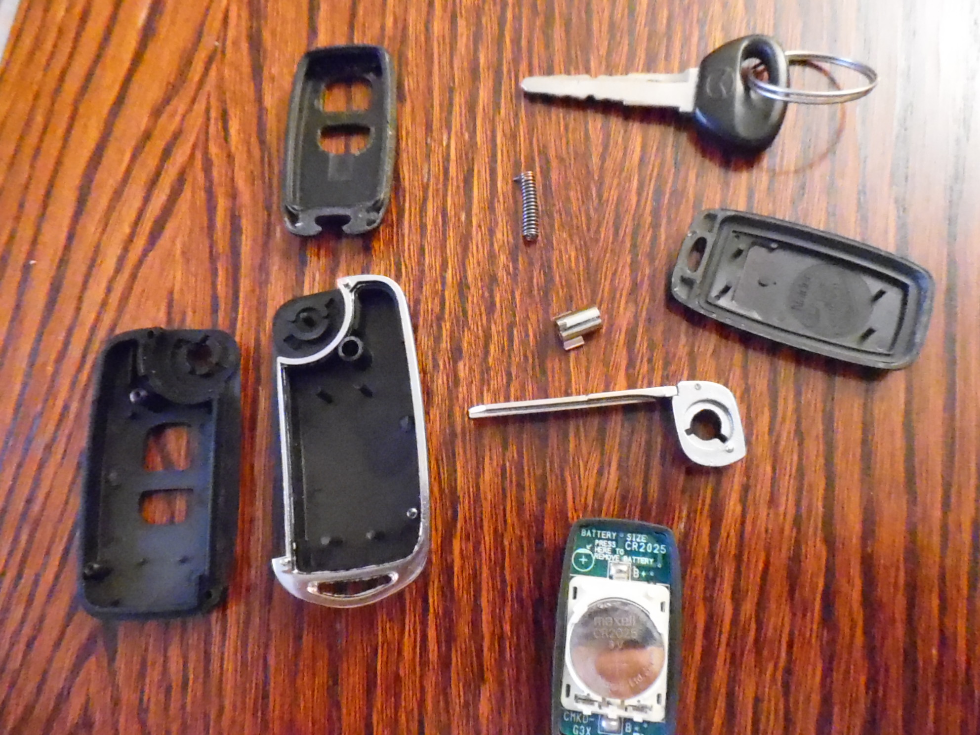

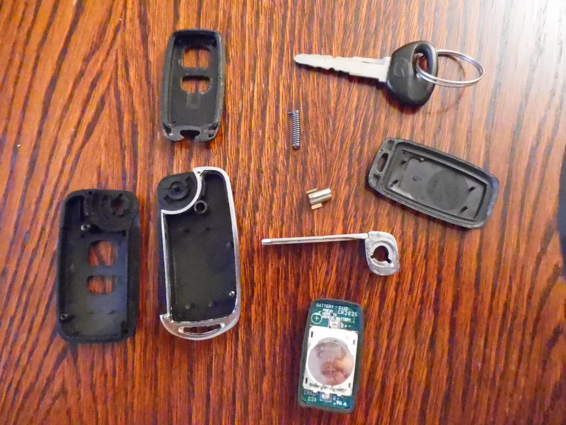

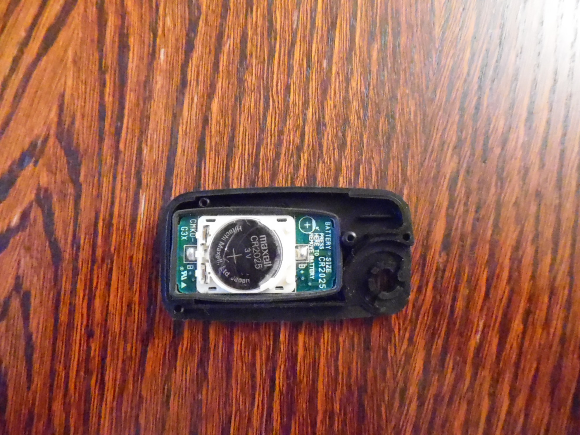

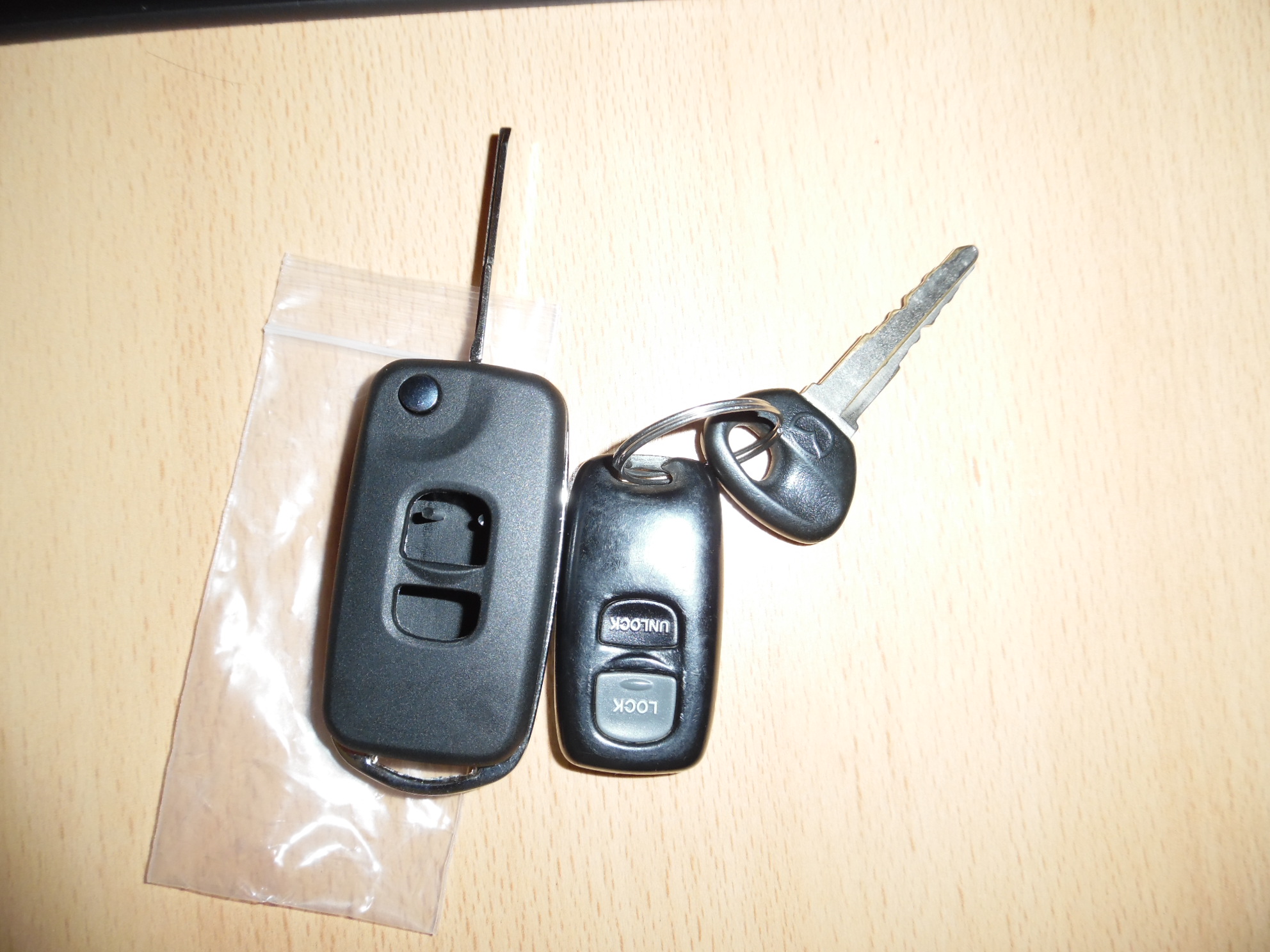

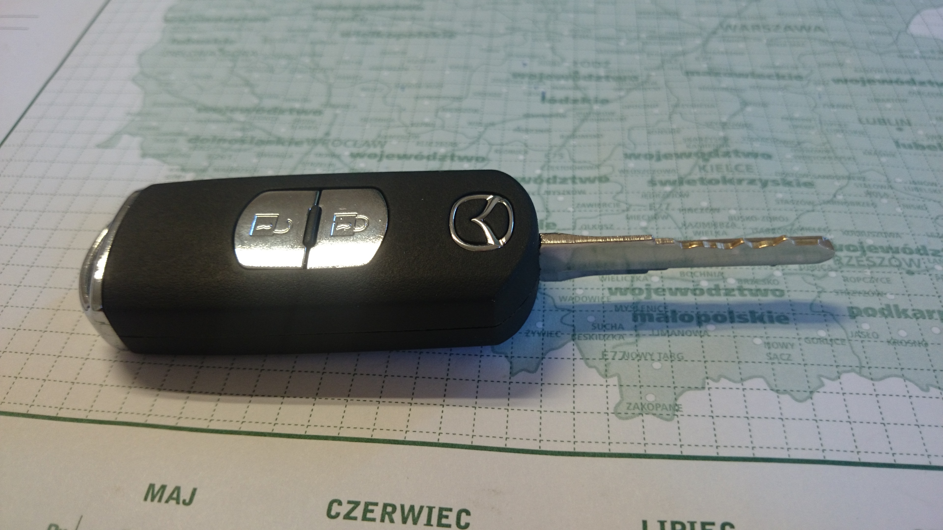

Sam montaż jest bardzo prosty. W scyzoryku trzeba odkręcić dwie śrubki krzyżakiem, a w oryginalnym pilocie należy podważyć lekko przy uchwycie. Elektronika bardzo ładnie wchodzi na miejsce. Najwięcej problemów, zresztą tego się spodziewałem, miałem z wyjęciem transpondera. Nie wiedziałem, w którym dokładnie miejscy on jest schowany w kluczyku, dlatego nacinałem gumę bardzo powoli i delikatnie. i tak po około 45min i 1503489 przekleństwach w końcu się udało :D. Następnie wystarczyło tylko iść do ślusarza żeby doszlifował grot, następnie złożenie wszystkiego w całość i gotowe. Mazda normalnie odpala, wszystko ładnie działa. Dorzucam kilka zdjęć z zabiegu.

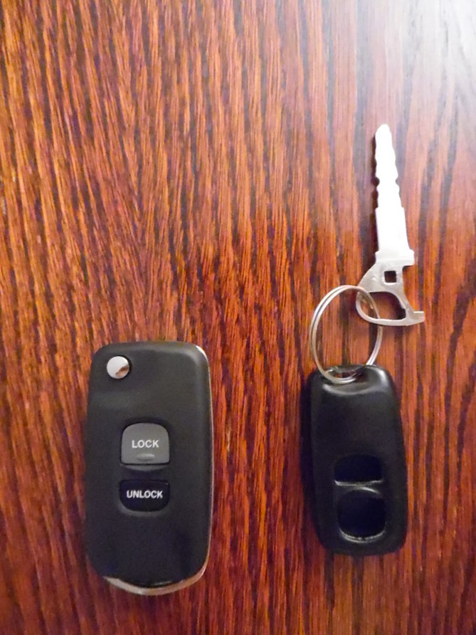

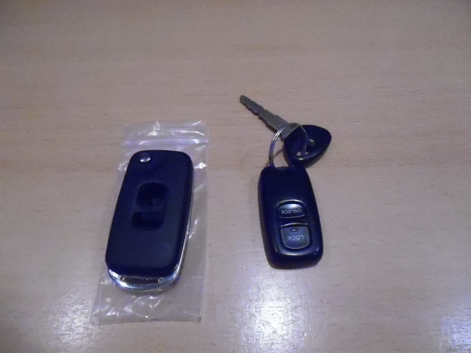

Tutaj porównanie obu kluczyków
Rozebrane na części
Scyzoryk z elektroniką na miejscu
Tutaj zaznaczyłem miejsce gdzie umieściłem transponder
Kluczyk po odcięciu gumy
Kluczyk i transponder w plastikowej obudowie
Porównaniu obu kluczyków już po operacji

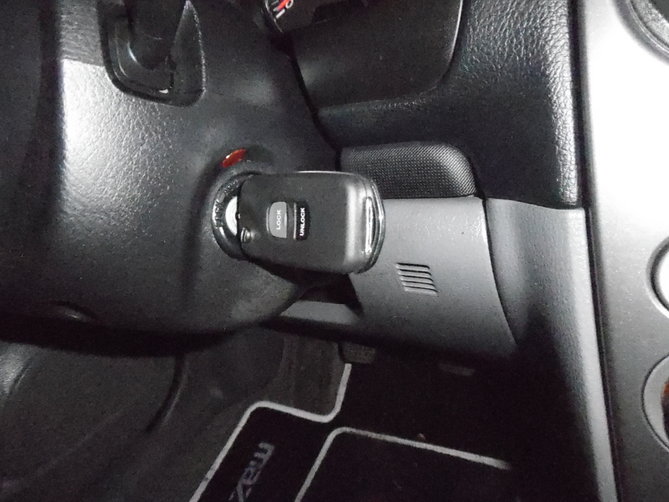

I na koniec kluczyk w stacyjce :)

Postprzez zwier88 » 7 gru 2015, 17:52
Już spieszę z odpowiedzią. Immobiliser dałem w miejsce zaznaczone na poniższym zdjęciu. Luka jest trochę większa niż sam transponder. Poradzono mi abym użył kleju epoksydowego, jednak na razie nie chciałem go przyklejać, więc wepchnąłem tam trochę zwykłej waty łazienkowej i go usztywniłem :D

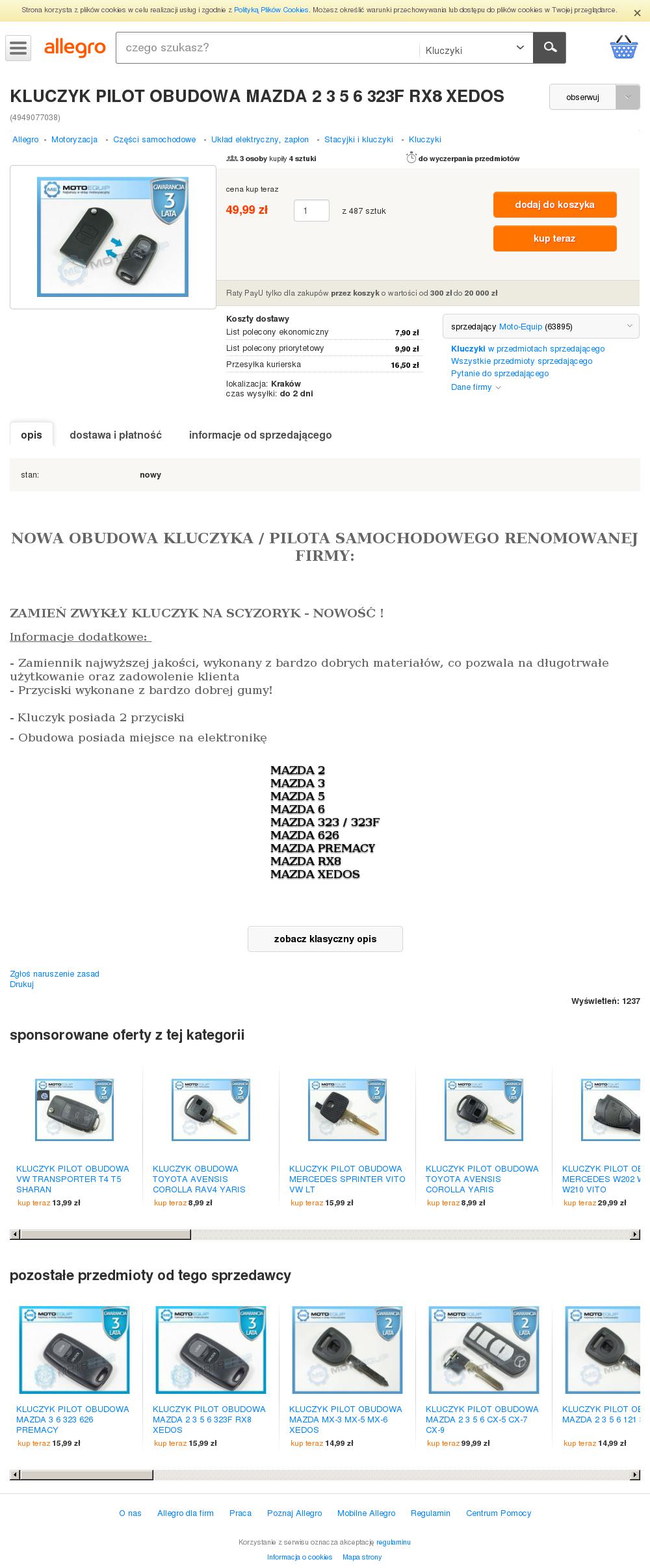

To link do obudowy w którą wkładamy elektronikę z naszego pilota i transponder ze zwykłego kluczyka i cieszymy się scyzorykiem.
http://allegro.pl/kluczyk-pilot-obudowa ... 77038.html
Od: 2 sie 2009, 08:50
Posty: 9
Skąd: Ryki
Auto: była 323 BJ 1.5 16v 99r
jest mazda 6 2.0 141KM 2003r
Postprzez Damian68 » 6 lip 2016, 14:41
Robiłeś tą zmianę ? Brałem obudowy do M5 i nicholery nie pasowało
Od: 23 lis 2014, 15:26
Posty: 1444 (6/37)
była
Mazda 3 2,0 LF 2004 Sedan
Mazda 323FBJ 1,6 16V2002
Mazda 5 2,0 Diesel Sport 2006
był
Opel Astra 1.8 16V
Postprzez mig29_1979 » 6 lip 2016, 21:29
Tak robiłem u siebie na 2 szt wszystko pasuje. Dorobienie grota 10zł.
