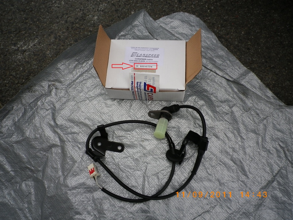

1.Zamawiamy czujnik ,w moim przypadku był to lewy tył;
Radze pominąć aukcje allegro bo może nie będzie pasował ze względu na inne ułożenie blaszki mocującej czujnik do osi ewentualnie za krótki kabel.
Ja osobiście kupiłem w Carspeed nr części widać na zdjęciu.

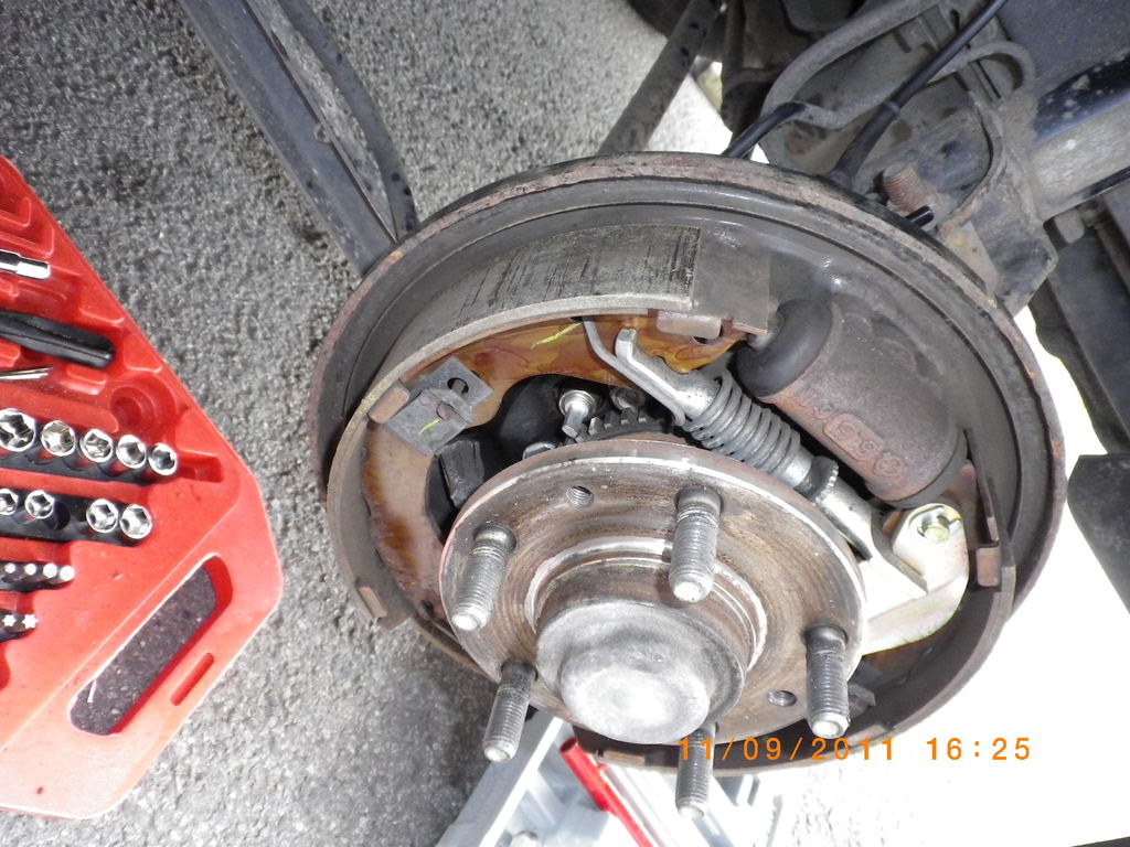

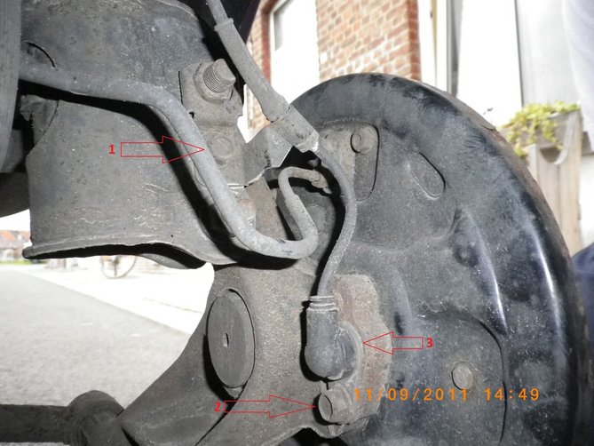

2.Odkręcamy śruby 1i2 i ściągamy bęben.
Musi być zwolniony hamulec ręczny,w razie oporu można obstukać młotkiem.

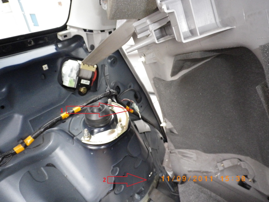

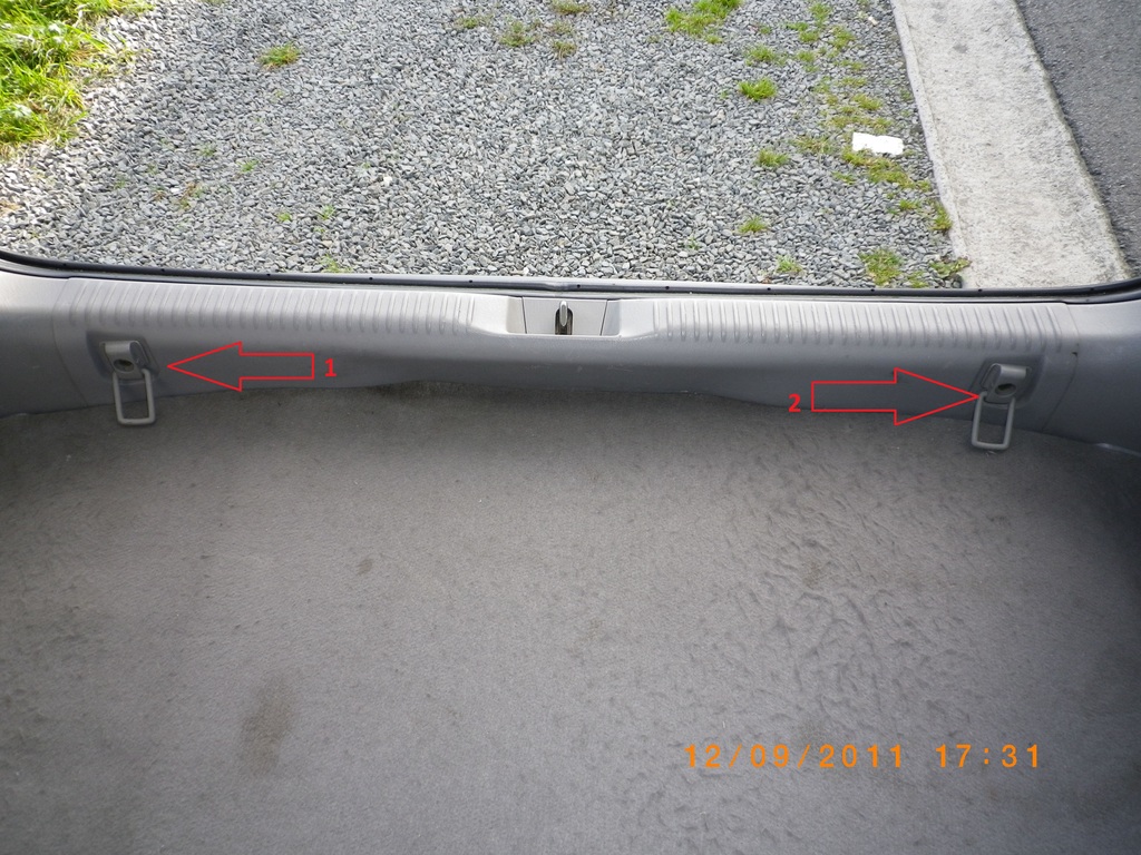

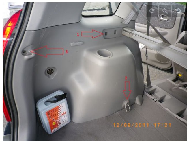

3.Zdejmujemy osłonę nadkola.
1 i 2 klucz 10
1 i 3 wkręty, 2 klucz 10
Po odkręceniu zaczynamy obudowę delikatnie odciągać aż zatrzaski puszcza,trzeba uważać na podłączenie gniazda zapalniczki żeby nie zerwać kabli jak się tylko pojawi rozłączamy na połączeniu.

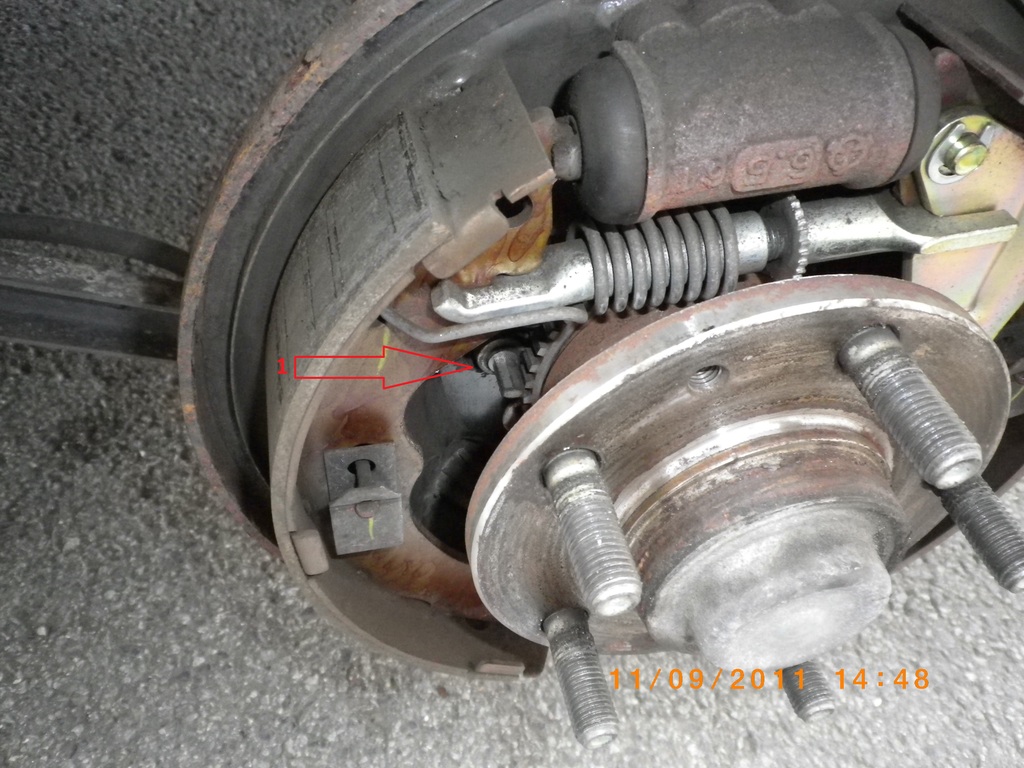

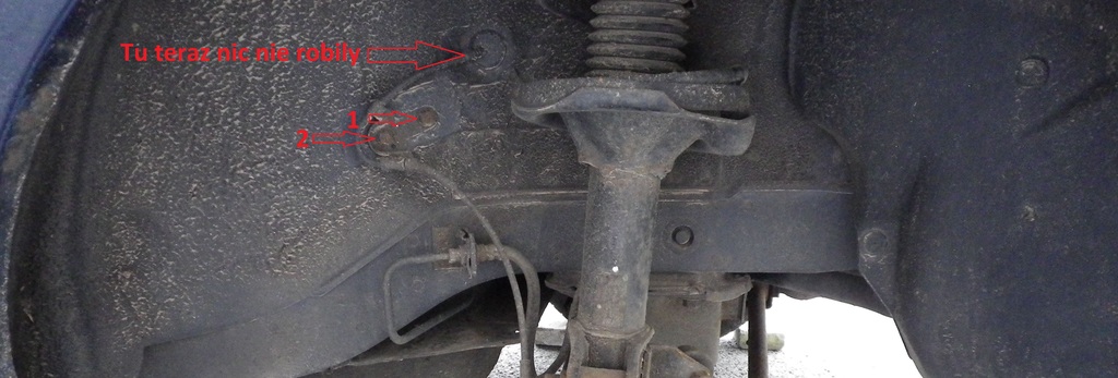

4.Demontujemy niedziałający czujnik
Odkręcamy śruby 1 i 2 klucz 10.
Plastikowej przelotki nie ruszamy ją zdejmujemy od środka odchylając zaczepki.
1 i 2 odkręcamy śruby klucz 12.
Po odkręceniu wyjmujemy uszkodzony czujnik.
Mi sprawiał problem z wyjściem z otworu bo blaszka mocująca się zespoliła ze starości z elementem do którego przylega (3).
Można śrubokrętem płaskim miedzy zespolenie podważyć ,ewentualnie jak nic nie da delikatnie w śrubokręt stukać młotkiem.
Jak już się z tym uporamy powinien wyjść ,ewentualnie jeszcze wybić go od strony wewnętrznej(1).
Od wewnątrz auta odłączamy podłączenie czujnika od instalacji (1)
Odczepiamy plastikowa przelotkę (2) wyciągamy zdemontowany czujnik.

też zamówiłem jakiś czas temu i wymieniłem w tej samej firmie wysłałem im zapytanie jakiego producenta i jaka firma produkuje w/w czujniki w odpowiedzi było że to dobra firma japońska!!!!
zamówiłem przyszła paczka i oto fotki
zastanawiające jest dlaczego jest usunięta oryginalna naklejka producenta
jest tylko zostawiony numer części i doklejone naklejki firmowe carspeedu reszka ładnie odcięta
zresztą na pierwszej fotce kolegi Mariianek ładnie też to widać
czyżby...........
cały czas ciekawi mnie i zapewne kolegów też co to za firma produkuje i jaką ma nazwę
czyżby...........

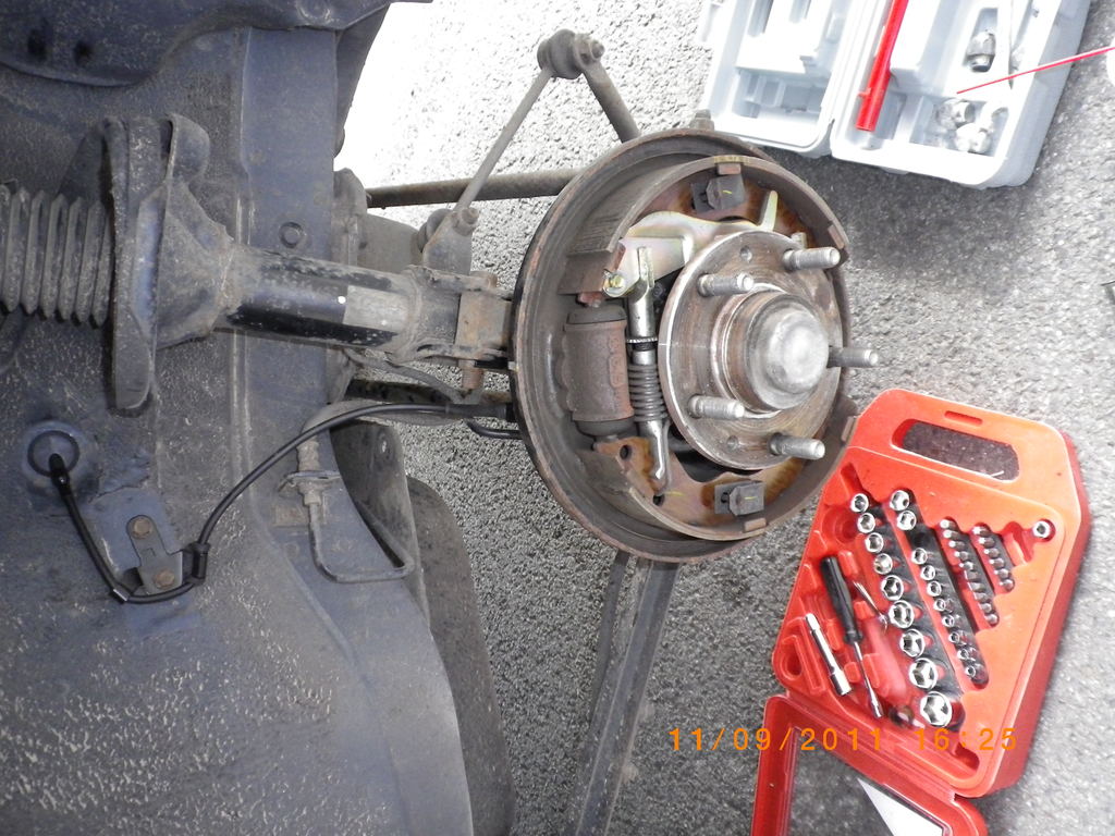

Odświeżam wątek. Podczas próby oczyszczenia czujnika ABSu ukręciłem śrubę, która jest na rysunku 6 od góry zaznaczona jako "2".
Proszę o informację jaka to śruba, żebym wiedział jaką kupić.
Może ktoś ma pomysł jak wyciągnąć tę śrubę?? Myślałem nad wyciągnięciem czujnika i przyklejeniu nowego przy pomocy kleju do metalu ale nie wiem czy to dobry pomysł.

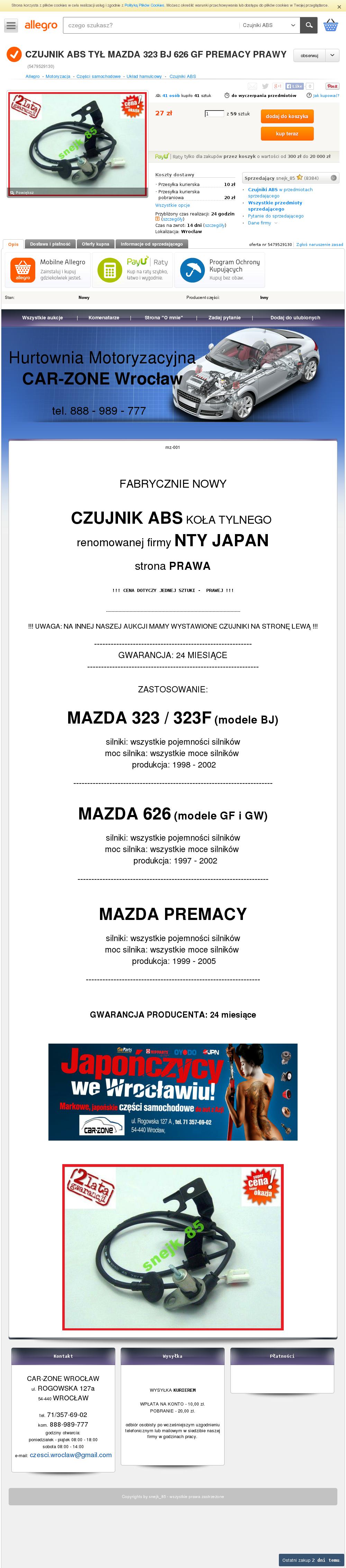

podepne sie pod ten stary temat czy taki czujnik do premacy 99 2.0 ditd prawy ttyl bedzie ok ?
http://allegro.pl/czujnik-abs-tyl-mazda ... 29130.html
http://allegro.pl/czujnik-abs-tyl-mazda ... 29130.htmlok podlaczylem i wszystko dziala kontrolki zgasly abs dziala ale takie mam pytanie czy ta koncowka czujnika powinna byc tak blisko kola zebatego ona prawie o niego zawadza wystarczy milimetr i zawadzi o kolo zebate tak powinno byc?
