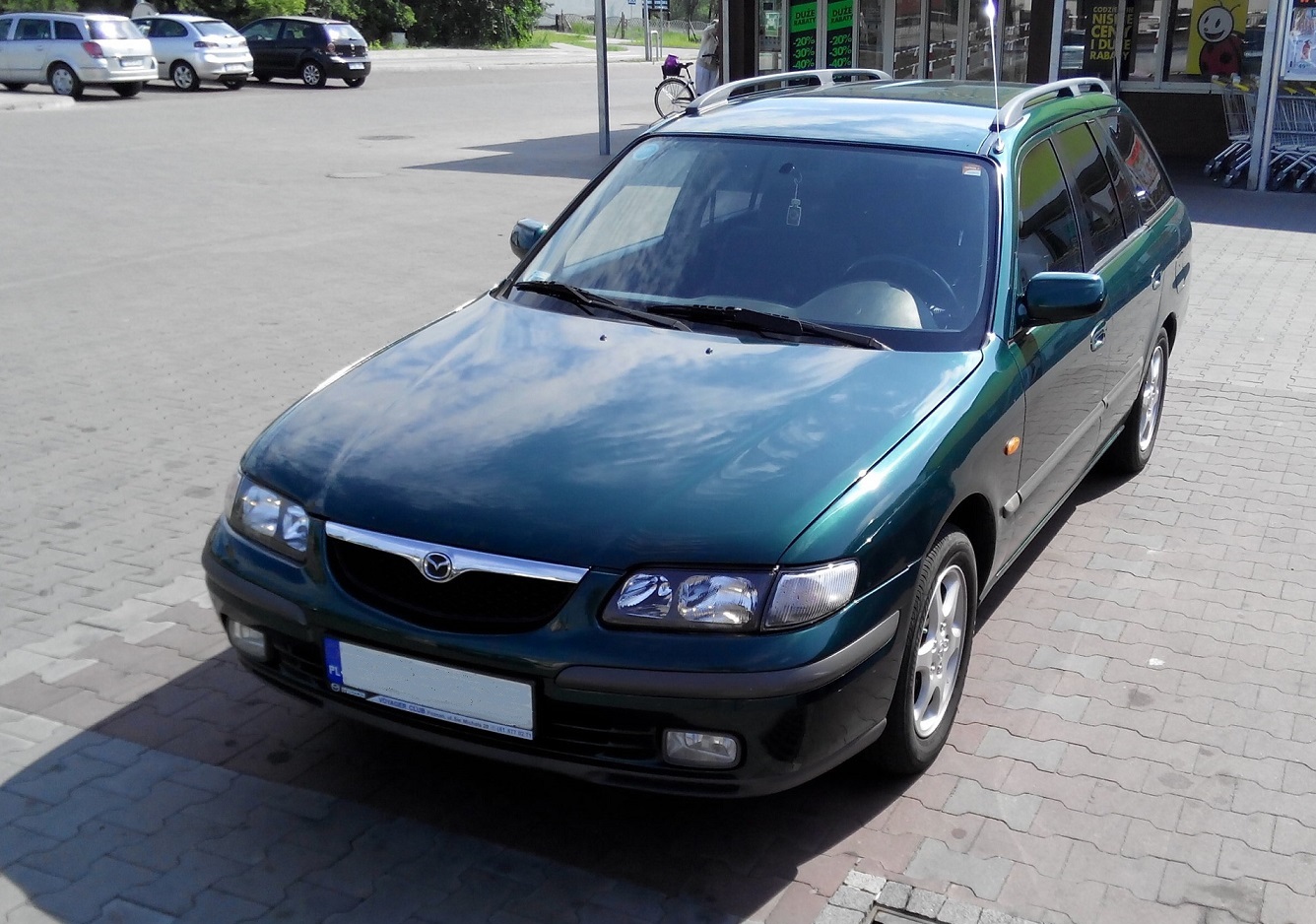

W dzień zakupu

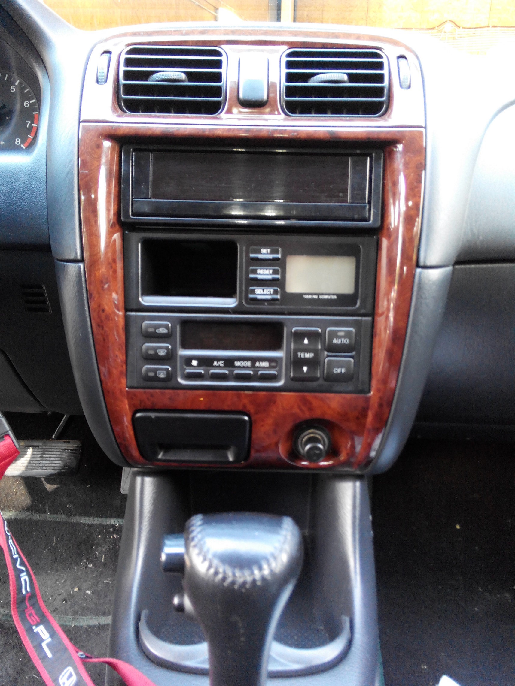

Komputer pokładowy

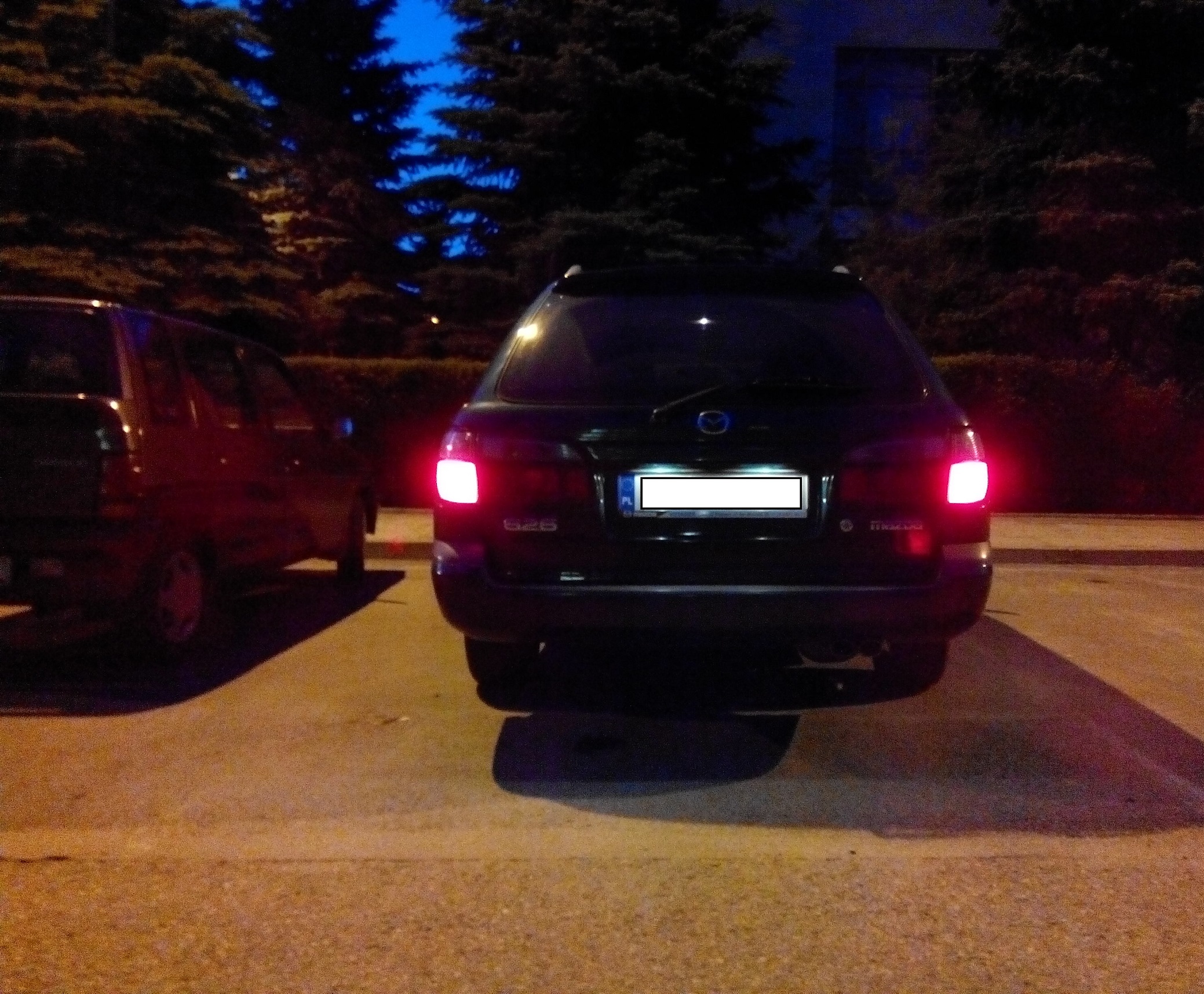

Żarówki LED w tylnych lampach (mod poprzedniego właściciela ale dla mnie na duży plus)

Żarówki LED do oświetlenia rejestracji i mocno oświetlone wnętrze.

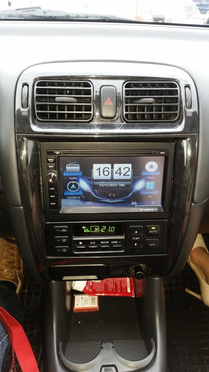

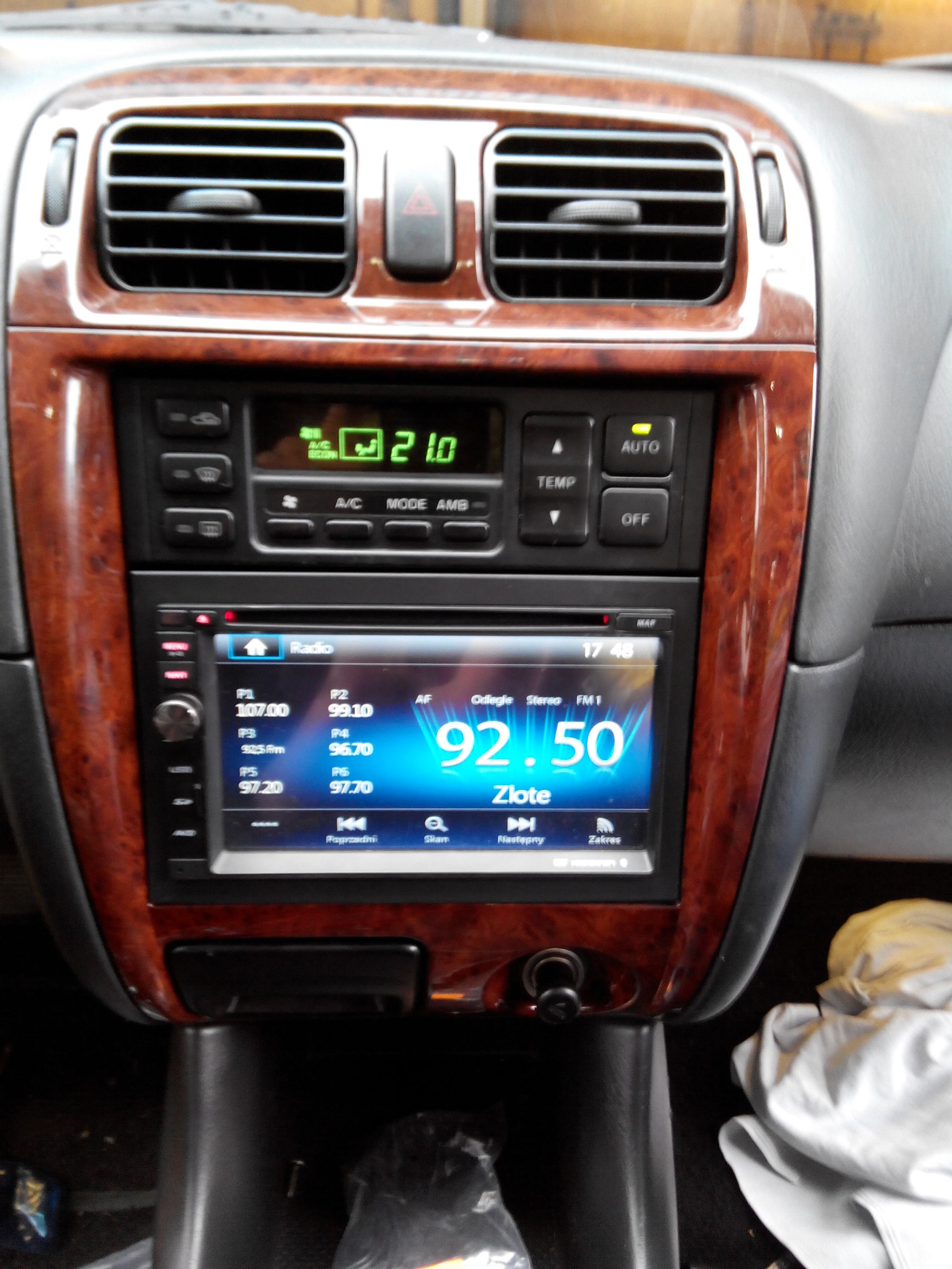

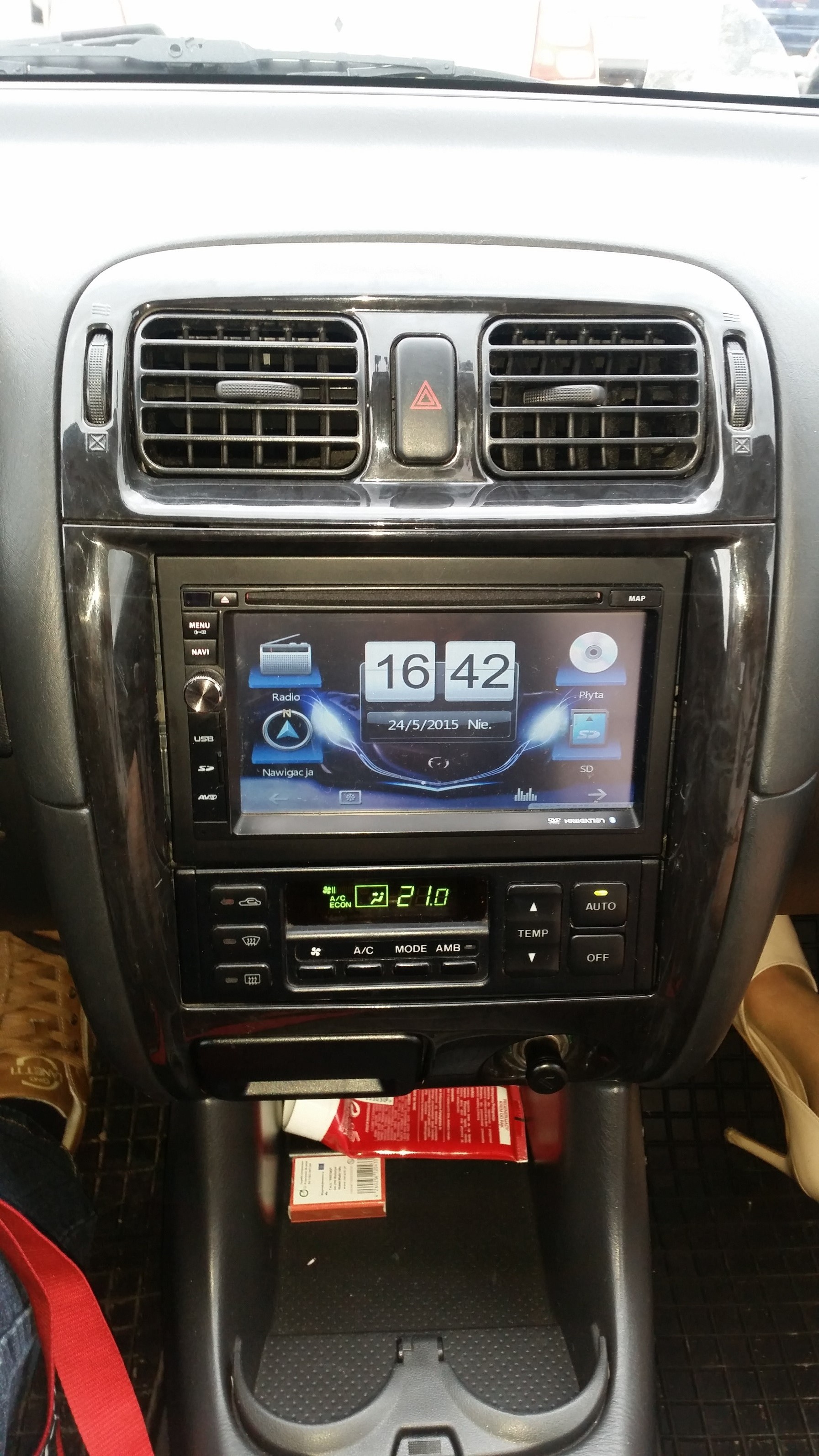

Radio najpierw JVC Chameleon a teraz 2din GMS wraz z kamerą cofania i rejestratorem jazdy (wywaliłem komputer pokładowy)
Tutaj ukłon w stronę konstruktorów, na konsoli środkowej mamy 3 pojedyncze kieszenie które możemy sobie dowolnie ustawiać (w przypadku klimatronica)
Niedawno też zmieniłem fabryczne "drewno" na konsoli na znacznie ładniejszą ramkę z polifta.

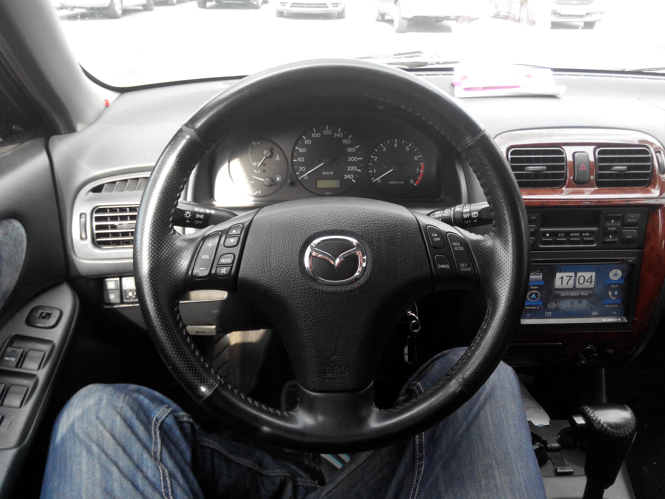

Kierownica:
Najpierw obszyłem na nowo ori kierownicę z zieloną nicią.
A potem wpadłem na pomysł montażu kierownicy z Mazdy 6 która oprócz tempomatu posiada jeszcze sterowanie radiem na którym mi zależało i doprowadziłem tą modyfikację do skutku co widać na zdjęciach.

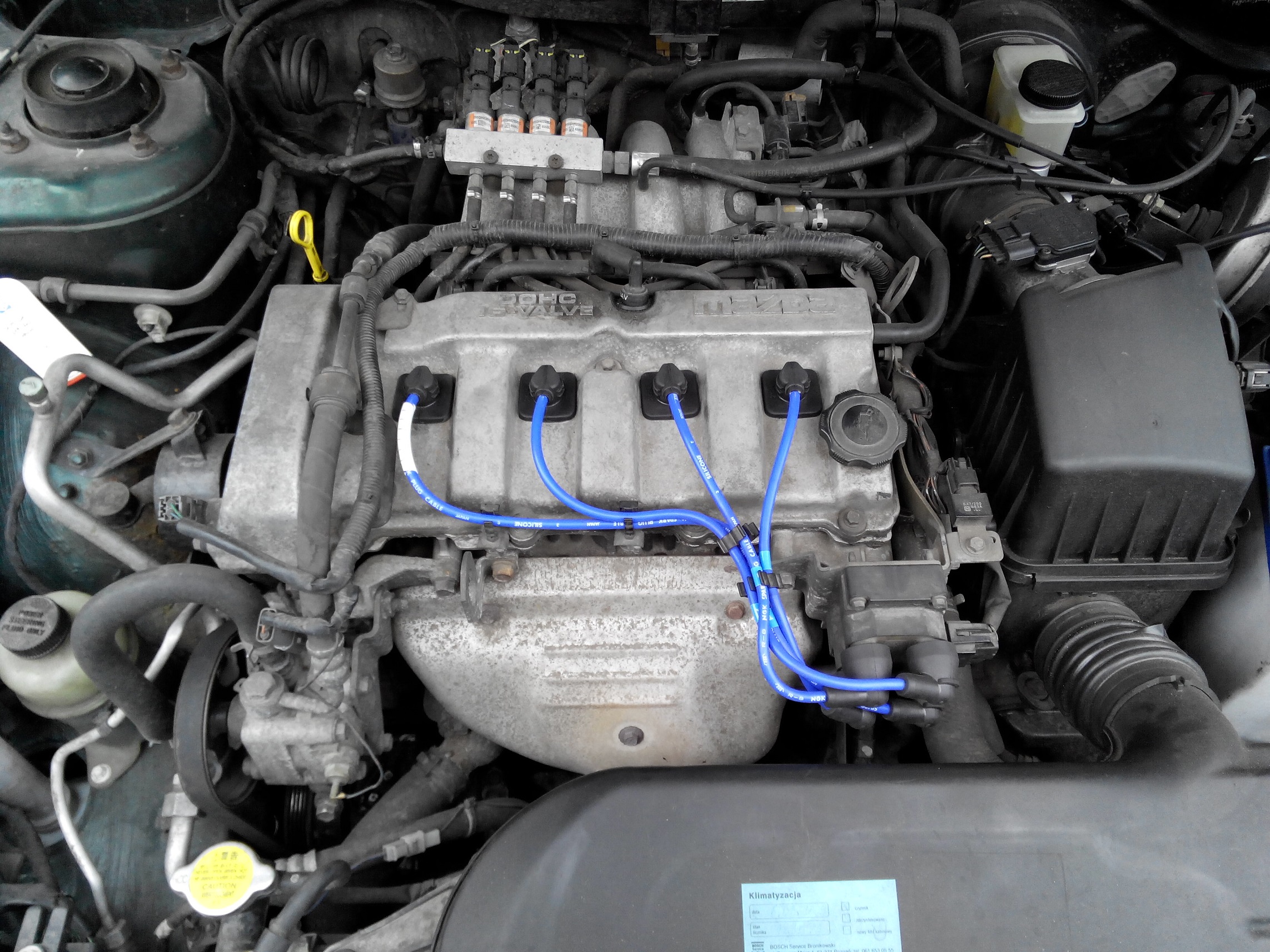

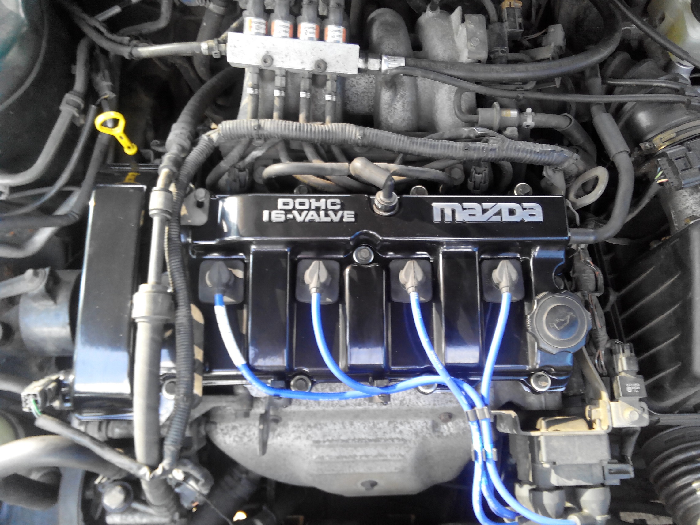

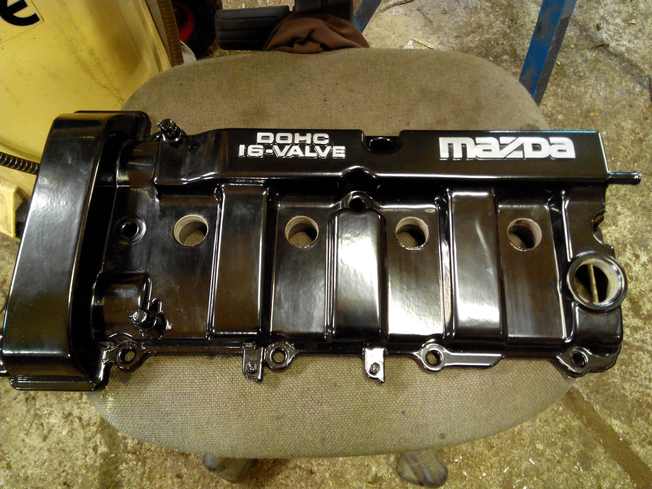

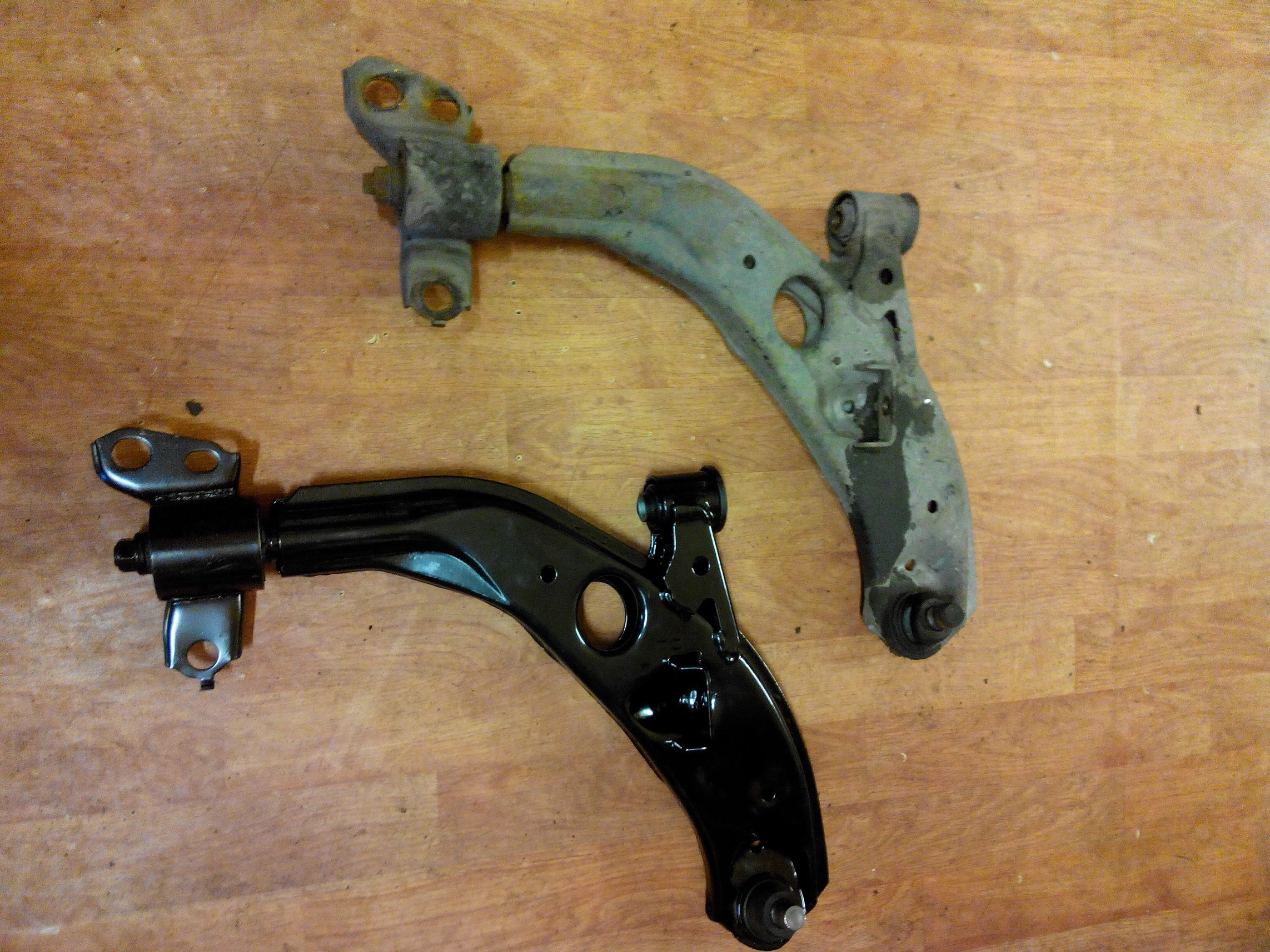

z mechanicznych spraw najpierw wymieniłem czujniki ABS, kupiłem używane wahacze, wypiaskowałem je i zmieniłem w nich tuleje i sworznie i zamontowałem na auto. Zmieniłem łączniki stabilizatora tył, pomalowałem proszkowo pokrywę zaworów na czarno, wymieniłem kable i świece. i parę innych drobiazgów.

LEDy do oświetlenia tablicy
Nowe przewody NGK
Wymalowana pokrywa
Zregenorwane wahacze przednie
Konsola STAGE 1
Konsola STAGE 2
Pokrywa już na silniku
Kierownica z Mazdy 6 w pełni działająca
Konsola w wersji ostatecznej.

Gratki auta <spoko> Bo znacznie odmłodziłeś jej wnętrze...kierownica zdecydowanie robi robotę! :)

tempomat da się przełożyć do tej kiery i pasuje wszystko? czy jakaś większa zabawa?

sebekle – razem z kierownicą potrzebujesz taśmę i poduszkę powietrzną, a potem musisz niestety dopasować rezystancję guzików w kierownicy do sygnału który potrzebuje komputer mi to zajęło najwięcej czasu ale da się to zrobić a efekt w postaci takiej kierownicy jest przekozak :)

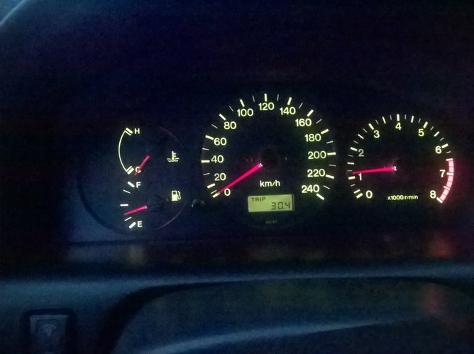

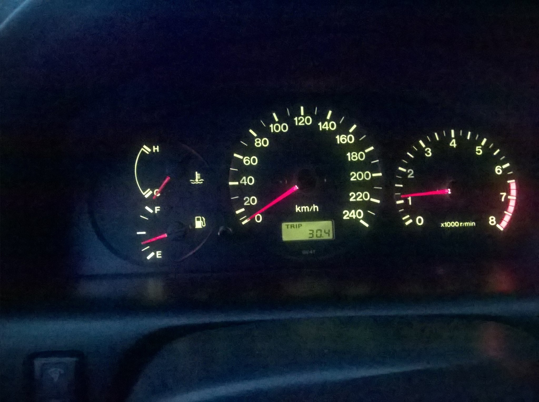

tak z ciekawości ile do setki ma? mógłbyś jeszcze spróbować przełożyć tarcze zegarów razem ze wskazówkami z polifta i powiedzieć czy pasują <faja>

widzę że wiesz co w trawie piszczy bo z zegarami już próbowałem, ale niestety uważam za niewykonalne demontaż wskazówek a bardzo chciałem mieć czerwone bo pasowałyby do czerwonego oświetlenia przycisków na kierownicy. Natomiast moim zdaniem całe tarcze z mechanizmami da się przełożyć ale mi się nie podoba czcionka na poliftowych zegarach, tak samo jak i cała ramka wokół nich, tylko te czerwone wskazówki <oczy>

Postprzez sebekle » 3 gru 2015, 21:11
tak jest u mnie. pernamentny marker załatwił to. tylko początki są niedomalowane ale cienkopis jakiś powinien dać radę. a to "drewno" z plastikowego dębu też mnie dobija. albo czarna zawita niedługo albo folia amelinowa z allegro

Jakie to dokładnie radyjko ? i ile dałeś ? Tak powoli i to bardzo powoli rozglądam się za takim dwu dinowym radyjkiem.

@sebekle – chyba właśnie tak to załatwię u siebie bo wygląda zacnie a nie ma ryzyka uszkodzenia zegarów :)
A czarne drewno robi robotę, bo jak tylko podmieniłem panele to przez 2 tygodnie czułem się jak w aucie za 20 tysi :P
@Adoz – Radio to GMS 6501 ale dzisiaj chyba szukałbym czegoś na androidzie...
