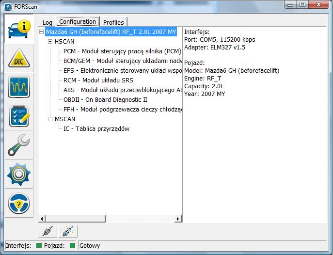

Zbyszek też przeszukuję fora i opisy działania Ebera – dogrzewacza silnika – nie Webasto
Znalazłem taki opis
forscan HS Can
Dla przykladu taki Elm
http://allegro.pl/interfejs-ford-mscan- ... 40299.html
z możliwością przełączania MS Can HS can
Myślę, że można zdiagnozować błędy dogrzewacza. FFH oznacza po prostu "Fuel Fired Heater", czyli "grzałka na paliwo" Jeśli wyświetli np błąd B2465 FFH Może np oznaczać licznik (nieudanych?) prób startu urządzenia został przekroczony i zostało ono zablokowane. Tylko jak ewentualnie to usunąć – czyli uruchomić Ebera.
To tylko moje domysły a nie wiedza. Zaczerpnięte z poszukiwań w Googlach :D
Filmik właśnie oglądam
Pozdrawiam <spoko>

Postprzez Zbyk » 15 gru 2015, 21:48
No to wystarczy ten interfejs który kupiłem ja i nie potrzebny przełącznik. Oczywiście w forscanie będziesz mógł tylko odczytać bez możliwości edycji. Ewentualnie skasować błędy.
Jeśli to są błędy z próbami odpalenia to przyczyn może być kilka od świecy żarowej począwszy po wentylator który jest chyba tworzywowy.
Przede wszystkim musisz mieć program którym będziesz mógł mieszać w dogrzewaczu, później interfejs.
Na pewno nie ELM.

Postprzez Damian68 » 15 gru 2015, 21:55
Film dużo podpowiedział a mój elm łączy się na szynie Can a z opisów które znalazłem aby wejść w moduł podgrzewania cieczy chłodzącej musi mieć możliwość łączenia z szyną MS can . Stąd moje dociekania

Postprzez Zbyk » 15 gru 2015, 21:57
Nie potrzebny przełącznik.
Mój ELM przełącza się sam w zależności gdzie włazisz.

Postprzez Damian68 » 15 gru 2015, 22:01
Mój niestety nie więc stąd ta różnica. Kupując nie patrzyłem dokładnie na opis bo też moja wiedza była mniejsza. Pewnie jutro jeszcze raz sprawdzę w aucie a jak co kupię nowego Elma
Dopisano 16 gru 2015, 13:13:
Byłem sprawdzić w aucie i łączy się mój Elm z HS CAN a nie ma informacji – połączenie z MS CAN
