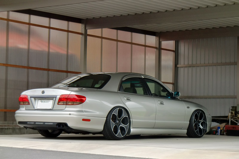

A w międzyczasie zająłem się wydechem. Do wymiany była rura za katem i tłumik, wybór padł na nierdzewke coby więcej wydechem się nie zajmować. Środkowa część została podniesiona, natomiast tłumik się rozmnożył :D Nie widziałem wiele zdjęć z podwójnym wydechem X9, więc zaryzykowałem i spróbowałem u siebie.
Efekt ? Z wyglądu kwestia gustu, ja nie mogę oderwać oczu od tego tyłeczka teraz. Dźwięk natomiast jest nieporównywalny, na pewno jest trochę głośniej ale to tylko na zewnątrz, w środku cichy, lekko basowy pomruk. Nie warczy jak wściekłe a ładnie podkreśla silnik V6 przy spokojnej jeździe, wciśnięcie gazu powoduje uśmiech na twarzy kierowcy :)

Postprzez jedrzej07 » 16 mar 2016, 12:30
No bracie, też myślałem o czymś takim i w pełni to podziwiam. Kto i za ile Ci to robił? Widziałem właśnie kilka zdjęć X9 z podwójnym wydechem i bardzo mi się to widzi <wow>
Otwór w zderzaku tylko wycinałeś? Czy poddawałeś jeszcze jakimś innym obróbkom?

Postprzez mardek » 16 mar 2016, 12:47
Otwór jak narazie jest tylko wycięty, będę coś kombinował choć nie wygląda to źle. Patrząc z góry (stojąc za samochodem) praktycznie nie widać, żeby coś było przerabiane. Krawędzie tylko są "ostrzejsze".
Firma Ulter oczywiście, a ceny... z kwasówki koło 2,2K, nierdzewka 2,8k. Tylko ciiiicho bo kobieta mnie z domu wyrzuci jak się dowie :P
To drugie zdjęcie widziałem, na pierwszym trochę są za mocno wysuniete.
Podoba mi się taka dokładka na wzór dyfuzora, tylko jak taką zmajstrować ?

Postprzez jedrzej07 » 16 mar 2016, 12:55
No to ładny koszt. Chętnie bym to zrobił u siebie ale..
mardek napisał(a):ciiiicho bo kobieta mnie z domu wyrzuci jak się dowie
Także póki co chce mieszkać w domu hahaha
Co do tych zdjęć które wrzuciłem, to przed chwilą zauważyłem, że to to samo auto – popatrz na rejestracje. Tylko ktoś przemalował ją później na biało <czarodziej> Ale zgodzę się, że z boku widać, że zdecydowania za bardzo wystaje
Ta dokładka mogłaby być fajna, tylko skąd takie coś wytrzasnąć.... <co?>

Postprzez zibi626 » 16 mar 2016, 13:17
Zarąbiście wygląda ten wydech <serce> <tazz>, marzy mi się coś takiego, ale...też chcę pomieszkać w domu :)
P.S. gdzie lewe lusterko ?

Postprzez Beny » 16 mar 2016, 14:26
Profesjonalna robota :D wszystko równiutko podoba mi sie.Faktycznie taki dufuzor dopełnił by całości.A może zderzak dać do malowania i niech takie coś lakiernik stworzy?

Postprzez mardek » 16 mar 2016, 15:24
Lewe lusterko jest na miejscu, widać taki kąt zdjęcia.
Firmę mogę zdecydowanie polecić, znają się na swojej robocie i mają spore doświadczenie. 30 min trwa wymiarowanie wydechu, później wystarczy zostawić samochód na jeden dzień i gotowe :)
Na początek spróbuję wykonać coś na wzór tego dyfra z foli 3M, nie mam zaufania do lakierników.. tyyyle fuszery widziałem że strach. A do takiej roboty przeważnie podchodzą lekceważąco, znajomości w tych kręgach niestety brak.

Postprzez Dymian » 16 mar 2016, 20:34
W serii powinien wychodzić z 4 kominami jak nic.
Ciekawe ile el-tec by sobie zażyczył.
Tylko rozwiązanie na drugą stronę jest jakieś takie średnie- nie zmieściłaby się druga normalna puszka a nie jakiś "powrót"?
Tak czy siak zapodaj jakieś nagranie dźwięku :)

Postprzez mardek » 17 mar 2016, 17:05
Na upartego może i by upchał z lewej strony drugi tłumik ale po co robić pod górkę ? Raz to ingerencja w podłogę a dwa takie ciasne pasowanie mogłoby tłuc wydechem.
