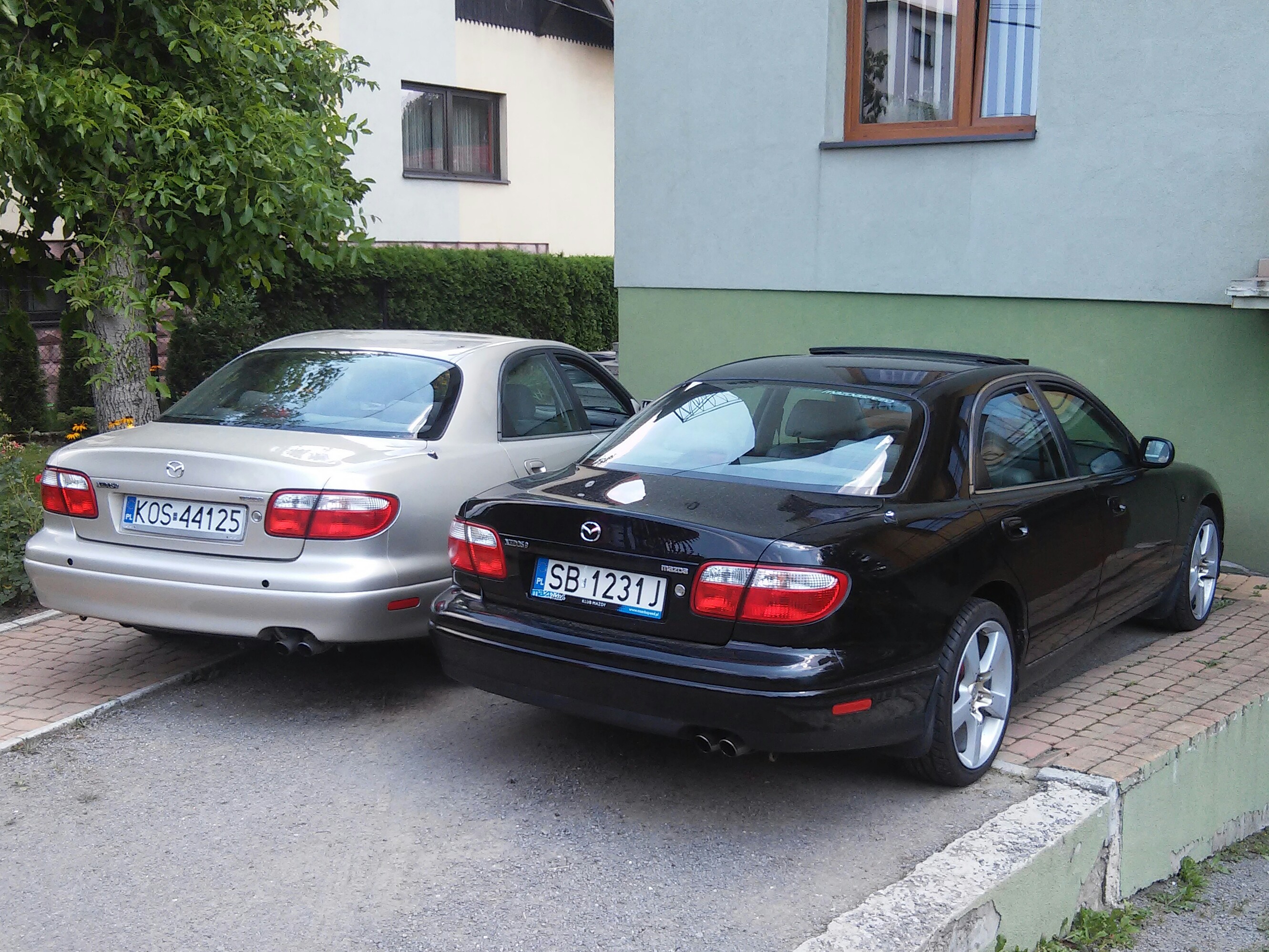

Jak nas zaprosisz do siebie wszystkich to będziesz miał ponad 10 :] U mnie 2 Xedy na placu to częste zjawisko, rekord to 3 Xedosy i SAAB 9-5, prawie jak zlot :] a wcześniej 3 xedosy, Mazda6, Ford Probe, też prawie zlot

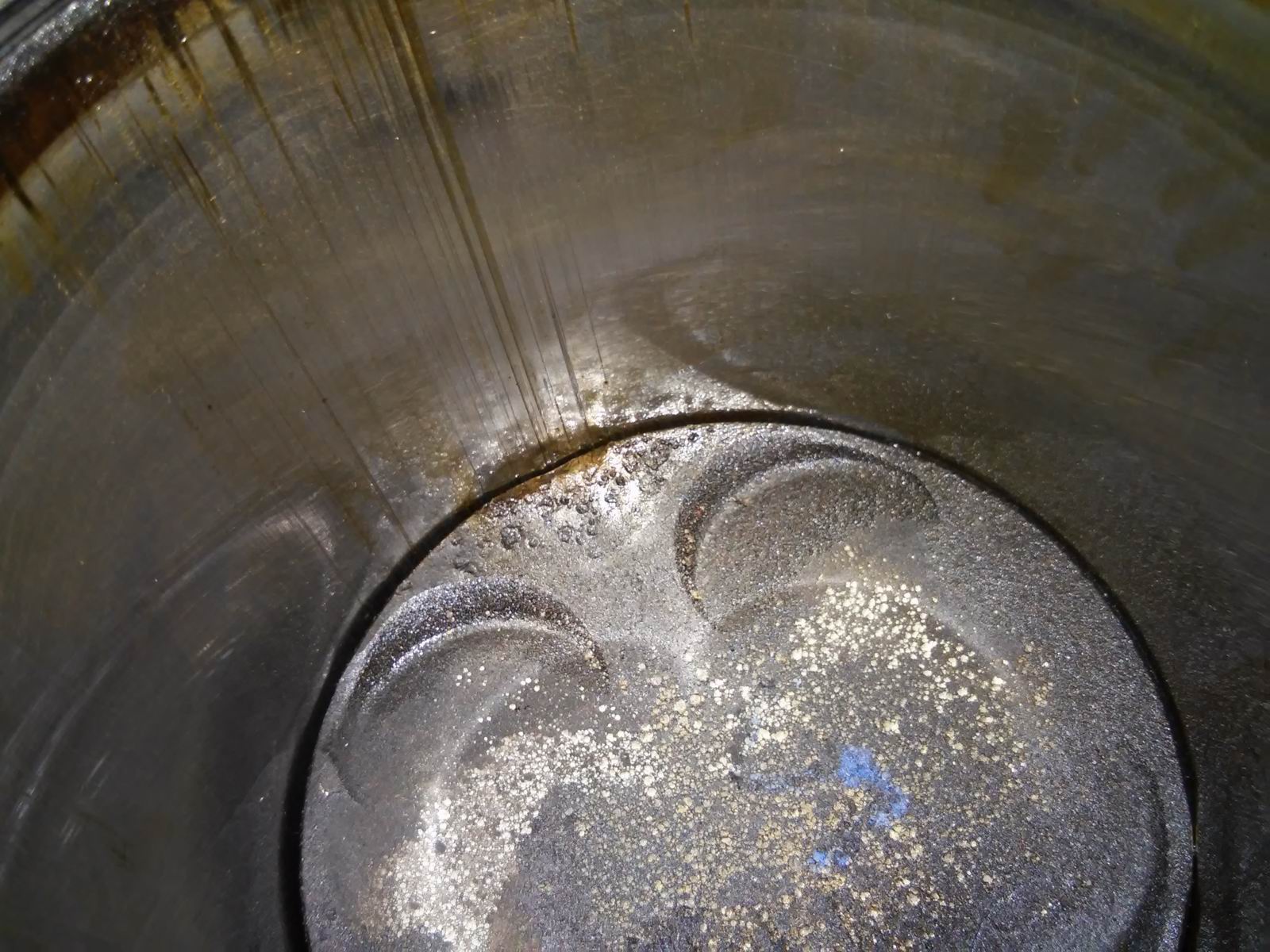

Kolega Mardek ma KL-ZE w pełnej opcji :] w zestawie ze zrytymi panewkami głównymi i tandetnymi pierścieniami... ma ktoś kompa i wiązke pod ZE ? Zdjęcia :] Rozwalona gładź 5 cylindra i uszkodzony 5 tłok, porysowany wał korbowy.

W sumie silnik został poskładany z trzech innych, pełne KL-ZE Tłoki KL31, wałki KL31, głowice ZE.
Ze starego silnika zostały tylko głowice, po wymianie i obróbce zaworów wydechowych.
Wał wymieniony na nominał, po polerowaniu idealny.
Stary blok był mocno porysowany na 5 cylindrze, tak jakby coś wpadło do środka, uszkodzony tłok i gładź cylindra. Wleciał używany blok w idealnym stanie po honowaniu cylindrów.
Poprzednio silnik miał założone wałki KL31 na przedniej głowicy i KL01 na tylnej głowicy, kto to tak genialnie poskładał to nie wiem i pewnie się nie dowiem.
Oczywiście silnik poskładany na nowych uszczelkach, uszczelniaczach, pierścieniach i panewkach. Sporo części oryginalnych.

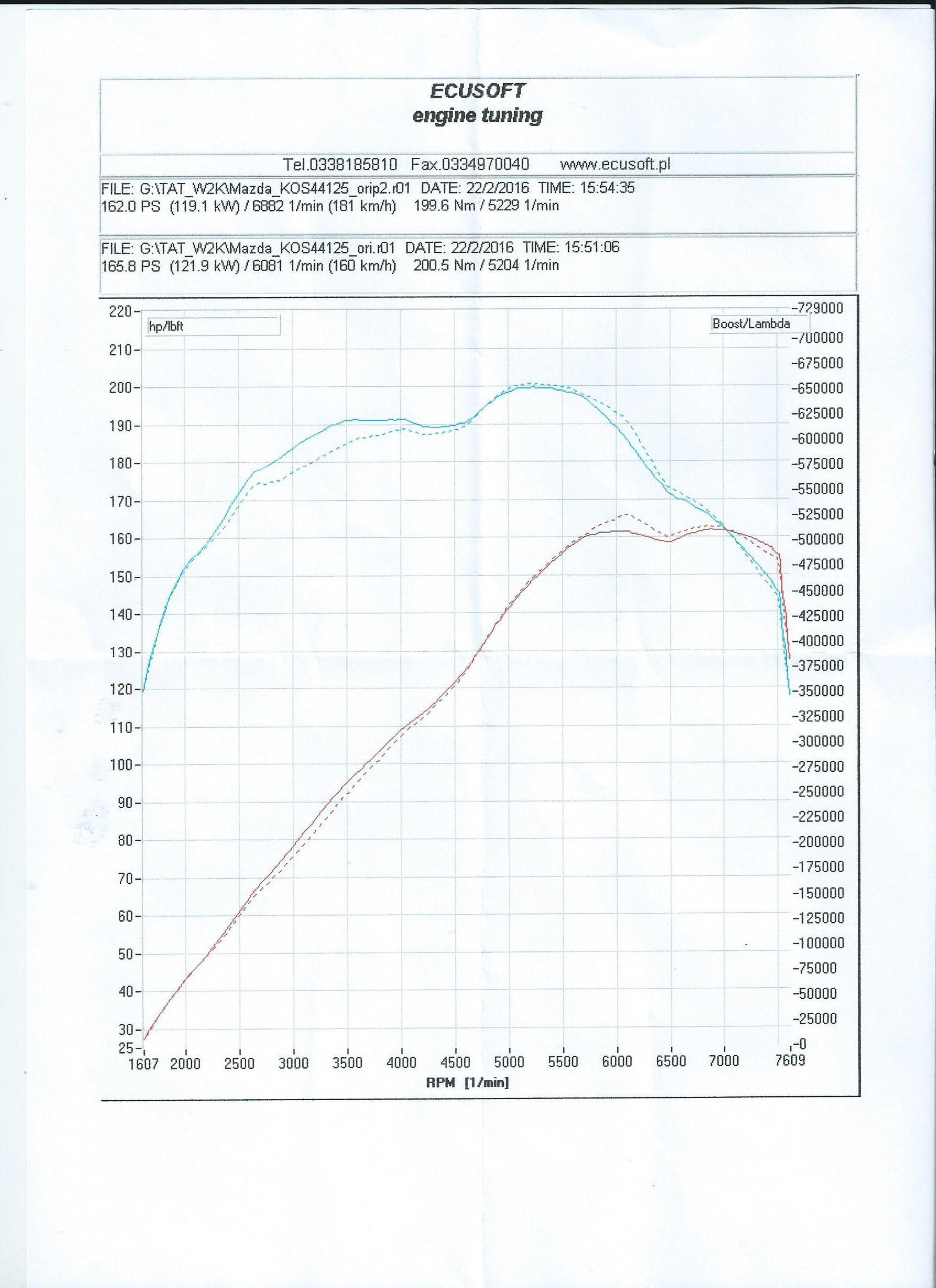

Hamownia wypluła ~166 KM, widocznie sterownik z wersji DE nie pozwoli wyciągnąć więcej.

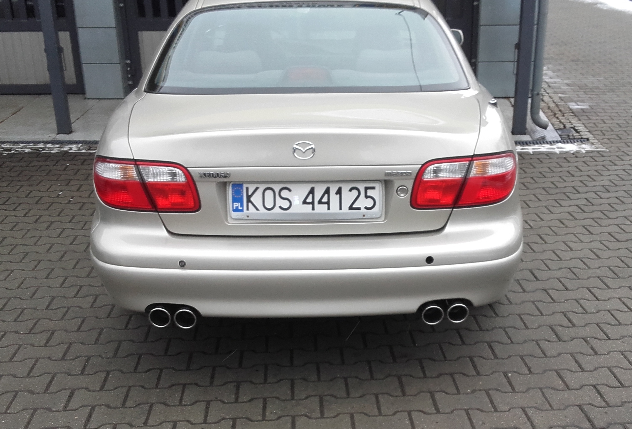

A w międzyczasie zająłem się wydechem. Do wymiany była rura za katem i tłumik, wybór padł na nierdzewke coby więcej wydechem się nie zajmować. Środkowa część została podniesiona, natomiast tłumik się rozmnożył :D Nie widziałem wiele zdjęć z podwójnym wydechem X9, więc zaryzykowałem i spróbowałem u siebie.
Efekt ? Z wyglądu kwestia gustu, ja nie mogę oderwać oczu od tego tyłeczka teraz. Dźwięk natomiast jest nieporównywalny, na pewno jest trochę głośniej ale to tylko na zewnątrz, w środku cichy, lekko basowy pomruk. Nie warczy jak wściekłe a ładnie podkreśla silnik V6 przy spokojnej jeździe, wciśnięcie gazu powoduje uśmiech na twarzy kierowcy :)

Otwór jak narazie jest tylko wycięty, będę coś kombinował choć nie wygląda to źle. Patrząc z góry (stojąc za samochodem) praktycznie nie widać, żeby coś było przerabiane. Krawędzie tylko są "ostrzejsze".
Firma Ulter oczywiście, a ceny... z kwasówki koło 2,2K, nierdzewka 2,8k. Tylko ciiiicho bo kobieta mnie z domu wyrzuci jak się dowie :P

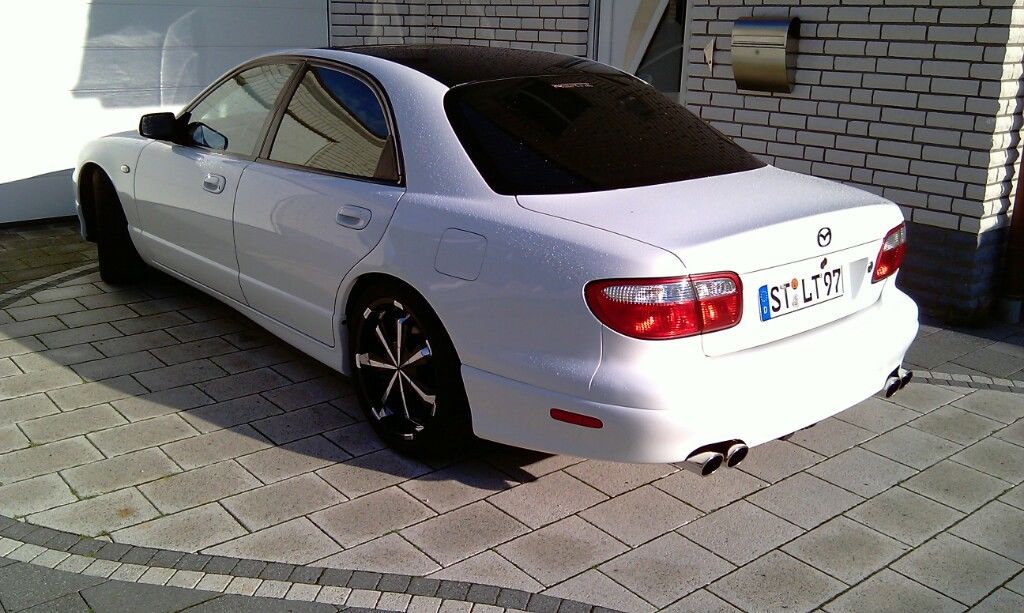

To drugie zdjęcie widziałem, na pierwszym trochę są za mocno wysuniete.
Podoba mi się taka dokładka na wzór dyfuzora, tylko jak taką zmajstrować ?

Co do tych zdjęć które wrzuciłem, to przed chwilą zauważyłem, że to to samo auto – popatrz na rejestracje. Tylko ktoś przemalował ją później na biało <czarodziej> Ale zgodzę się, że z boku widać, że zdecydowania za bardzo wystaje
Ta dokładka mogłaby być fajna, tylko skąd takie coś wytrzasnąć.... <co?>

Firmę mogę zdecydowanie polecić, znają się na swojej robocie i mają spore doświadczenie. 30 min trwa wymiarowanie wydechu, później wystarczy zostawić samochód na jeden dzień i gotowe :)
Na początek spróbuję wykonać coś na wzór tego dyfra z foli 3M, nie mam zaufania do lakierników.. tyyyle fuszery widziałem że strach. A do takiej roboty przeważnie podchodzą lekceważąco, znajomości w tych kręgach niestety brak.
