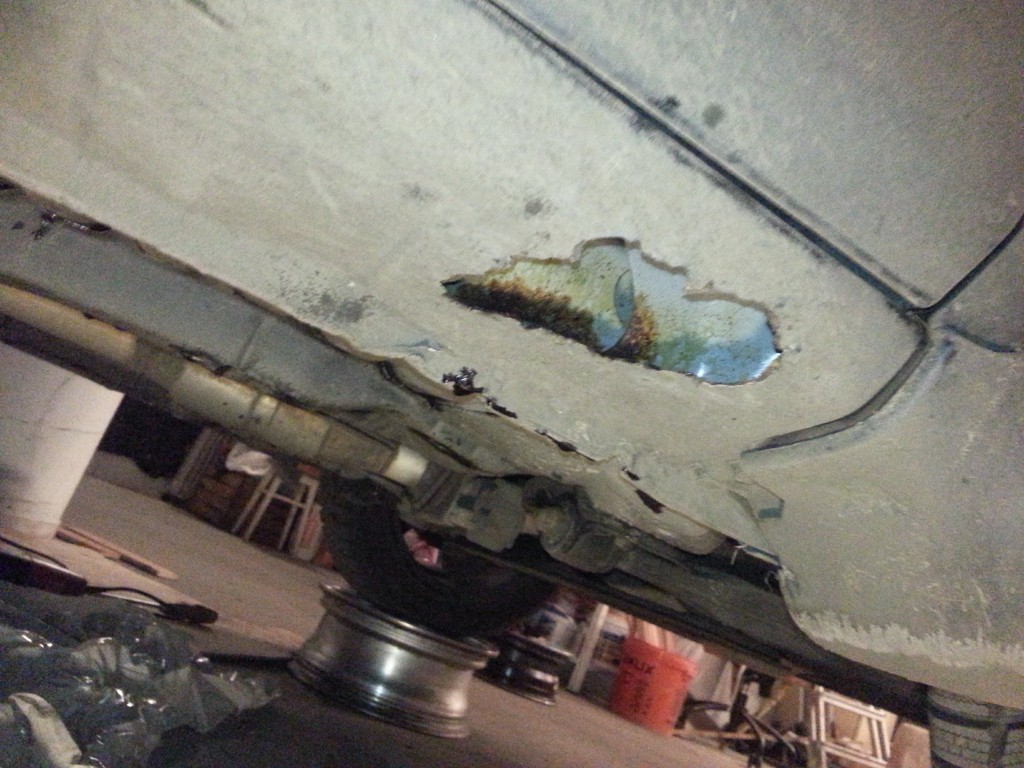

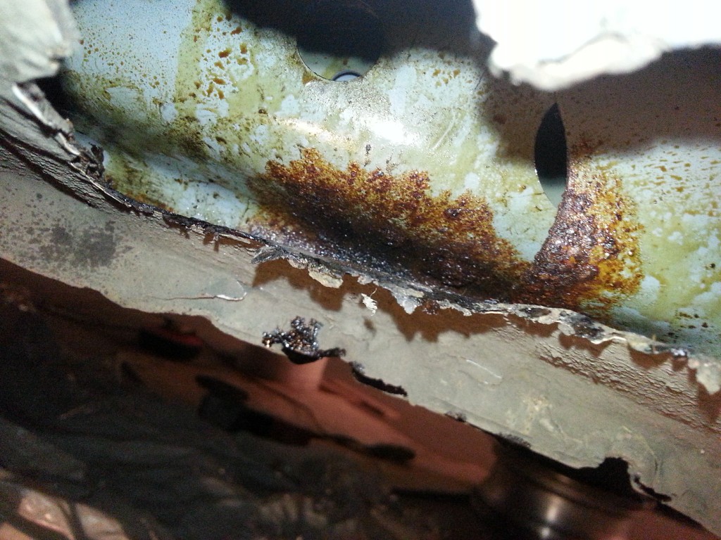

Takie tam wspomnienia z weekendu, niestety z małą ilością zdjęć. Plan wykonany połowicznie, bo udało się tylko załatwić temat profili zamkniętych – najpierw pływały sobie w Fertanie, potem Tectyl lał się strumieniami, bez oszczędności ;) Warunki do pracy były mocno takie sobie:
Niestety próby zabezpieczenia progów potwierdziły niewesołą prawdę, czyli konieczność zrobienia wszystkich czterech końcówek. Najgorzej wygląda prawy przód:
Co gorsza rudy nalot zniszczył nie tylko poszycie, ale jeszcze wgryza się w próg. Wyglada to na fotce dużo gorzej niż w rzeczywistości – najpierw utopiłem go w resztkach Fertanu, potem cyknąłem foto:
Pozostało zakleić dziury co było pod ręką i czekać na wizytę u blacharza. Niestety pewnie dopiero w styczniu :/ Pocieszające za to jest to, że poza końcami poszyć progów reszta jest zdrowa, co potwierdziło zdarcie naruszonej już osłony do gołej blachy. Tak czy tak czekają mazdę nie do końca spodziewane prace blacharskie i intensywne zabezpieczanie Fertanem. Rozważam też oddanie gdzieś do zakładu auta na wiosnę, by wywalić zbiornik, tylny zawias, wypiaskować co trzeba, zabezpieczyć i mieć z głowy temat podłogi na dobre.

Postprzez MrShaleck » 30 lis 2015, 17:28
Z tymi 'najazdami' to dość hardcorowo lecisz :D

Postprzez Gared » 30 lis 2015, 17:53
Zaproponuj bezpieczniejszy sposób grzebania pod autem, przy braku kanału, czy sensownego podnośnika :P

Postprzez rafał88 » 1 gru 2015, 09:10
Nooo kurde podjazd poziom hard :D Ale wazne ,ze dziala ;) <spoko>
Postprzez Gared » 1 gru 2015, 13:35
Ej no bez jaj, wy serio wierzycie, że to jest podjazd? :D :D
Ja auto na te felgi podnośnikiem wstawiałem :D
