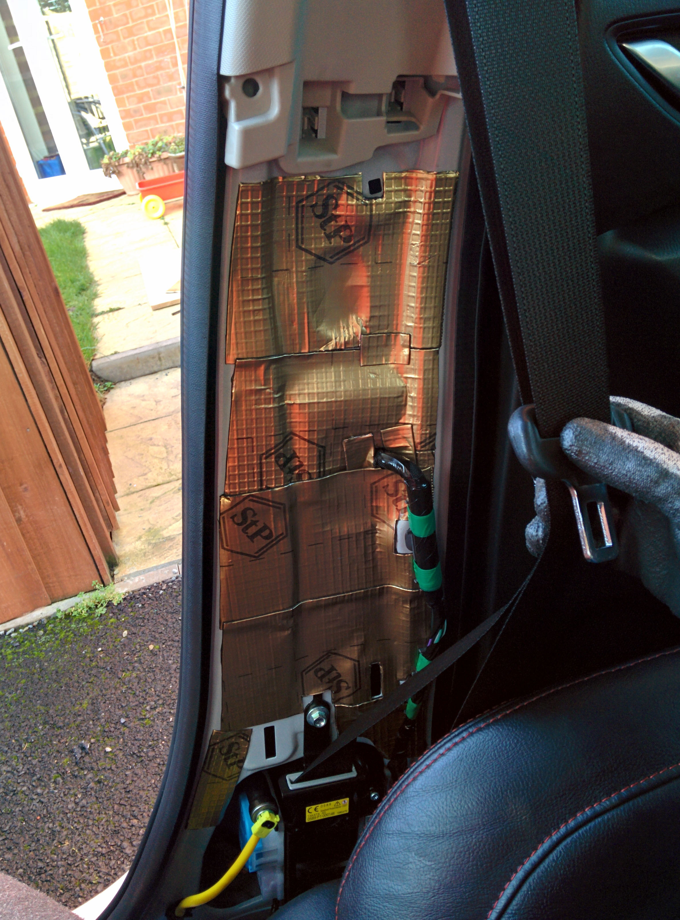

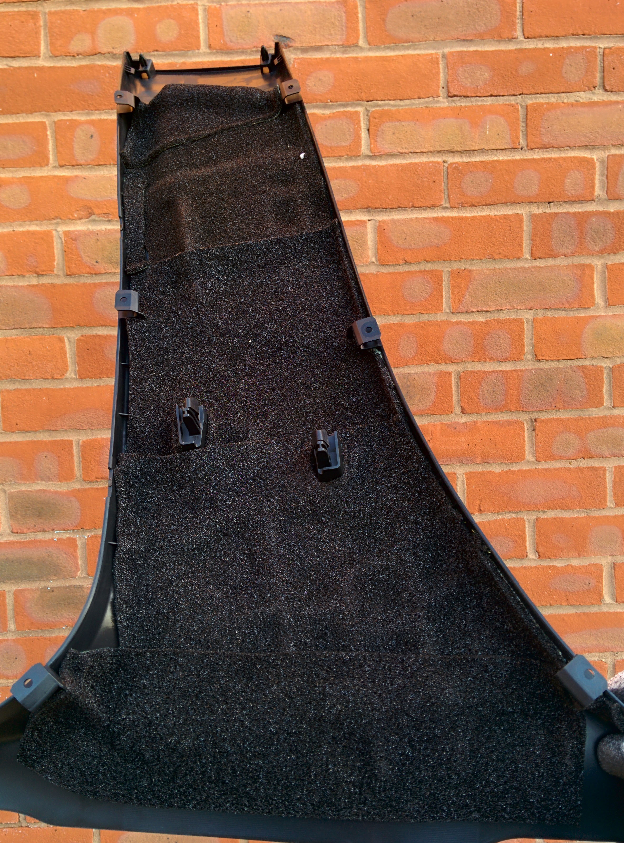

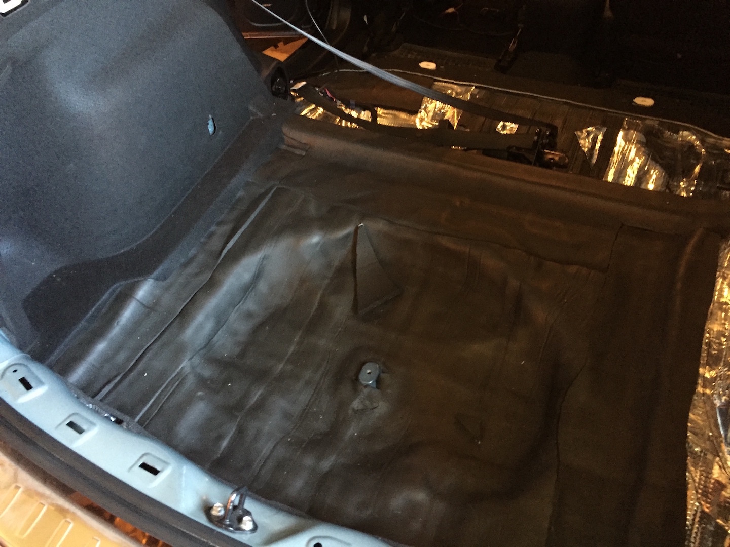

Sam postanowilem wyciszyc BM, glownie chodzilo mi o lepsze audio i pozbycie sie uciazliwego szumu opon. Drzwi przednie zrobilem bardzo solidnie, 1 warstwa bitumu STP Anticor S + STP SPL 08 wewnatrz, dodatkowo Anticor S na zewnatrz i jeszcze jakas 5mm pianka na plastiki. Wynik – audio gra lepiej, zero metalicznych dzwiekow odczas "uzywania" drzwi przednich – brak innych zmian. Stracilem na to prawie caly dzien, pod koniec bylem juz na tyle wkurzony, ze nie zrobilem nawet 1 zdjecia.
Nastpnego dnia zabralem sie za podloge pod nogami kierowcy i pasazera, dolna czesc slupka B (tu nawet mam zdjecie!) – uzyty jedynie Anticor S, na nic innego raczej nie bylo miejsca. Na koniec zabralem sie za nadkola tylne, najpierw Bitum a na to pianka (aczkolwiek nie wszedzie). Prace nie skonczone, nadkole za fotelami zrobione ale zostal caly bagaznik. Poki co efekt... mizerny, mam nadzieje ze to przez sam bagaznik, bo wszystkie oslony pozdejnowane do blachy i jak to zloze do kupy to bedzie lepiej. Poszlo mi 4.5m2 mat bitumicznych i 2 duze maty pianki 8mm.
Dodatkowo leje i wieje od 2 dni wiec nie mam jak skonczyc, no i zabraklo bitumu na drzwi z tylu :( Oby pociete rece i polamane paznokcie byly tego warte...
Jedyne zdjecia jakie udalo mi sie zrobic ponizej
Slupek B
Dolna Oslona Slupka
Nadkole
EDIT:
Nadkola wyciszone, zabraklo materialu na tylne drzwi i podloge bagaznika.
Efekt kiepski, na glosniej drodze jak bylo kiepsko tak jest nadal. Na cichym przy wiekszych predkosciach pieknie wiatr gwizda, najprawdopodobniej z uszczelek – wczesniej tego jakos nie slyszalem. Nie jestem zadowolony z efektu, moze za wiele oczekiwalem?
Nadkole
Po zlozeniu
Ostatnio edytowano 31 gru 2015, 16:05 przez darrecki, łącznie edytowano 1 raz
