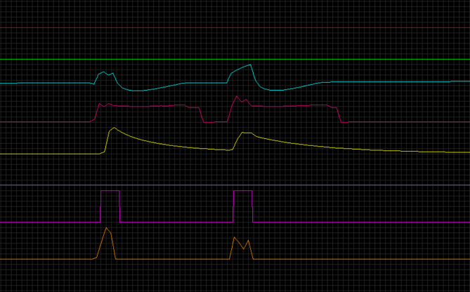

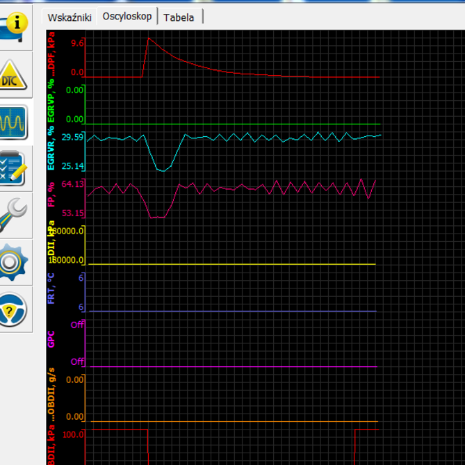

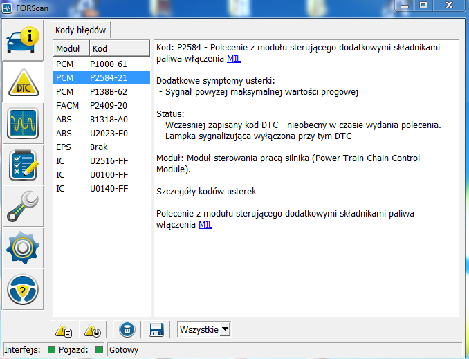

Panowie, właśnie wracam od mechanika.. Trochę zmęczony i zmarznięty, ale próbuję sobie wmówić że pojawiła się jakaś iskierka nadziei.
A więc tak, na początek co pokazał FORScan:
Posprawdzałem, poczytałem, zapisałem logi i postanowiliśmy, że spróbujemy skasować błędy i zobaczyć czy coś wróci. Wróciły prawie wszystkie, oprócz tych z modułu ABS (tam pojawiły się jakieś z U na początku – podobno problem z połączeniem?).
Na drugi ogień wziąłem odczyt PIDów, przy czym skupiłem się głównie na ciśnieniu na listwie CR.
Na początku FORScan cały czas pokazywał 180000kPa, niezależnie od tego czy się kreciło rozrusznikiem czy nie. (wykres 1 – zółta linia, stała wartość).
Po odpięciu czujnika (strasznie trudny dostęp) i próbie odpalenia też pokazywało cały czas 180000kPa – czyli efekt taki sam jak przed odpięciem! Mój wniosek – tyle pokazuje jak brak info z czujnika? W każdym razie czujnik nic nie dawał.
Przeczyściliśmy styki sprężonym powietrzem (niestety nie było pod ręką konektora) i zamontowaliśmy czujnik. Efekt? FORScan zaczął pokazywać wartości (nie wiem na ile realne, ale zmieniające się). Na postoju coś koło 200kPa, przy kręceniu skakało do 40-50tys kPa. (wykres 2) Nie udało się odpalić, ale akumulator pod koniec już ledwo kręcił, więc może za mało mocy. Ile powinno być kPa żeby palił?
Troszkę mnie podniosło na duchu że pojawiły się odczyty – łudzę się że może jutro na naładowanym aku poleci – co Wy o tym myślicie?
@kropek, mechanik próbował kilka dni temu na autostarcie i coś tam kaszlał, ale bez niego zero reakcji.
@MaTuS, jak napisałem, wyciągaliśmy wtyczkę tego czujnika i po podpięciu pojawiły się wartości ciśnienia na FORScan. Ale strasznie trudny dostep do niego jest. A co Ty z nim zrobiłeś?

Mi P2584 kojarzy się z FAP a skoro go już nie masz to może trzeba przerobić jeszcze raz program?
