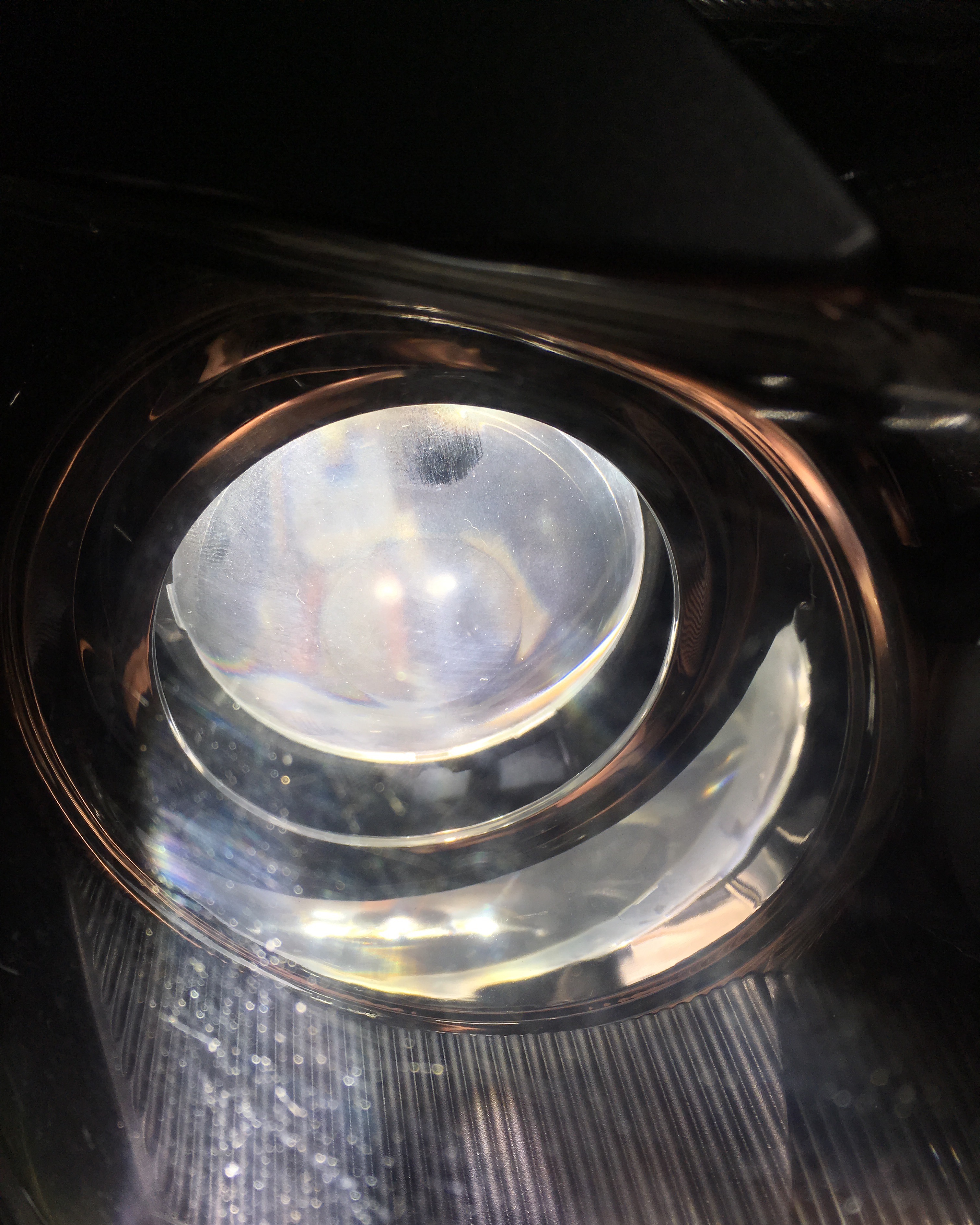

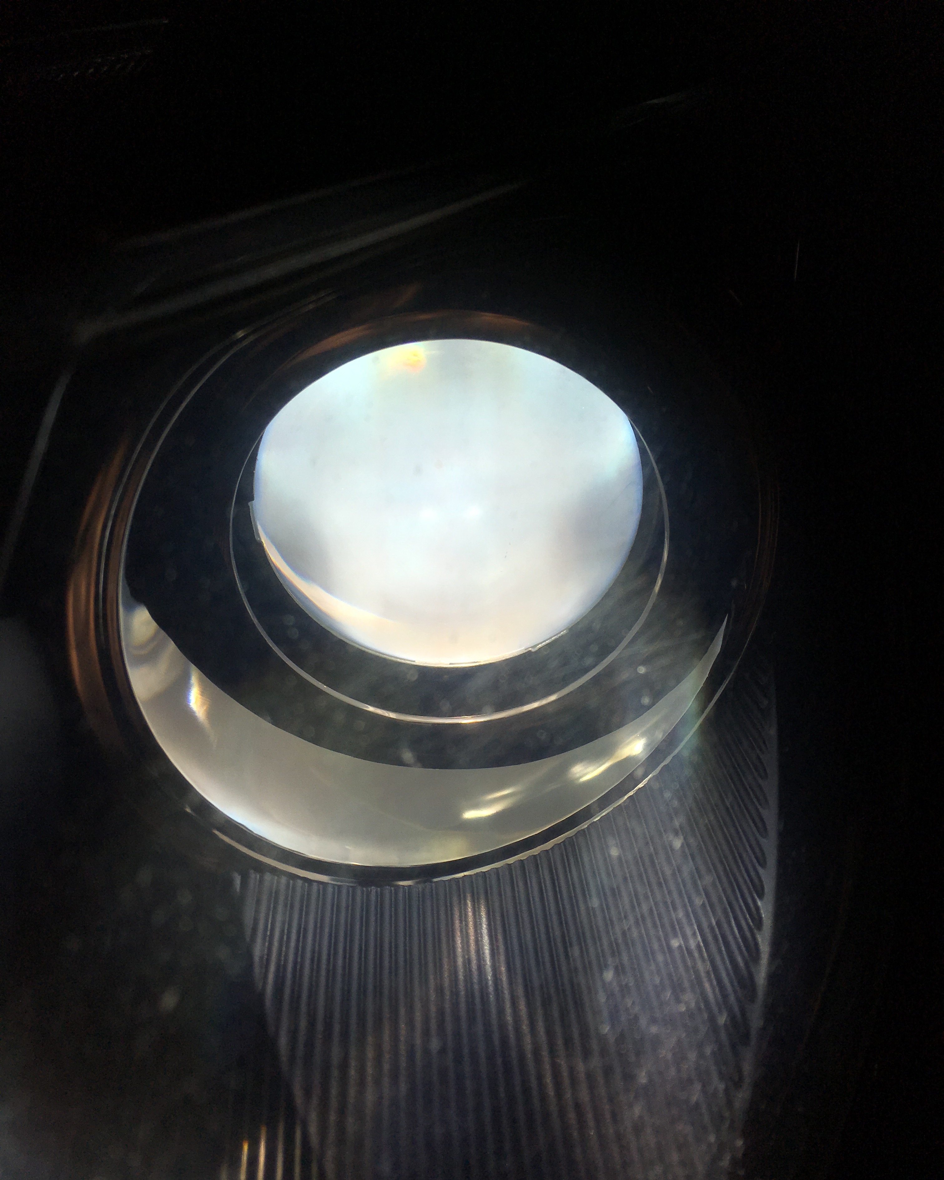

Postprzez Johannes » 20 lis 2016, 20:28
Johannes napisał(a):Bardzo dziękuję za odpowiedzi. Rzeczywiście kwestia homologacji rodzi problem... Jeszcze się zastanowię w takim razie pozdrawiam!
Koniec końców, kupiłem używany reflektor po-liftowy nie-ksenon w celu zamiany kloszy. Niestety po drodze okazało się, że mój stłuczony reflektor ma pęknięcia w wielu miejscach obudowy, dlatego postanowiłem przełożyć "bebechy" z jednej obudowy do drugiej.
Znów napotkałem na komplikacje w postaci innego silniczka regulacji wysokości a przez to innego ułożenia gniazd śrub w obu obudowach. Udało mi się "przeszczepić" element obudowy do tej docelowej... Namordowałem się strasznie, ale wszystko wydawało się leżeć prawidłowo. Zamontowałem reflektor w aucie sprawdzając uprzednio czy po podpięciu kostki wszystkie żarówki świecą. Po pomyślnym teście skręciłem wszystko i dziś pierwszy raz miałem okazję jeździć po zmroku.
Niestety poskładana lampa delikatnie momentami migocze... Czy to możliwe, że coś się stało po drodze z żarnikiem? Teoretycznie jedyną różnicą ze stanem poprzednim jest obudowa oraz klosz. Być może podczas stłuczki żarnik doznał mechanicznego uszkodzenia? A może, któryś z kabelków nie do końca styka?
Drugą sprawą jest fakt, że wydaje mi się, że "nowa" lampa daje delikatnie bardziej fioletowe światło, ale wiem, że "nowy" klosz jest delikatnie mniej zamglony, a sam z siebie działa jak filtr światła więc siłą rzeczy obie lampy mają prawo dawać minimalnie inny kolor światła.
Dopisano 20 lis 2016, 21:37:
Tak wyglada zdjęcie.
Dopisano 20 lis 2016, 21:53:
Kolejne dwa zdjęcia do obie lampy zrobione mniej więcej z tej samej odległości i pod takim samym kątem. Świeca zupełnie inaczej. Ta prawidłowo fabryczna nie ruszana, mleczne i bardzo jednolicie, a druga poskładana nierównomiernie oraz widać bardziej soczewkę, odcisk palca...
Od: 22 wrz 2013, 23:10
Posty: 11
Auto: Mazda 6 diesel 2007
Postprzez CLAU » 20 lis 2016, 21:26
Świeci na fioletowo, żarnik do wymiany. Koniec jego żywota.
