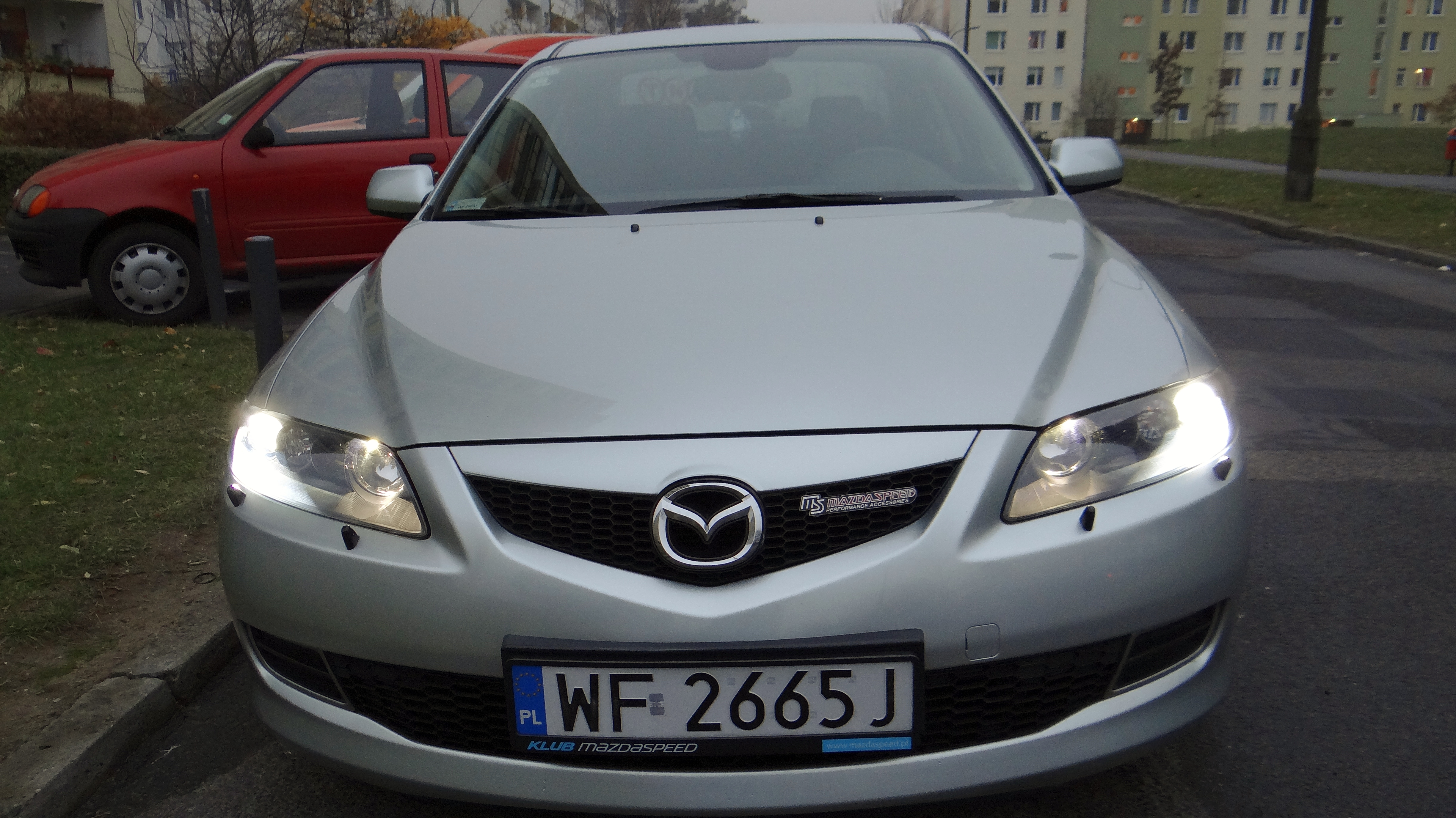

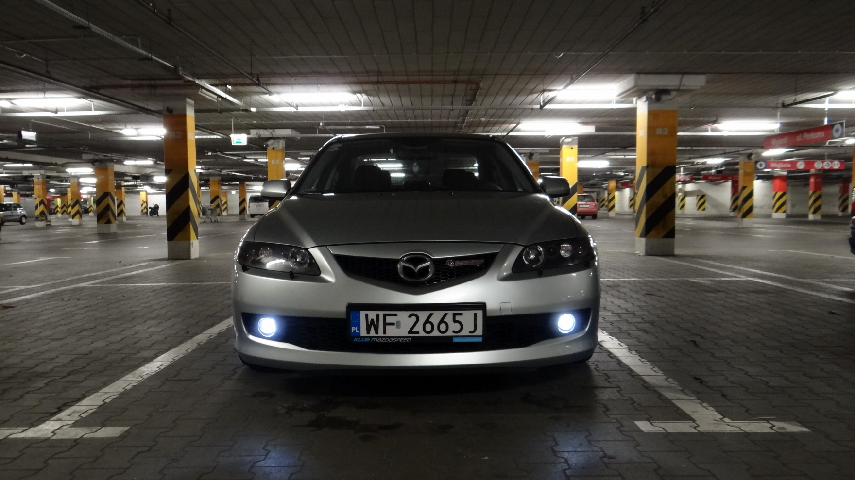

Szczerzę mówiąc w świetle dziennym ich jeszcze nie widziałem :| Dziś dopiero dotarłem do Mazdy wieczorem by zrobić zdjęcie jak świecą. Mam jedno zdjęcie, ale do dnia nie można go zaliczyć. Może jutro mi się uda cyknąć fotkę w ciągu dnia.

Chrome są chromowane kulki, a w diadem tęczowe takie tak się wydaje :) Porównując zdjęcie Danmazda i dejneks to Danmazda są bardziej niewidoczne niż kolegi dejneks.

U mnie zdjęcie jest trochę słabe, brak słońca. Zrobię kiedyś takie samo ujęcie jak dejneks i porównamy :)

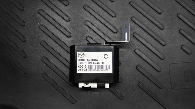

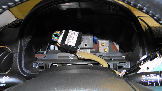

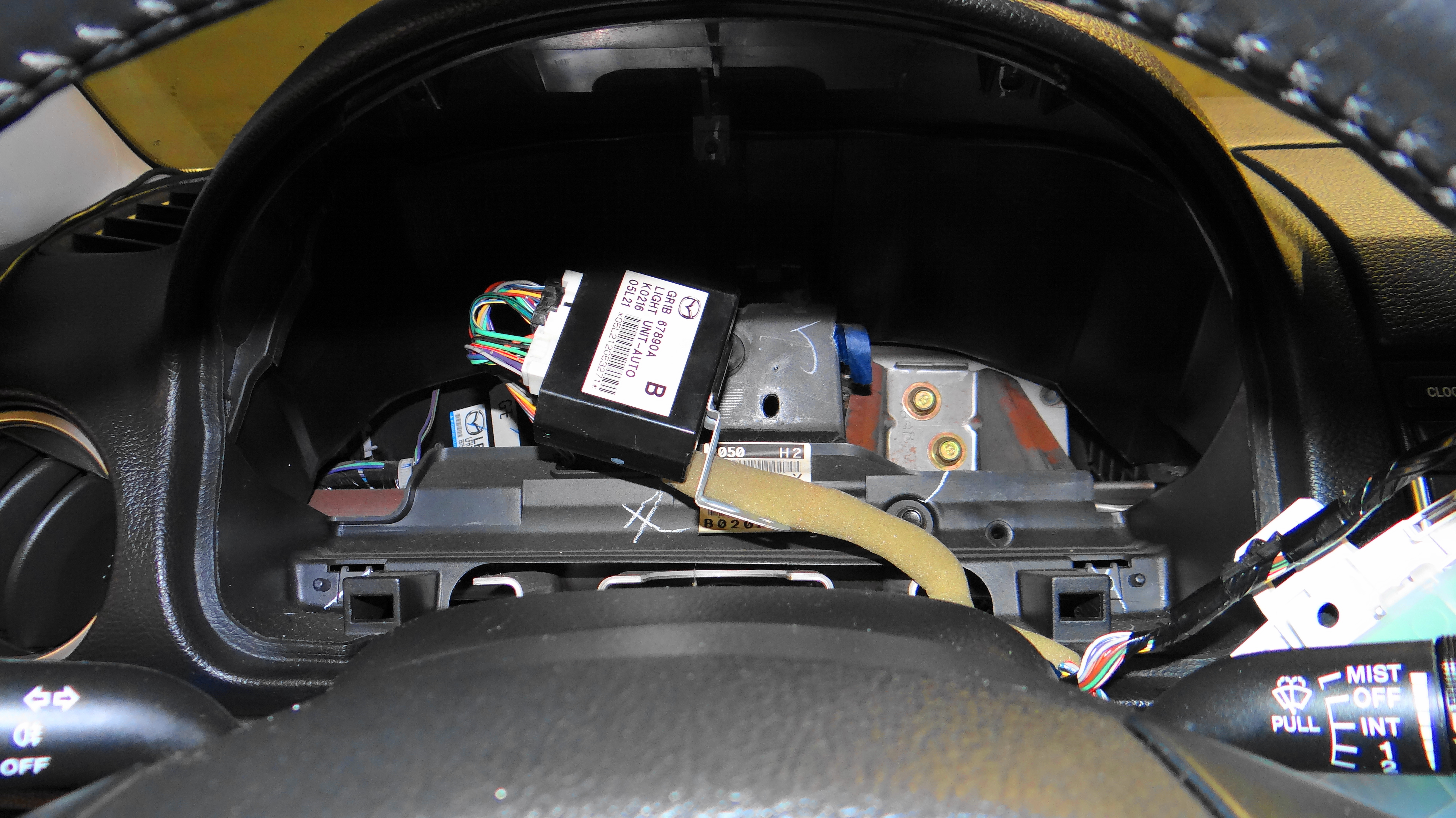

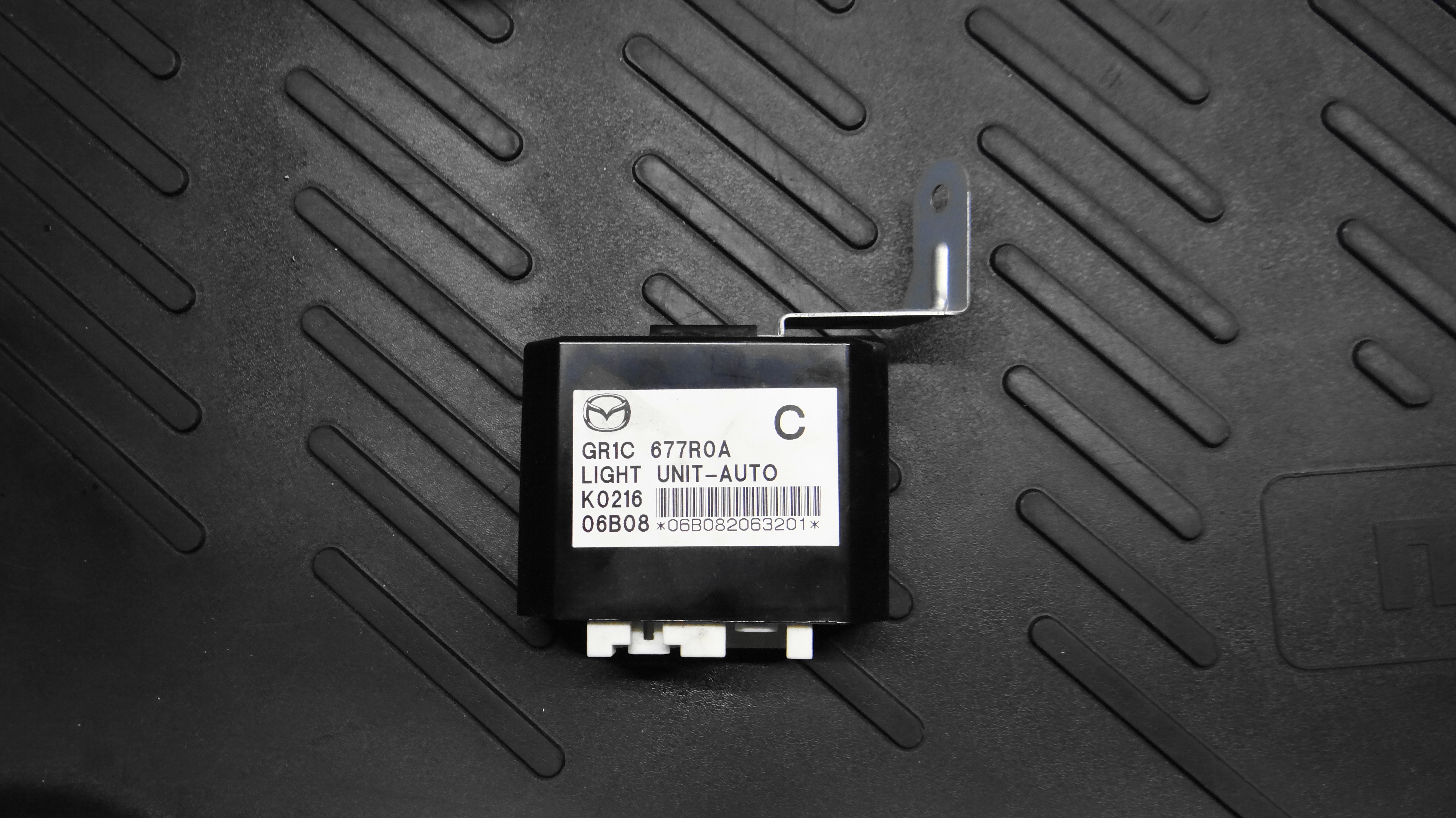

Dziś pozbyłem się świateł skandynawskich za pomocą wymiany modułu świateł innej opcji nie ma. Konieczne to było do przyszłego moda, dołożeniu świateł do jazdy dziennej.
Podmiana modułów zajęła mi 10 minut, dzięki koledze NIEBO, który też pozbywał się świateł skandynawskich. Nie będę opisywał co i jak, wszystko jest tu Przeszczep modułu świateł
Mój moduł miał inne oznaczenia niż u NIEBO!. Nie mam pojęcia czym one się różnią.
A tu już po podmianie.....

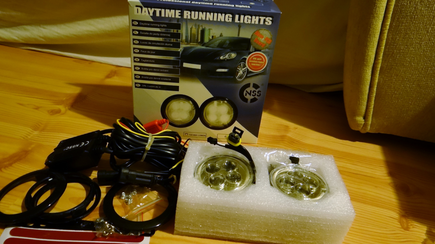

Podłączyłem DRL-y :D Ile mnie to wysiłku kosztowało, ale warto było :)

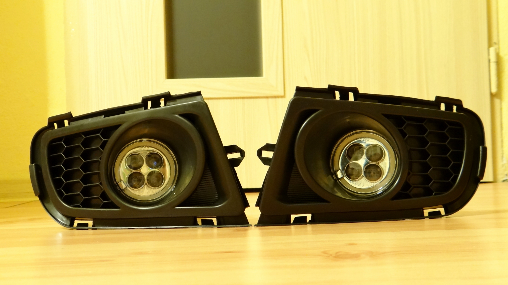

Oczywiście nie obyło się bez problemu. Zdjęcie zderzaka to 5 minut, ale przy okazji wykręciłem lampy i potraktowałem je silikonem, zobaczymy co z tego będzie. Demontaż zaślepek w zderzaku i montaż nowych z led-ami przebiegł bez problemowo.

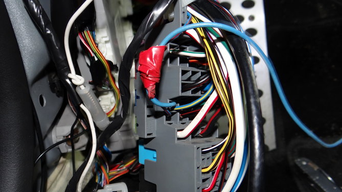

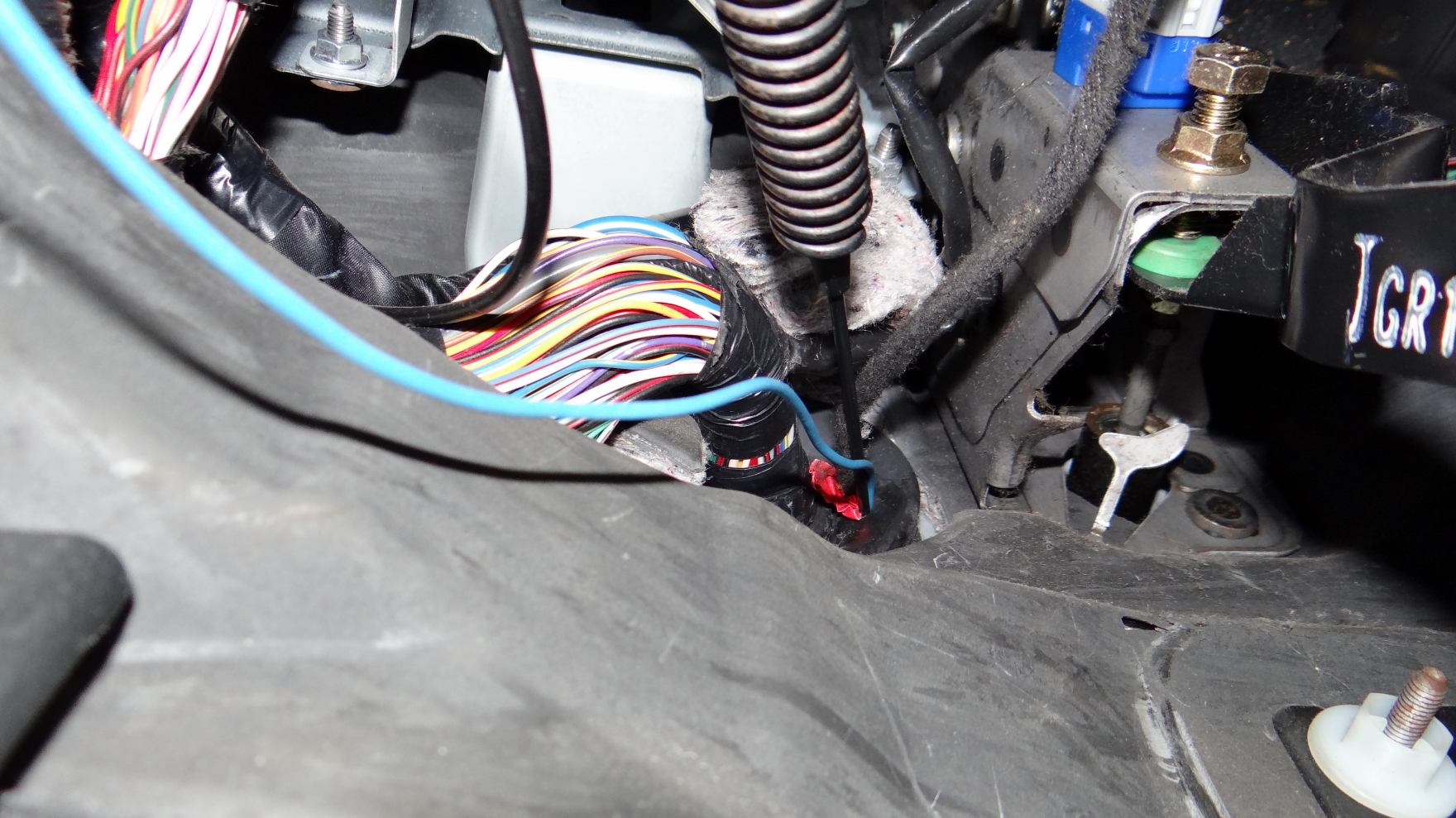

Podłączenie tego wszystkiego okazało się małym wyzwaniem. Otóż w poliftach nie ma bezpiecznika po którym gasimy silnik i ledy nam gasną, dzieję się tak dopiero po około minucie :| Telefon do Przemka z pytaniem jak on to podłączył. Fajnie, też nie znalazł bezpiecznika który po zgaszeniu silnika ledy gasną, trzeba ciągnąć kabel do bezpieczników w środku, do tego potrzebna będzie igła i to dość gruba. Hm, skąd ja wezmę taką igłę w sobotę o 19 :P Do tego celu wykorzystałem antenę cb hahaha
Kilka fotek z podłączenia, może komuś się przyda :)

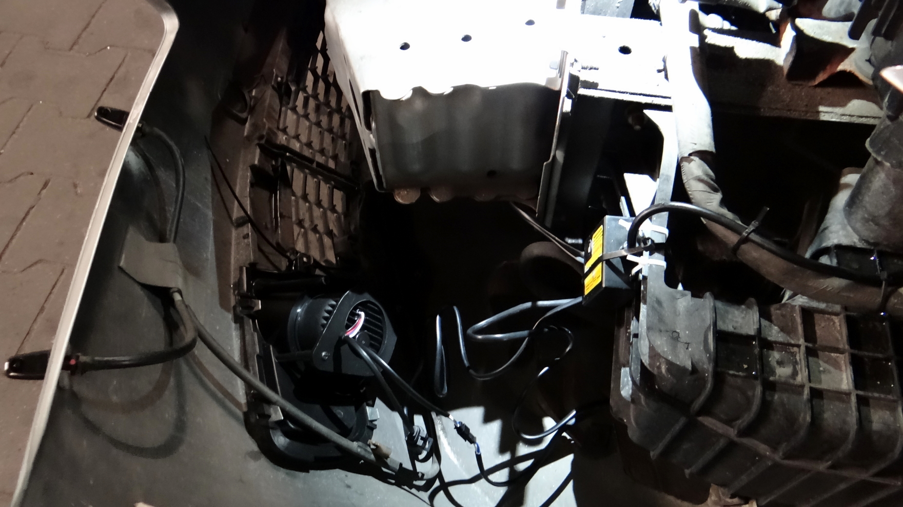

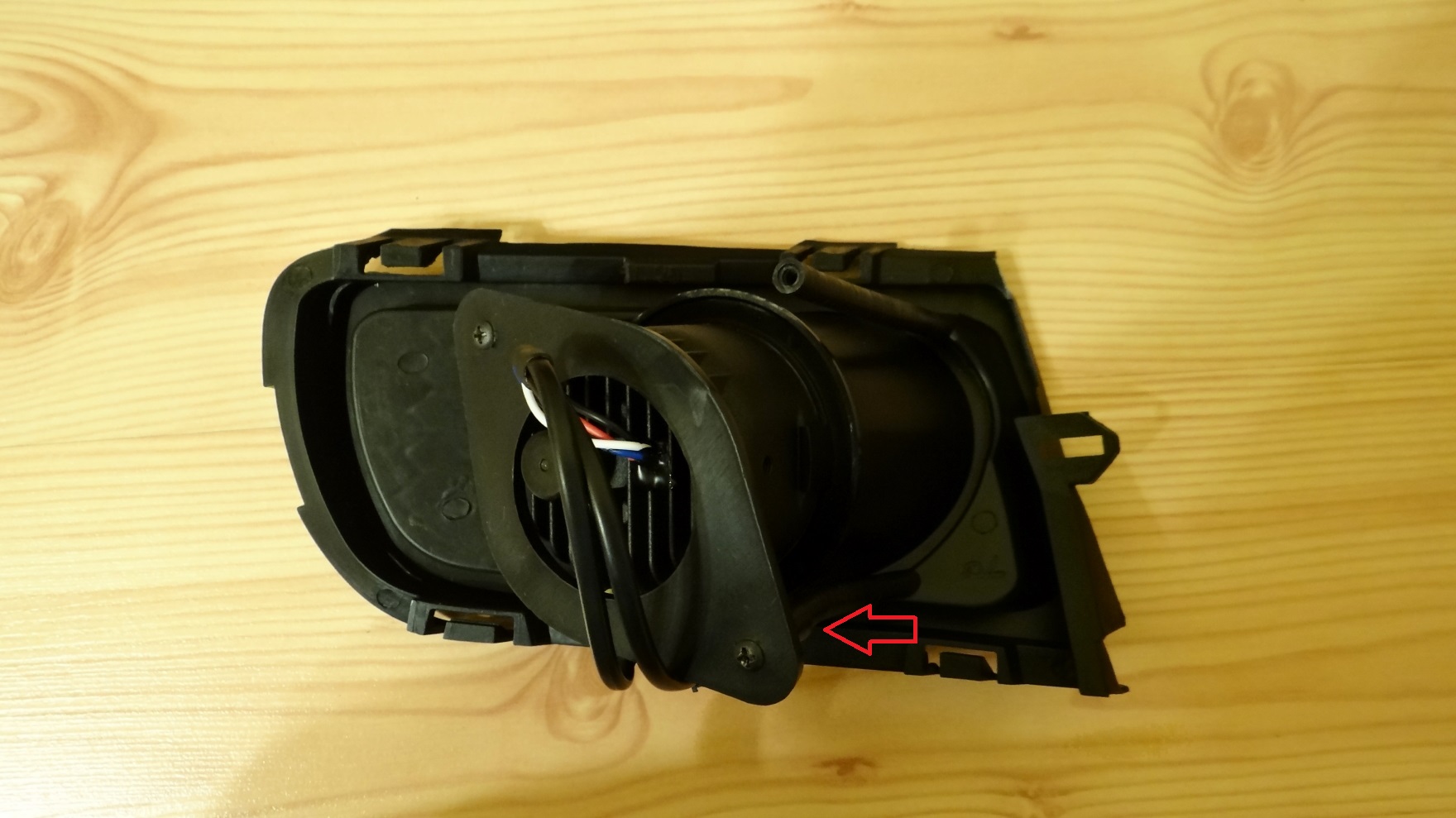

Po odkręceniu halogenów które były w zestawie w kratkach, przykręciłem światło DRL przy użyciu oryginalnych tego samego mocowania, trzeba było tylko obciąć 1cm zaznaczonej części na zdjęciu, by nam nic nie odpadło w czasie jazdy. Normalnie światło wpada do środka, użyłem do tego okrągłych zaślepek o zestawu DRL.
Tak wyglądają zmontowane światła do jazdy dziennej.
Centralkę umieściłem pod lampą. Przyczepiłem ją do tego czegoś na zdjęciu, dolna obudowa powietrza <co?>
Wspomniana antena :D Izolacją obwiązałem ją z kablem. Poszło jak w masło, no prawie, trzeba trochę siły użyć....

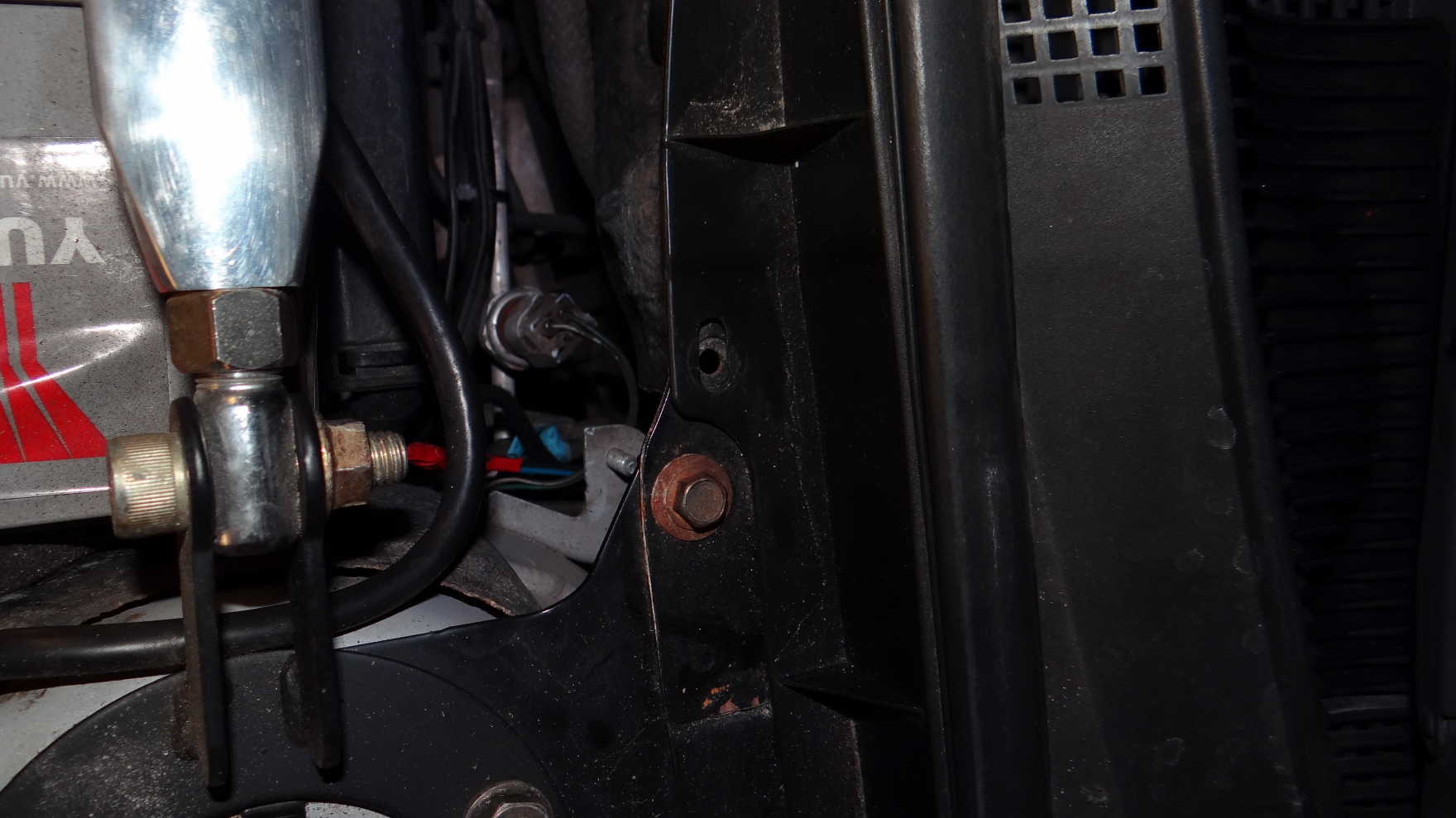

A tu już jesteśmy w komorze silnika, a dokładniej za akumulatorem (patrząc od przodu auta)
Szukany plus po kluczyku. Nawet nie wiem pod co podpiąłem, bezpiecznik 15A.

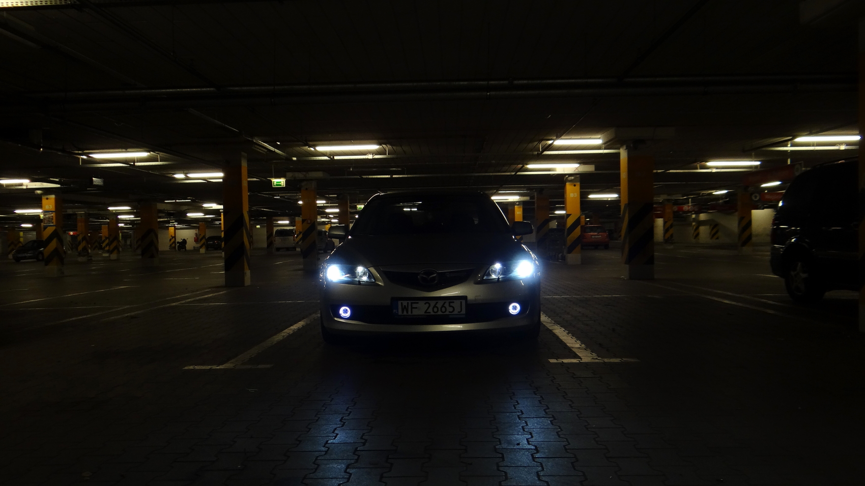

I gotowe, mamy światła do jazdy dziennej :)
Po zapaleniu świateł zapalają się ringi :)
Krótki filmik z działania :)
Postprzez Mr_Bartek » 22 lis 2015, 00:40
Jednak z tymi ringami wygląda kozacko. <spoko>
