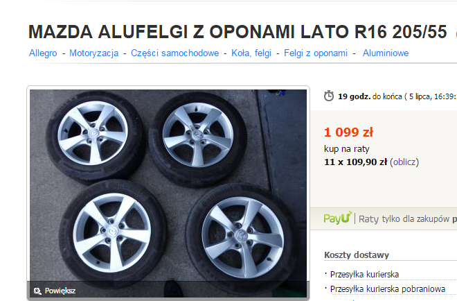

Postprzez Robi1 » 4 lip 2015, 20:51
To i ja pozwolę sobie zapytać was. Chce kupić coś takiego dla mojej GW.
16" ET 52
koła r16 205/55
Czy to wejdzie bez problemu?

Postprzez MariuszTG » 4 lip 2015, 22:58
Wejdzie, mam taki zestaw u siebie.

Postprzez Robi1 » 5 lip 2015, 01:26
Dziękuję za szybką odpowiedź. Wprawdzie moja to GW ale mam nadzieję, że też ładnie wejdzie.
