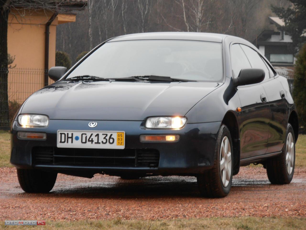

Oto fotki po zakupie:

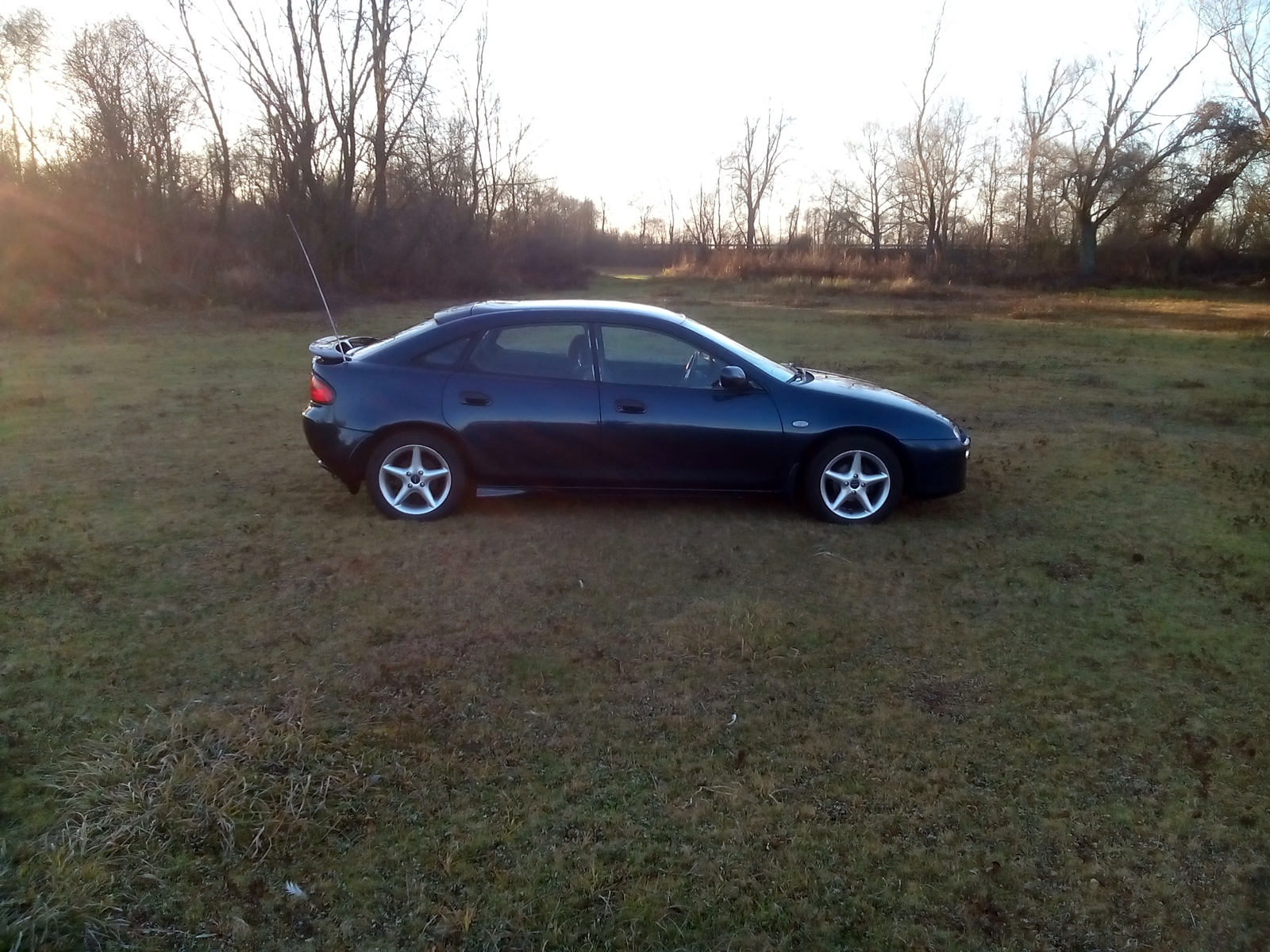

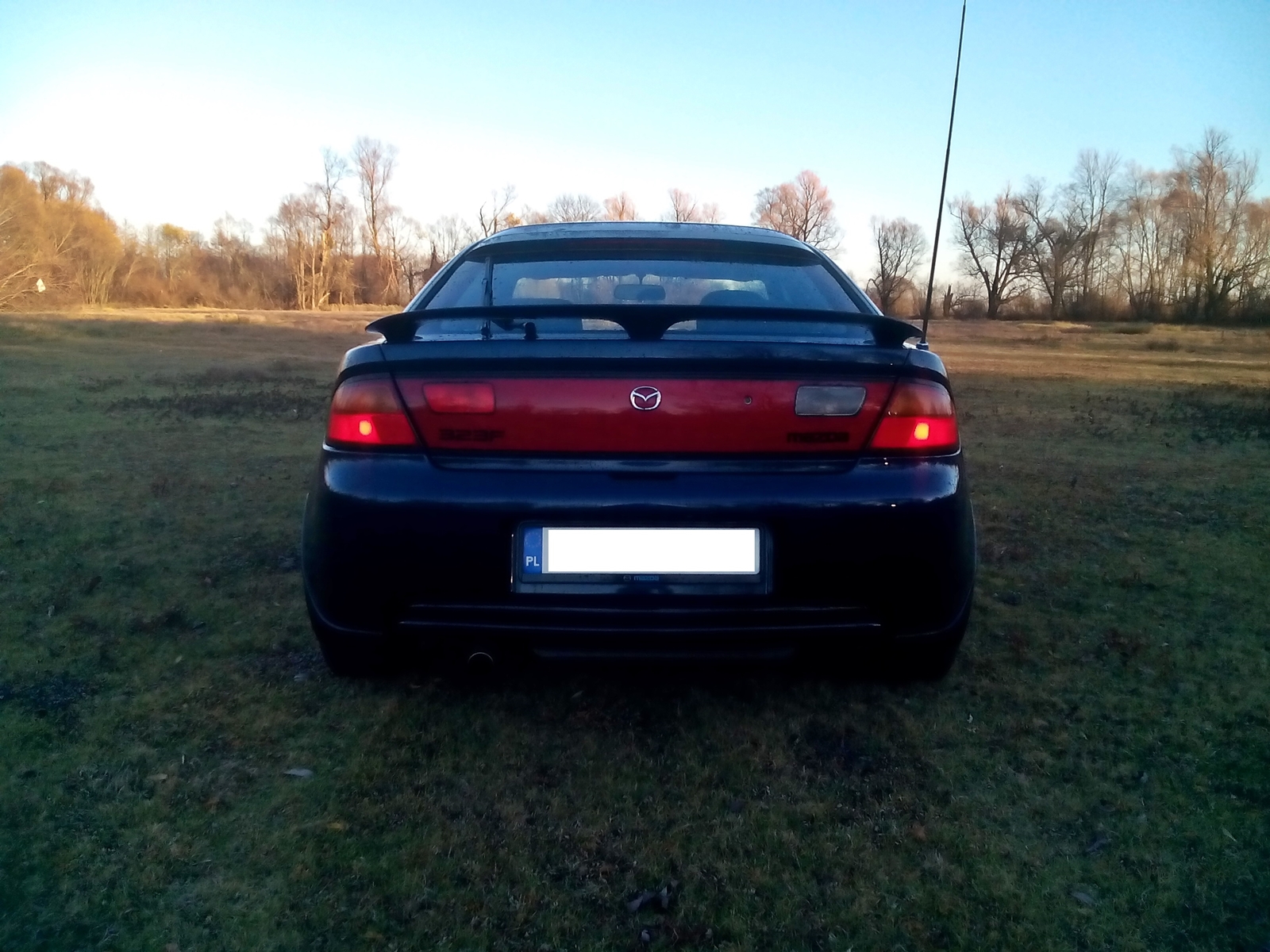

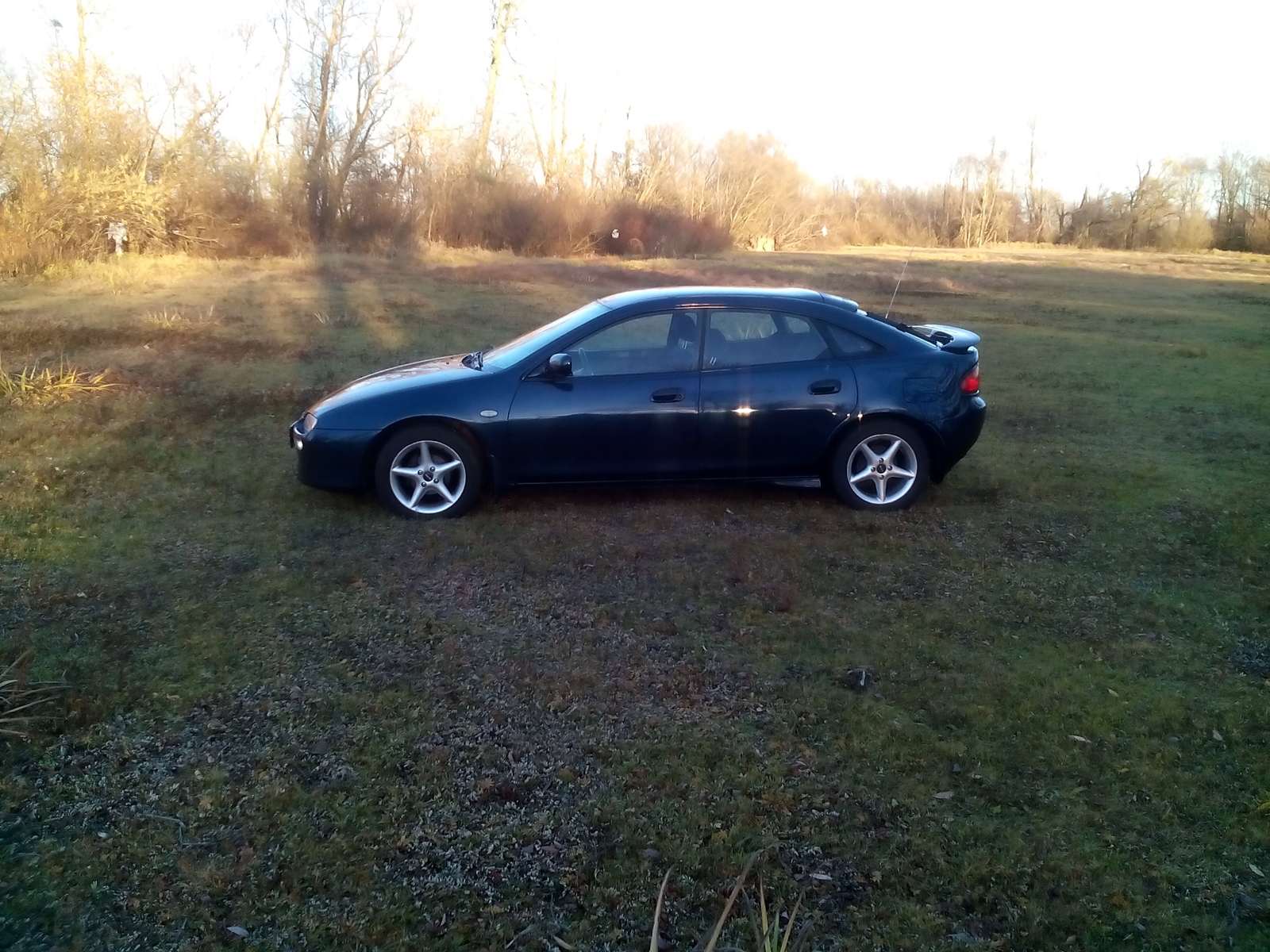

Mazda wygląda na dzień dzisiejszy tak:

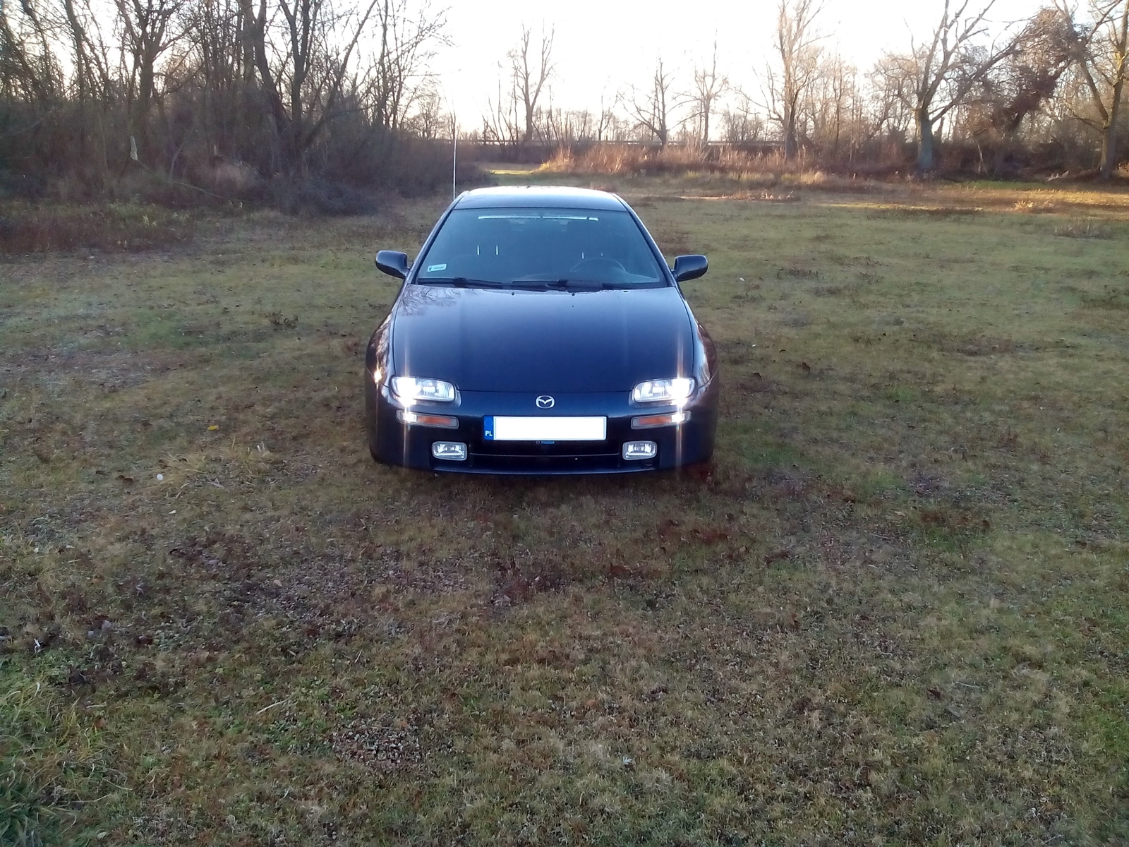

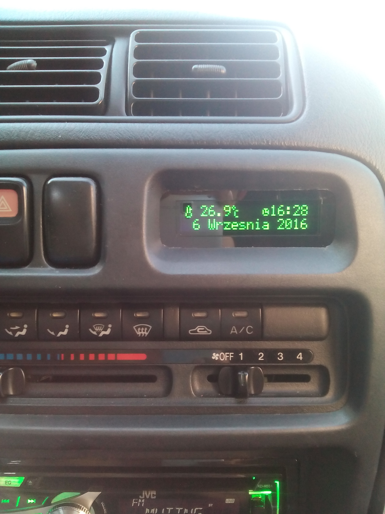

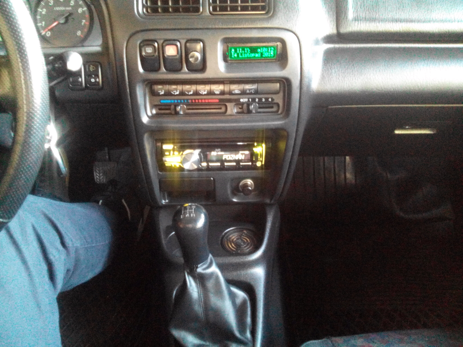

Bardzo ładny egzemplarz, no i w jednym z ładniejszych kolorów. Nie mówiąc już o przebiegu, o połowę mniejszy niż u mnie, nieźle nieźle

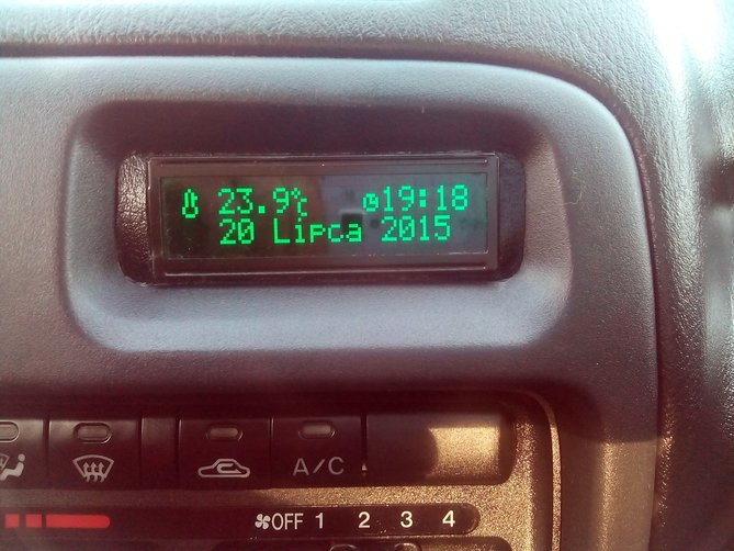

Arcyciekawe zastąpienie miejsca zegara cyfrowego. Dużo przy tym kombinowałeś? Też bym sobie chyba takie coś "przeszczepił".
- Od: 25 sie 2015, 09:27
- Posty: 56
- Skąd: Łomża
- Auto: Mazda 323F BA KF 'Kraken'
Dzięki. Myślę że ten model prezentuje się mega w ciemnym kolorze lakieru. W miejsce zegara wejdzie wyświetlacz lcd 2x16
. Trochę rzeźby było aby go jakoś przymocować w miejsce fabrycznego zegarka. Za kompa dałem coś koło 140zł. Jego płytkę mam wrzuconą za panelem konsoli środkowej. Musiałem się połączyć ją z kilkoma kablami – od zegarka, od ecu ( jest pod miejscem na kubki więc trzeba rozebrać tunel środkowy) i jeden od licznika.
Jeśli wystarczy Ci tylko godzina, data i temperatura to będzie taniej i prosto bo wepniesz się kablami tylko w kostke od zegarka.
. Trochę rzeźby było aby go jakoś przymocować w miejsce fabrycznego zegarka. Za kompa dałem coś koło 140zł. Jego płytkę mam wrzuconą za panelem konsoli środkowej. Musiałem się połączyć ją z kilkoma kablami – od zegarka, od ecu ( jest pod miejscem na kubki więc trzeba rozebrać tunel środkowy) i jeden od licznika.Jeśli wystarczy Ci tylko godzina, data i temperatura to będzie taniej i prosto bo wepniesz się kablami tylko w kostke od zegarka.

Aktualizacja.
Nowy front i wyświetlacz oled od komputera, podłączenie sterowania komp. do przycisków na kierownicy:

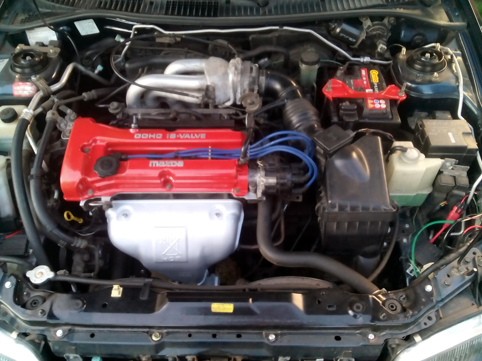

Pomalowana osłona kolektora i pokrywa zaworów:

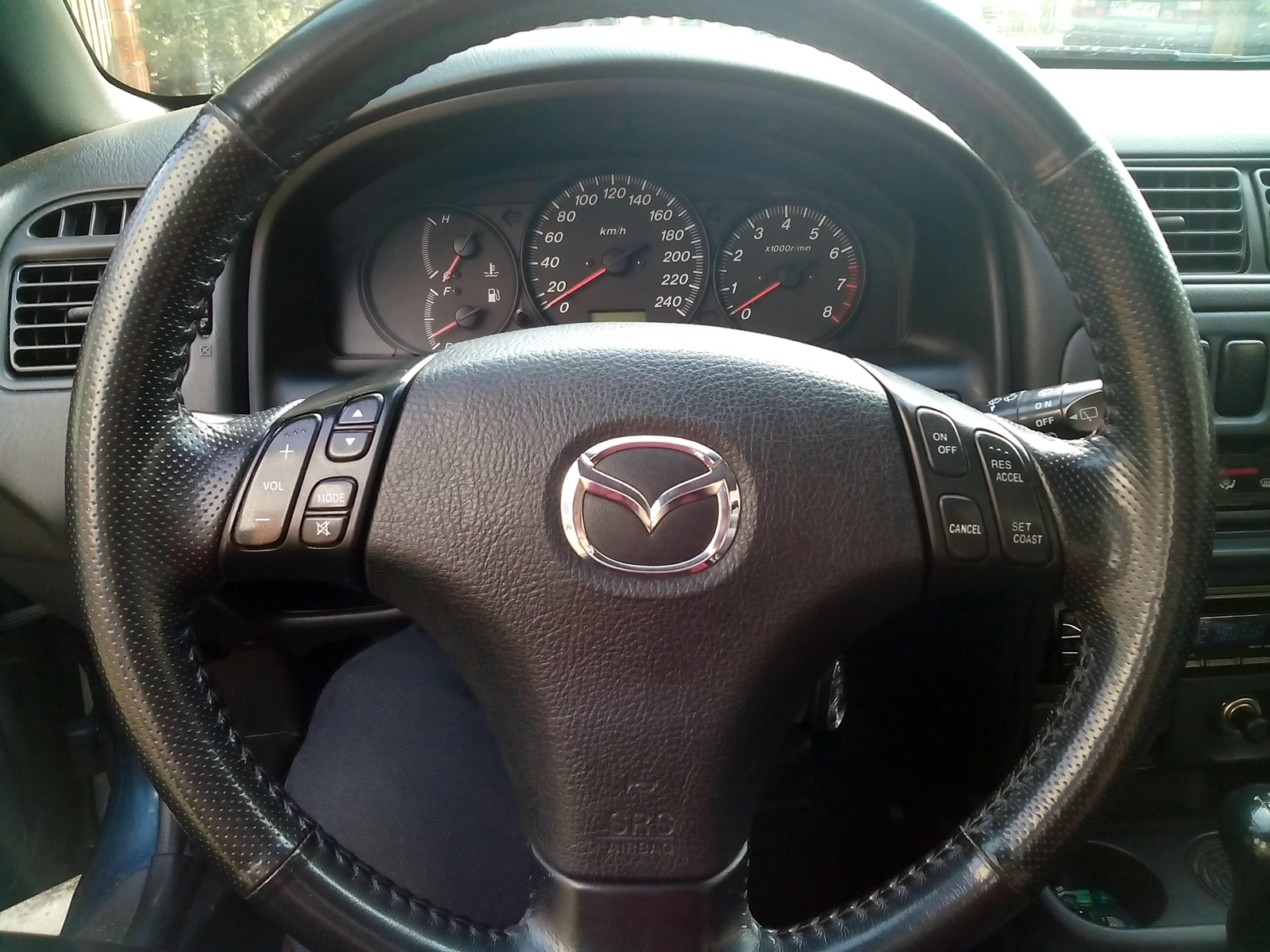

Jak sie wpiales w kierownice? Z kierownicy jest sterowanie rezystancyjne, czyli dwa przewody i przyciskami podajesz rozne napiecie. Czy komputerek mozna tak sterowac czy dales jakis modulator sygnalow?
- Od: 22 sty 2012, 15:09
- Posty: 1404 (4/6)
- Skąd: Radom
- Auto: Jest: 6 MPS L3-VDT
Była: 323F BA KL
Sterowanie radiem jest rezystancyjne i z racji tego ze mam radio JVC nie mogłem sobie po prostu przelutować rezystorów- potrzebowałem adapter. A jeśli chodzi o pilot do sterowania komputerem to tam jest inaczej. Musiałem go trochę przerobić tzn przeciąłem niektóre ścieżki na płytce a w pewnych lutowałem przewody. Potrzebowałem dwóch przycisków : "góra" i "dół" . Z kompa do pilota potrzebowałem puścić dwa kabelki. Po wciśnięciu któregoś zwiera do masy i komp,odczytuje to że jest wciśnięty. Tak to działa.
Całość trzeba przepuścić przez taśmę airbag z mazdy 6. W tej od 323f jest za mało połączeń.
- Od: 23 sty 2015, 17:55
- Posty: 10
- Auto: MAZDA 323f 1.5 1997
Tyle to ja wiem. Mam wlasnie kiere i tasme z 6-tki. Zamierzalem wlasnie dokupic podobny komputerek ale zastanawialem sie nad sterowaniem wlasnie. Z radiem nie ma problemu. Chodzi tylko o ten komputerek. Czyli rozumiem ze pusciles jeden dodatkowy obwod i korzystasz w kierownicy z 2-och przyciskow do sterowania komputerkiem?
- Posty: 1404 (4/6)
- Skąd: Radom
Była: 323F BA KL
Tak, korzystam tylko z dwóch przycisków. Od komputera do kierownicy puściłem dwa kable. Nie jest to obwód, tylko dwa oddzielne sygnały. Jeden od jednego przycisku, drugi od drugiego. A masa jest np na śrubce od kiery. To trzeba tak połączyć na pilocie żeby w momencie przyciśnięcia zwierał do masy ten jeden z sygnałów puszczonych z komputera na przyciski.
- Posty: 10
A czy ten komputerek nie jest sterowany 3 przyciskami? Bo takie widzialem w necie.
- Posty: 1404 (4/6)
- Skąd: Radom
Była: 323F BA KL
Można sterować trzema , dwoma a nawet jednym. Różnie pokazują sklepy. Ale zasada będzie ta sama- przyciśnięcie zwarcie do masy.
