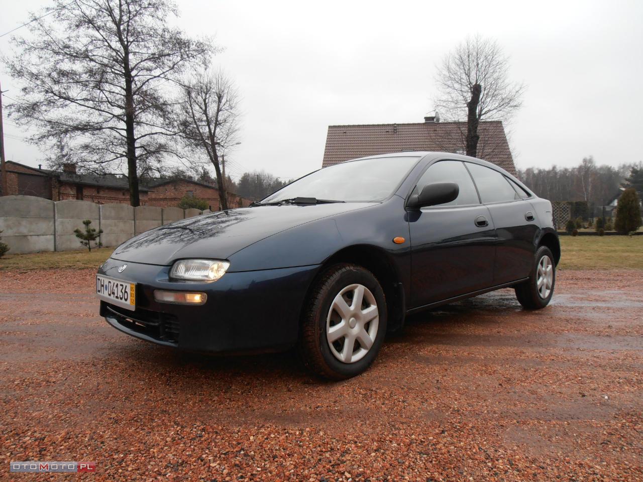

Oto fotki po zakupie:
mazda po zakupie 1
mazda po zakupie 2
mazda po zakupie 3

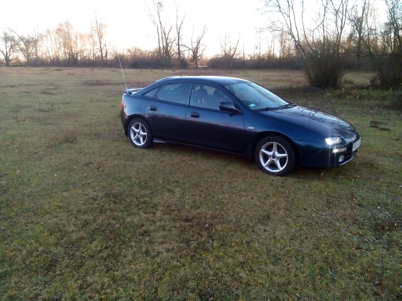

Mazda wygląda na dzień dzisiejszy tak:
mazda przód
światło lampy
mazda lewy bok
mazda prawy bok
bok
mazda tył

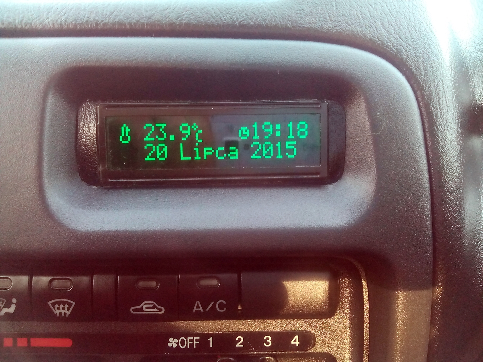

konsola środkowa
komputer spalania

Dzięki. Myślę że ten model prezentuje się mega w ciemnym kolorze lakieru. W miejsce zegara wejdzie wyświetlacz lcd 2x16 <spoko> . Trochę rzeźby było aby go jakoś przymocować w miejsce fabrycznego zegarka. Za kompa dałem coś koło 140zł. Jego płytkę mam wrzuconą za panelem konsoli środkowej. Musiałem się połączyć ją z kilkoma kablami – od zegarka, od ecu ( jest pod miejscem na kubki więc trzeba rozebrać tunel środkowy) i jeden od licznika.
Jeśli wystarczy Ci tylko godzina, data i temperatura to będzie taniej i prosto bo wepniesz się kablami tylko w kostke od zegarka.

Postprzez gregorius.1 » 24 lis 2016, 22:10
Aktualizacja.
Nowy front i wyświetlacz oled od komputera, podłączenie sterowania komp. do przycisków na kierownicy:

Jak sie wpiales w kierownice? Z kierownicy jest sterowanie rezystancyjne, czyli dwa przewody i przyciskami podajesz rozne napiecie. Czy komputerek mozna tak sterowac czy dales jakis modulator sygnalow?
Od: 22 sty 2012, 15:09
Posty: 1404 (4/6)
Auto: Jest: 6 MPS L3-VDT
Była: 323F BA KL
Postprzez gregorius.1 » 5 gru 2016, 20:34
Sterowanie radiem jest rezystancyjne i z racji tego ze mam radio JVC nie mogłem sobie po prostu przelutować rezystorów- potrzebowałem adapter. A jeśli chodzi o pilot do sterowania komputerem to tam jest inaczej. Musiałem go trochę przerobić tzn przeciąłem niektóre ścieżki na płytce a w pewnych lutowałem przewody. Potrzebowałem dwóch przycisków : "góra" i "dół" . Z kompa do pilota potrzebowałem puścić dwa kabelki. Po wciśnięciu któregoś zwiera do masy i komp,odczytuje to że jest wciśnięty. Tak to działa.
Całość trzeba przepuścić przez taśmę airbag z mazdy 6. W tej od 323f jest za mało połączeń.

Postprzez czarek1991 » 5 gru 2016, 21:06
Tyle to ja wiem. Mam wlasnie kiere i tasme z 6-tki. Zamierzalem wlasnie dokupic podobny komputerek ale zastanawialem sie nad sterowaniem wlasnie. Z radiem nie ma problemu. Chodzi tylko o ten komputerek. Czyli rozumiem ze pusciles jeden dodatkowy obwod i korzystasz w kierownicy z 2-och przyciskow do sterowania komputerkiem?

Postprzez gregorius.1 » 5 gru 2016, 21:32
Tak, korzystam tylko z dwóch przycisków. Od komputera do kierownicy puściłem dwa kable. Nie jest to obwód, tylko dwa oddzielne sygnały. Jeden od jednego przycisku, drugi od drugiego. A masa jest np na śrubce od kiery. To trzeba tak połączyć na pilocie żeby w momencie przyciśnięcia zwierał do masy ten jeden z sygnałów puszczonych z komputera na przyciski.

Postprzez czarek1991 » 5 gru 2016, 21:40
A czy ten komputerek nie jest sterowany 3 przyciskami? Bo takie widzialem w necie.

Postprzez gregorius.1 » 5 gru 2016, 21:53
Można sterować trzema , dwoma a nawet jednym. Różnie pokazują sklepy. Ale zasada będzie ta sama- przyciśnięcie zwarcie do masy.

gregorius.1 napisał(a):– komputer pokładowy( liczy spalanie,przebytą drogę, prędkość, data i godzina, temperatura zewn. i wewn.)– 10.2014
Witam.
Czy taki komputer łatwo jest podłączyć do wersji przed liftowej? 1.8 1995 BA (zegary analogowe)
Witam.
Musisz umieć zbadać gdzie jest stały plus, gdzie po aku, a gdzie masa. Trzeba gdzieś umiejscowić lcd. Nie wiem jak ze sygnałem prędkościomierza u ciebie będzie. Ja miałem już elektroniczny licznik. Ale spalanie da radę zrobić podłączając się do kompa ecu pod tunelem środkowym.
