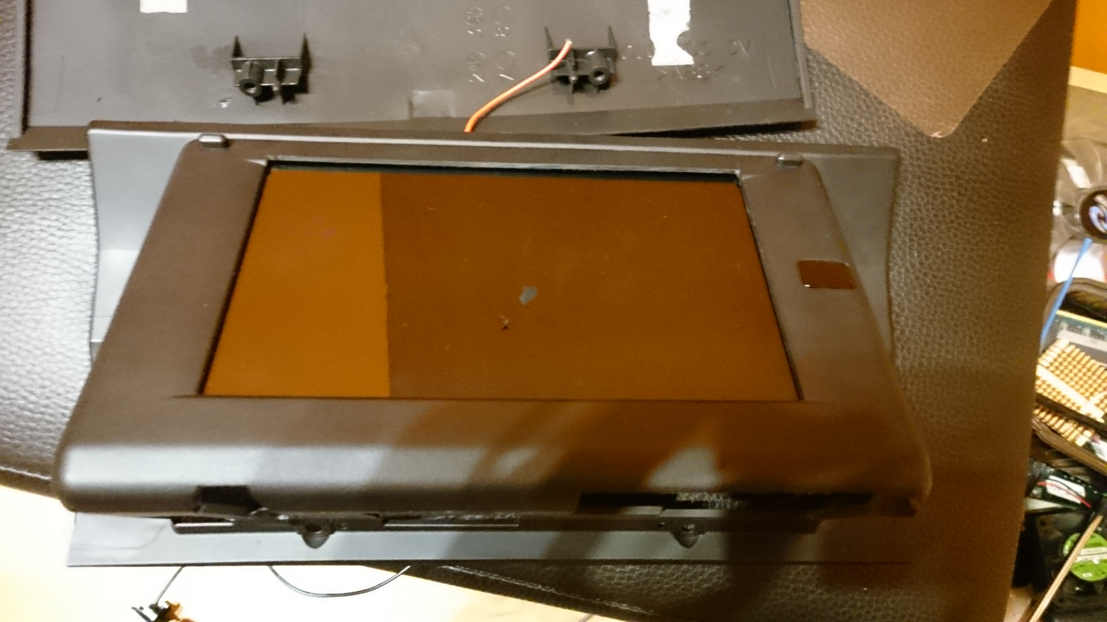

No to dzisiaj przyjechała kamera cofania w miejsce lampki oświetlania, Danmazda dzięki za fotki poglądowe :) Testy przeszła pomyślnie :D Obraz jest na prawdę bardzo ładny jak z kamery za 100zł :) Tablet jest już w 100% skonfigurowany jak chcę :) Teraz czekam na nadprądowy wyłącznik silnika, który zleciłem firmie avt do polutowania, lecz jak widać bardzo długo to trwa :|

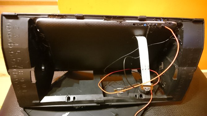

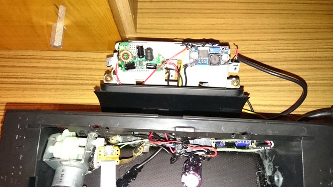

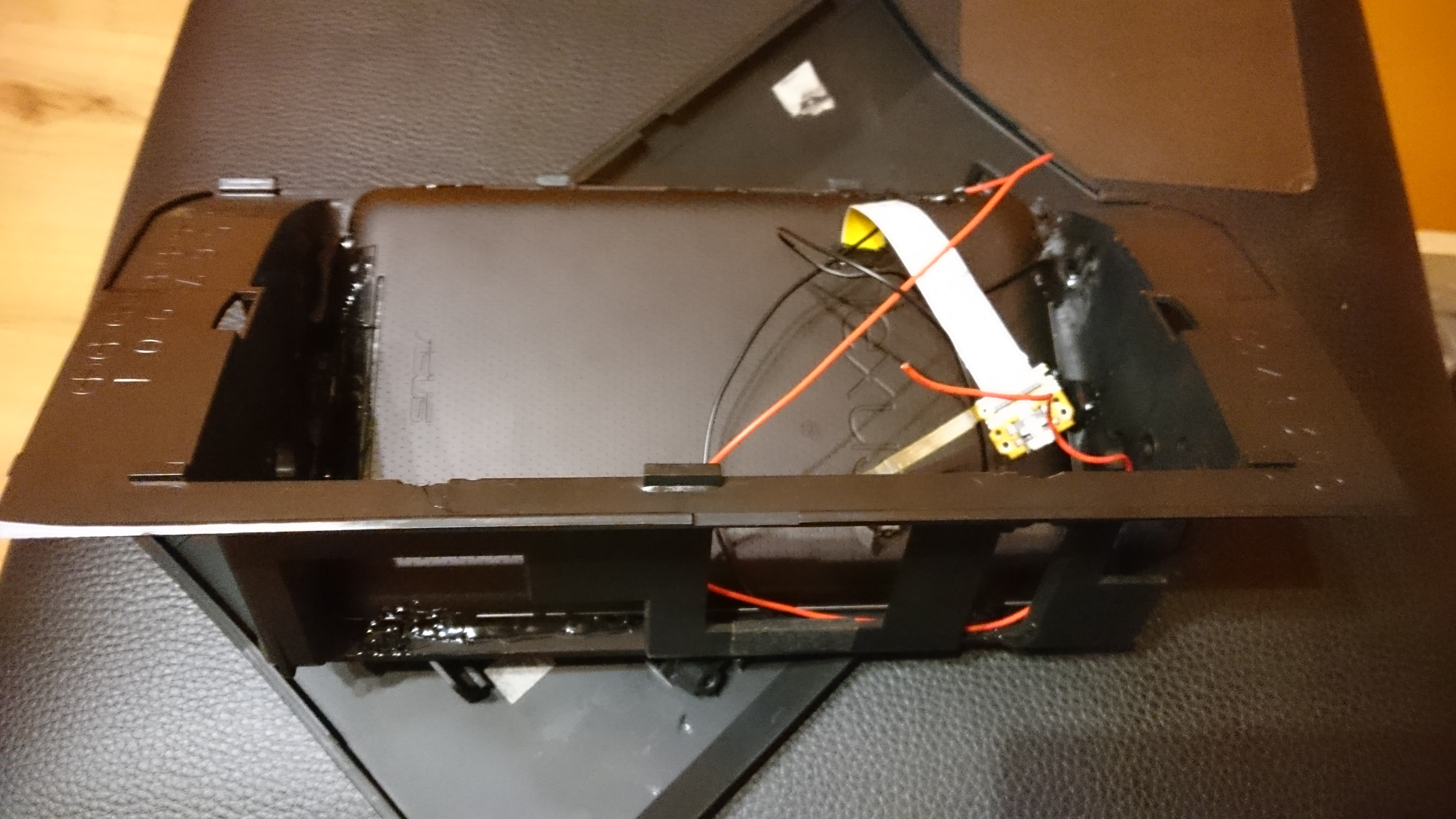

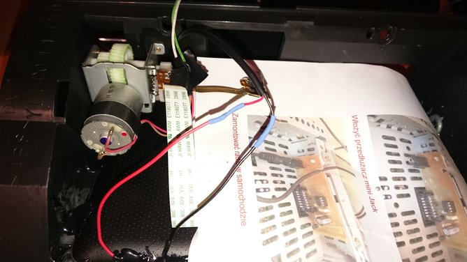

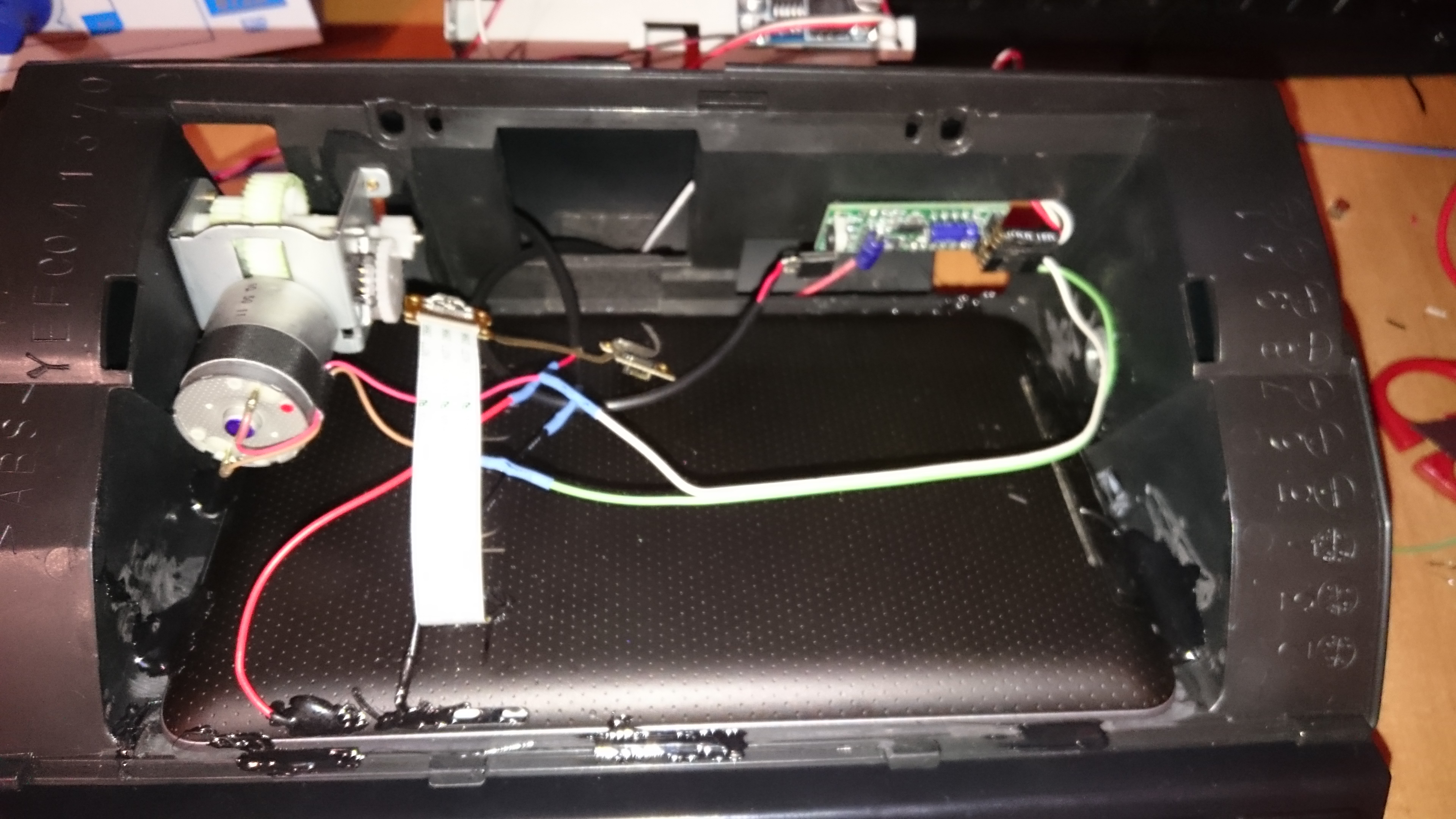

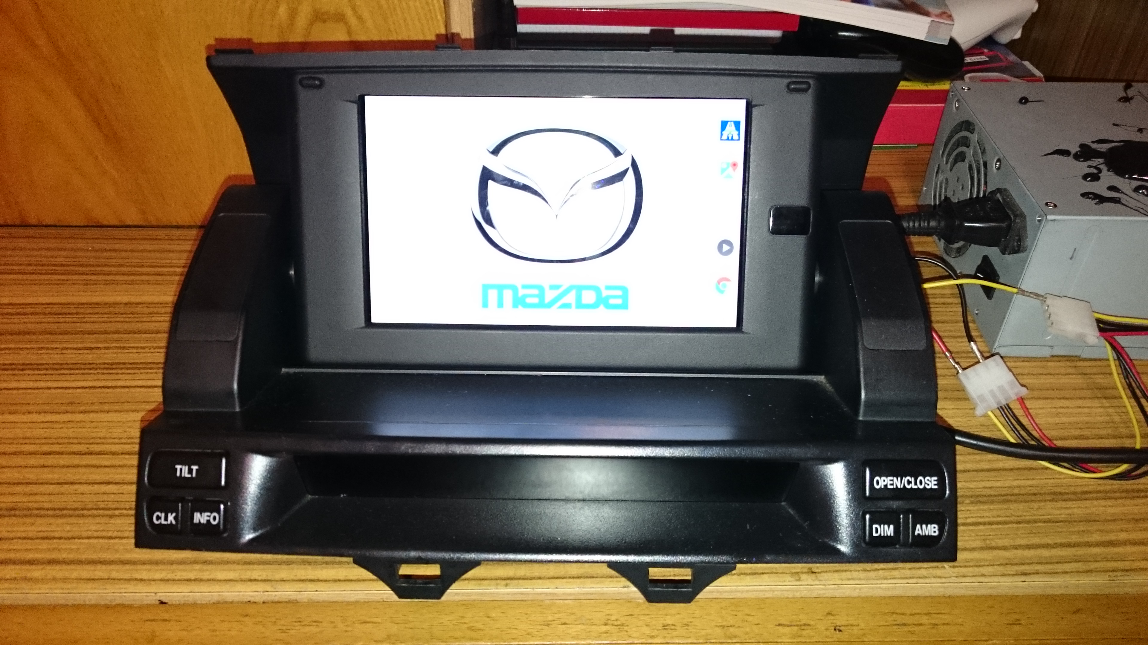

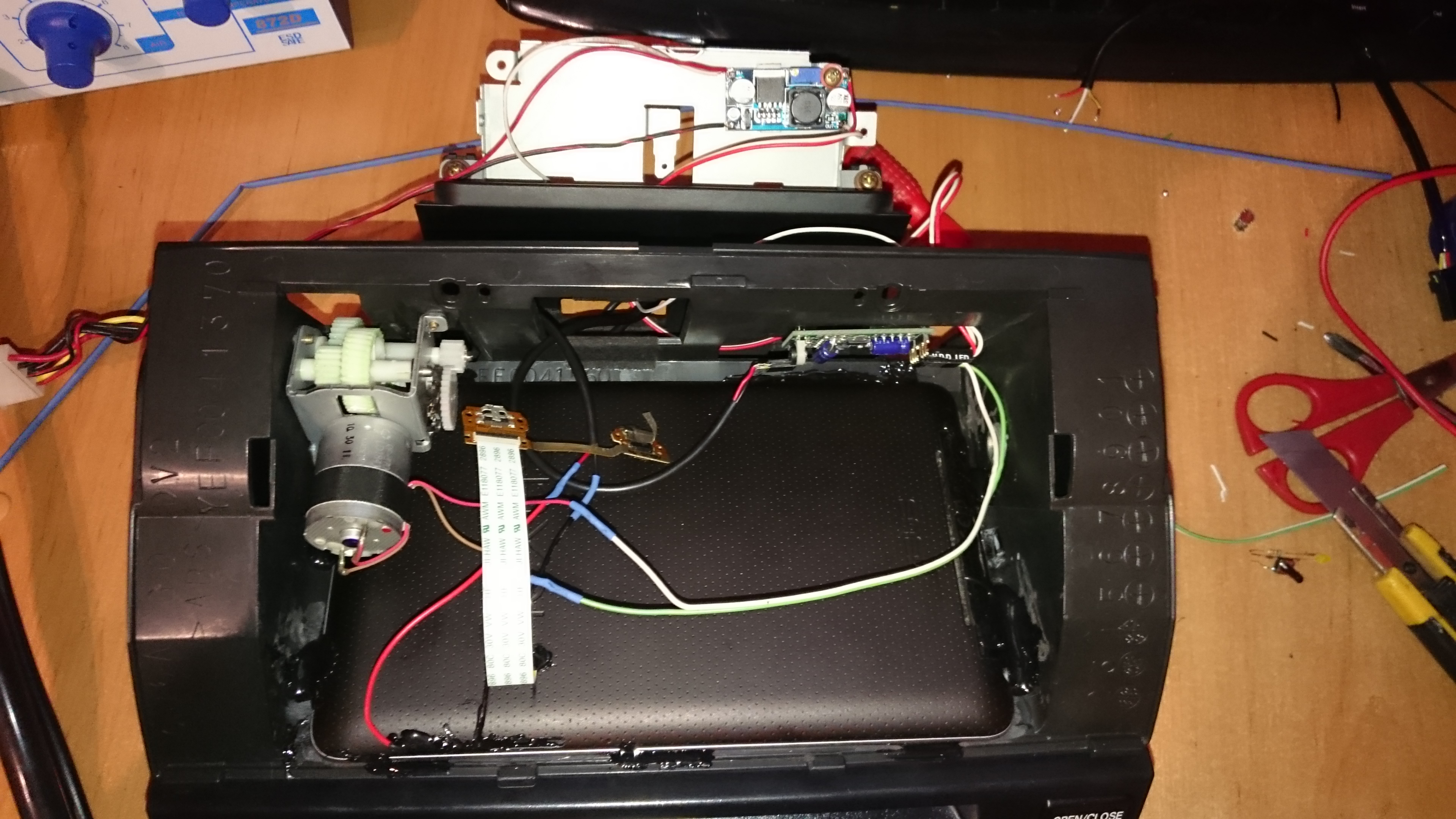

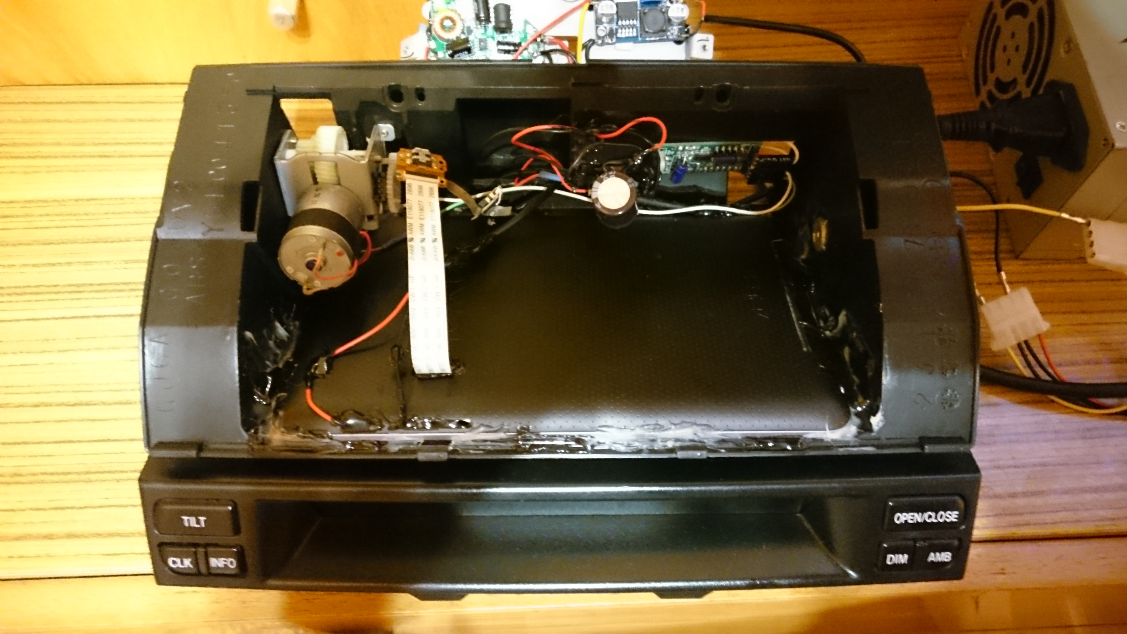

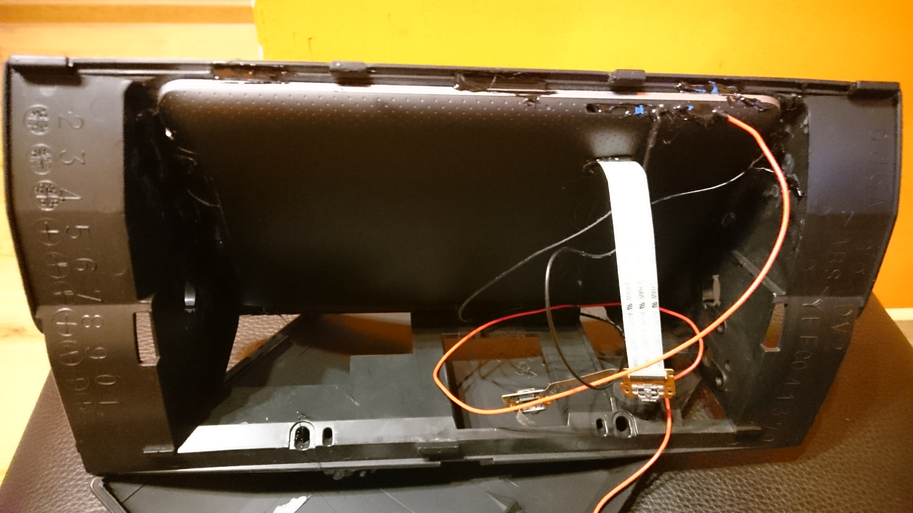

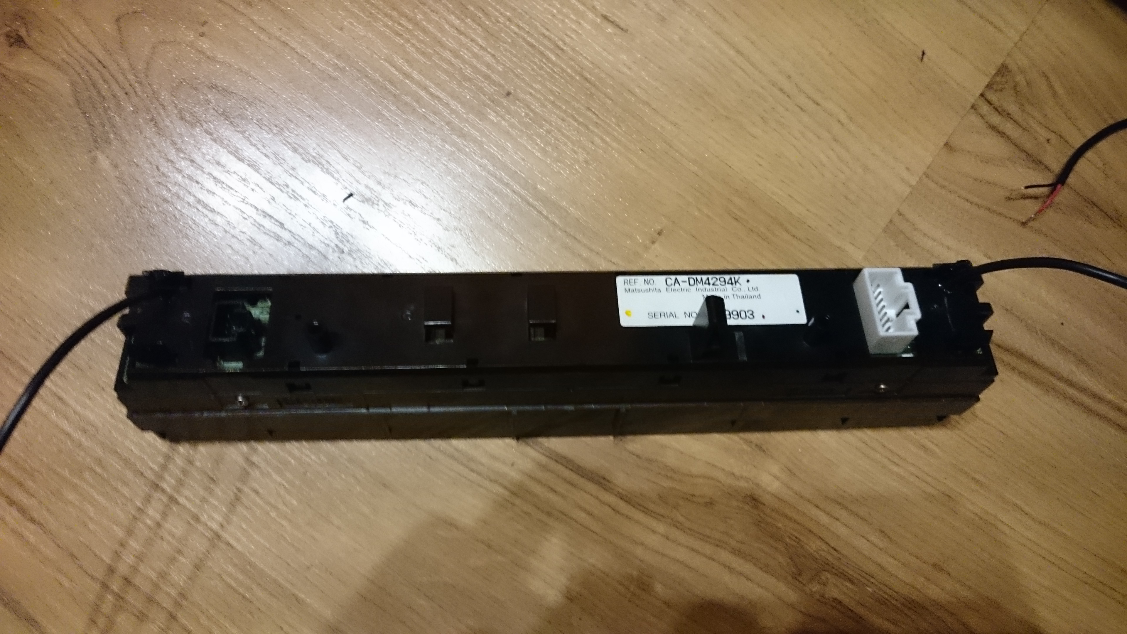

W końcu dotarły dzisiaj wszystkie części, więc przysiadłem wieczorkiem i coś porobiłem. Ogólny zarys tego jest bardzo fajny! :D Dzisiaj udało mi się przymocować tablet na swoim miejscu, podpiąć przyciski tableta i układu odpowiadającego za podnoszenie pod fabryczny wyświetlacz :) Jutro automatyka – czyli podnoszenie nawi po przekręceniu kluczyka, kamera cofania :D
Mały filmik – początków :D

Postprzez odom » 20 lis 2015, 22:58
No No No świetna robota <spoko> <spoko> <spoko>

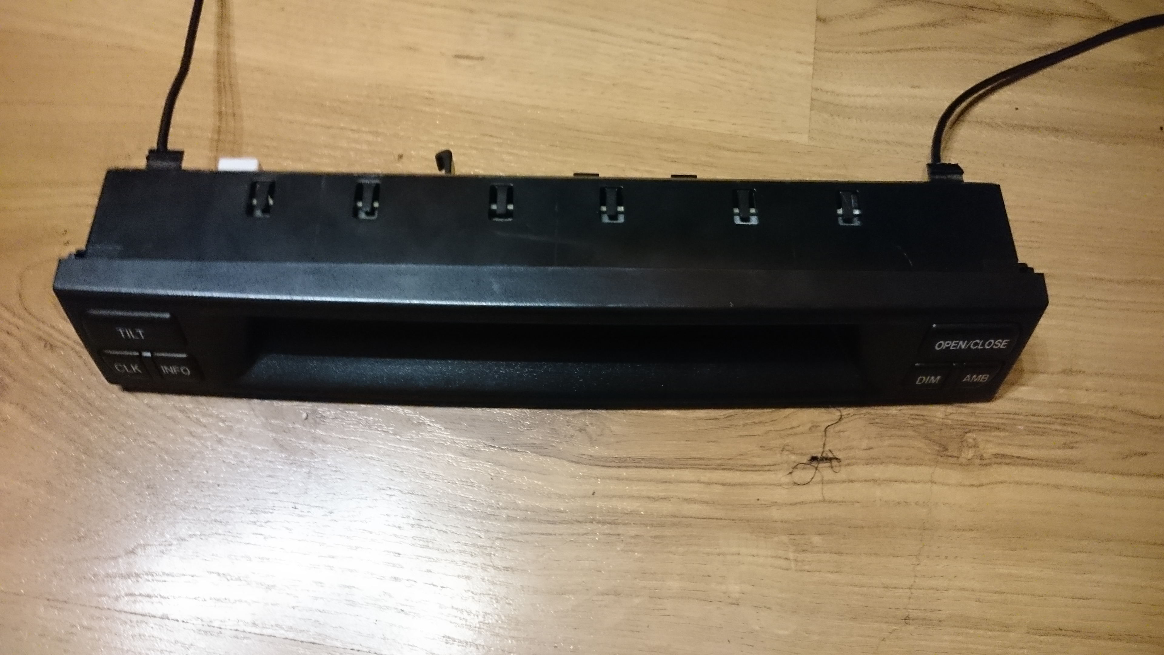

Dzisiaj zbliżyłem się ku końcowi, ale jednak został mi temat USB, może jutro uda się zamknąć :)

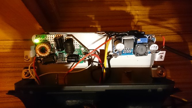

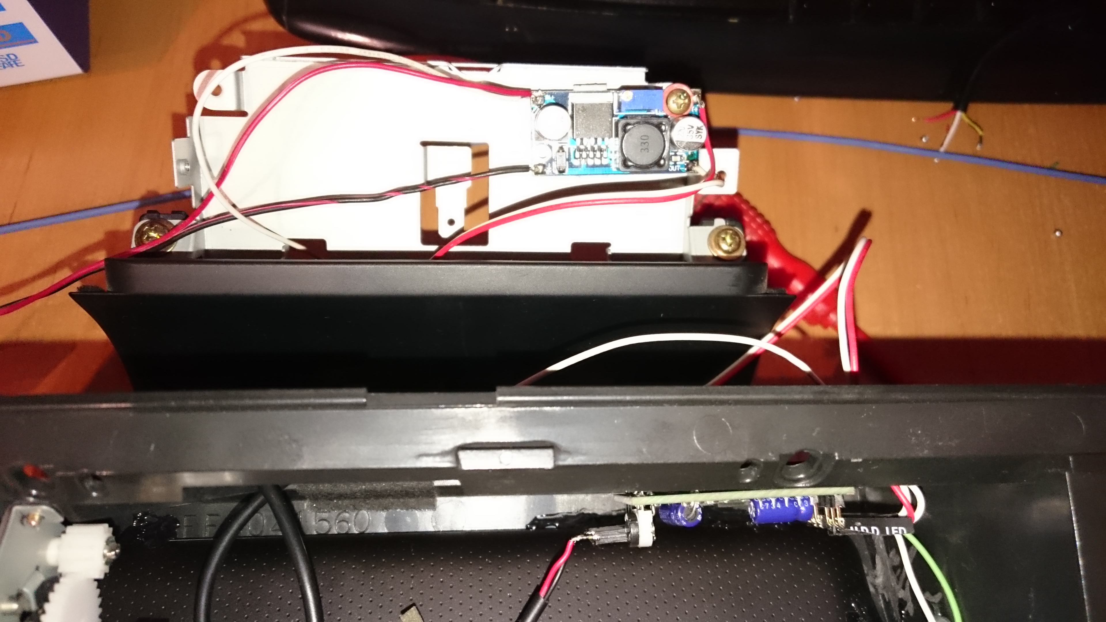

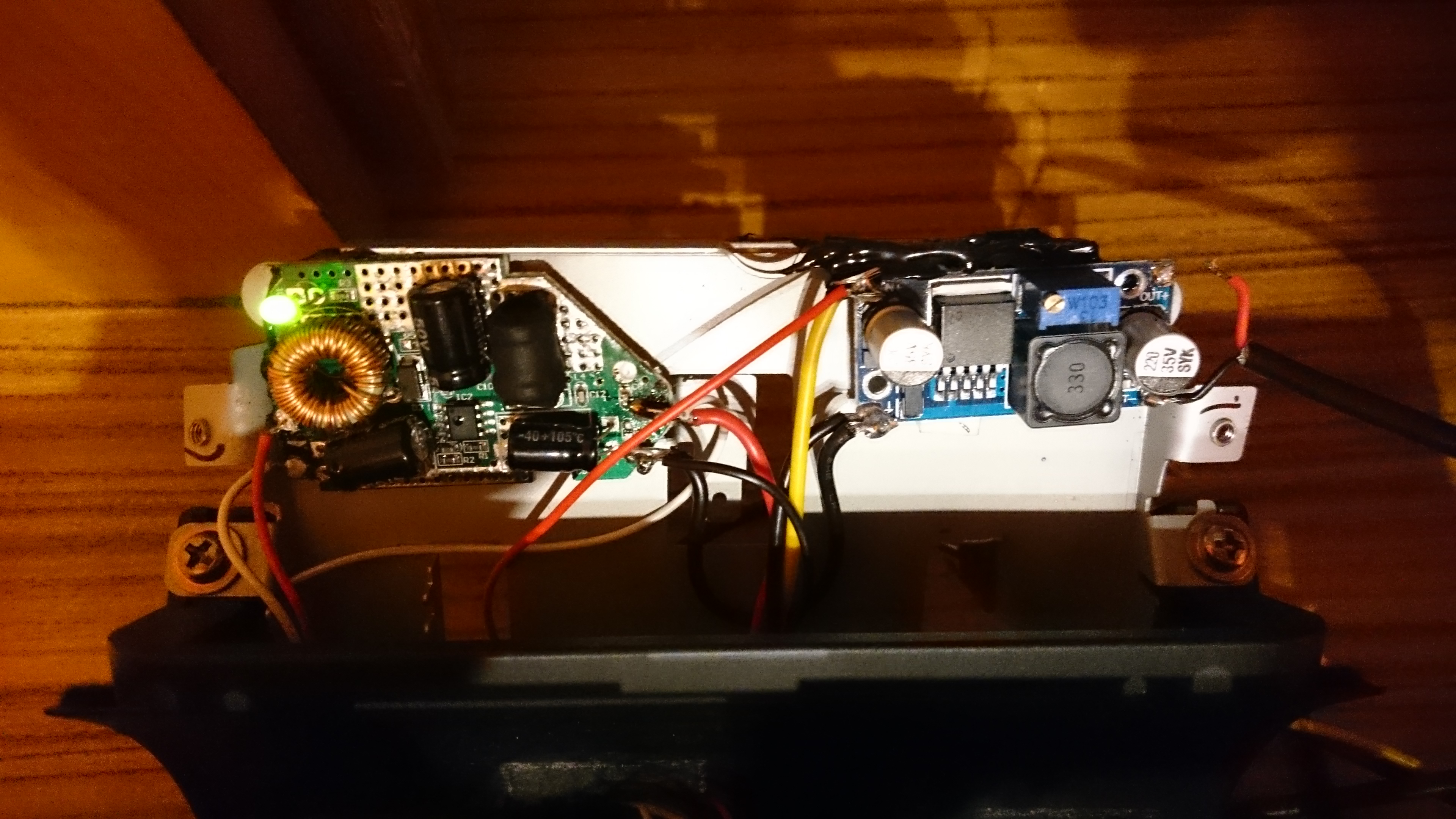

Postprzez WisniaUs » 21 lis 2015, 21:01
<spoko> <spoko> <spoko> <spoko> <spoko> <spoko> <spoko> <spoko> <spoko> <spoko> <spoko> <spoko> <spoko> <spoko> <spoko> <spoko> <spoko> <spoko> <spoko> <spoko> <spoko> <spoko> <spoko> <spoko> <spoko> <spoko> <spoko> <spoko> <spoko> <spoko> <spoko> <spoko> <spoko> <spoko> <spoko> <spoko> <spoko> <spoko> <spoko> <spoko> <spoko> <spoko> <spoko> <spoko> <spoko> <spoko> <spoko> <spoko> <spoko> <spoko> <spoko> <spoko> <spoko> <spoko> <spoko> <spoko> <spoko> <spoko> <spoko> <spoko>
A gdzie ty taki wielki zasilacz upchasz do otwierania tego ustrojstwa?? Przeciez jak to wlaczysz to słupa upali u sasiada ;P :P :P :P :P :P :P

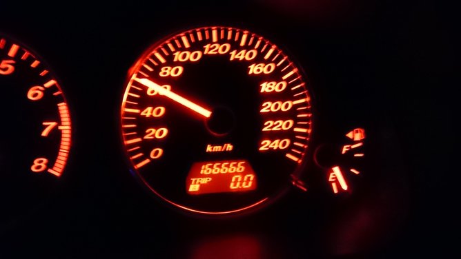

Temat nawigacji rozciąga się w czasie bo soft walczy ze mną, a po drugie niestety nie mam czasu się za to porządnie zabrać :| W sumie nawigacja jest gotowa, ale chcę mieć wszystko ogarnięte na tip-top! Myślę, że uda mi się ogarnąć temat w najbliższym czasie <jupi>
Wczoraj miałem niemiłe zaskoczenie gdy wsiadam do auta i auto nie chce zapalić, myślałem, że akumulator do wymiany, ale po pełnym naładowaniu dzisiaj zapalił auto bez problemu, więc pewnie był niedoładowany :D

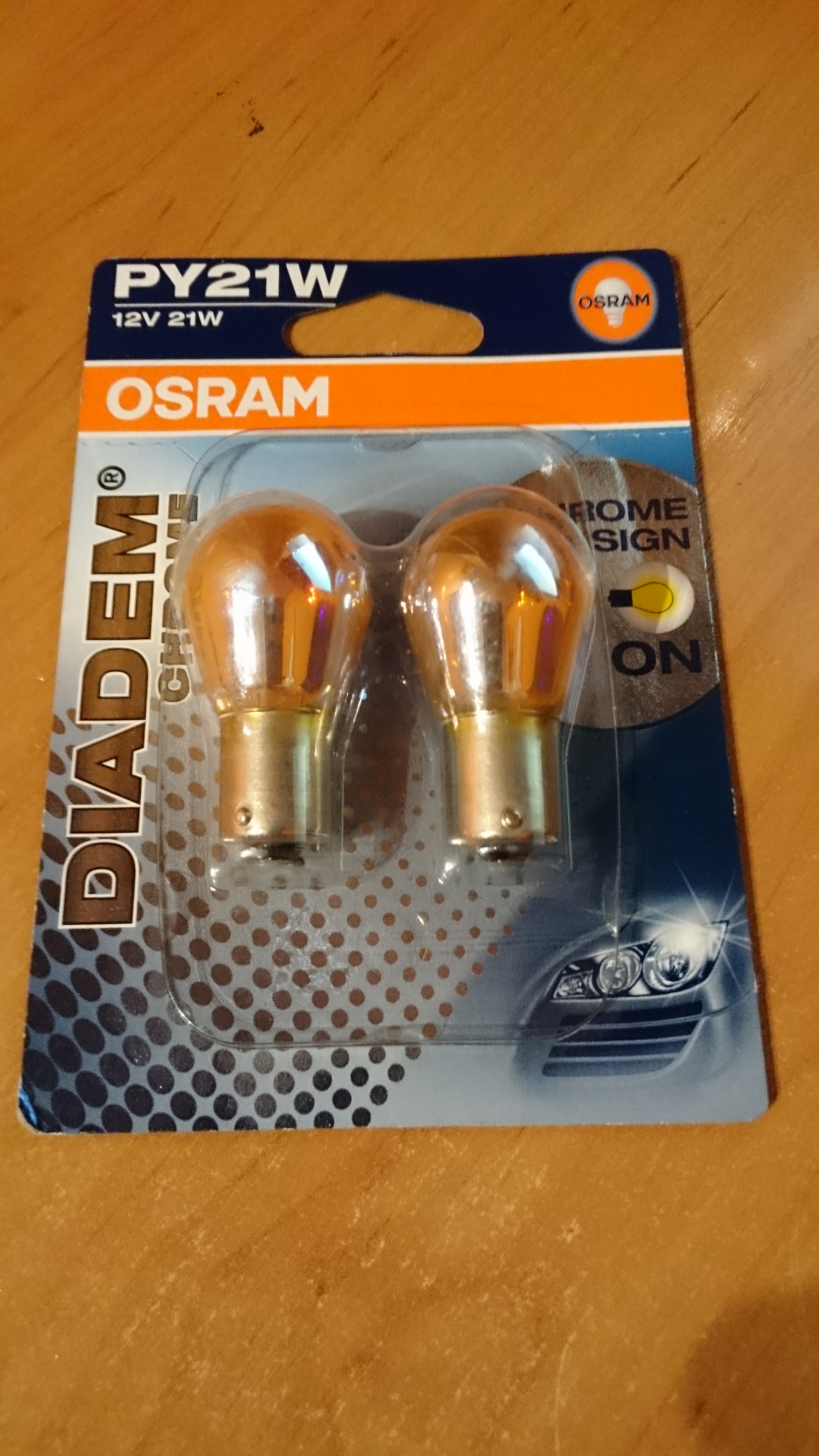

A że Maździe wyskoczył taki trochę szatański <diabełek> przebieg 166 666 km to z tej okazji zakupiłem żarówki do kierunkowskazów przednich :D

Postprzez rafałmazda » 24 lis 2015, 21:35
xRafalx napisał(a):przebieg 166 666 km
chyba ukradnę Ci fotkę <diabełek> bo mi też dziś stuknęło, ale przespałem :( jak spojrzałem na licznik, było 166 671 :( i zdjuncia ni ma <płacze>
nie, jednak zdjęcia nie ukradnę :P bo przy 6 tys obrotów to by mi wtryski wypluło przez wydech hahaha
Postprzez xRafalx » 24 lis 2015, 21:36
Zawsze prawą część możesz wyciąć :D a 6 tys to u mnie bardzo częsta liczba obrotów :D
I porównanie Oryginał vs Osram Chrome Diadem :)
