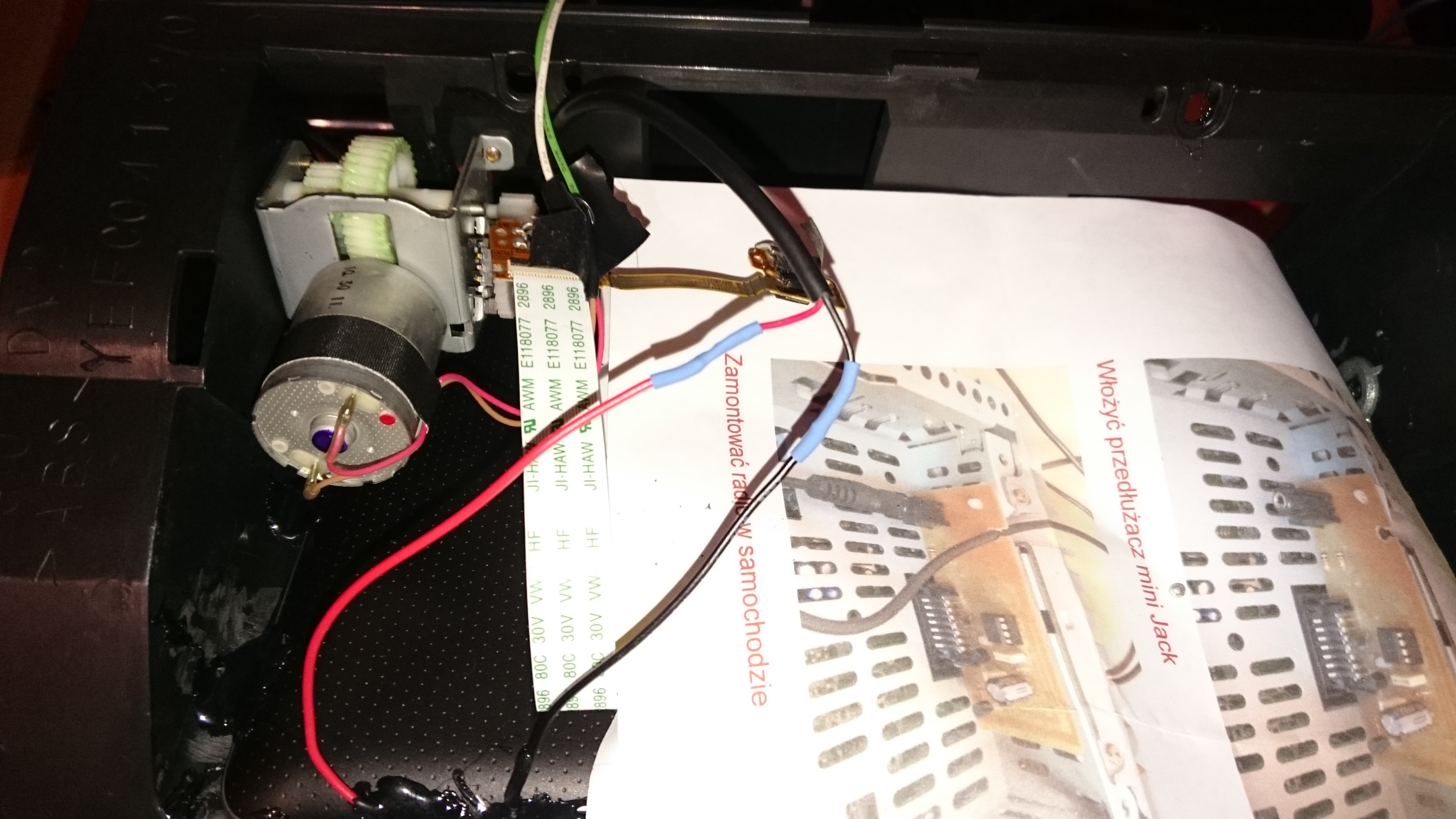

W końcu dotarły dzisiaj wszystkie części, więc przysiadłem wieczorkiem i coś porobiłem. Ogólny zarys tego jest bardzo fajny! :D Dzisiaj udało mi się przymocować tablet na swoim miejscu, podpiąć przyciski tableta i układu odpowiadającego za podnoszenie pod fabryczny wyświetlacz :) Jutro automatyka – czyli podnoszenie nawi po przekręceniu kluczyka, kamera cofania :D
Mały filmik – początków :D

Postprzez odom » 20 lis 2015, 23:58
No No No świetna robota <spoko> <spoko> <spoko>
