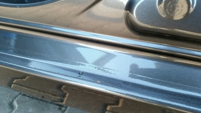

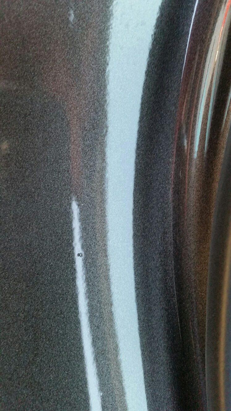

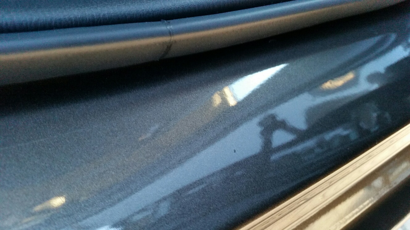

Poniżej zamieszczam zdjęcia. Oprócz wspomnianych ziarenek piasku lub paprochów, zauważyłem też jakby linię odcięcia – taka równa pozioma na ostatnim zdjęciu. Ta linia jest po obu stronach auta a paprochy tylko po stronie pasażera.

Nie wiem skąd jesteś oraz jak daleko masz do ASO, ale ja na Twoim miejscu udałbym się tam czym prędzej i zapytał z czego wynikają te "niedoskonałości" świeżo odebranego przecież autka <co?> . Trochę trudno z tych zdjęć wyciągnąć jakieś jednoznaczne wnioski :| , dlatego ciekawi mnie co na to ASO Mazdy.

Sprawdziłem, u mnie nie ma takich linii na progu. Myśle, ze podczas transportu, lub innego szykowania auta do sprzedazy nasi pseudo profesjonalni, "autoryzowani" szpece porysowali próg buciorami lub jakimkolwiek innym zelastwem i poźniej zamaskowali rysy lub wgniecenia. Konowały nic wiecej. Pewnie to zadna tragedia, ale to nowe auto i ma byc nowe a nie....noz sie w kieszeni otwiera <rotfl>

U mnie jest podobnie. Podczas ostatniego woskowania odkryłem takie ziarenko piasku (prawdopodobnie) na przednim zderzaku i klapie bagażnika.Sprawdzałem miernikiem wszystko ok.Na progu powino być pewnie koło 120 mikronów, japońce mają cienkie lakiery.Wynika z tego że w Mexico lakiernia to nie klasa bentleya :D .Ja osobiście nie będe tego zgłaszał bo jak zacznie sie lakierowanie w aso to auto będzie w trzech odcieniach :D a i tak po kilku latach użytkowania będzie masa odprysków od kamieni.Zmierz miernikiem czy grubość lakieru sie zgadza jak tak to olej i ciesz sie autem.Polecam też jakieś nakładki na progi u mnie na drugi dzień po odbiorze już były rysy od butów.Prosze moich wywodów nie brać do siebie to tylko moje prywatne zdanie.Pozdrawiam

Byłem w ASO. Obejrzałem dwie nowe trójki i maja to samo odcięcie i jeszcze więcej paprochów.
Zrobili zlecenie i mamy czekać na opinię centrali w sprawie brudu pod lakierem.
Grubość lakieru na progach to ledwie 70 ... 80 mikro.
