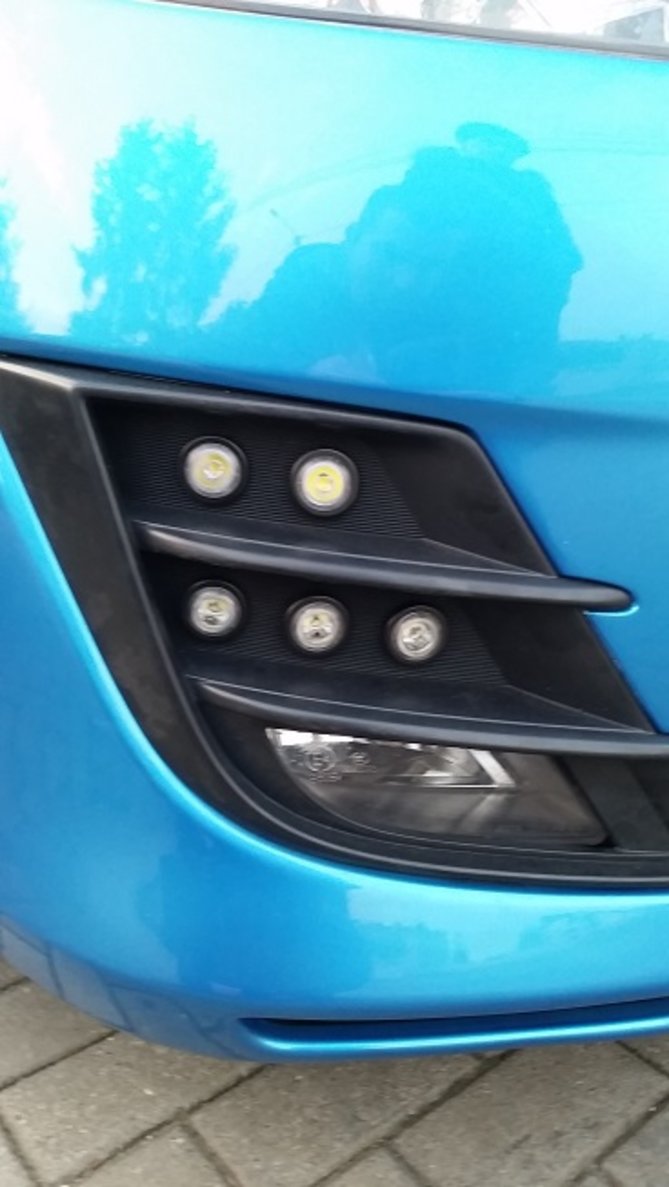

Tak tym na dole brakuje 5 cm niby nie dużo a też dość to wygląda.Z tymi u góry większy problem z montażem.
Z drugiej strony musiał bym chyba na mega slużbiste trafić żeby mi dowód odebrał za to.
Tym u góry też brakuje parę cm do prawidłowej odległości

W obu rozwiązaniach brakuje paru cm, a to od ziemi, a to od krawędzi bocznej. Tutaj nie chodzi o ryzyko służbisty policjanta, który będzie robił problemy przy kontroli na drodze ale raczej diagnostów na stacji kontroli pojazdów, którzy zwykle dobrze przyglądają się dokładanym DRL-om albo rzeczoznawcy, który będzię się przyglądał aucie po nie daj Boże wypadku i kombinował jak tu nie wypłacić ubezpieczenia. Ta sama kwestia dotyczy tzw. "Zenonów" albo żarówek LED w miejscach niehomologowanych. Wszystko zależy od człowieka i każdy bierze to potencjalne ryzyko na siebie. Ja próbowałbym na Twoim miejscu wcisnąć je nad halogeny.

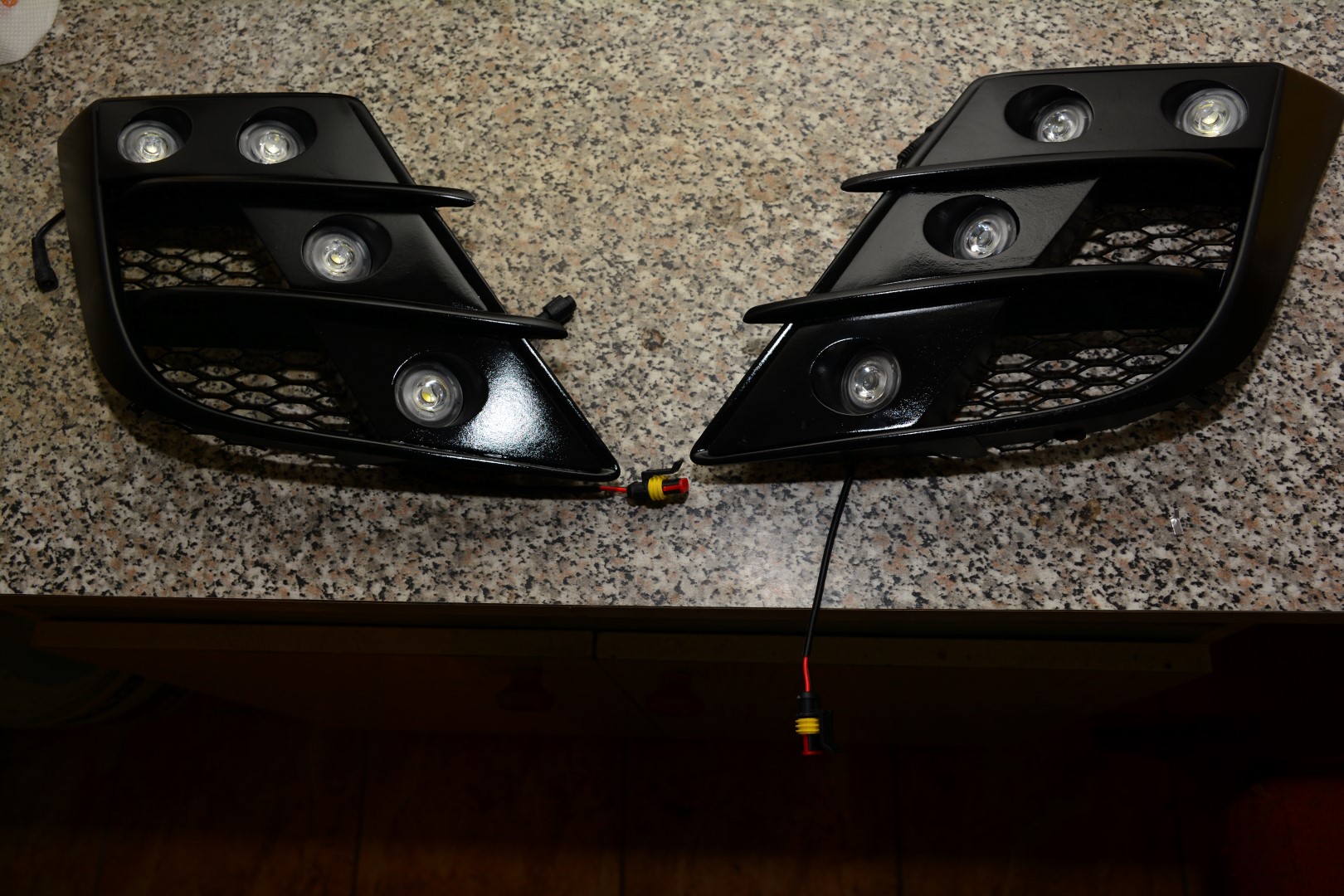

Jutro wstawiam je nad halogeny ledy NSSC 502 MINI mniejsze od standardowych oczek.Homologację mają do ściągnięcia ze strony.Jak ogarnę temat wrzucę foty.
Jeszcze jedno miejsce chodzi mi po głowie zaraz kolo lampy te "łezki"tez by siadło....
Mam pytanie do demontażu osłony świateł przeciwmgielnych wystarczy nadkola odkręcić czy coś dodatkowo?

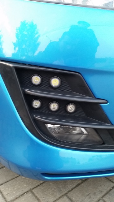

Postprzez czarny2108 » 5 lis 2015, 17:52

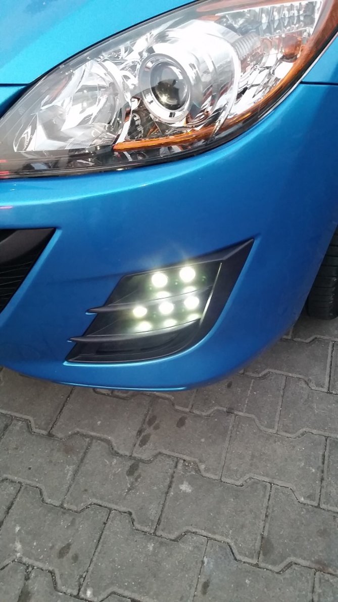

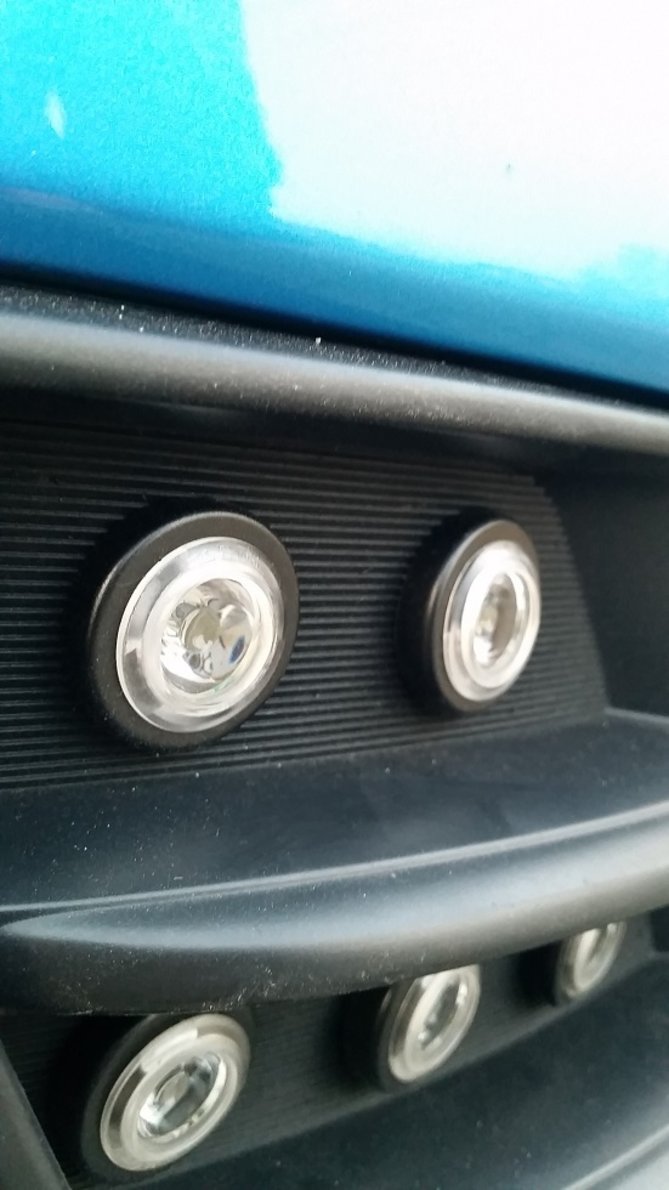

Efekt koncowy....tchoche zabawy było ale temat ogarnięty.Świecą bardzo ładnie,założone dystane żeby "w miare"prosto świeciły.Światła ustawione na AUTO same się przełanczają z dziennych na mijania
Powiem szczerze że mogłem je ciut bardziej na prosto dać i było by 100% prosto.Sprawdziłem wieczorem jak świeca patrząc na ulice-mają lekki kąt tzn swiecą minimalnie na bok ale nie przeszkadza w niczym.z daleka rówież bardzo ładnie samochód widać

Postprzez KMBak » 5 lis 2015, 18:51
Oj powinny być bardziej pod kątem do przodu...

Postprzez czarny2108 » 5 lis 2015, 19:11
Wiem że powinny.Nie chciałem na żadnych rurkach tego osadzac te dystanse mają skos 1cm.Nie jest źle.Z daleka świecą bardzo dobrze-tak jak pisałem minimalnie mają kąt na zewnątrz samochodu sprawdziłem wieczorem najlepiej widać
I tak to chyba najlepsze rozwiązanie pod względem montażu dziennych w tym zderzaku .

Postprzez Ścibi85 » 5 lis 2015, 19:48
Fajnie, że ogarnąłeś temat. Choć może byś wrzucił fotki jak stoisz na wprost auta i może w nocy?
