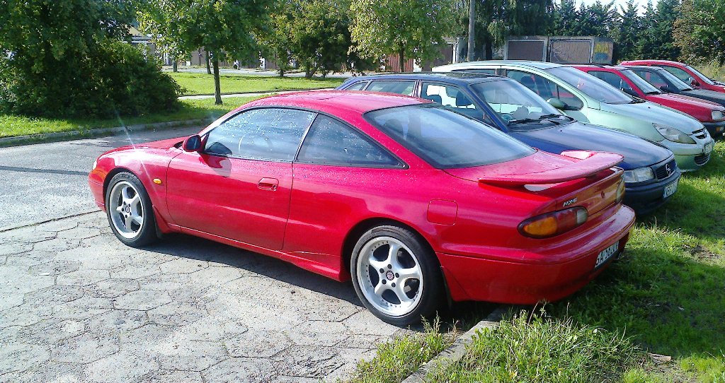

Postprzez lucky-luciano » 15 wrz 2015, 17:30
I udało się – przeskoczyłem na 215/45 :D Zupełnie inaczej to wygląda, no i tył przestał trzec :) Permanentnie czasu brakuje na sesję, ale w weekend będę się obijał, więc coś pstryknę.

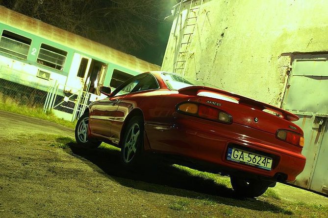

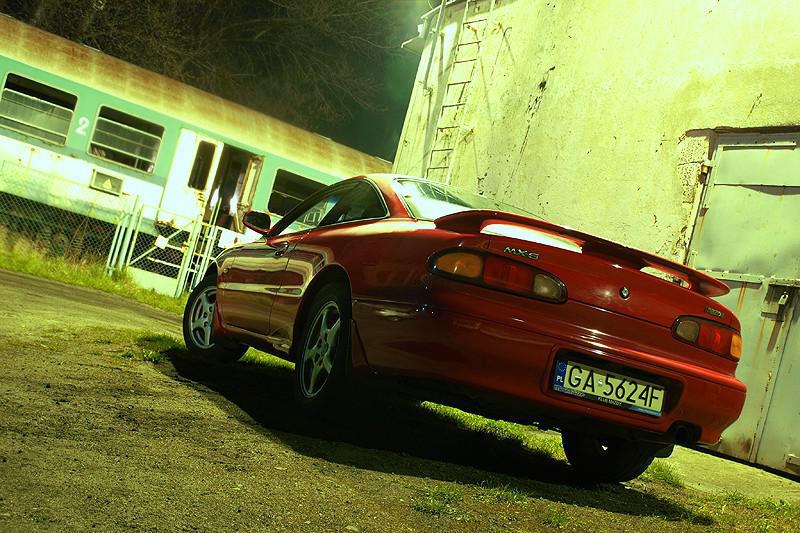

Postprzez lucky-luciano » 19 wrz 2015, 21:18
Na szybko w drodze do pracy:

Postprzez julek » 19 wrz 2015, 22:12
No powiem ci ze rozmiar opony idealny :D do tego mx wyglada mega! Myslalem ze felgi nie beda pasowaly ale jednak spoko sie komponuja :)

Postprzez Dominator » 19 wrz 2015, 22:58
Samochod fajny, ale miecha za duzo na tym kole. Do jazdy na codzien, musi wystarczyc.

Postprzez risto77 » 20 wrz 2015, 11:07
Niby OK ale coś nie tak. Chyba zbyt małe te fele bo koło nie wypełnia nadkola.
Cały efekt na + ( w porównaniu z oryginałem ).

Postprzez kobe31 » 20 wrz 2015, 11:32
Tak jak pisałem ten rozmiar opony jest optymalny :) Felga mimo że nie jest z najwyższej półki na prawdę dobrze się komponuje i fajnie że są z rantem <spoko>

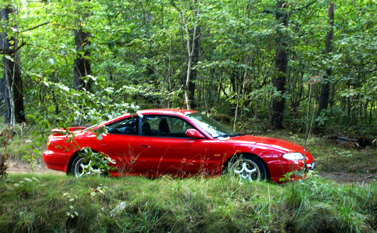

Postprzez lucky-luciano » 27 wrz 2015, 10:51
Dzięki wszystkim za miłe słowa ;) Do finalnego wyglądu zewnętrznego brakuje mi już tylko dwóch drobnostek, które pojawią się pewnie dopiero na Święta. Nic wielkiego to nie będzie, ale odrobinę doda szyku :P Felgi zostają na pewno do przyszłego sezonu, później pomyślę nad ich ewentualną zmianą. Wczoraj, mimo popękanych pleców, wymieniłem w końcu zawieszenie na tyle (Jamex + KYB) – operacja poszła gładko, bez najmniejszych problemów i nareszcie pozbyłem się wszelkich stuków, walenia i bujania. Generalnie jak wyciągnąłem stary zestaw z ciętymi sprężynami to lekko mnie zmroziło... Wyczyściłem również tylne zaciski i polakierowałem tak samo jak przednie, na srebrno. Odkurzyłem auto, umyłem szyby w środku i na zewnątrz oraz wygłuszyłem tylną półkę.
Kilka fotek z wypadu na grzyby:

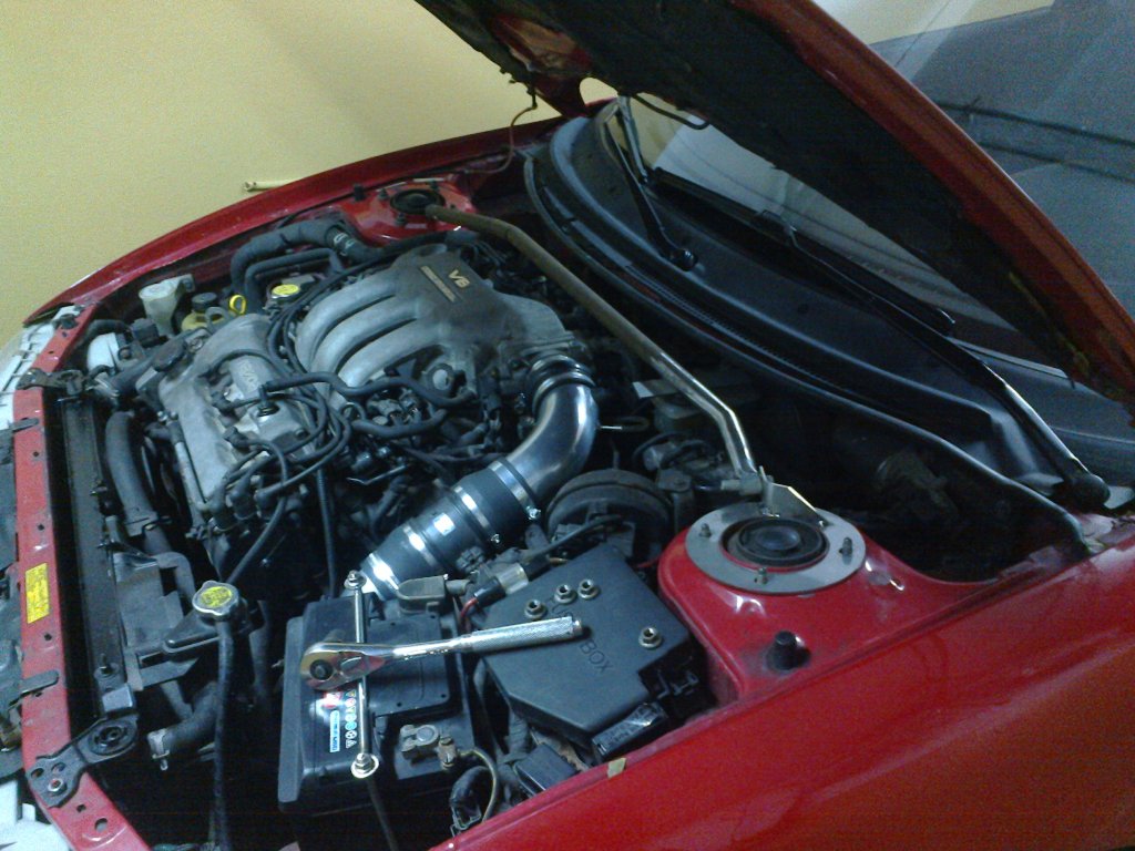

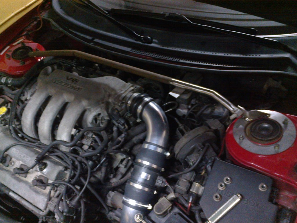

Postprzez lucky-luciano » 8 lis 2015, 18:27
Kolejne rzeczy zrobione – zacząłem konserwację podwozia, ale tutaj mam jeszcze sporo roboty z czyszczeniem i malowaniem. Wyspawałem brakujące mocowanie akumulatora (pręty nierdzewne nagwintowane, a "pałąk", również z pręta, z dospawanymi podkładkami na końcach), poczyściłem komorę silnika i zacząłem budowę rozpórki kielichów. Mam jednak jedno pytanie – górny wąż chłodnicy wygląda na nieoryginalny (jest ściśnięty na środku przez zły "kąt") – można gdzieś dostac silikonowy odpowiednik?
Od: 24 lis 2013, 01:00
Posty: 249 (0/2)
Skąd: Gdynia
Auto: MX-6 KL-DE
Postprzez Piotr_ » 10 lis 2015, 19:36
Tak, ale z pewnością trzeba będzie go złożyć z dwóch wykorzystując łącznik.
Ale żywotność kilkukrotnie przekracza te ori :)
W poznaniu jest sklep który robi chybna wszystko z gumy i mają takie węże silikonowe ( guma ul kościelna poznań ).

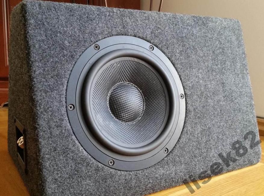

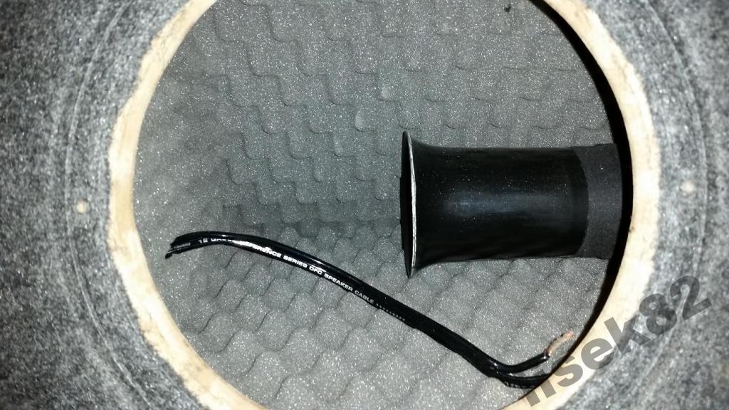

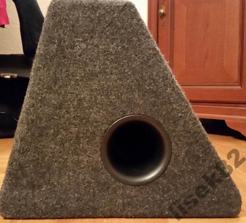

Postprzez lucky-luciano » 7 gru 2015, 08:53
Na przodzie mam wygłuszone drzwi i zestaw PB S6C, wszystko napędzone starym, amerykańskim Sherwood A50x4. MDS będzie dostawał 100 w mostku, czyli prawie tyle, ile powinien (max. 120W wg. producenta). Gdzieś już pisałem na forum, że CA w moim przypadku miało mieć koniec, tzn. nie chciałem inwestować w kolejne elementy i ciągle je zmieniać. Po poprzednim aucie zostało mi całe audio, oprócz skrzynki, i teraz ten element nareszcie uda się zrealizować. A lekko nie było, ponieważ szukanie suba o mocy ok. 100W, który ładnie zagra było dość... trudne ;)
EDIT:
Nie wytrzymałem i na chwilkę podłączyłem skrzynkę – jest miazga dla mnie <serduszka> Czytałem, że ten malutki MDS potrafi ładnie zejść i czysto grać, ale całość mocno przerosła moje oczekiwania <faja> Skrzynka na 99% została zrobiona przez p. Michała z Audiomanufaktura i to widać i słychać i czuć.
Tak skrzynka wygląda, zdjęcia z aukcji:
