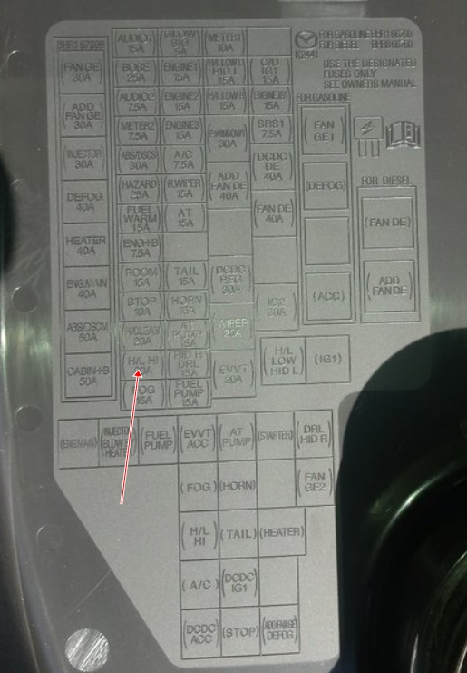

Postprzez usrobo » 18 paź 2015, 12:34
Sprawdzilem. Na pokrywie jest opis bezpiecznikow. Tylko jak nazywa sie bezpiecznik swiatel drogowych?

Postprzez Wojtek » 18 paź 2015, 12:38
Zrób zdjęcie tego opisu... :)
High beam
Posty: 17534 (110/487)
Postprzez usrobo » 18 paź 2015, 12:48
w załączniku zdjęcia
Od: 4 paź 2014, 16:13
Posty: 185 (3/9)
Auto: Mazda 3 BM Sky-Motion 120KM HB soul red
Postprzez Wojtek » 18 paź 2015, 12:53
Numer 2

Postprzez usrobo » 24 paź 2015, 13:41
a wiec tak
bezpiecznik jest cały czas pod napięciem
pozostaje podłączyć się gdzieś za wlacznikem świateł drogowych lub pod przekaźnik
ktoś powie który to przekażnik i który PIN na nim to wyjście prądowe?
