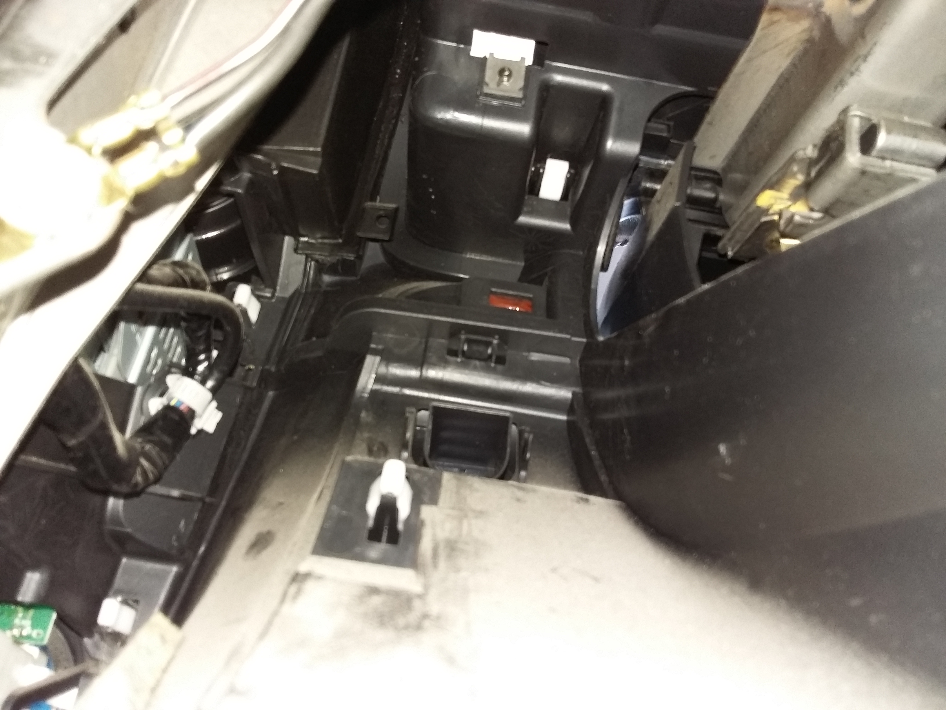

Postprzez Buli510 » 31 maja 2015, 16:50
Minęło już trochę czasu od zakupu Mazdy i wiedza na temat auta też z każdym dniem jest większa:) Niektóre osoby odpowiadające na moje pytanie, pewnie nie zwróciły uwagi, że mam klimę manualną. Więc teraz info dla osób które mają auto z klimą manualną. Nie ma czujnika temperatury w aucie. Po naciśnięciu guzika AMB temperatura znika i tak powinno być. A o to zdjęcie co znajduje się pod kratką od strony kierowcy. NIC

Postprzez xANDy » 7 paź 2015, 09:57
Tak wygląda czujnik temp. zewnętrznej. I chyba jest we właściwym miejscu, bo brakuje jakiejś większej wizji – ale innych czujników w rejonie "chłodnic" nie pamietam.
Jeśli brak temp zewnętrznej (zakładam, że pojawiają się znaki "– –") to znaczy, że gdzieś brakuje łączności w kablach. Po prostu wiązka (lub złącza) muszą być gdzieś uszkodzone.
