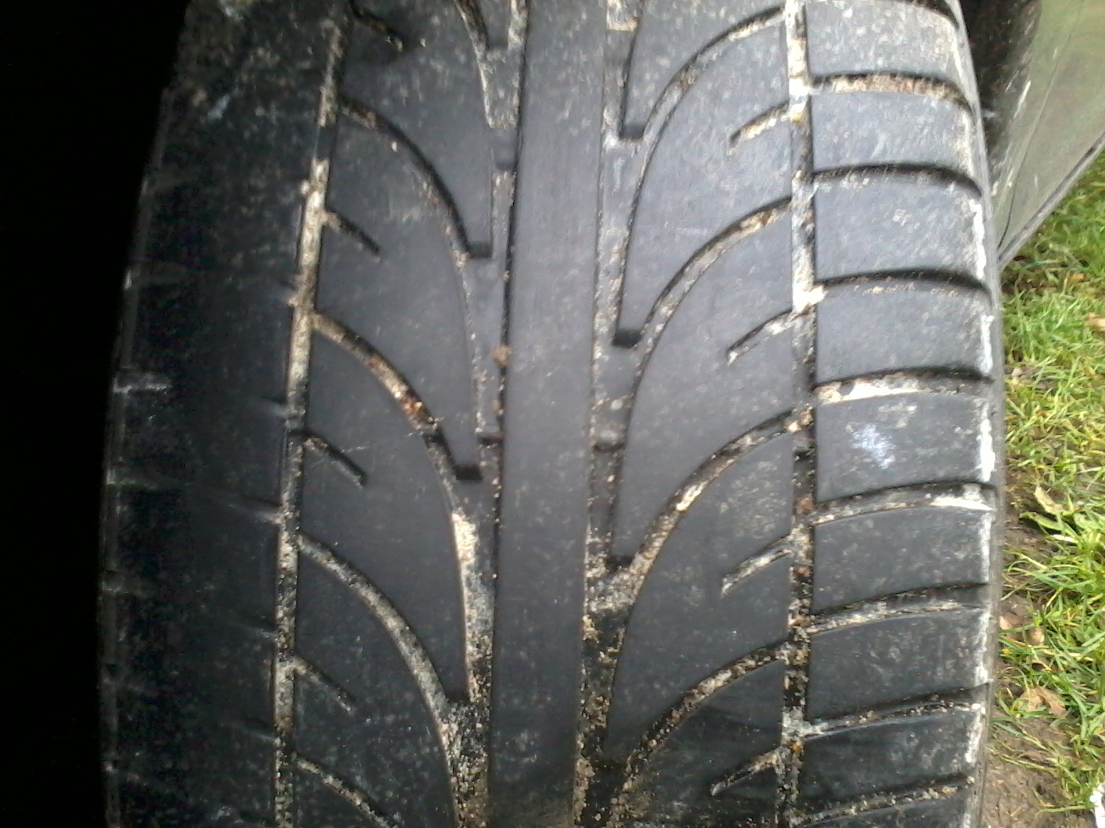

Postprzez Moriss » 20 paź 2015, 16:12

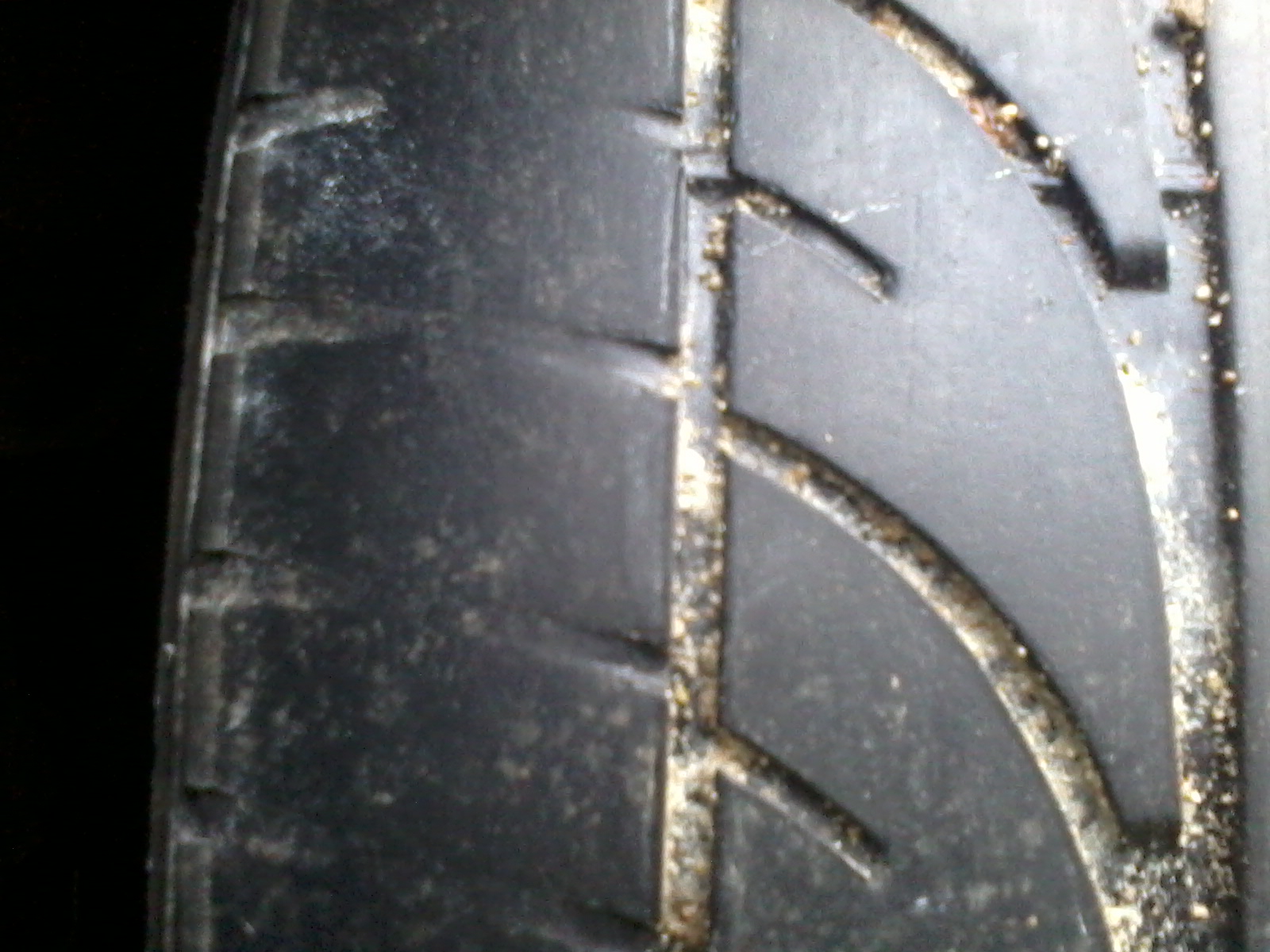

Jutro Mazda jedzie na kontrole zawieszenia i zbieżności bo od obniżenia minęły zaledwie 2 miesiące a przednie opony są łyse od środka :(
Mam nadzieje że da się to naprawić bo szkoda mi będzie nowych opon zimowych.

Postprzez rafałmazda » 20 paź 2015, 16:47
za dużo upalania na spotach <lol>
da się zrobić <oczko> ewidentnie zbieżność do ustawienia :) będzie pan zadowolony <spoko> który warsztat odwiedzisz? :>
Postprzez Piotr_ » 20 paź 2015, 17:44
Po obniżeniu ustawiłeś zbieżność :>

Postprzez Moriss » 20 paź 2015, 17:57
rafalmazda6 napisał(a): który warsztat odwiedzisz? :>
W Boryszewie na skrzyżowaniu. Bo w JCAuto 2x mi ustawiali przecież i ściągało.
Piotr_ napisał(a):Po obniżeniu ustawiłeś zbieżność :>
Nie właśnie a teraz muszę bo na początku listopada przegląd.

Postprzez sylwo » 20 paź 2015, 21:58
Masakra, autko zadbane, miło widziane w klubie a opony "made in wulkanizacja zadupie" ;)
Już lepiej bez gum niż na używanych albo chińczykach ;)

Postprzez Moriss » 21 paź 2015, 17:45
Autko już po kontroli zawieszenia i geometrii. O dziwo zero luzów, wszystko sztywne i nie wybite. Kierownica w końcu prosto i nie ściąga czyli geometria pomogła i na przyszłość będzie nauczka. Odchyły ok 0.50° z lewej i ok 0.60° z prawej czyli bardzo lekki negatyw.
Co do opon może ich kształt i wiek spowodowały takie zużycie po opuszczeniu auta(brak zbieżności też).

Postprzez sylwo » 21 paź 2015, 17:58
Kupisz kiedyś nowe to zrozumiesz ;)
Mam nadzieję, że geometrię na zdrowych oponach zrobiłeś? :>

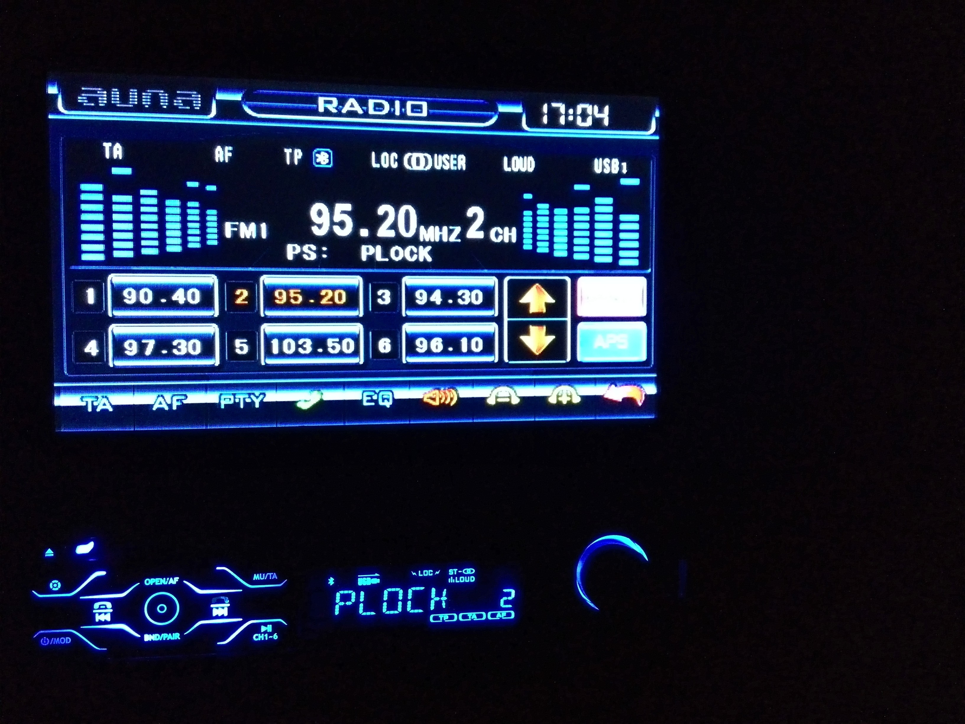

W końcu jest chwila żeby coś klepnąć to trzeba się pochwalić :D
W czwartek Madzia dostała nowy panel sterujący car audio czyli radio Auna model MVD-180. Zależało mi na radiu wyświetlaczem i na tym żeby było wymiarów 1din gdyż jak niektórym wiadomo w xedosie 6 schowków i miejsc do położenia np telefonu jest jak na lekarstwo. Radio samo w sobie jest całkiem spoko chodź co do jakości dźwięku jest troszkę gorzej niż w moim poprzednim 'kenwoodzie', ale za to nadrabia całą resztą. :)

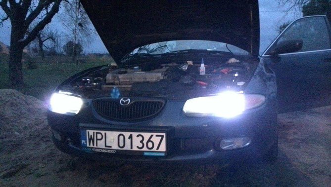

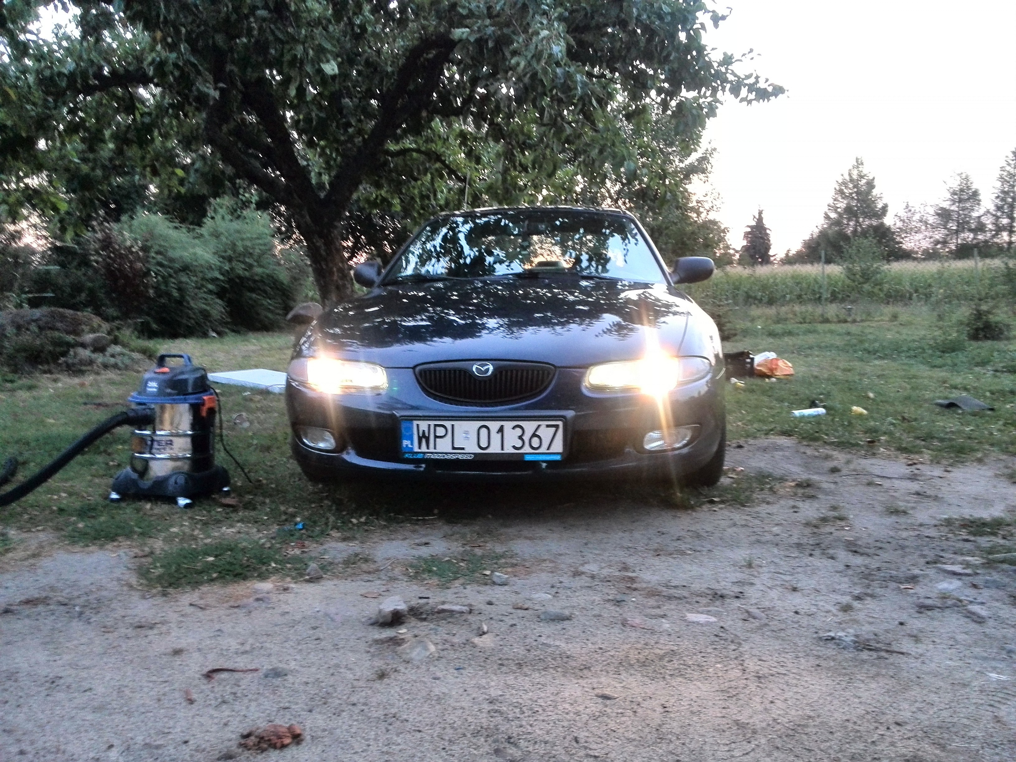

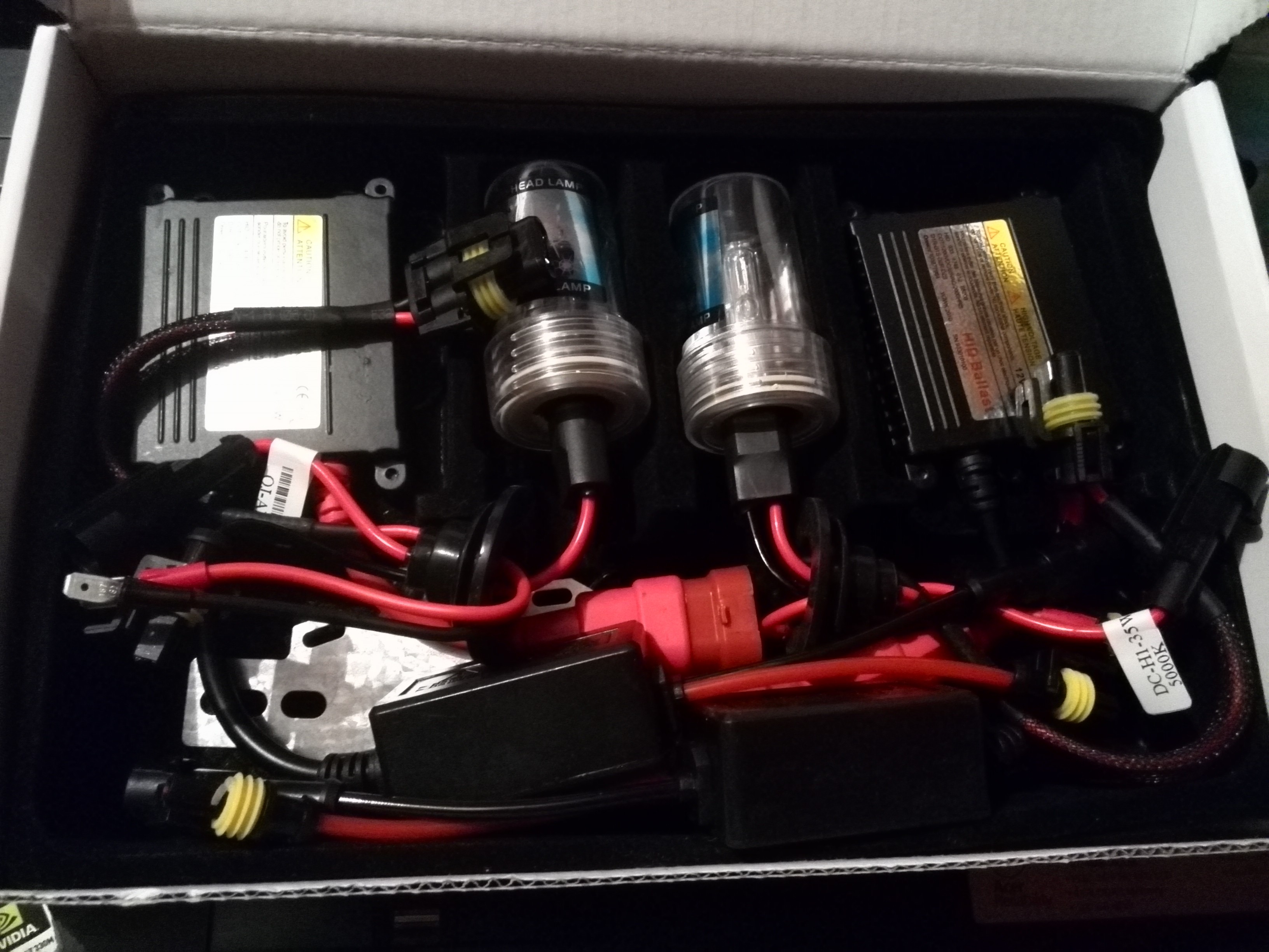

W sobotę zaś xed dostał nowe oświetlenie czyli zestaw xenonów 5000k. Sporo trzeba było rzeźbić żeby je dopasować ale działają i świecą dużo lepiej niż oryginalne h1.
Przed:
Po:

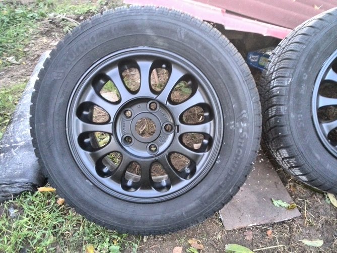

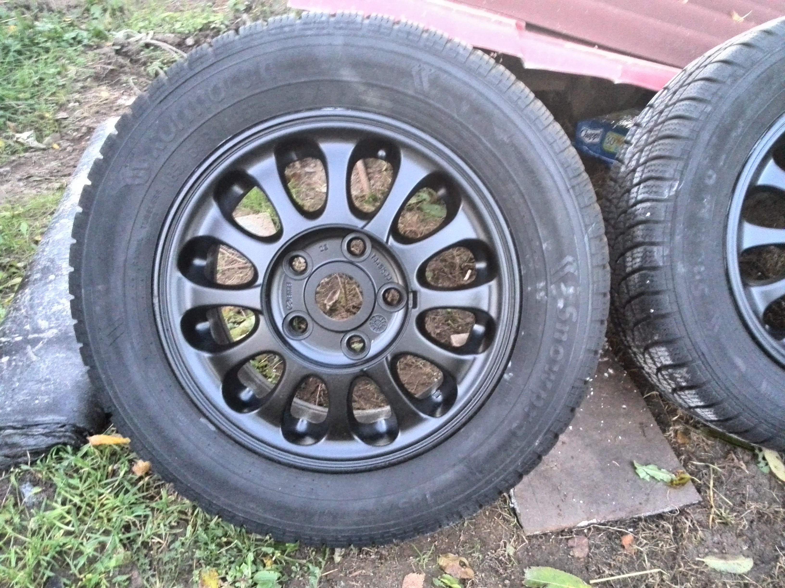

Dodatkowo odświerzyłem oryginalne felgi na zimę :)
Więcej szczegółowych fotek jak się poprawi pogoda :D

Postprzez cepo12 » 15 lis 2015, 21:02

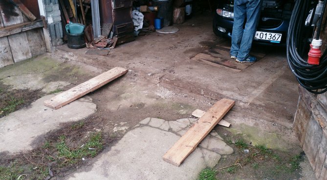

Lux, ale i tak najlepszy był wjazd do garażu <glupek2> <glupek2> <glupek2>

No proszę, xenonki wjechaly-pozytywnie <spoko> Fajna barwa bo jeszcze chyba mocno niebieskim nie trąci?
