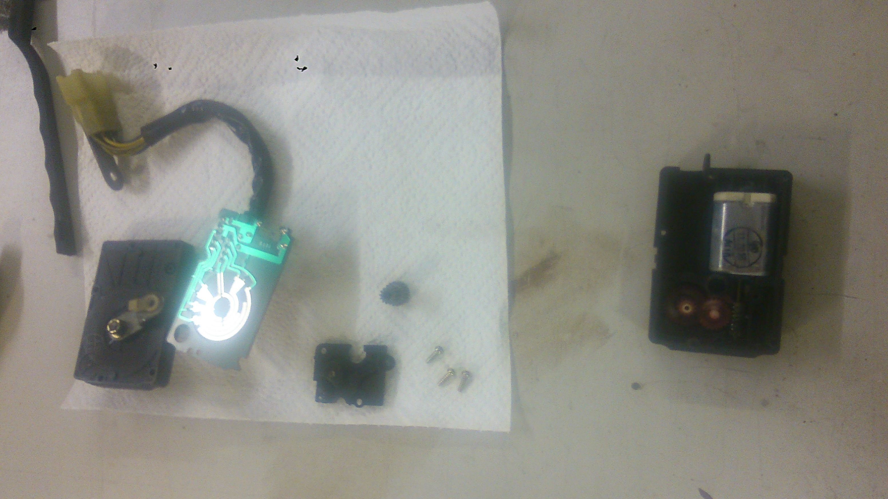

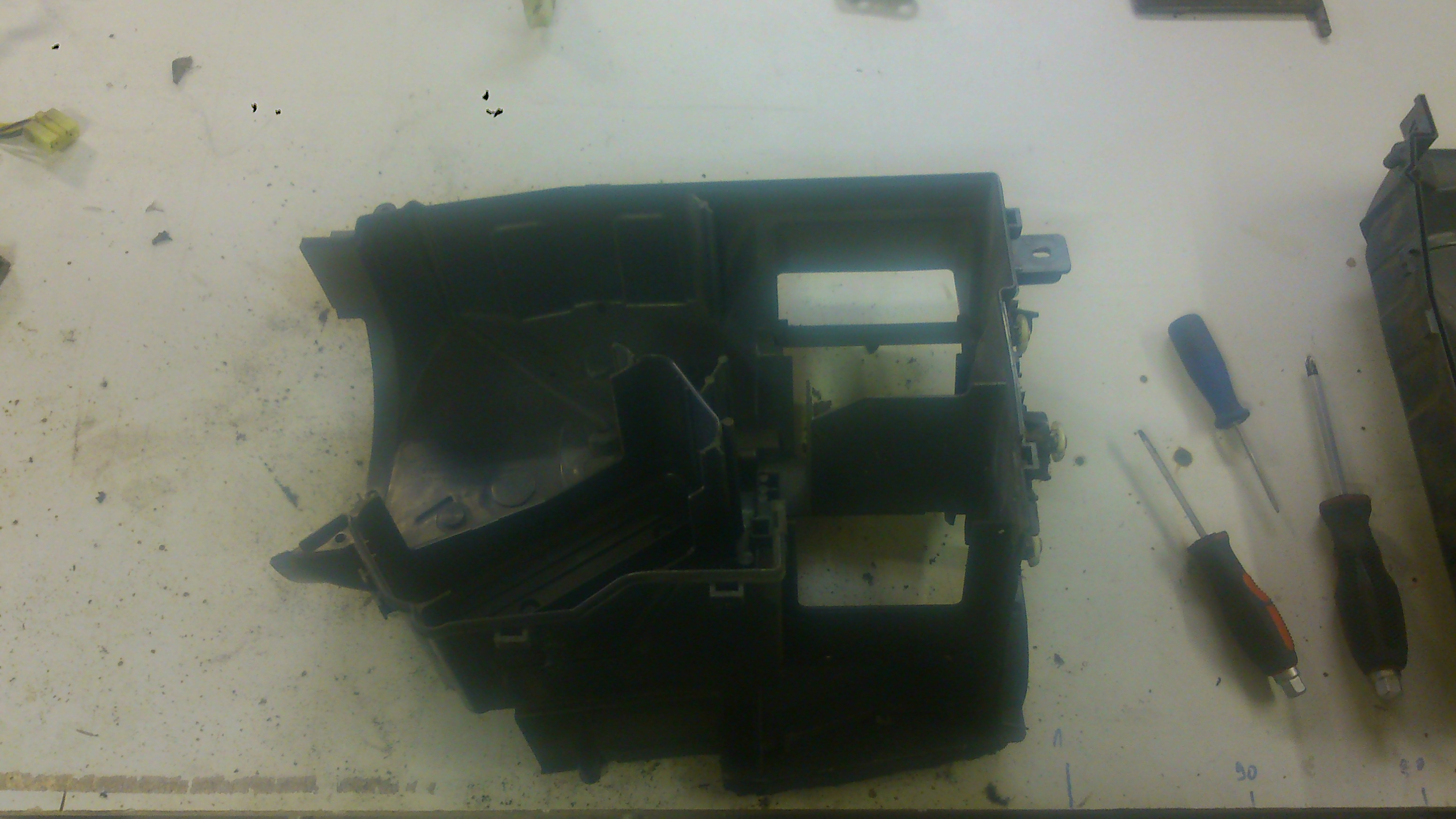

A co do szczupola- umyłem ten odpowietrznik co jest w kieszeni w bagażniku. A następnie rozebrałem cały kombajn z nagrzewnicą na części pierwsze i wszystko umyłem i wyczyściłem. Rozebrałem i nasmarowałem silniczki regulacji nawiewów (tak będzie dołożona elektryka
) bo kwiczały, a teraz jest cichutko
Do poniedziałku musi to leżeć rozebrane, bo muszę kupić nową piankę na te wszystkie klapy bo ze starości kruszą się jak ciastka maślane
) bo kwiczały, a teraz jest cichutko Do poniedziałku musi to leżeć rozebrane, bo muszę kupić nową piankę na te wszystkie klapy bo ze starości kruszą się jak ciastka maślane
No i fotki

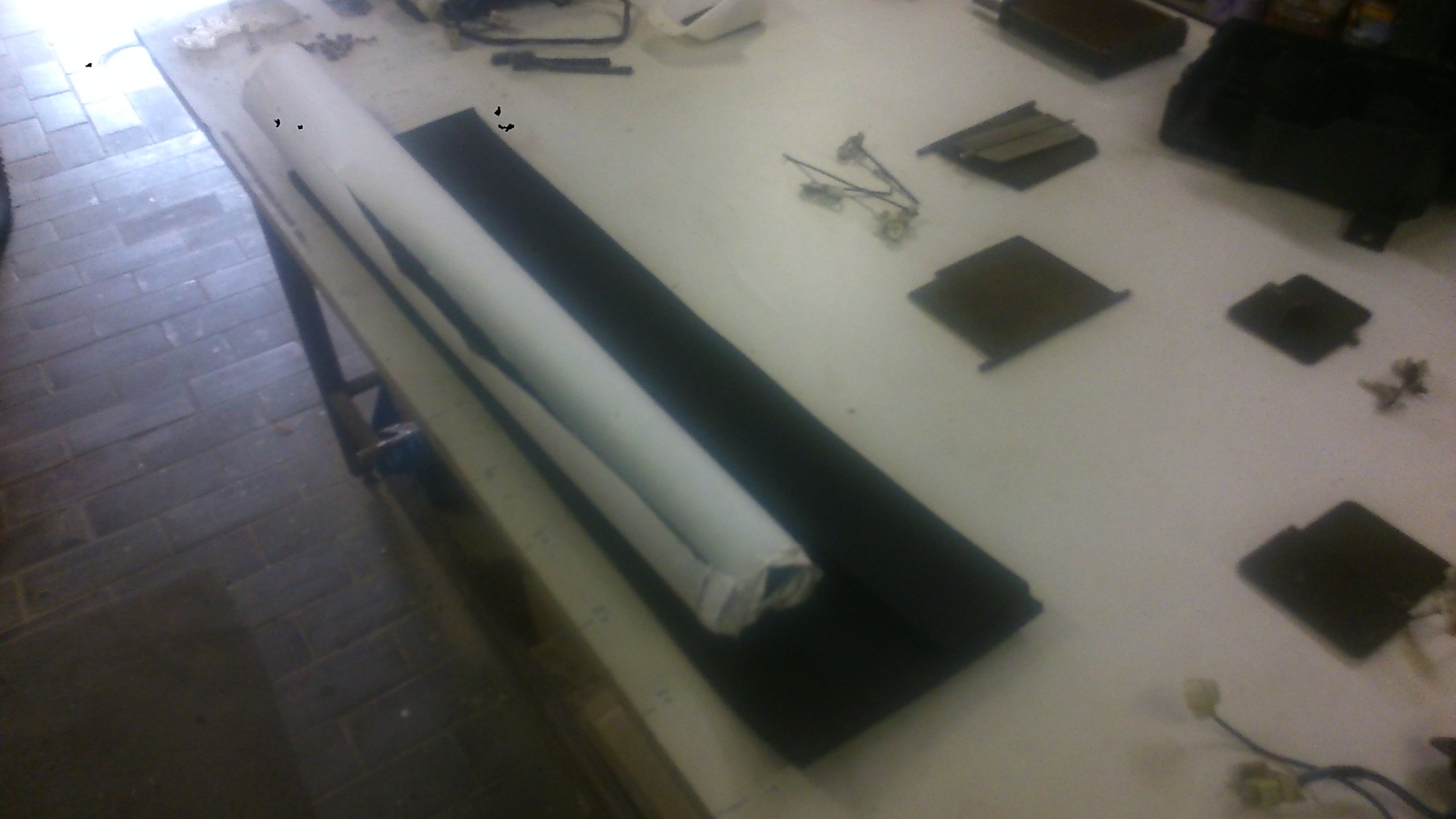

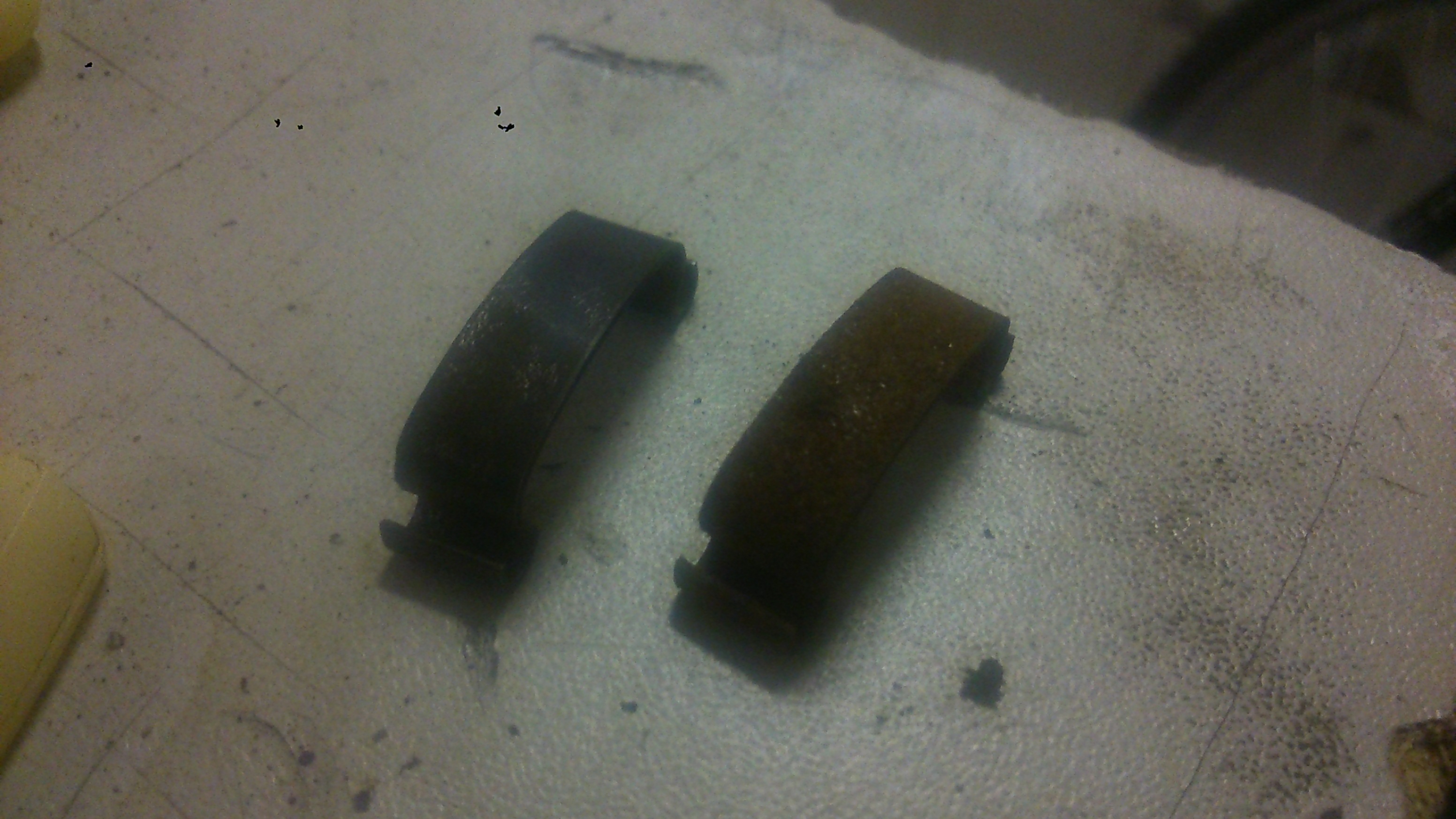

Dmuchawa jest rozebrana i wymyta, jutro muszę podjechać po piankę na klapę w dmuchawie i będzie gites.
Cały kombajn nagrzewnicy poskładany, wszystkie klapki z nowymi gąbulkami, całość wyczyszczona i nasmarowana na nowo. Hula aż cisza
A wygląda jak nóweczka ze sklepu
A wygląda jak nóweczka ze sklepu Dziś elektryk pogrzebał i...:

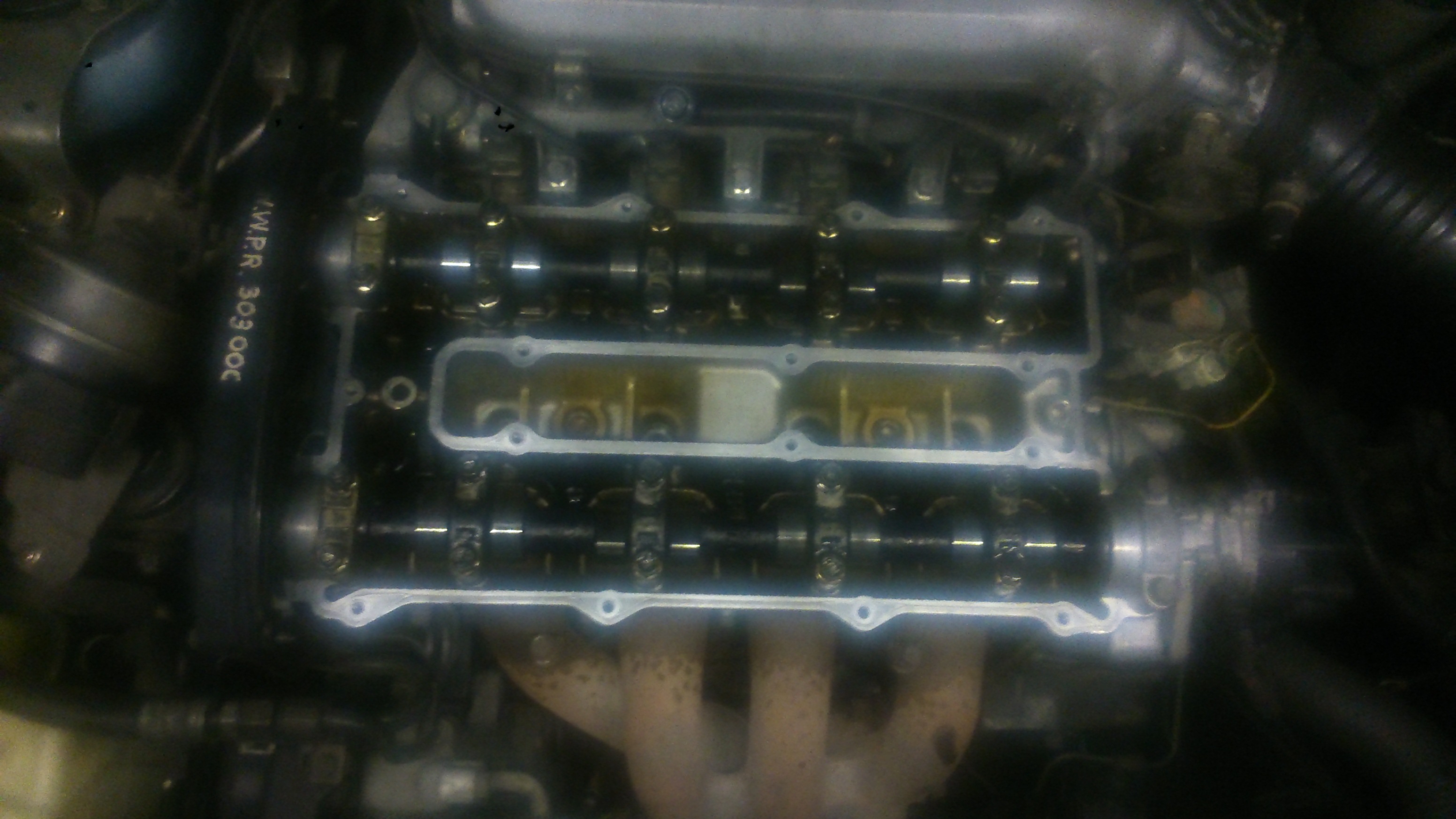

Powoli dłubię przy szczupolu. Wymieniłem:
-uszczelka pod pokrywą
-uszczelkę odmy (tą obok korka wlewu oleju)
-świece
-kable
-palec i kopułka
Silnik wyraźnie równiej pracuje, natomiast podejrzewam, że może gdzieś jeszcze jest jakaś drobna nieszczelność a obroty pewnie trzeba będzie podnieść odrobinę.
Na szczęście jest to już wszystko kosmetyka
-świece
-kable
-palec i kopułka

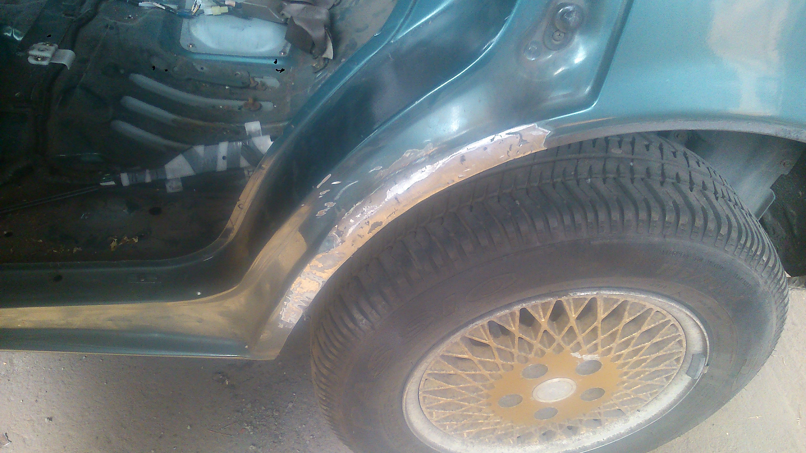

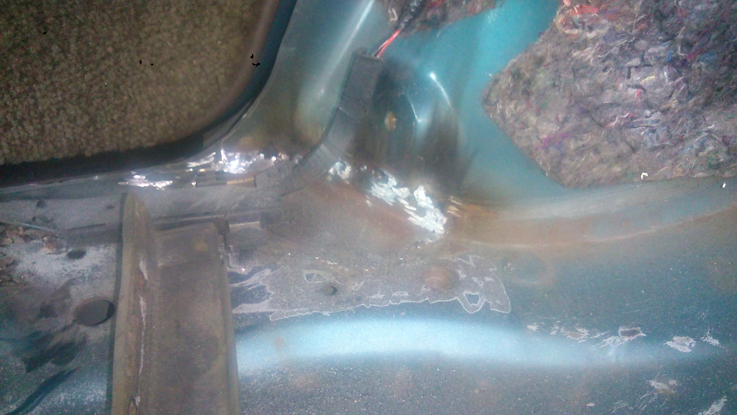

Zaległe fotki z prac nad karoserią. Oczyszczone ile się dało, pomalowane coratinem i na to epoksyd. następnie pójdzie na to pasta na zgrzewy/spawy i później konserwacja. Tył niestety jeszcze posiada kilka dziurek którymi muszę się zająć, ale wszystko to kwestia czasu
