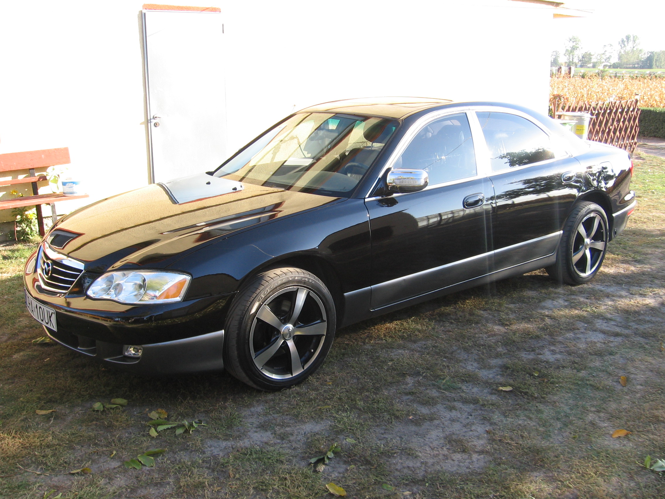

Trochę porządków po remoncie a przed zimą. Przepolerowałem elementy malowane także teraz wszystko wygląda jak książka pisze. No i oczywiście porządna warstwa wosku :D
Trochę ją zaniedbałem pod względem wizualnym więc trzeba było nadrobić
Na niektórych zdjęciach tak wyszło jakby szyby nie były wcale przyciemnione, ale to ostre słońce spowodowało złudzenie <lol>

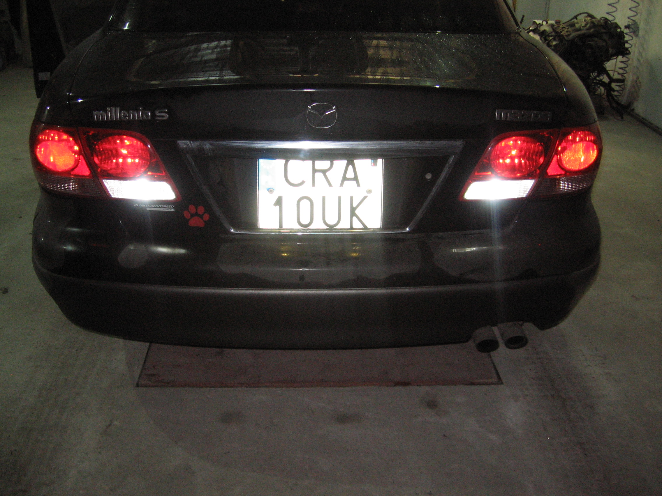

A poza tym, z nowinek, wpadły ledowe żarówki do wstecznego, bo na tych zwykłych nic nie widać... Przejechałem się ostatnio Hondą ojca to na wstecznym z tyłu jest dzień normalnie, a w Milly coś było widać jak się stop świecił, a sam wsteczny nic nie dawał. Teraz jest o niebo lepiej. Oczywiście zdjęcie nie oddaje w pełni koloru i jakości światła.

Postprzez Majk500 » 18 gru 2015, 09:13
To trzeba było do gościa pojechać i mu wytknąć partactwo... :|
A co to za żarówki zamontowałeś że lepiej świecą??
