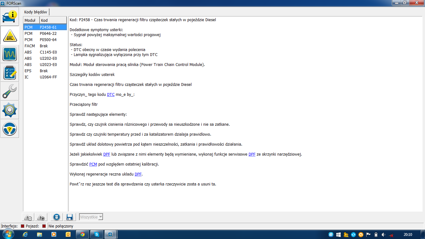

Mam pytanie odnoście adaptacji filtra FAP po zalaniu płynem katalicznym
Czy ktoś z forumowiczów robił to za pomocą programu FORSCAN ?

Własnie też myślę żeby wyzerować użyć opcji:
Wyzeruj zarejestrowane wartości filtru cząsteczek stałych
Następnie:
Napełnij zbiornik dodatków paliwowych
i
Zalewanie układu dodatków paliwowych
Chociaż czy może wystarczy tylko wycerowanie, opcja pierwsza
...Czy używając Forscan można coś popsuć?
Czy ktoś z forumowiczów uzywał tych opcji???
Co do innych błedów to po częsci wiem jak je rozkminić... ale bardziej się martwię tym FAP-em
Chciaż...Moduł FACM nie pokazuje błedów... ale pomimo tego błąd jest P2458
Dopisano 12 sie 2015, 13:48:
Pokusiło mnie i zrobiłem:
Wyzeruj zarejestrowane wartości filtra cząsteczek stałych
Procedura zerowania trwała ok 20sek. i na koniec komunikat:
Procedura przebiegła pomyślnie... :–)
Pojeżdżę trochę i zobaczę czy nie wywali mi znowu błędu P2458
Jeżeli wywali zrobię jeszcze:
i
Ale mam nadzienie że nie będzie potrzeby bo układ FACM nie zgłasza błędów
