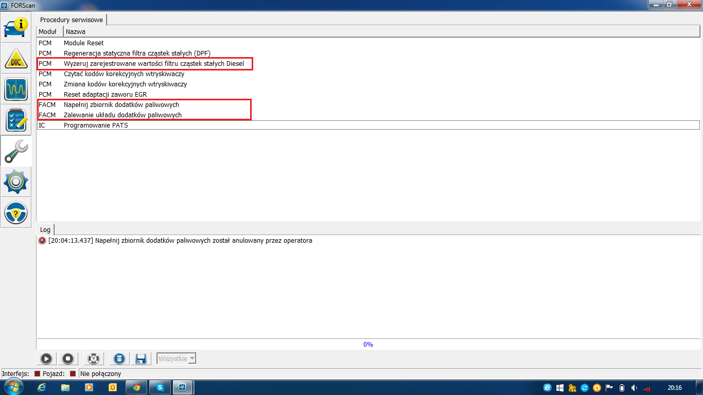

Mam pytanie odnoście adaptacji filtra FAP po zalaniu płynem katalicznym
Czy ktoś z forumowiczów robił to za pomocą programu FORSCAN ?
W zakładce narzędzia są 2 opcje:
FACM Napełnij zbiornik dodatków paliwowych
FACM Zalewanie układu dodatków paliwowych
Na forum forda wyczytałem że trzeba wykonać i jedno i drugie...
http://forum.fordclubpolska.org/showthread.php?t=216411
oni tu jeszcze o resecie DPF piszą z tym że nie za bardzo odróżniają FAP od DPF
Tylko czy prawda?

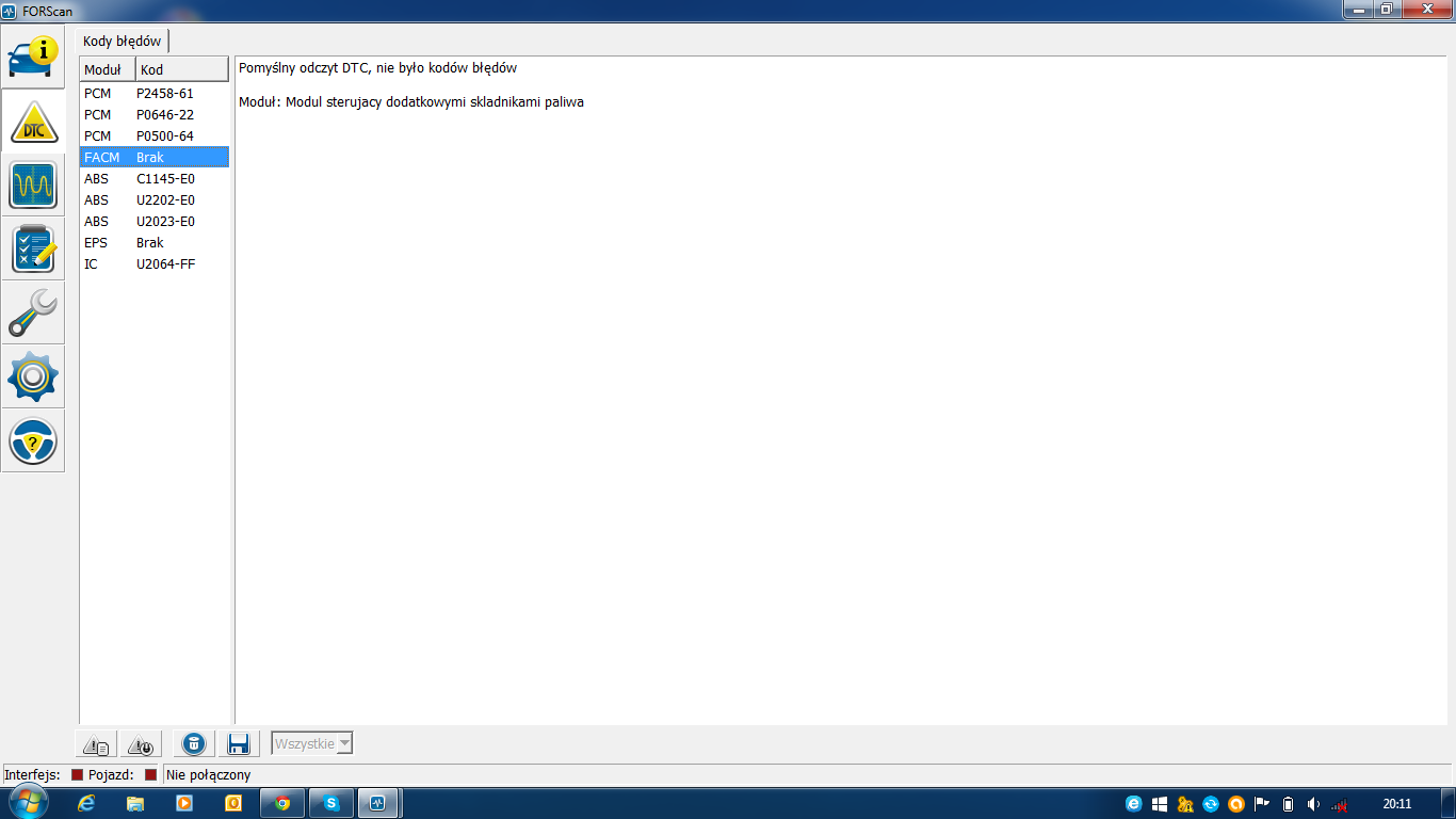

dzisiaj podpiąłem pod kompa i aż świeci od ilości błędów, ale resztą zajmę się póżniej
Narzędzia FORSCAN
P2458

Postprzez widmo82 » 10 sie 2015, 21:48
Po mojej ostatniej dolewce w Y6, człowiek ktory szperał w moim aucie, zerował wymianę filtra, po czym znów odliczało od 100k
Co do błędów to wykasuj je i zrób pare kółek co wróci. Możliwe, że część tych błędów nie jest związane z FAP.

Postprzez Rybol77 » 11 sie 2015, 19:36
Własnie też myślę żeby wyzerować użyć opcji:
Wyzeruj zarejestrowane wartości filtru cząsteczek stałych
Następnie:
i
Chociaż czy może wystarczy tylko wycerowanie, opcja pierwsza
...Czy używając Forscan można coś popsuć?
Czy ktoś z forumowiczów uzywał tych opcji???
Co do innych błedów to po częsci wiem jak je rozkminić... ale bardziej się martwię tym FAP-em
Chciaż...Moduł FACM nie pokazuje błedów... ale pomimo tego błąd jest P2458
Dopisano 12 sie 2015, 13:48:
Pokusiło mnie i zrobiłem:
Wyzeruj zarejestrowane wartości filtra cząsteczek stałych
Procedura zerowania trwała ok 20sek. i na koniec komunikat:
Procedura przebiegła pomyślnie... :–)
Pojeżdżę trochę i zobaczę czy nie wywali mi znowu błędu P2458
Jeżeli wywali zrobię jeszcze:
i
Ale mam nadzienie że nie będzie potrzeby bo układ FACM nie zgłasza błędów
Co do reszty błędów
Jak wracałem z nad morza jakiś kamień czy inne ustrojstwo uszkodził mi kabel czujnika ABS w prawym kole.
Zdjąłem koło przeciąłem przewód, na nowo go zlutowałem i wszystkie błędy znikły
Kontrolka ABS już się nie świeci :–)
