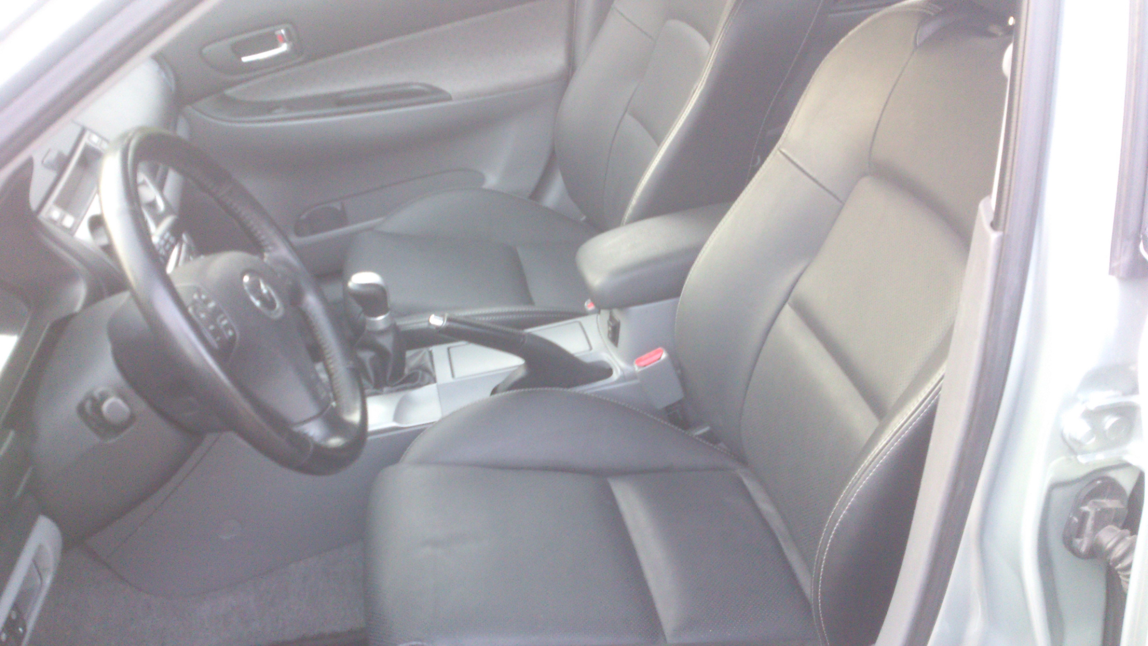

Postprzez xRafalx » 7 paź 2015, 20:25
LooKasH8 napisał(a):Ładnie poszedłeś :) a jak z elektryką? Regulacja i podgrzewanie? Podłączasz to czy pomijasz? ;)
Nie no muszę 'jakoś' podłączyć, dzisiaj walczyłem oryginalnym ksenonem i nie było czasu na fotele niestety :| A tak bardzo chciałbym je mieć już w aucie :(
Przemysław napisał(a):Ubiegłeś mnie :P . Jedynym problemem może być podłączenie elektryki. Kostki pewnie są inne
Czemu ubiegłem? Właśnie i tu jest problem, kostki są inne, w fotelu pasażera nie ma maty obecności pasażera, ale jakoś damy rady!
WisniaUs napisał(a):Wez mi je sprzedaj do mnie beda pasowaly idealnie bo mam pełna elektryke w fotelach tak samo jak MPS. :P
Jest jeszcze jeden komplet, w troszkę gorszym stanie, bo moje wyglądają jak nowe, ale też od MPS :)
jachu36 napisał(a):to te same fotele?
Tak.
rafalmazda6 napisał(a):emulator powinien rozwiązać problem
Chciałbym uniknąć tego patentu i prawdopodobnie, będę rozbierał skórzany fotel i przekładał matę :)

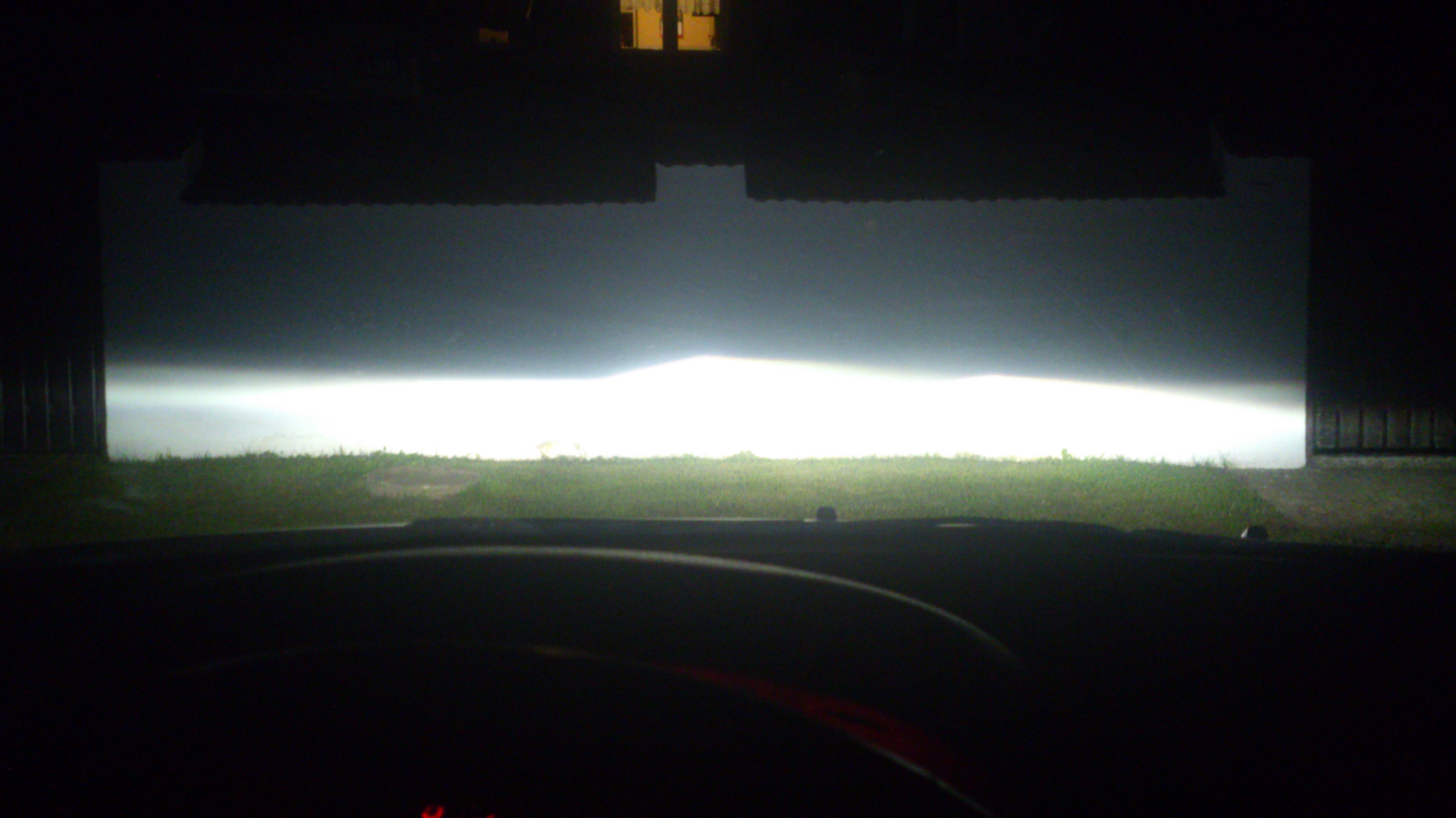

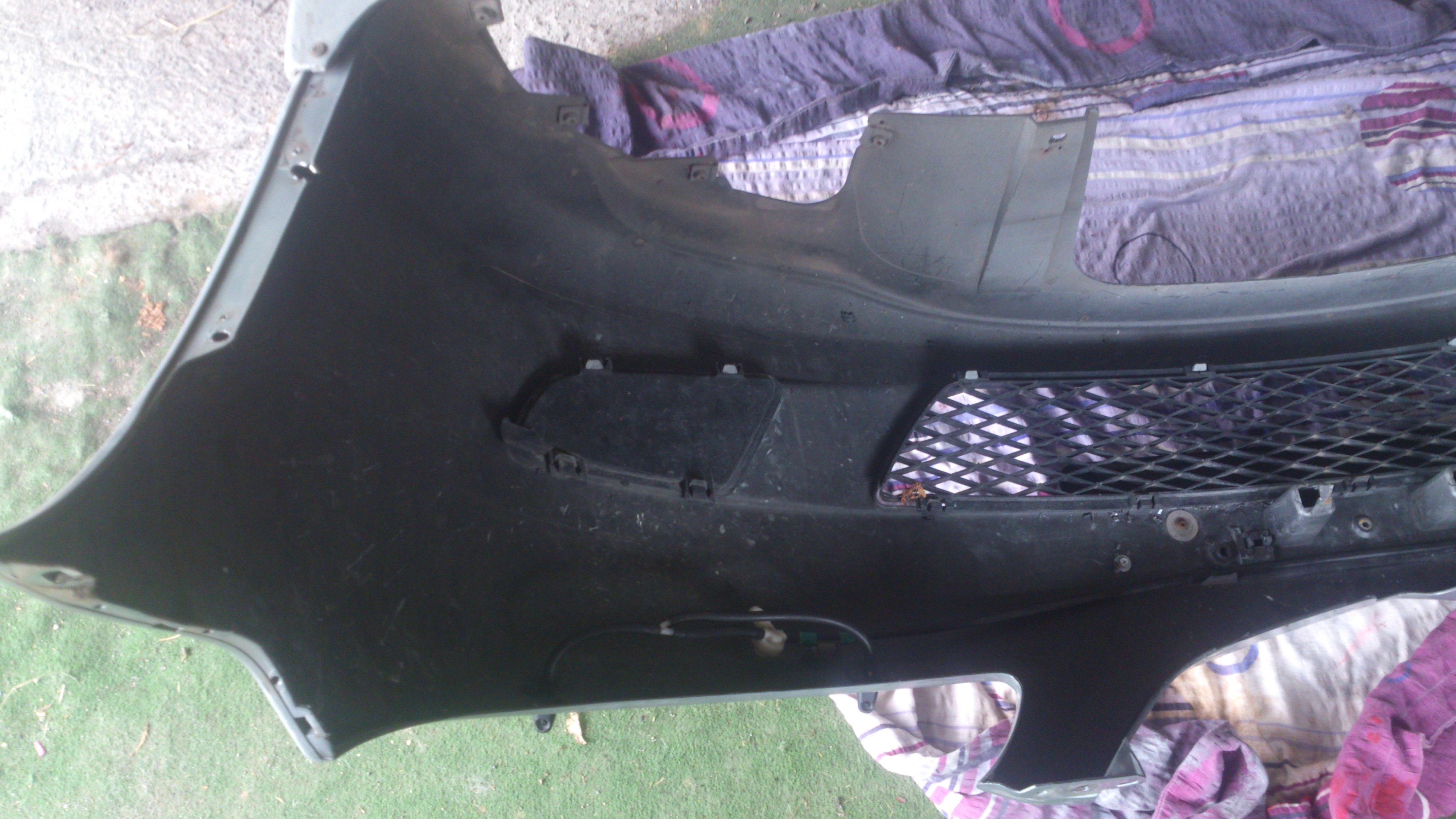

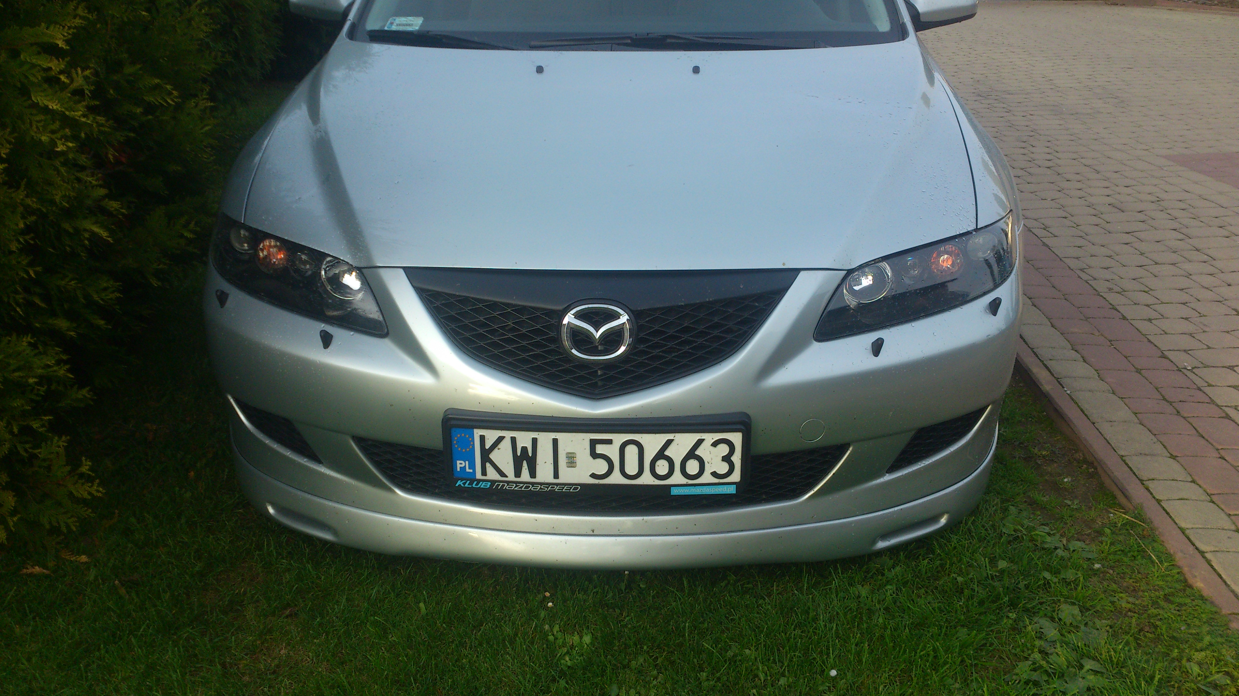

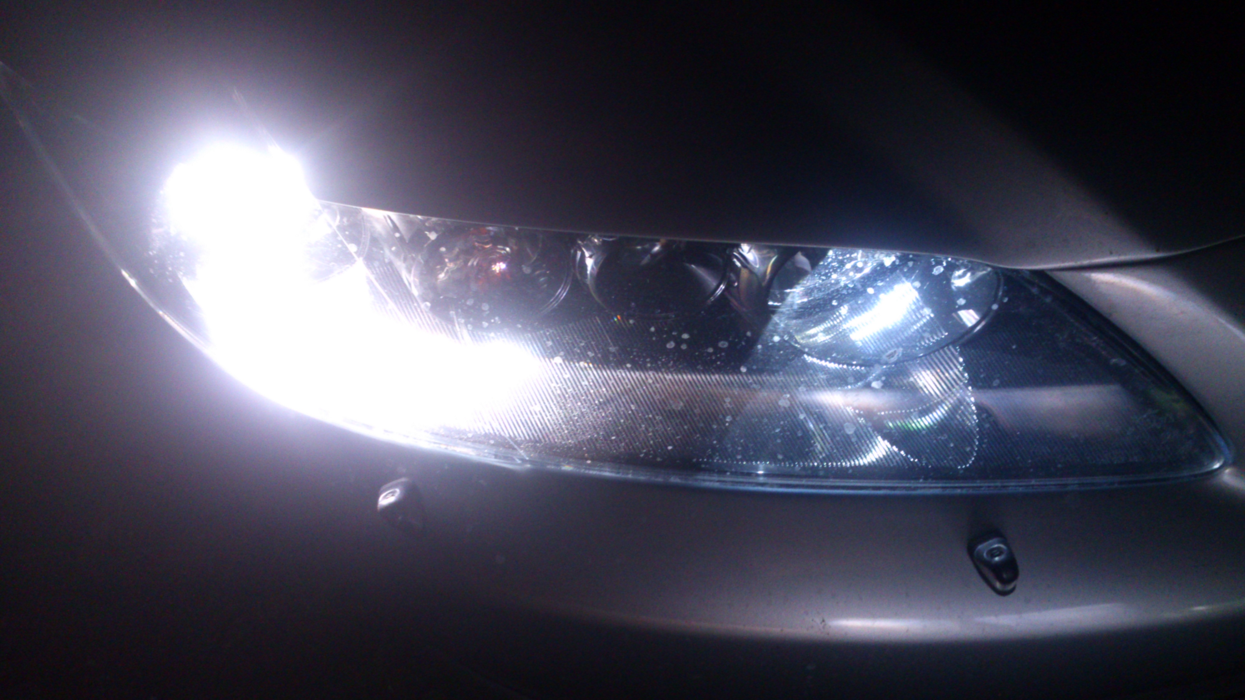

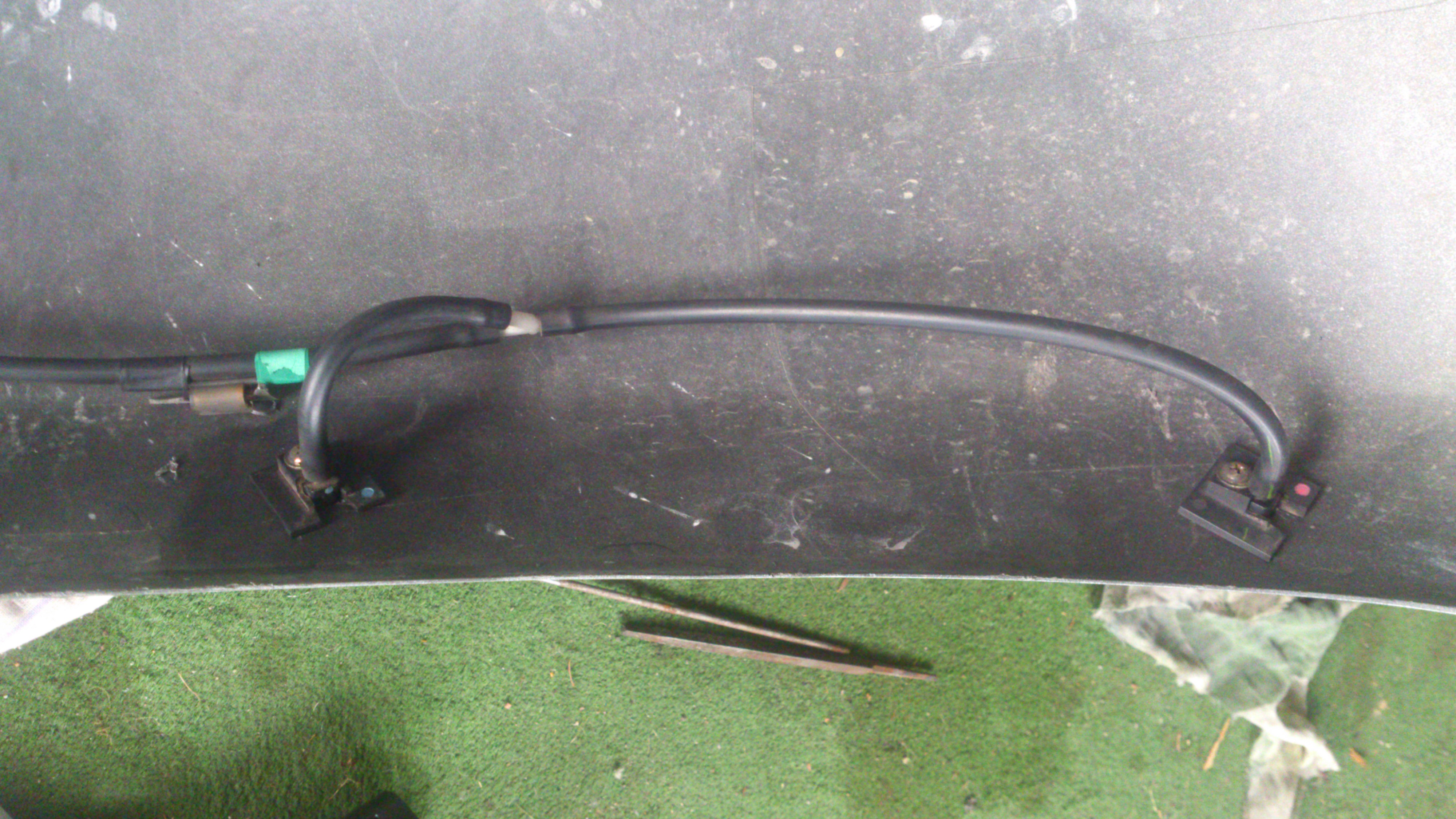

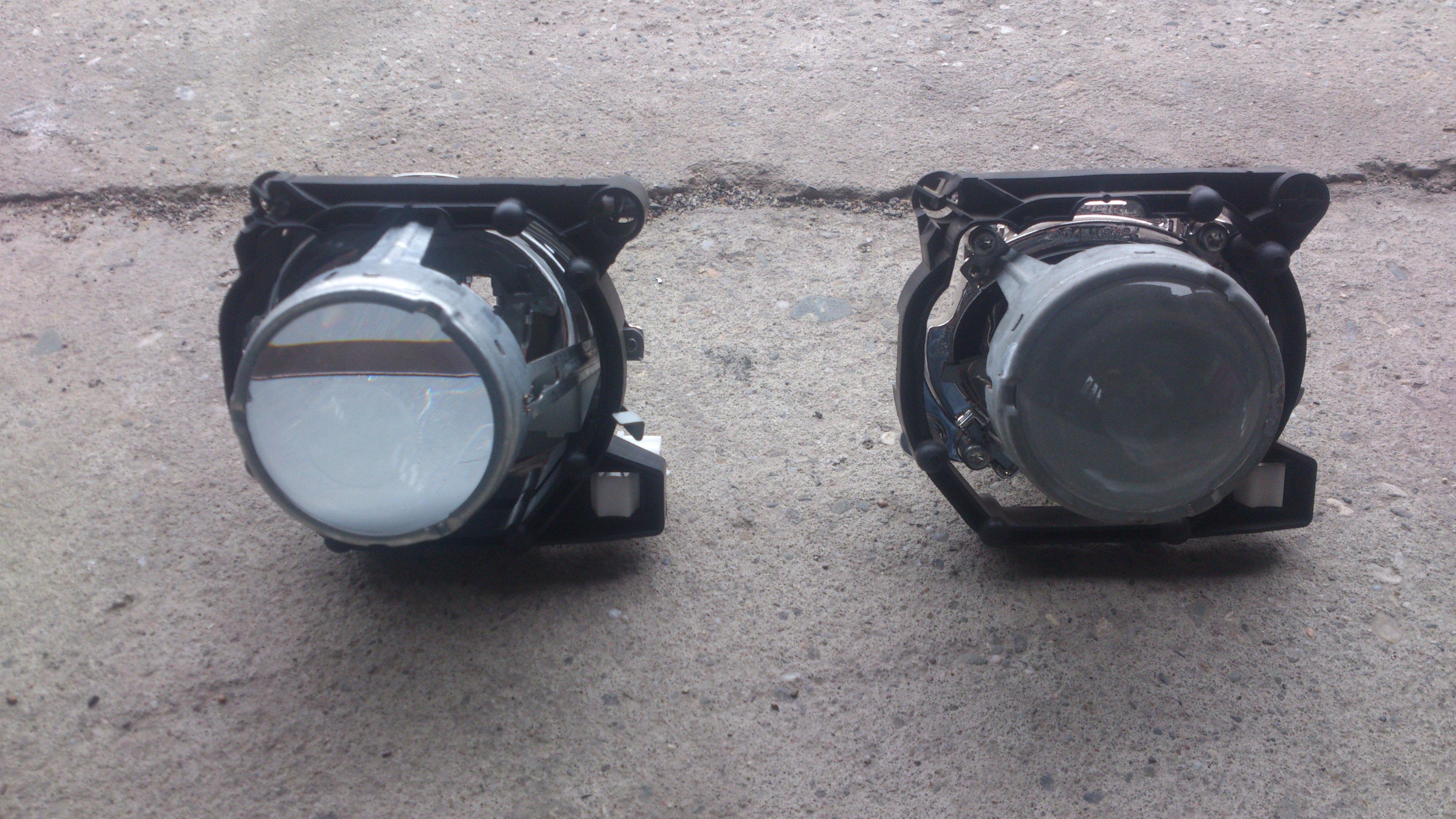

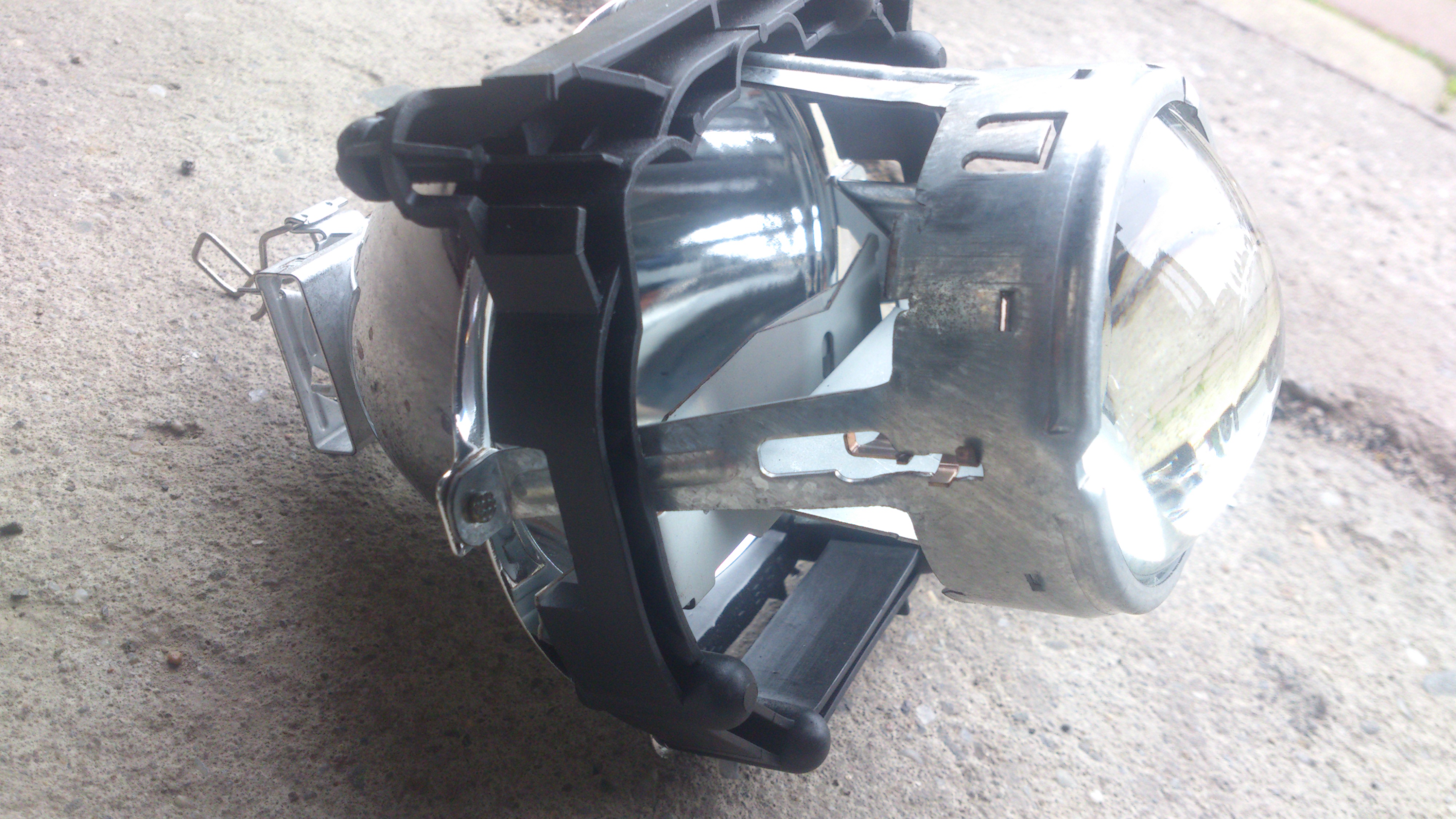

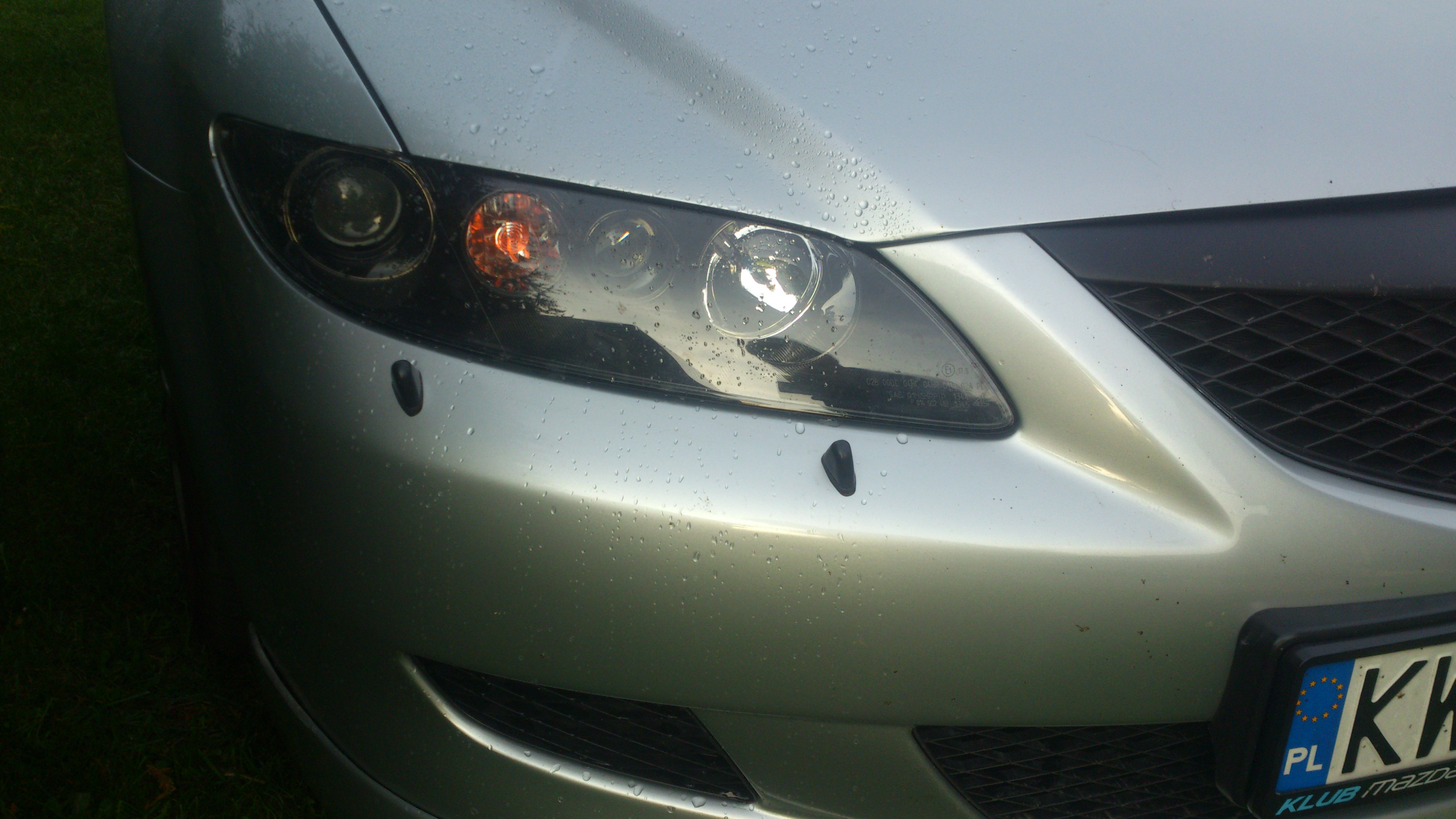

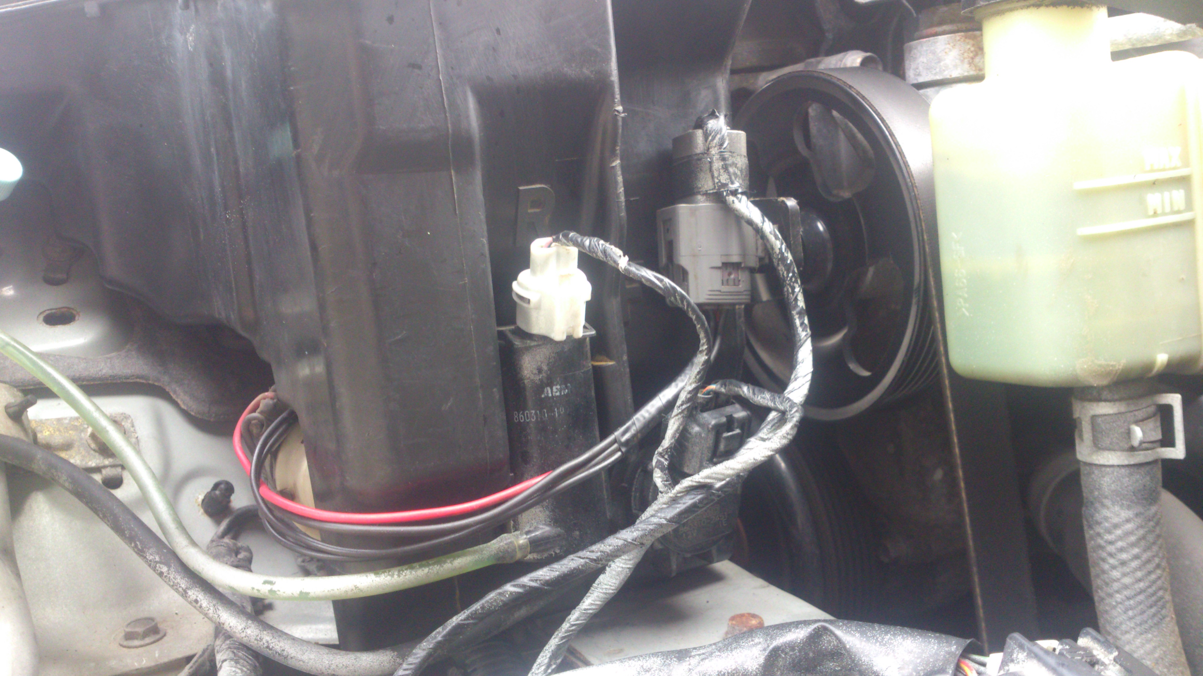

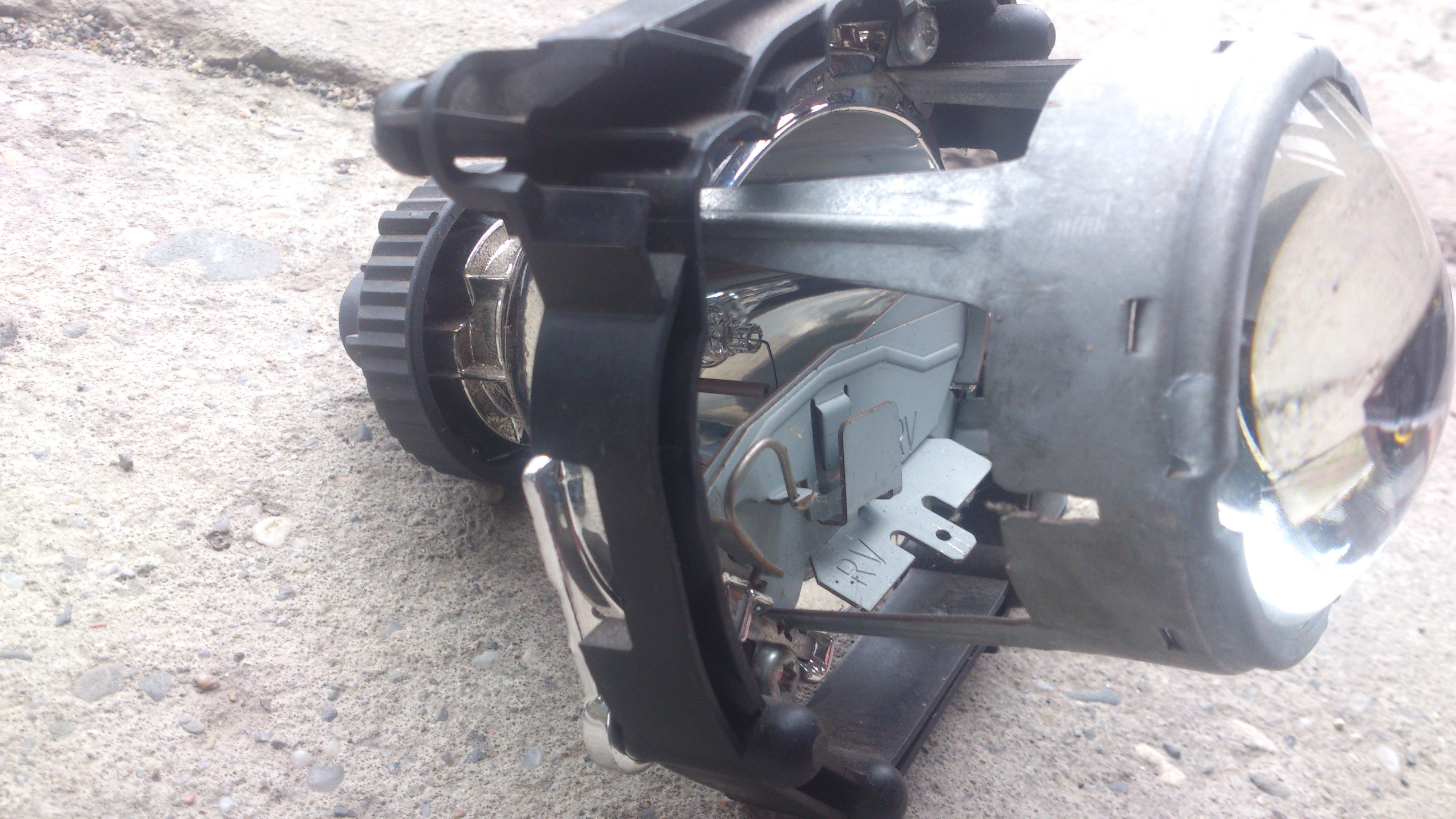

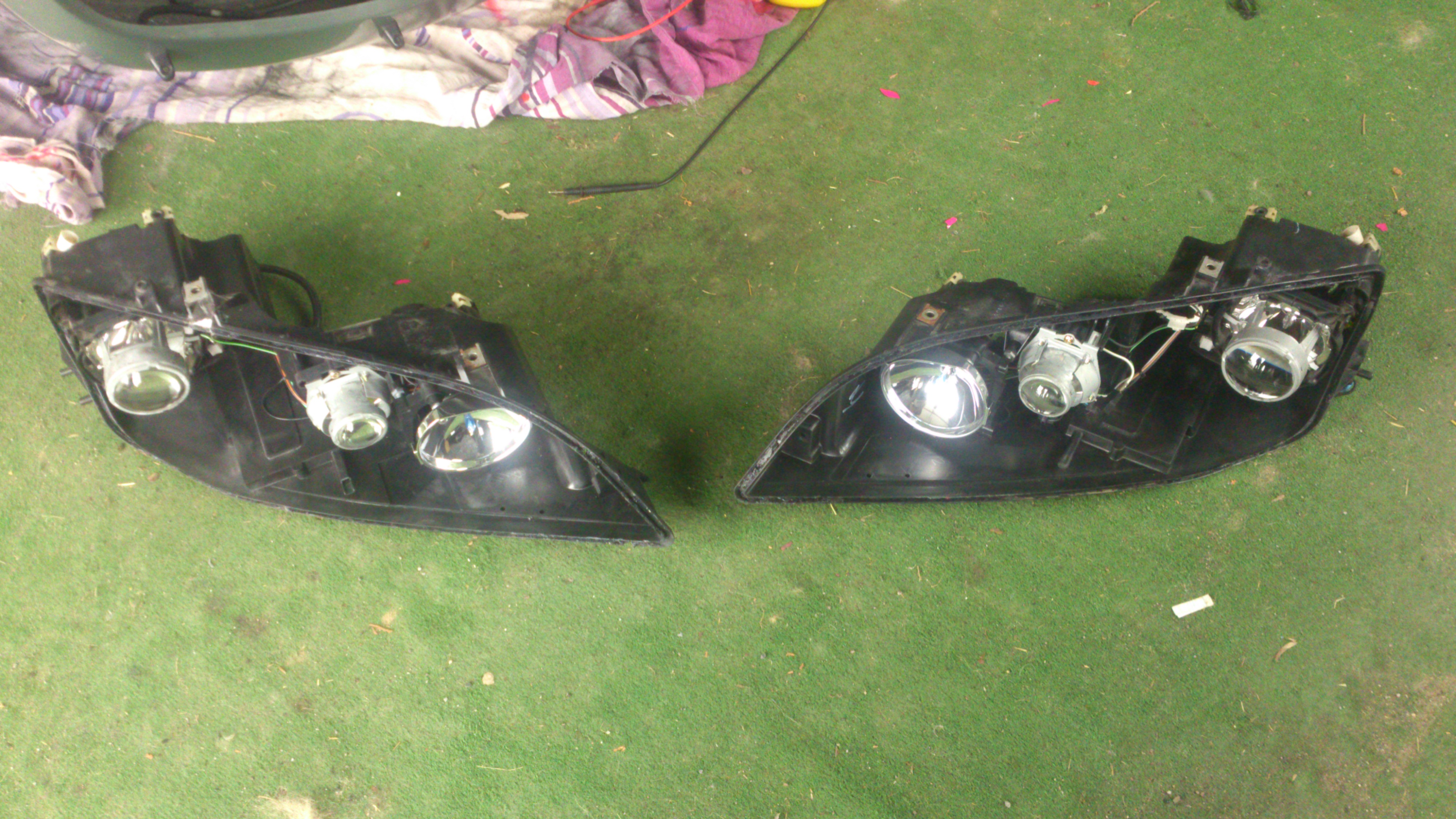

No to dzisiaj dzień minął owocnie :D Założyłem oryginalną instalację spryskiwaczy reflektorów i orygnalne soczewki reflektorów z trzonkiem do żarnika D2S :) Teraz to te lampy świecą :D Nie będę więcej pisał, zdjęcia obrazują wszystko :) Wszystko pasuje P&P, do wszystkiego są przygotowane wtyczki, wystarczy tylko kupić przełącznik, pompki, soczewki, przejściówki z uniwersalnych przetwornic na trzonek D2S i po spięciu tego działa wszystko ;) Niestety nie udało mi się ruszyć tematu foteli od MPS, o ile pogoda w sobotę pozwoli to wtedy będę walczył ;)
spryskiwacze od spodu
dodatkowa pompka
porównanie soczewka żarówka-ksenon
przysłona ksenon
przysłona żarówka
przed sklejaniem
efekt końcowy
efekt końcowy
linia odcięcia
reflektor

Swoją drogą pomysł ze spryskiwaczami i całą resztą niezły. Psiarskie w razie kontroli nie będą tak podejrzliwi. Ale do pełni legalu brakuje systemu poziomowania?
Mając HID'y przesłona powinna być ustawiona aby promień światła padał jak na tym zdjęciu?
Obrazek. Temat był poruszany kilka razy a ja dalej nic nie rozumiem <glupek2>

A no kupiłem, bo blisko i w bardzo dobrym stanie były :) Mam nadzieję, że uda mi się ogarnąć temat w sobotę :) Tak brakuje, mam taki system na półce wraz z silniczkami, lecz nie zakładałem go bo wiem, że oryginalne przetwornice AL są bardzo awaryjne, a nie uśmiecha mi się co chwilę szukać nowej lub oddawać jej do naprawy, więc i systemu nie zamontowałem :) Choć tak jak pisałem wyżej dla mnie działanie tego systemu jest bardzo słabe... Na 99% nikt o tym nie będzie wiedział, że nie mam poziomowania. Tak, ma padać, lecz takiego efektu nie uzyskasz, ponieważ przysłona w soczewce od żarówki jest inna niż w oryginalnym ksenonie. Dlatego zwykle przyjęło się, że przysłonę w lampie obniżamy maksymalnie na dół aby uzyskać prostą linie świecenia, a w prawej obniżamy tak aby uzyskać lekki skos mniej więcej 15stopni :)

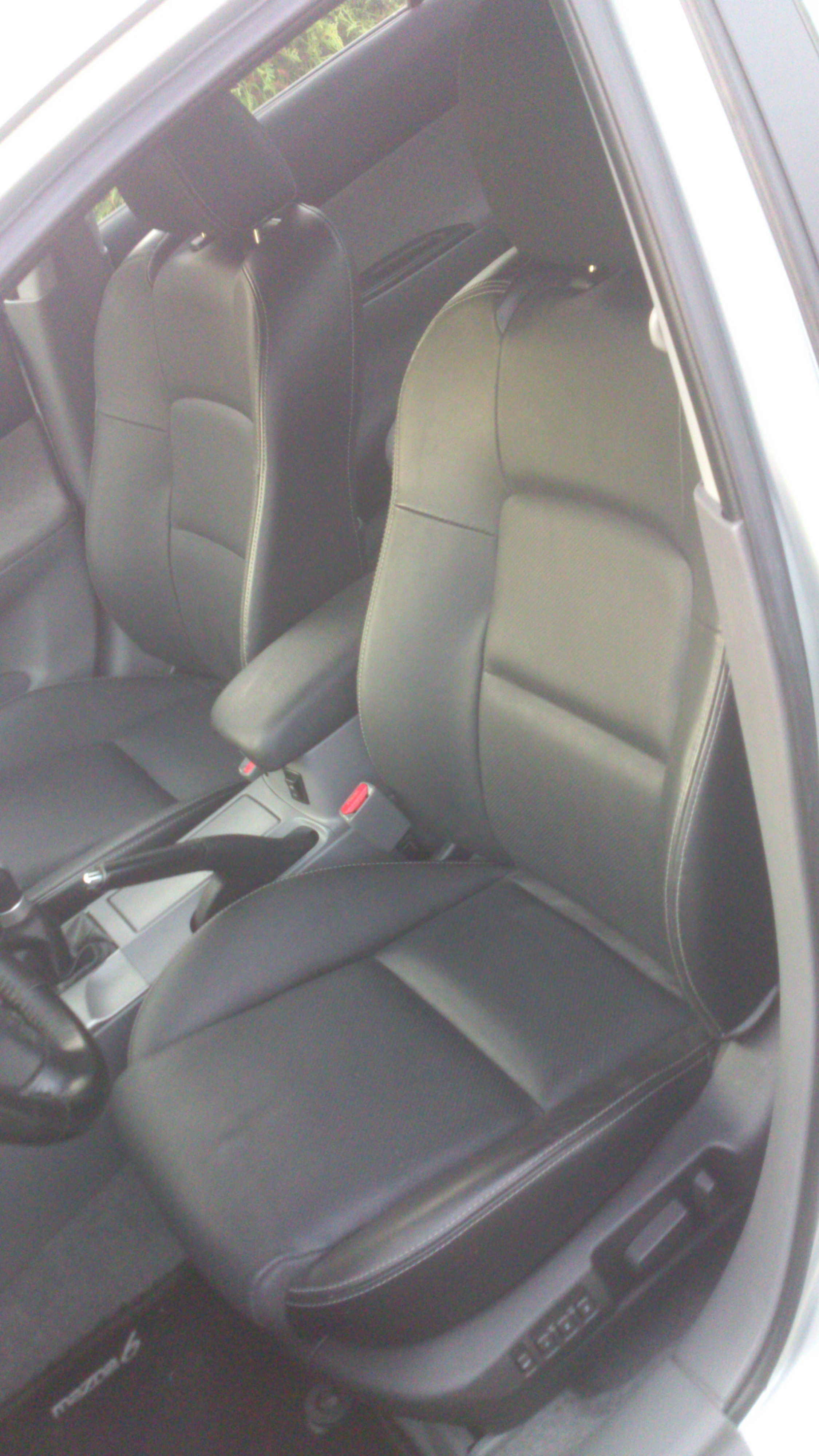

Postprzez xRafalx » 10 paź 2015, 21:02

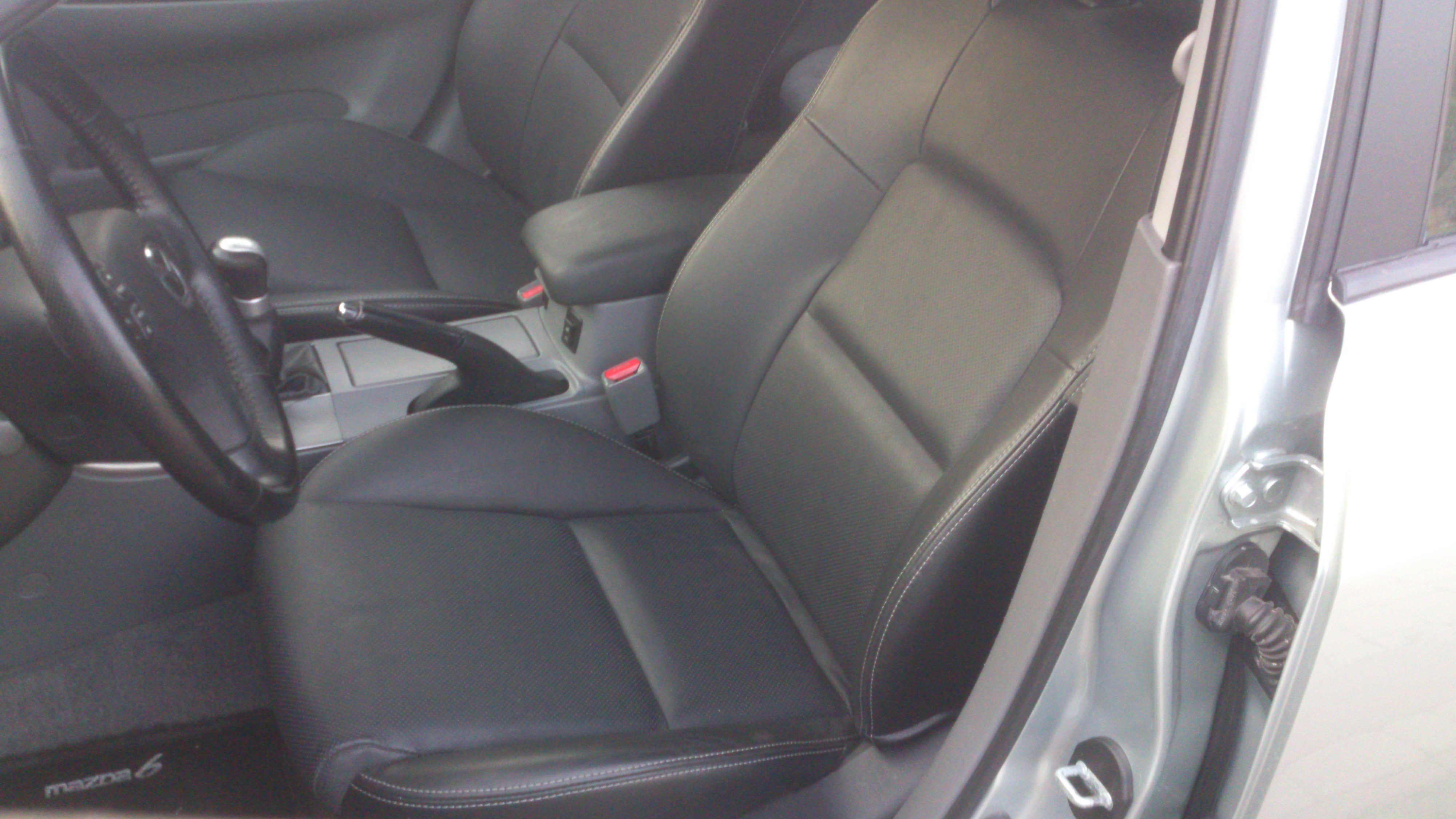

No i udało się zamontować siedzenia od MPS, do auta przedliftowego :D <jupi> Działa elektryczna regulacja fotela, podgrzewanie :D Teraz należą się ogromne podziękowania dla kolegi 19Maaarcin89, który telefonicznie pomógł mi ogarnąć całą kabelologię :) Zdjęcia są jakie są, ale ważne, że są :D Teraz szukam kompletnych boczków i kanapy tylnej :D
p.s gdyby ktoś chciał to wystawiłem swój stary komplet siedzeń przód+tył+boczki w dziale sprzedam w bardzo okazyjnej cenie :)
