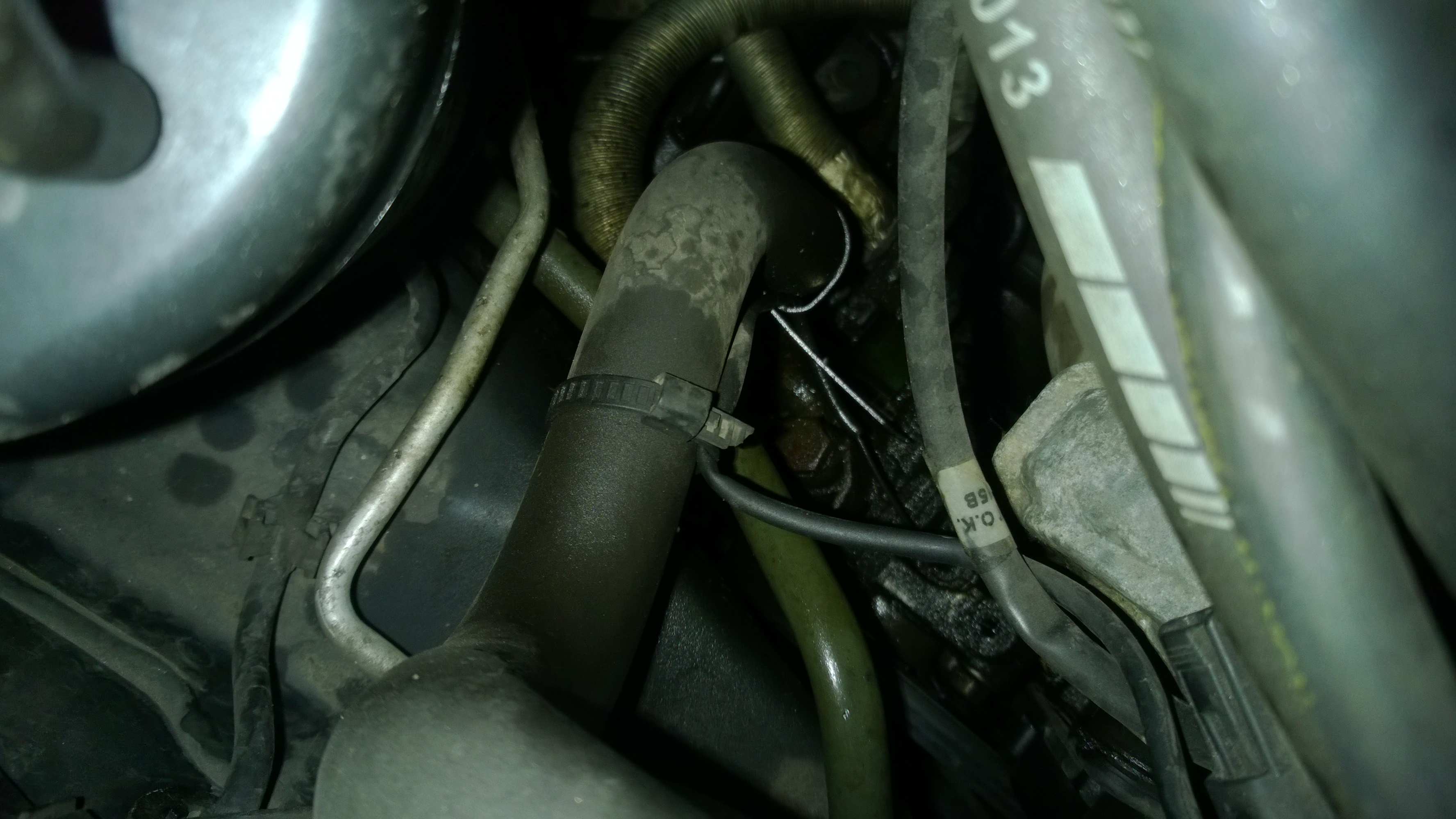

Postprzez deejay27 » 10 paź 2015, 19:55
Po 21 latach mój KL puścił płyny:) Mam jakąś awarię .Zostawiam za sobą ścieżkę z oleju .Zachlapana tylna dolna część silnika od strony rozrządu. Bagnet suchy jak pieprz .

Postprzez krzysek71 » 11 paź 2015, 08:12
Z tej strony co pokazałeś pompa wspomagania dała <dupa> tylko czemu brak oleju w silniku może jeszcze uszczelniacz na wale puścił a koło pasowe chlapie po ścianie grodziowej i po silniku
