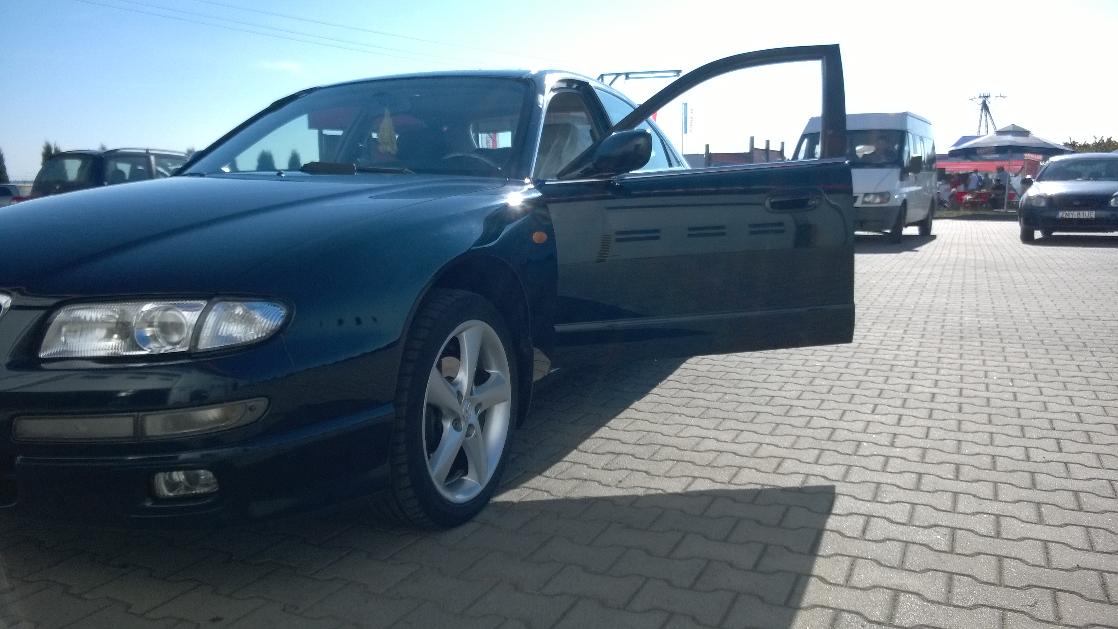

Postprzez deejay27 » 4 paź 2015, 09:59
Tylko umyta , bez wosków i innych smarowideł:)

Postprzez Beny » 4 paź 2015, 13:04
Jest błysk :D nie wiem czego tak narzekasz,nawet specialnie wgniotek nie masz na karoserii :)
