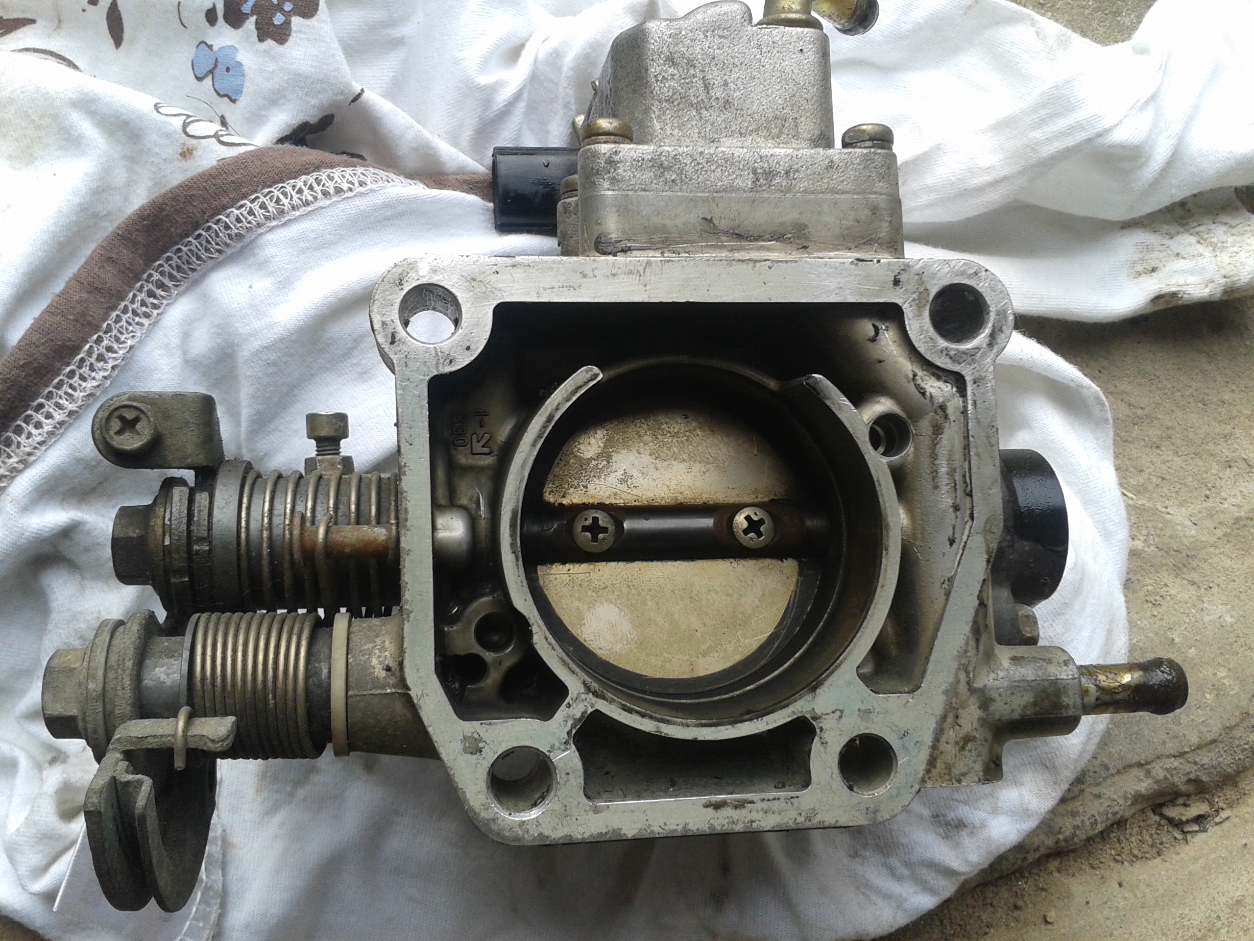

Postprzez przemo ostrowiec » 5 lip 2016, 11:19

Postprzez Sonek » 5 lip 2016, 15:20
Jakieś 1500 po odpaleniu i potem spada :)

Postprzez przemo ostrowiec » 6 lip 2016, 11:12
To i tak mniej niż u mnie. U mnie to wyje ze masakra. juz mnie to wkurza

Postprzez sebekle » 7 lip 2016, 09:48
1500 i opada. Regulacja przepustnicy pomoże

Postprzez przemo ostrowiec » 7 lip 2016, 13:22
A było może gdzieś o tym na forum? Tą śrubke imbusową z kontra juz skreciłem na maksa i nic to nie dało. A może to wina jakiegoś czujnika albo krokwca.

Postprzez Dominator » 7 lip 2016, 17:08
Ponoć nie ma krokowca tylko jakiś tps ;)

Postprzez sebekle » 7 lip 2016, 21:56
nie ma krokowca a jest IAC. pewnie śruba bypasu wykręcona w opór i cuda się dzieją albo przepustnica się nie domyka

Postprzez przemo ostrowiec » 8 lip 2016, 11:45
Śruba bypasu wkrecona na maxa a potem jakieś trzy ,cztery obroty wykręcona. Wie ktos jak to wyregulować? Bo podejrzewam że wiekszość tych super mechaniorów powie że tak ma być bo to japoniec i lepiej nie ruszac...

Postprzez przemo ostrowiec » 9 lip 2016, 12:42
Cała przepustnica rozebrana i wyczyszczona. Zobaczymy czy to cos pomoże
Rozebrałem cała przepustnice i tragedi nie ma.

Postprzez dansomi » 9 lip 2016, 23:40
U mnie mechanior jeszcze regukowal jakos czujnikiem obrotow(chyba?) Jak dobrze widziałem to odkrecil go i obracal a potem dodatkowo regulowal srubka.
