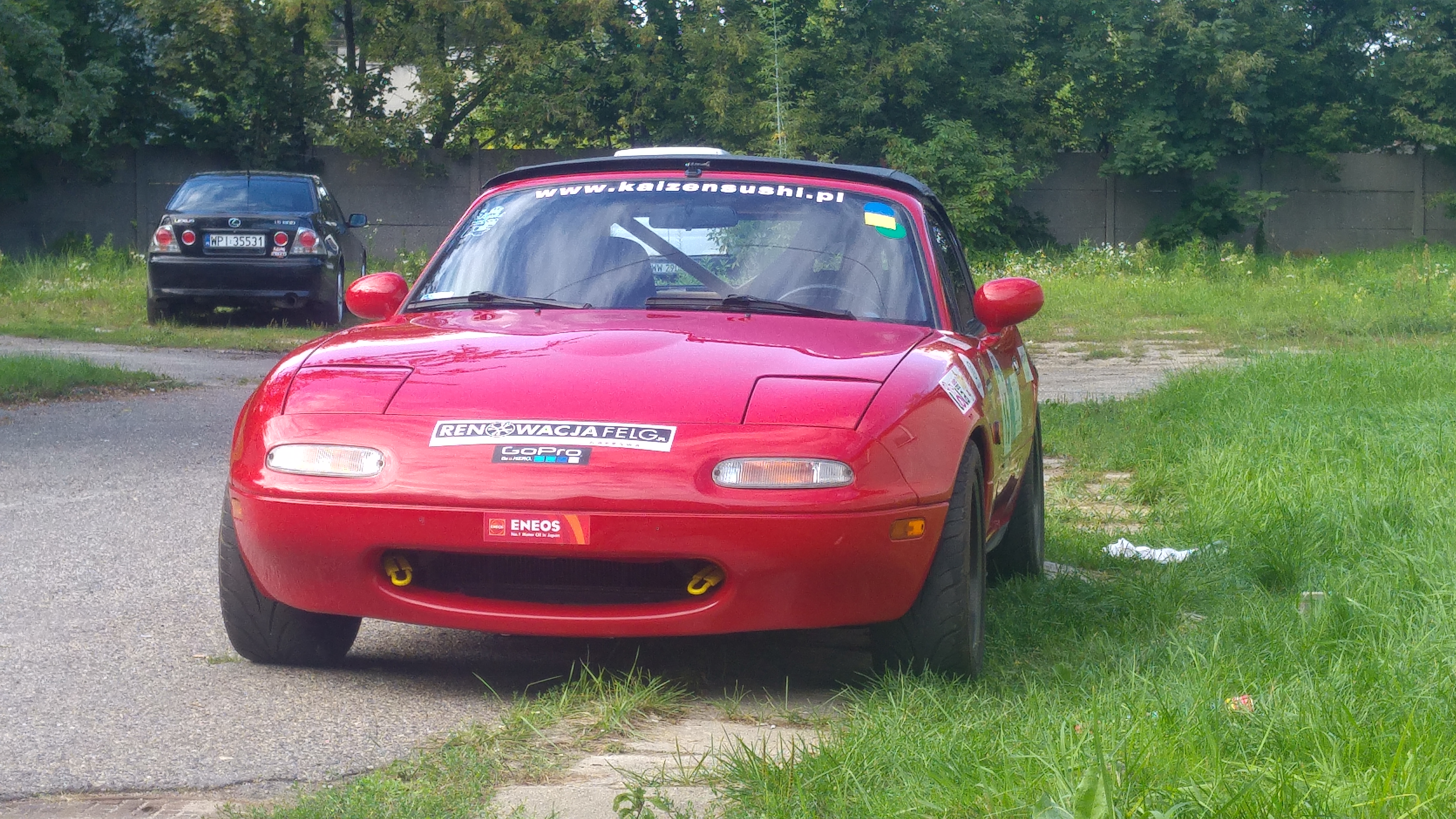

Mazda MX-5 NA B6 1993
Silnik:
B6 1.6 116KM/135Nm
Zalany olejem Millers 10W60.
Korek wlewu oleju MAZDASPEED
Gruba chłodnica aluminiowa rdzeń 50mm
Drugi wentylator chłodnicy
Engine damper
Układ dolotowy:
Randall style intake
Układ wydechowy:
Brak kata.
Catback TSUDO N1
Elektronika:
Seria
Zapłon na 14'
Układ napędowy:
Skrzynia 6 biegów zalana olejem Motul Gear 300V 75w90
Torsen zalany olejem Motul Gear 300V 75w90
Wzmacniane sprzęgło
Lekkie koło zamachowe 4,5kg
Przewód sprzęgła w stalowym oplocie HEL
Układ hamulcowy:
Swap hebli z 235mm na 255mm
Przewody hamulcowe w stalowym oplocie HEL.
Tarcze przód nacinane Black Diamond
Klocki przód Ferodo DS Performance
Tarcze tył nacinana Mikoda.
Klocki tył ABE.
Płyn hamulcowy Motul RBF 660 DOT4.
Zawieszenie:
Amortyzatory Bilstein B6
Sprężyny Eibach Pro Kit -30mm
Stabilizator przód BnC 28mm
Stabilizator tył BnC 16mm
Poliuretany 85 ShA
Framerailsy
Wnętrze:
Klatka Trela Motorsport
Fotele kubełkowe OMP RS P.T.
Pasy szelkowe TRS 6 punktowe 3"
Kierownica zamsz QSP 35mm
Gałka zmiany biegów MAZDASPEED
Gaśnica 2kg IRP
Nóż do pasów OMP
Body:
Wywalony na stałe soft top
Hardtop
Koła i opony:
ATS CUP 15x7j
Federal 595 RS-R 205/50/15
Osiągnięcia:
– 1 miejsce OES w klasie Nakayama Zlot Mazdaspeed Ryki '15
– 1 miejsce 1/4 mili w klasie Ronin Zlot Mazdaspeed Ryki '15 i
– 3 miejsce w klasie Nakayama Zlot Mazdaspeed Tor
Poznań '16
– 1 miejsce OES w klasie Nakayama Zlot Mazdaspeed Ryki '16
– 1 miejsce 1/4 mili w klasie Ronin Zlot Mazdaspeed Ryki '16
– 3 miejsce w klasie 1.6 – 6 runda Miata Mini Challange Tor Poznań '16
– 4 miejsce w klasyfikacji końcowej klasy 1.6 MMC '16
– 1 miejsce w klasie Nakayama Zlot Mazdaspeed Tor
Poznań '17

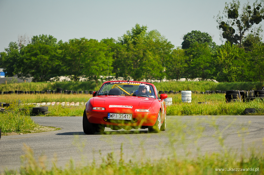

Postprzez Rafał_ » 22 kwi 2016, 11:12
Troszkę nowych gratów na sezon 2016:
– skrzynia 6 biegów
– torsen
– wzmacniane sprzęgło
– lekki zamach 4,5kg
– gruba chłodnica amelinowa rdzeń 50mm
– przewód sprzęgła w oplocie
– świeże płyny
Sezon rozpoczął się w Ułężu na 1 rundzie MMC. Dojechany i niedogrzany Federal na mokrym sprawił, że wyniki w zawodach były bez szału.
Druga impreza to MS CUP na Torze w Poznaniu. Tutaj troszkę lepiej poszło. Trzecie miejsce w klasie Nakayama i czas 2,10,187.
