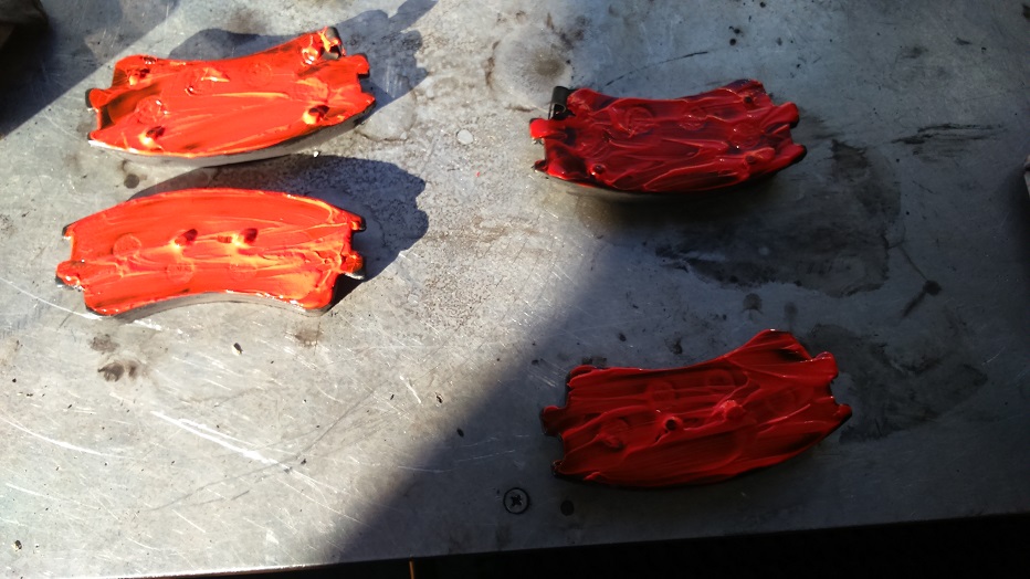

tak więc wymiany nie było :P spróbowaliśmy jeszcze jednego rozwiązania, już ostatniego <oczko> mam jeździć i jeśli piszczenie znowu się pojawi, wywalamy bosch'a i wrzucamy coś innego :)
no więc Madzia sobie wisi, bo stwierdziła że dłużej stać nie będzie <lol>
hamulce piszczą tylko i wyłącznie z jednego powodu – bosch do japońców nie nakłada na klocki okładzin od zewnętrznej strony (przynajmniej tak się dowiedziałem) i tu właśnie jest pies pogrzebany :P mechanik kupił jakieś specjalistyczne smarowidło i smyrnął nim zewnętrzną stronę klocków
dodatkowo wszystko zostało posmarowane
i złożone w całość :)
Faktycznie, póki co nie piszczy :P ale pożyjemy, zobaczymy <diabełek> jak tylko zacznie piszczeć, od razu jadę do warsztatu i wywalamy te szatany :D
