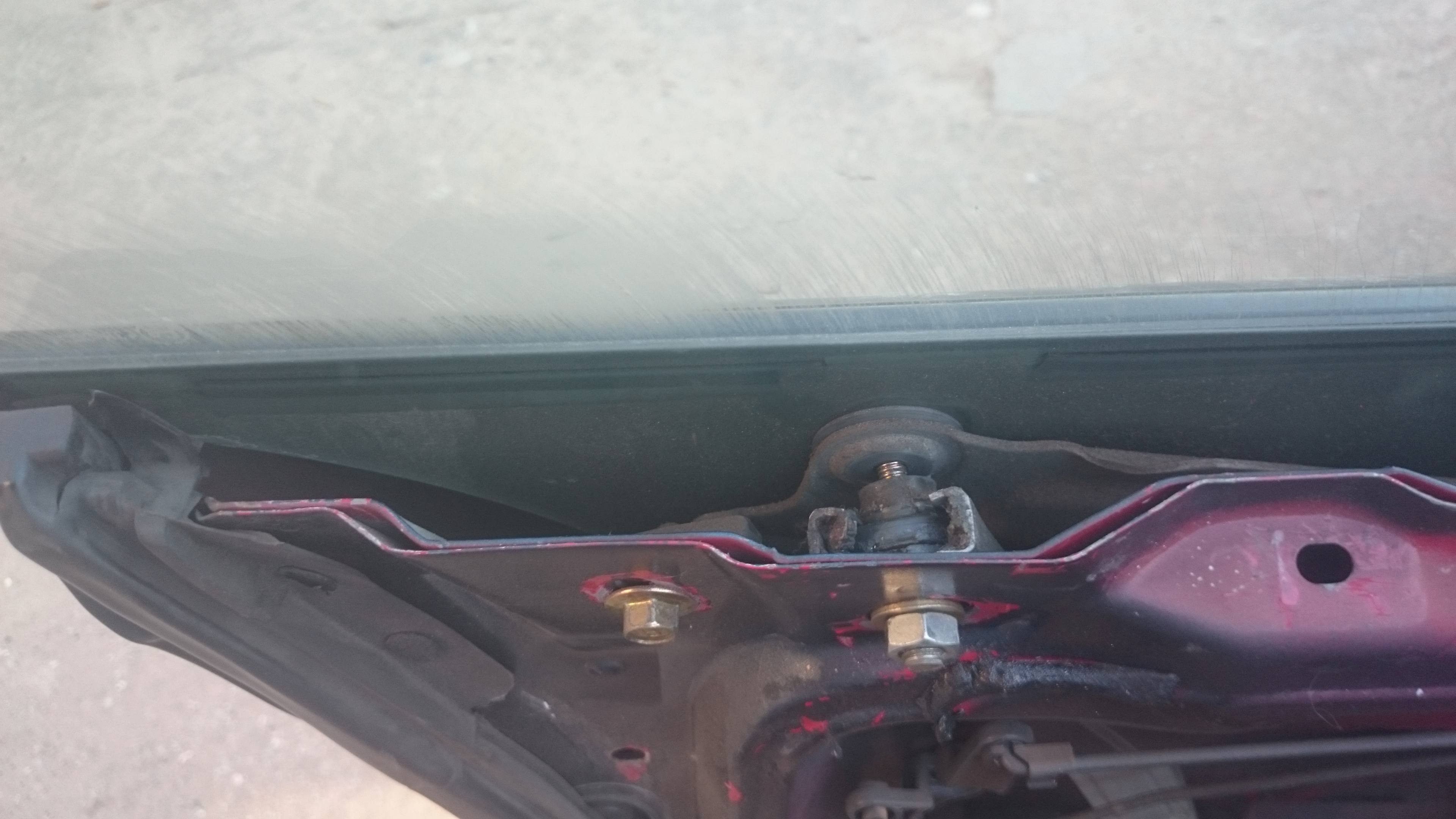

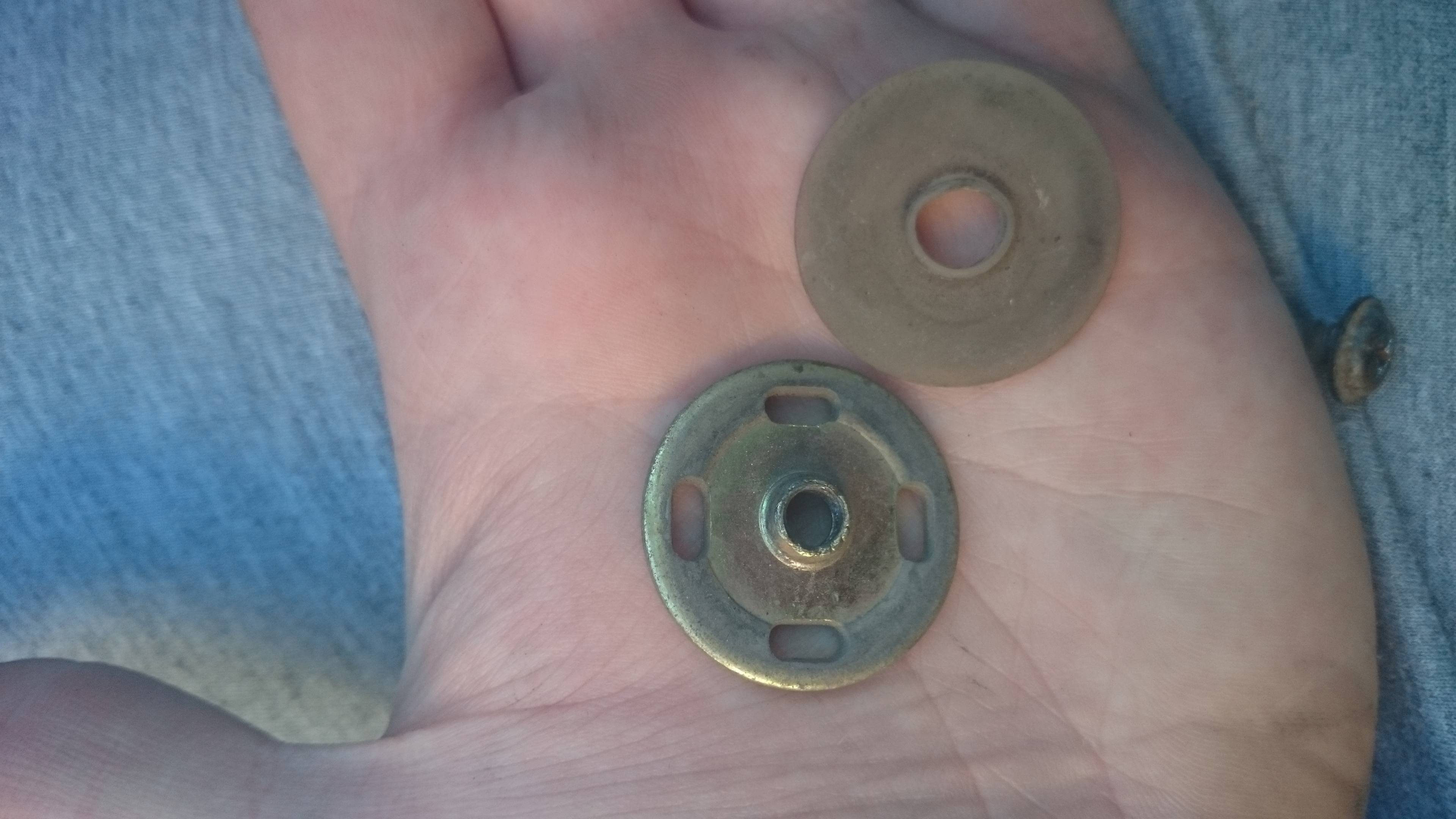

Koledzy, pomożecie? Coś mi się porobiło z przednią szybą od strony kierowcy. Rusza się we wszystkich płaszczyznach tzn góra, dół, przód, tył, lewo, prawo, zdjąłem osłonę drzwi a tam jakieś luzy na prowadnicy.... (fotki) ponadto znalazłem podkładkę luźno leżącą. Da się to jakoś samemu zrobić?
Generalnie szyba strasznie ciężko się podnosi. A jak się już podniesie to jej krawędź zamiast na uszczelkę to nachodzi na elementy karoserii. Boję się, że kiedyś podczas zamykania drzwi szyba mi się wyłamie...
tak wygląda sprawa na prowadnicy
a tak wyglądają te podkładki. jestem na 99% pewien, że służyły podtrzymaniu szyby

Postprzez Garbage1989 » 10 paź 2015, 21:26
wygląda na to że odkręciła Ci się szyba od rolki a jeżeli rolka nie jest ustabilizowana na szybie to może się kosić i dawać dziwne efekty. Co do wychodzącej za wysoko szyby musisz poszukać odboja który służy jako ogranicznik być może właśnie przy nim rozkręciła się rolka i dlatego tez wychodzi za wysoko

Postprzez michalxxxxx » 15 paź 2015, 11:50
Eeee A mógłbyś mi kolego na pierwszym foto zaznaczyć co odkręcić? Pierwszy raz będę aż tak drzwi rozbierał. A i co z szybą? Musi być podniesiona czy opuszczona?
Od: 2 gru 2009, 20:26
Posty: 196
Skąd: Leszno WLKP
Auto: Mazda 323f BA 1.5 16v 98'
Postprzez Marek 161BD081 » 15 paź 2015, 13:22
Szyba w sumie to o ile pamiętam suwa się po 3 prowadnicach – dwie są typowo prowadzące a jedna daje napęd. Ta nakrętka to jest od właśnie jednej z prowadnic i nie ma się co dziwić, że szyba krzywo się podnosi.
Na zamieszczonym fotkach DSC_0013.JPG i DSC_0014.JPG widzisz nakrętkę trzymającą prowadnicę szyby a na lewo śruba trzymająca ogranicznik wysunięcia szyby, który niektórzy zwą "odbojem" :)
Ten element musisz wykręcić bo po prostu szyby nie wyjmiesz.
Drugi taki element będzie gdzieś z przodu szyby – zobaczysz go bez kłopotów.
Zaznacz sobie ich pozycję bo jak będziesz składał to musisz tak ustawić aby szyba nie wysuwała się za wysoko (drzwi możesz nie zamknąć!) jak i też aby się dosuwała do końca nie zostawiając szczeliny.
Lepiej nawet ustawić ogranicznik przy montażu ciut niżej i później skorygować jego pozycję.
Niestety ale w tej chwili nie pamiętam w jakiej pozycji ustawiałem szybę jak ją demontowałem (akurat lewe drzwi). Wydaje mi sie, że była nieco opuszczona ale nie całkiem. Ustaw sobie ją tak aby można było odkręcić śruby od prowadnicy z napędem.
Zdemontuj wcześniej lusterko wraz z tym "trójkątem" (3 śruby chyba) bo będzie łatwiej szybę wyjąć.
Poświecisz nieco latarką, pojeździsz góra – dół i bez kłopotów załapiesz o chow tym chodzi bo nie jest to coś trudnego.
