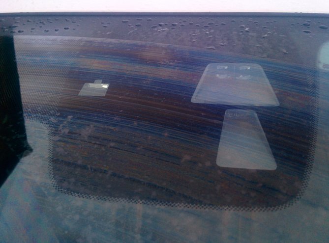

Do tego by się przydało zdjęcie szyby przy lusterkach, tam jest kamera odpowiadająca za działanie tych świateł.

Marianek napisał(a):Do tego by się przydało zdjęcie szyby przy lusterkach, tam jest kamera odpowiadająca za działanie tych świateł.

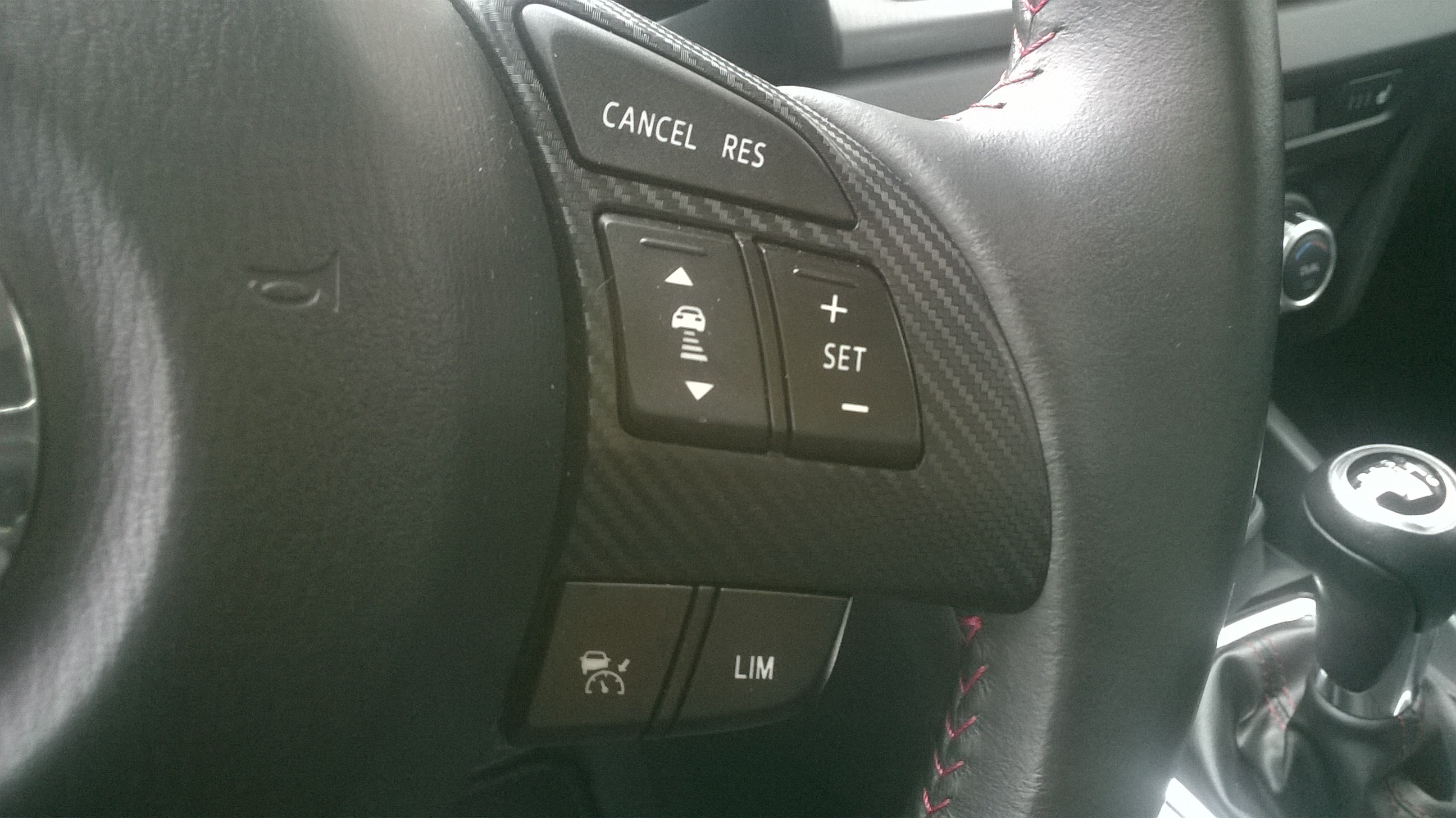

HBC kozysta z przedniej kamery – ta u mnie jest. Moze sie przelacznik przy kierownicy jakos rozni, tego nie wiem. Asystent pasa ruchu rowniez kozysta z tej samej kamery z tym, ze ma dodatkowy przycisk ktorego u mnie brak. Czujnik martwego pola rowniez ma dodatkowy przycisk, niestety nie mam zielonego pojecia gdzie sie same czujniki znajduja. No i lusterka rowniez moga sie roznic. Skoro glupia nawigacja kosztuje tyle samo co pakiet bezpieczenstwa jego istalacja nie moze byc zbyt skomplikowana :)

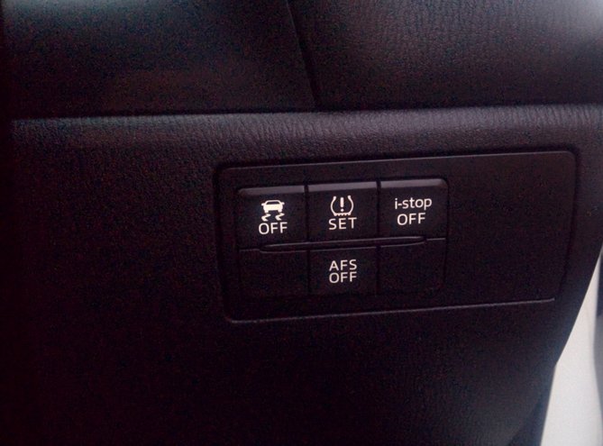

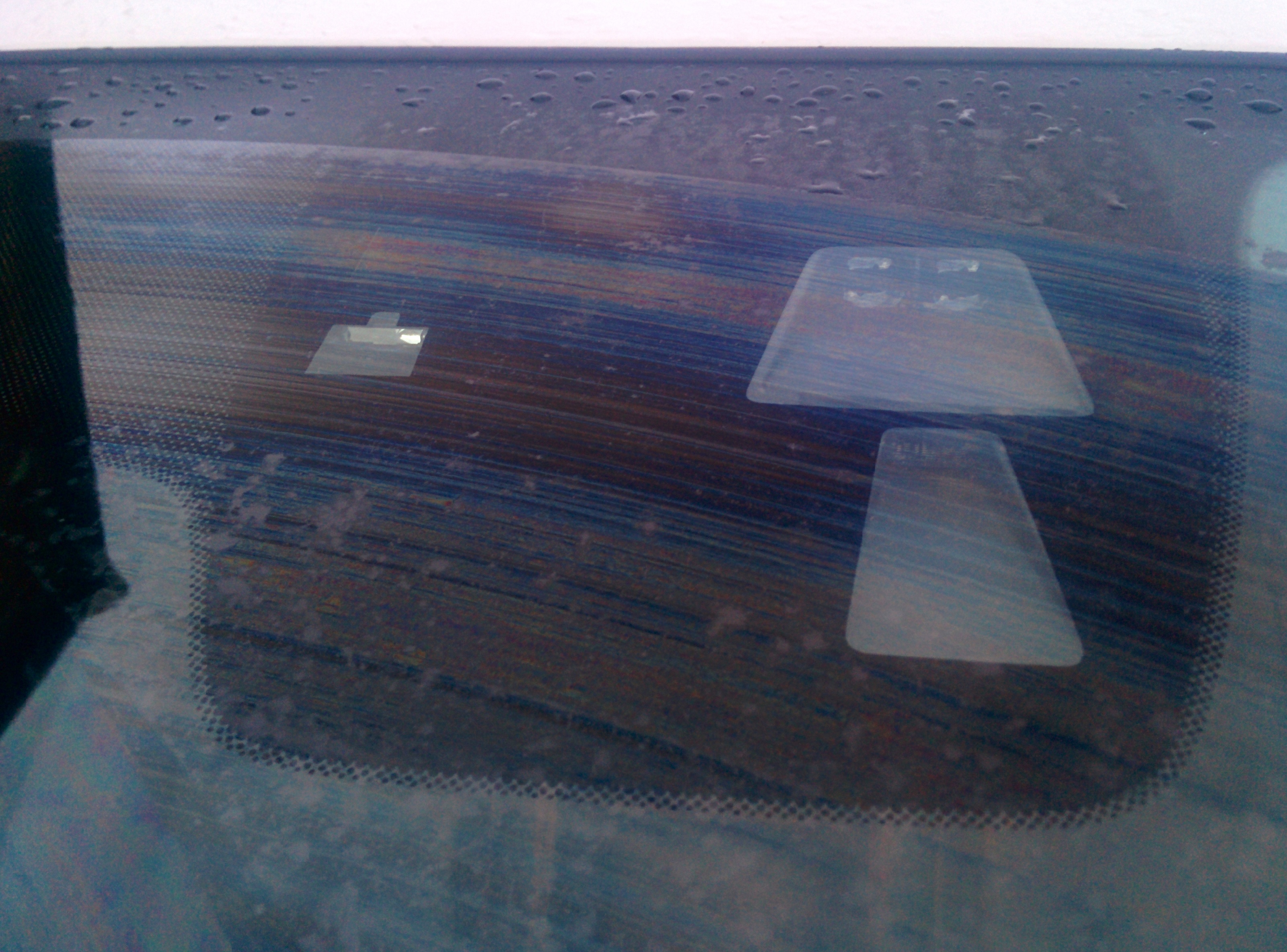

Postprzez Marianek » 18 wrz 2015, 20:00
wojtix napisał(a):Ja tez przypuszczam, że część funkcji można najprawdopodobniej uruchomić poprzez podpięcie komputera, bo czujniki na przedniej szybie w każdej wersji wyposażenia wyglądają tak samo.
Nie wyglądają tak samo ;)
darow napisał(a):HBC kozysta z przedniej kamery – ta u mnie jest. Moze sie przelacznik przy kierownicy jakos rozni, tego nie wiem.
Nie różni niczym, dziwną w UK macie wersje, masz AFS a nie masz RVM, bynajmniej powinien do niego być wyłącznik u Ciebie, powinien być jak masz.
Tak to wygląda u mnie
Co do uruchamiania innych funkcji w biedniejszych wersjach pewnie się da ale nie będzie to tylko systemowo. Na pewno będzie trzeba dokładać jakieś dodatki, sama kamera to nie wszytko, coś musi to obliczać sprawdzać, kierować do auta itd.

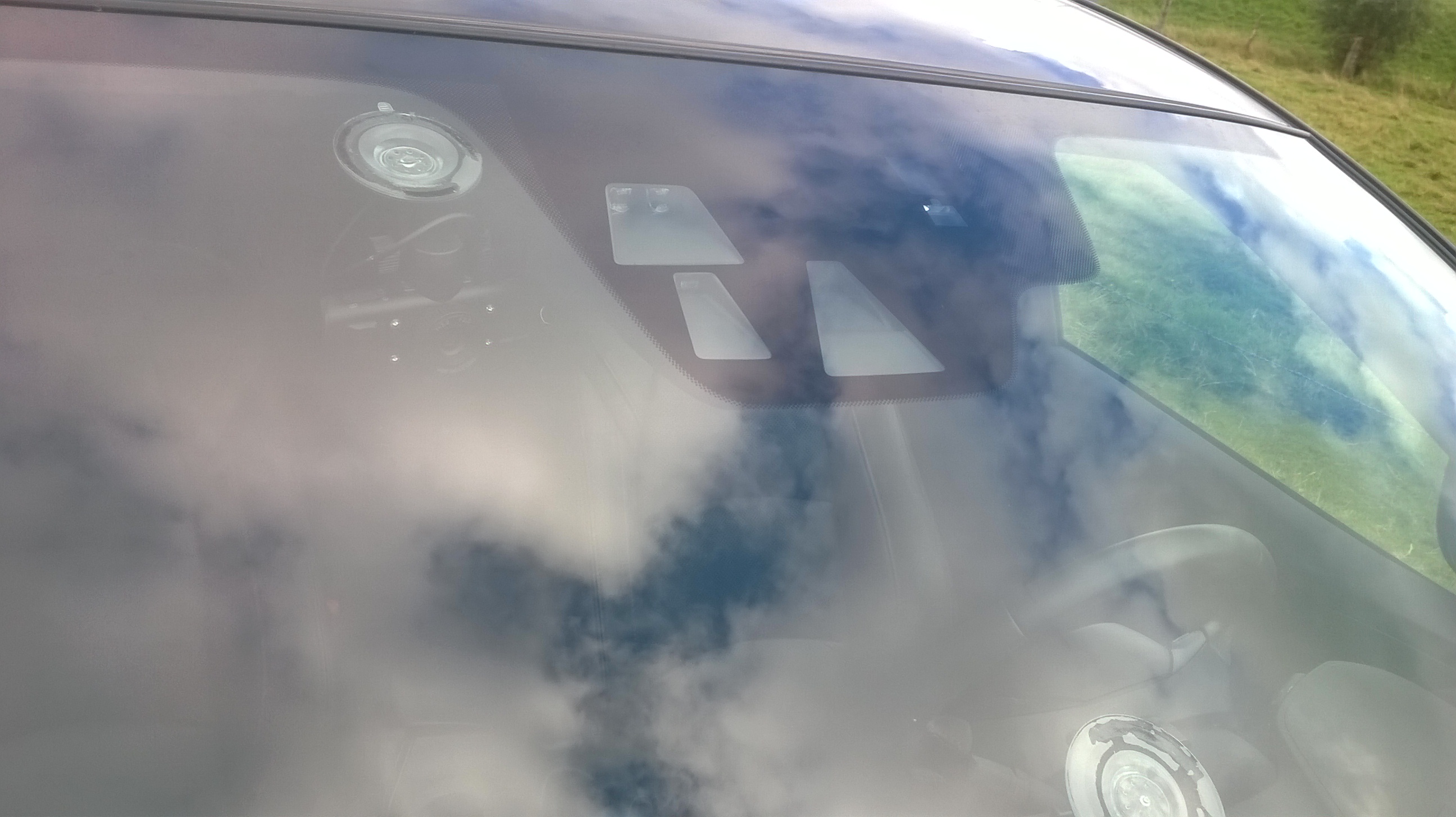

Faktycznie w SkyEnergy brak jednego czujnika na szybie. No ale dalej nie mamy odpowiedzi, odnośnie pojawienia sie opcji HBC po aktualizacji w menu w w/w wersji.
Odnośnie czujnika jeżeli są tzy to jeden odpowiada za automatyczne światła i wycieraczki, drugi za system antykolizjowy (mała prędkość), a trzeci?

Postprzez darrecki » 19 wrz 2015, 20:54
wojtix napisał(a): a trzeci?
Aktywny tempomat do tego jeszcze radar za logiem z przodu, logo jest zalane w plastikowej bezbarwnej osłonie.
No ale Ty masz 4 nie 3 :D Rozumiem, ze 4ty to do aktywnego tempomatu ale pytanie bylo o 3ci ;P
No chyba, ze tak "zaawansowane" funkcje jak automatyczne wycieraczki i swiatla zajmuja mi pol szyby i kazdy z nich potrzebuje osobnego czujnika. Wtedy SCBS to bylby ten 3ci.
