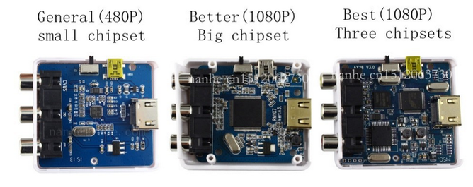

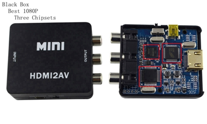

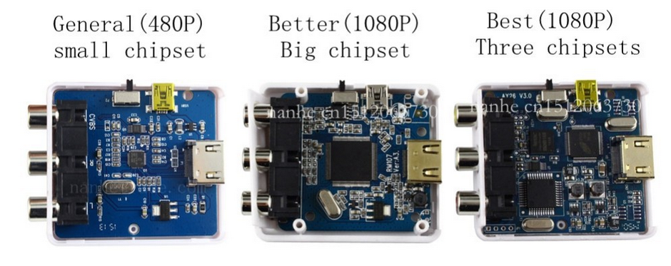

Jakiś czas temu pisałem o tym że konwerter HDMI2AV który kupiłem nie działał dobrze z donglami HDMI. Ostatnio przeglądając Aliexpress zauważyłem, że z pozoru te same urządzenia które można tam kupić różnią się od siebie tym co mają w środku. Na tej aukcji wszystko jest dokładnie opisane:
http://www.aliexpress.com/snapshot/6878298486.html

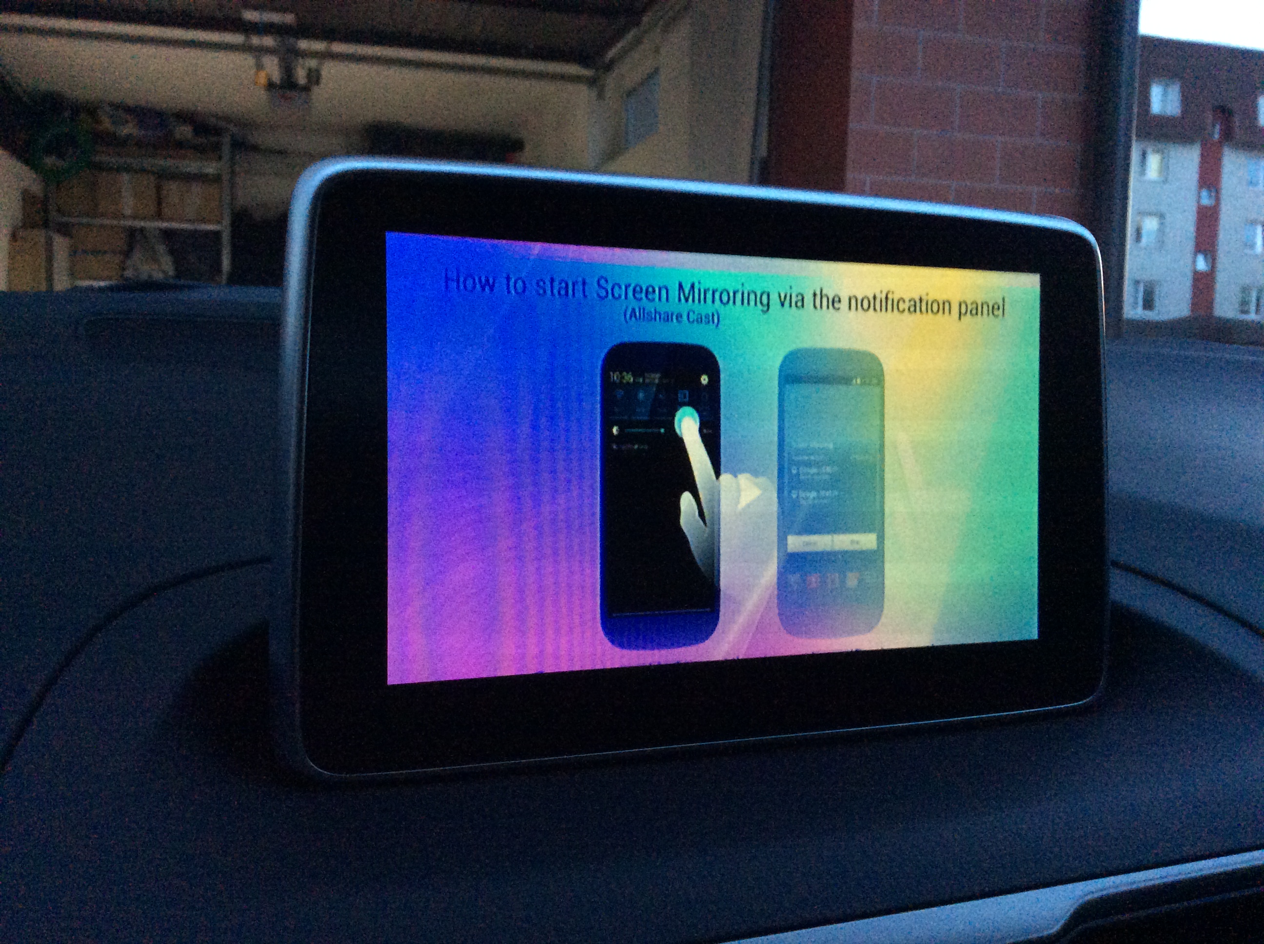

Zamówiłem ten najlepszy i dzisiaj przetestowałem – okazało się że teraz już wszystko działa. Jest jeszcze mały problem z tym że obraz jest lekko ucinany ale już nie mruga i jest wyraźny więc jeśli ktoś ma zamiar kupić taki konwerter radzę kupić ten lepszy. Zdjęcia poniżej to obraz po podłączeniu dongla HDMI – niestety nie mam chwilowo telefonu z Miracast więc mam wtylko ekran startowy.
[English note – To be short in words there are 3 versions of HDMI2AV converters on aliexpress and cheaper version is not working with HDMI dongles. Most complicated version is working but there is little cropping of image – I will investigate this is future.]

Seem that the 3 chipsets is a good choice. Still waiting for your result.
Here is mine, too much noise

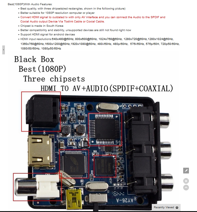

I teraz jest jeszcze jeden "box"
Mini HDMI 2 AV + dźwięk konwerter... dla tych z Car Audio :)
[english note: And now is one more kind of converters...
Mini HDMI to AV + audio converter]

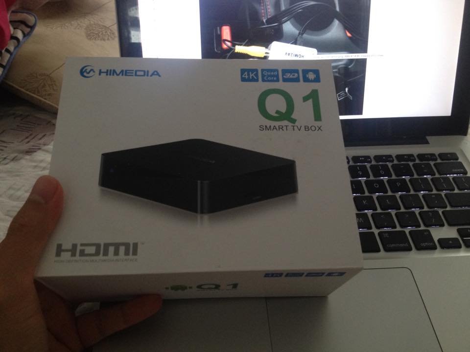

HiMedia Q1 IV
Has just received it, Android Media for my Mazda 3 project!
RCA ready so no need to convert to HDMI.
Lets wait and see..

Sure, here you are :D
iOS Mirroring
