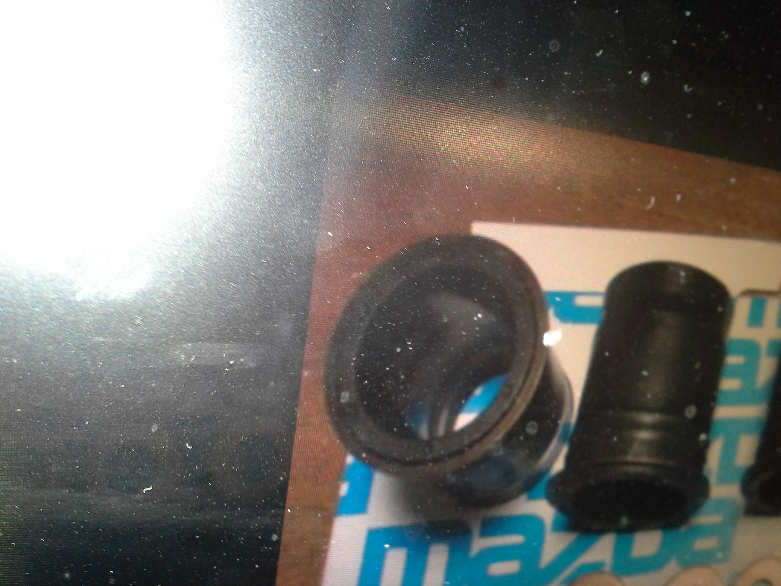

Postprzez waldek0200@wp.pl » 13 wrz 2015, 17:34
Witam ja chciałbym sie dowiedzieć mianowicie leci mi olej z mazdy 6 z uszczelniaczy wtryskow z boku pytanie jest takie czy musze ściągać pokrywę zaworów czy wystarczy ze odkrece z boku przewody ciśnienia I wyciagam stare I wkładam nowe
waldek0200@wp.pl
Postprzez Pioteq25 » 13 wrz 2015, 17:59
Możesz wymienić te uszczelniacze bez ściągania pokrywy. Poluzuj tylko nakrętki przy listwie wtryskowej żeby można było manewrować rurkami.

Postprzez waldek0200@wp.pl » 13 wrz 2015, 18:14
A nie bedzie problemu z wtryskami ponoć sie zapowietsza chyba ze to nic nie robi to jakaś ściema
waldek0200@wp.pl
Postprzez Bartu » 13 wrz 2015, 22:00
Nie zapowietrzą się po takim czasie.
Śmiało możesz wymieniać.

Postprzez waldek0200@wp.pl » 15 wrz 2015, 10:16
Właśnie wymieniłem stare uszczelniacze był w cieszkim stanie a ich wymiana banalnie prosta bardzo wam dzienkuje za pomoc pozdrawiam
