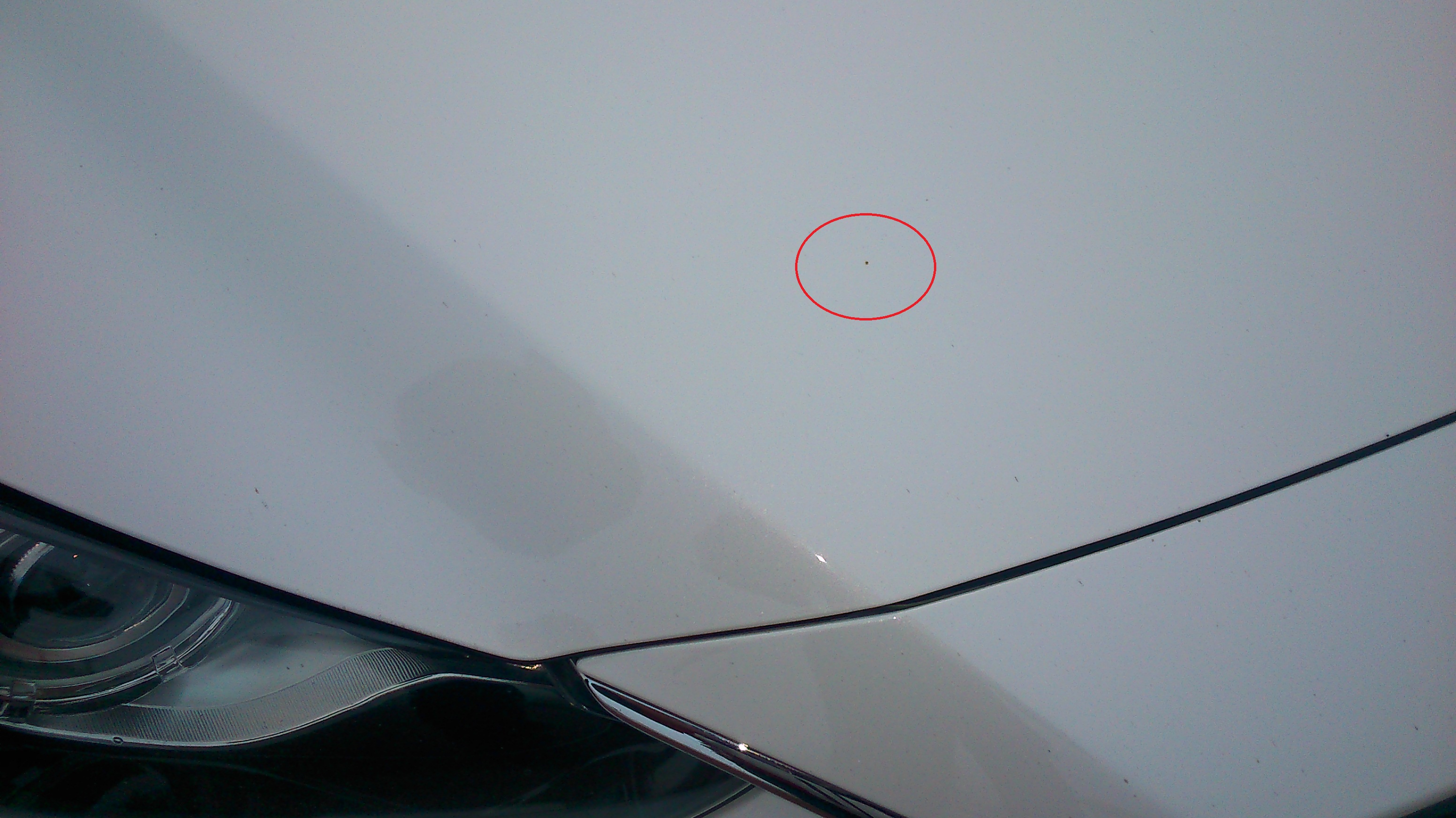

mija półtora roku od momentu zakupu i co pierwsza R D Z A !!!!!! Jak to wygląda u Was, ktoś już coś znalazł na swoim autku?? U mnie pojawiły się rdzawe plamki na masce i drzwiach przód pasażer. Jak myślicie jakie będzie podejście do tematu serwisu? Nie uśmiecha mi się malowanie tych elementów!!!!
W załączeniu jedno zdjęcie nie wiem czy będzie coś widać.

Postprzez matthies » 6 lut 2015, 16:52
a nie jest tak, że najpierw powstał tam odprysk od kamyka?

Postprzez Wojtek » 6 lut 2015, 21:13
Tosik napisał(a):nie wiem czy będzie coś widać.
Mozesz zrobiś zdjęcie typu "makro"?
Z życia, to musisz podjechać do ASO i zgłosić ten fakt...
Jeżeli to był odprysk od kamienia, to niewiele pomogą... Jeżeli "wykwit" wybił się "od spodu", to zdemontują tapicerkę drzwi i będą sprawdzać jak wygląda wewnątrz...
Masz jeszcze inne "kwiatki"? Może spuchnięte bąble jeszcze bez odprysków lakieru?

Postprzez flywin » 8 lut 2015, 11:30
widać ,że jest to odprysk od kamieni.

Postprzez Tosik » 10 lut 2015, 09:55
Zarówno na masce jaki i na drzwiach nie ma żadnych oprysków. Są to małe wykwity rdzy, obejrzałem jeszcze całe autko i poza tymi na drzwiach (4 sztuki) + maska (1 największy) to zauważyłem jeszcze ślady rdzy przy zawiasach we wszystkich drzwiach:(
Odprysk lakieru zaznaczyłem na czarno- jak widać tak po rdzy ani śladu

Postprzez Wojtek » 10 lut 2015, 10:42
Ups...
Czy możesz zaprezentować pozostałe miejsca?
Ps. Jak możesz wykonaj zdjęcia metodą "makro"

Postprzez matthies » 10 lut 2015, 17:38
nie wygląda to za kolorowo :/ ale rzeczywiście fotki w Makro by się przydały.
Ciekawe ile ma teraz mikronów powłoka lakiernicza, bo ją pewnie też odchudzili w myśl technologi SkyActive... czy jest chociaż 80.

Postprzez rymko » 11 lut 2015, 10:04
To raczej kwestia braku odpowiedniego zabezpieczenia powłoką antykorozyjną czy ocynkiem, niż grubości lakieru. Mam nadzieję, że to wyjątkowa sytuacja w nowych M6.

Postprzez Tosik » 12 lut 2015, 11:14
Witam wszystkich zainteresowanych,
powłoka lakieru pomierzona, na całej powierzchni równa (zdjęcia z pomiarów) dodatkowo zdjęcia samego ogniska zapalnego (może teraz będzie więcej widać)
Jak rdza wychodzi na zewnątrz to nie wyobrażam sobie co dzieje się z zamkniętych profilach i od środka <co?>
Hałas w naszych mazdach powyżej pewnej prędkości to nie uszczelki, lusterka zamontowane w złych miejscach czy inne pierdoły, to po prostu odgłosy zżerania karoserii przez rdzę!!!!!
zastanawiam się jak podejdzie do tematu serwis ale na chwile obecną to moja pierwsza i ostatnia mazda, bo przyznacie że to kpina z takim aucie po niespełna 1,5 roku bąble jak za dawnych czasów na Polonezie

Postprzez ZOOMik » 13 lut 2015, 13:30
Zaprezentowane na zdjęciach ognisko korozji raczej nie jest wynikiem odprysku lakieru po spotkaniu z kamieniem. Te, wbrew powszechnemu myśleniu, nie powodują korozji (w każdym razie nie powinny). Miałem w poprzednich autach, mam i w obecnym takie ślady, bo mimo dbania jest to po prostu nieuniknione, i „rudej” ani śladu. Mitem jest również powszechne myślenie, że im grubsza powłoka lakiernicza tym lepsza ochrona antykorozyjna. Trudno nie zgodzić się z autorem, że to kpina – mam nadzieję, że chociaż znajdzie swój szczęśliwy finał w serwisie.
