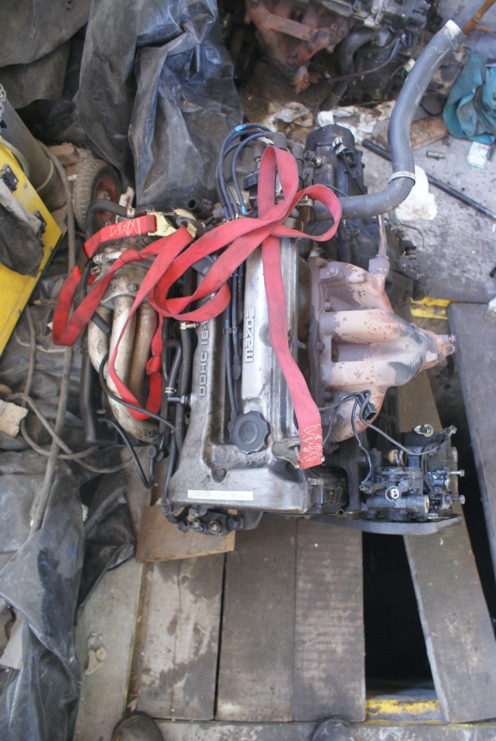

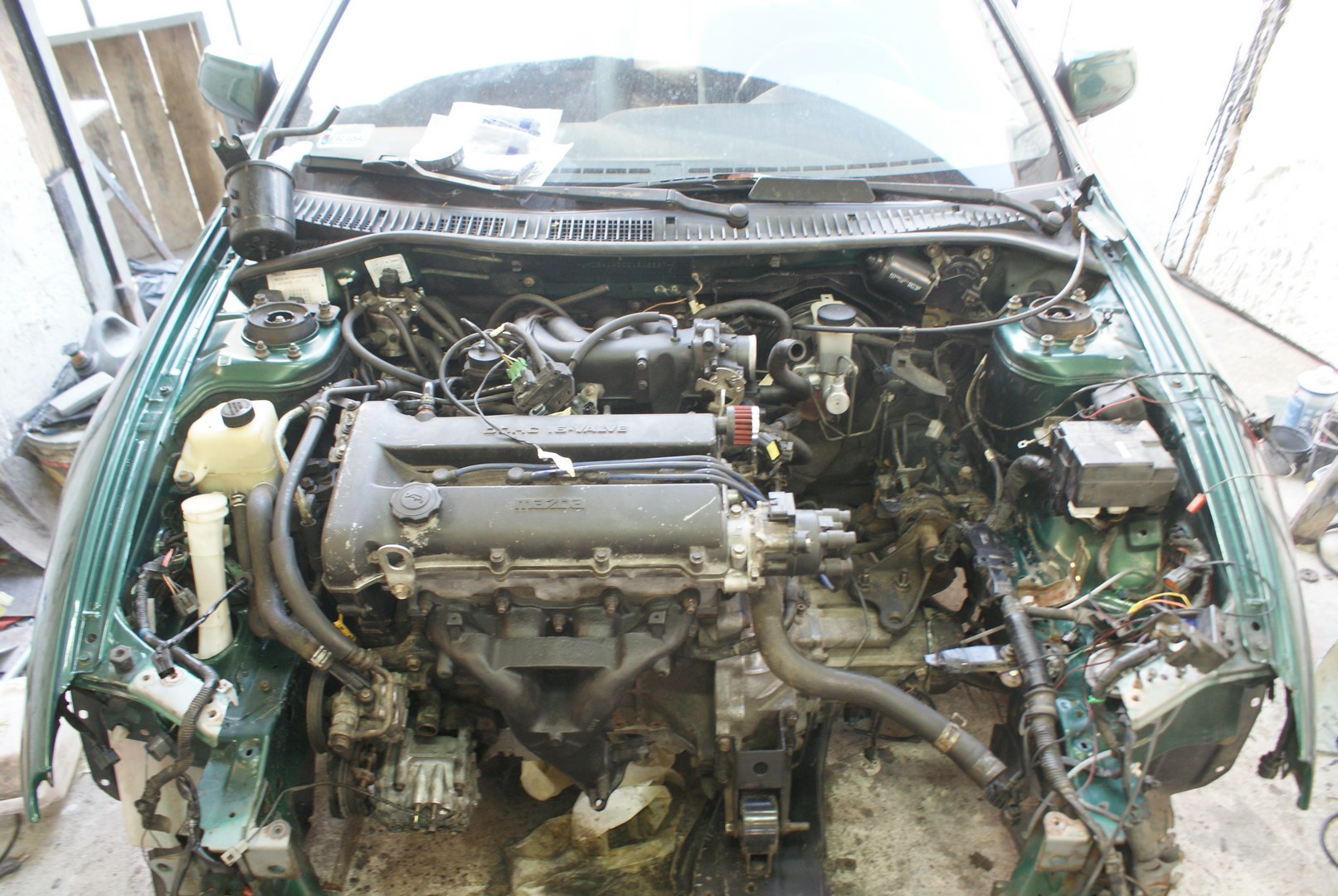

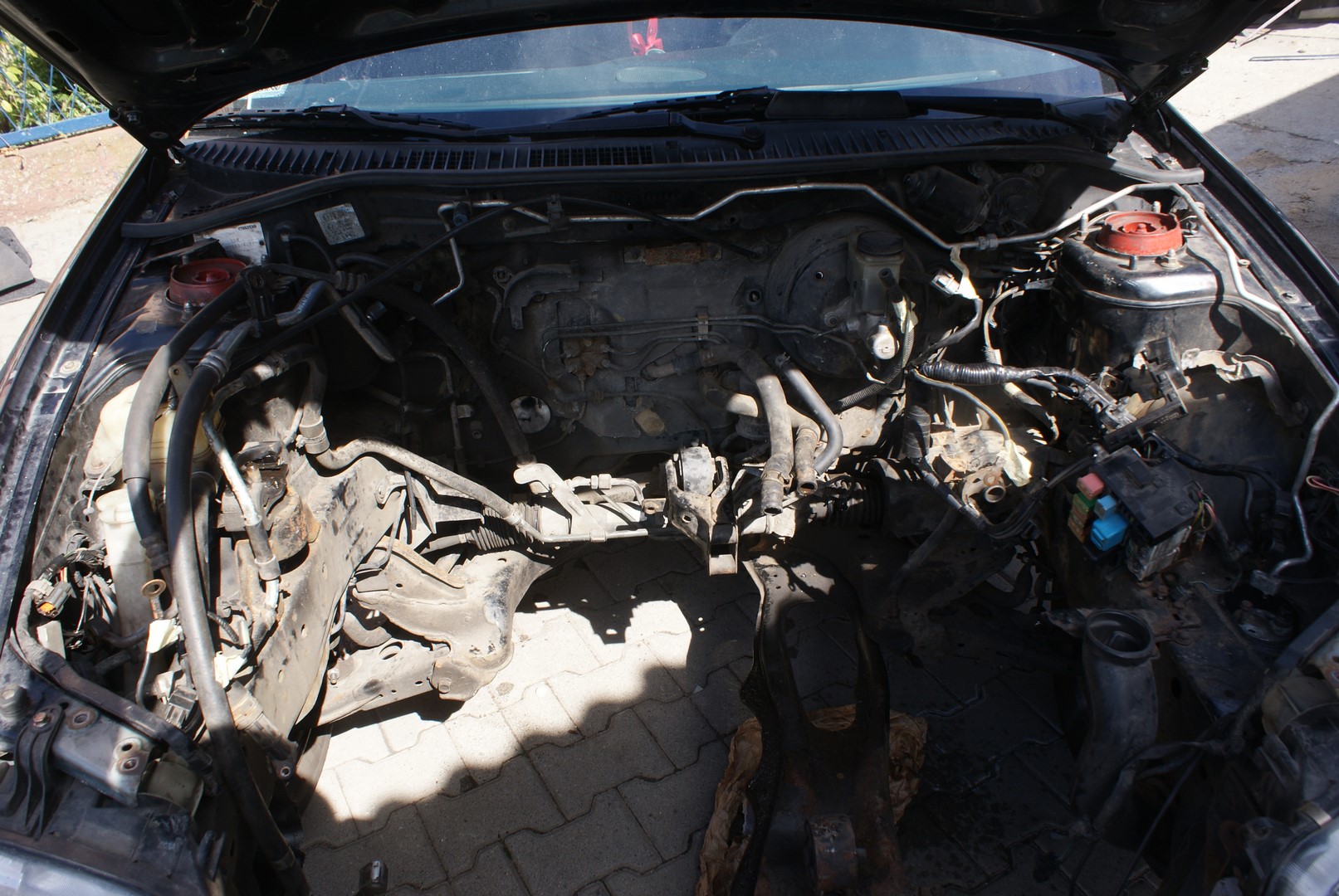

Silnik już w aucie, niestety nadal nie udało nam się znaleźć ŻADNEGO schematu, pinoutu etc do mojego ecu, przez co efką na SCP napewno się nie pojawię bo będzie trzeba robić wiązkę kabelek po kabelku
Z informacji z kilku źródeł wynika, że takie ecu na 2 wtyczki były w holandii standardem, może zna ktoś holenderski i pomógłby odnaleźć jakieś potrzebne informacje? Spędziłem 5h przeglądając holenderskie fora przy pomocy translatora ale nie znalazłem nic, prócz jednego linku do dropboxa gdzie znajdowało się to co dla nas byłoby świętym graalem czyli schemat do mojego ecu, niestety link wygasł
W BPeku kolektor wydechowy został polakierowany czarnym matem żaroodpornym, gdyż niestety nie było w dawcy osłony na kolektor a sam też jej nie posiadam, a chwilowo są ważniejsze wydatki niż ta osłona, także jest w czarnym macie, przy okazji dolotowy też poszedł w czarny mat. Pokrywa zaworów będzie w innym kolorze, ale takie smaczki zostawiamy sobie na koniec
I kilka fot ze swapa

No to z nowinek – schematy z Nowej Zelandii zaoszczędziły nam jakieś 2-3 tygodnie pracy, i dzisiaj było pierwsze odpalenie. Mazda pali, zagadała prawie od pierwszego strzała
bo pierwsze kilka prób nie paliła ale okazało się że piny we wtyczce od aparatu zapłonowego się pozaginały i nie było iskry, po naprostowaniu zapaliła od strzała, a z kolektora tak pierdyknęło, że cały syf z kanału wyleciał i zaczął latać po garażu (bo odpalaliśmy jeszcze bez wydechu, sam kolektor).
