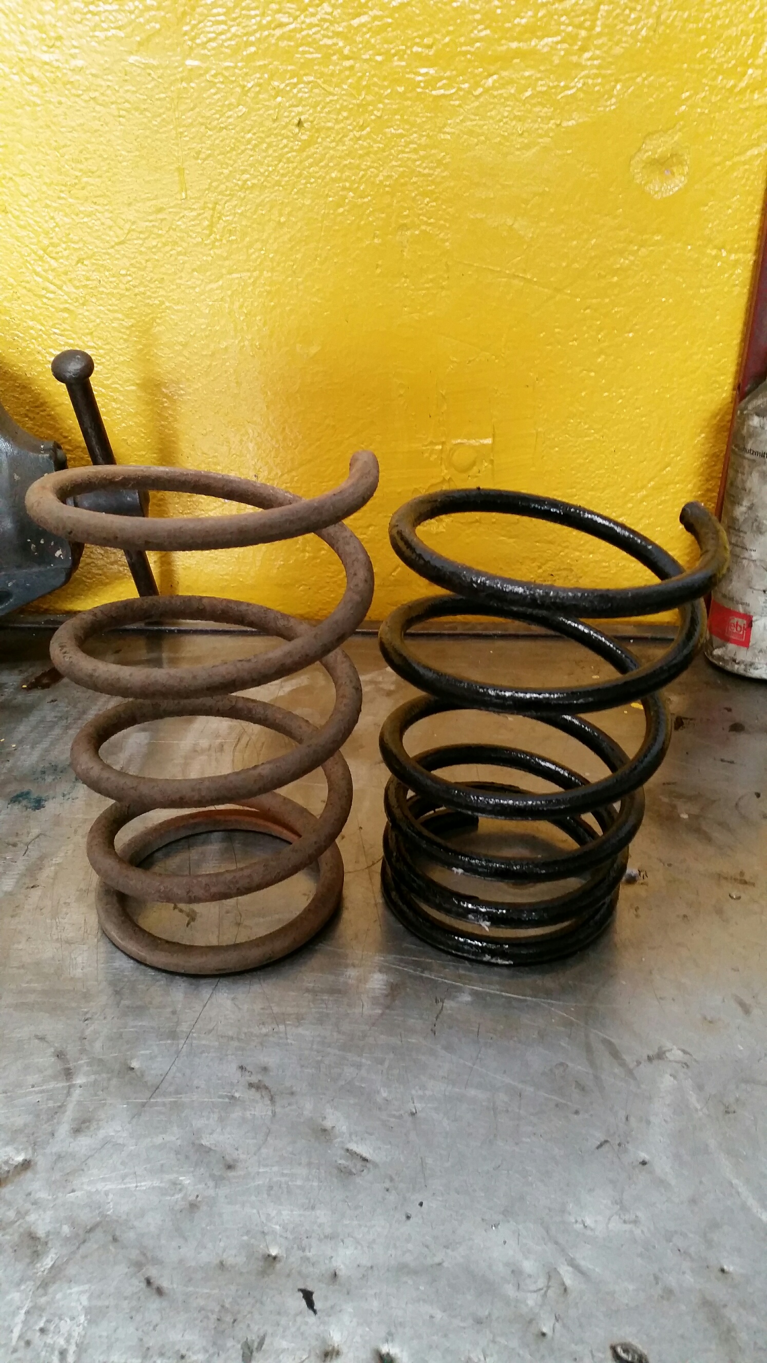

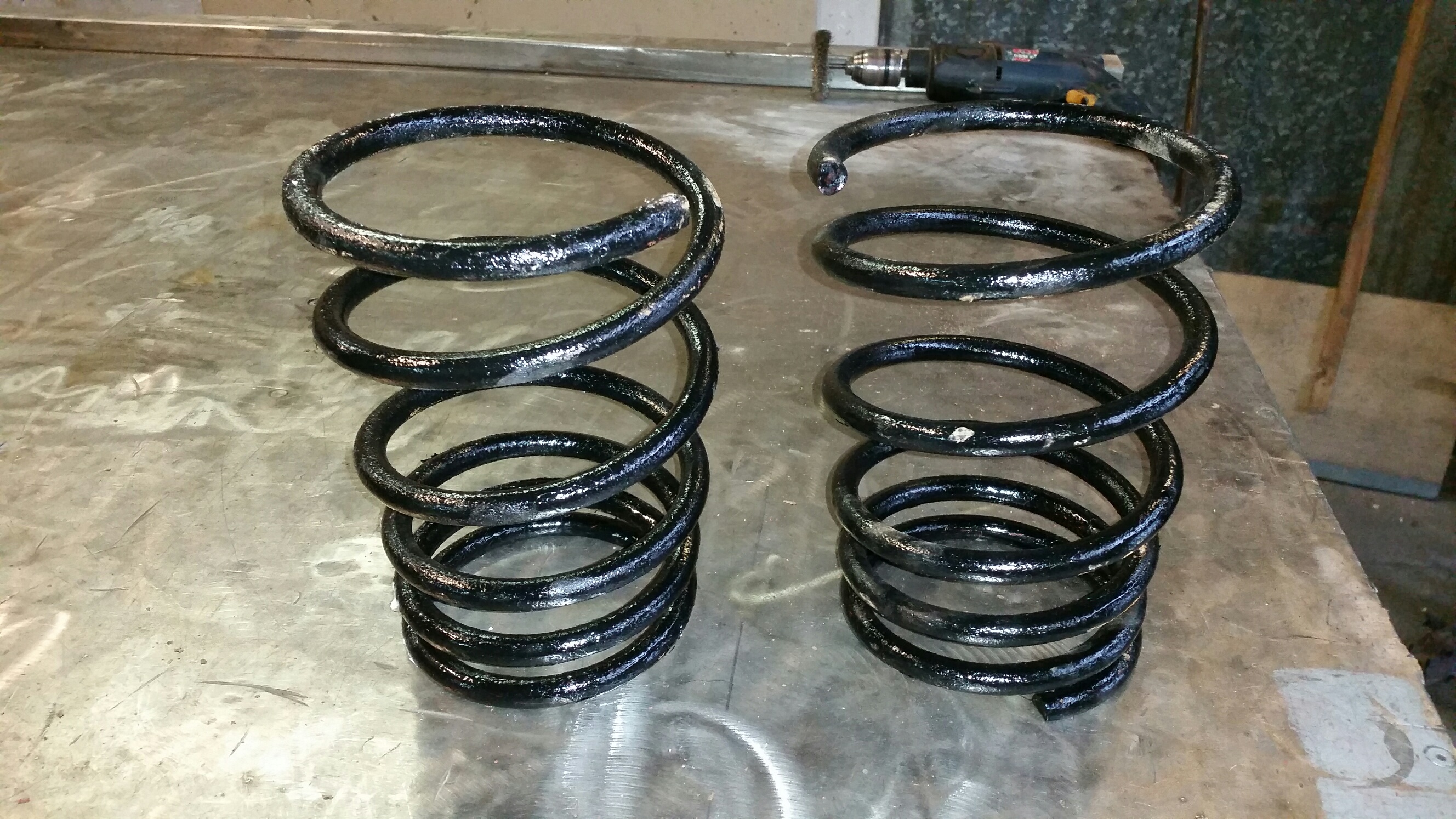

Postprzez DARO MAZDA 323 » 25 sie 2015, 13:26
Wiertarka + końcówka szczotka druciana i dalej do roboty
Odtłuścić , przedmuchać kompresorem i malowałem
Tak to wyszło . Farba Śnieżka na rdzę polecem – puszka 1 L około 30 zł ale robi robotę.
z lewej seria z prawej Sportowa

Postprzez piwo » 27 sie 2015, 15:34
te sprezyny co maja byc "sportowe" to sa z cienszego drutu?

Postprzez Gared » 27 sie 2015, 21:47
Nie. Są z tego samego. Miałem w ręku ori sprężynę z mx-3 i porównywałem z nią te H&R. Różnicy w grubości nie zauważyłem, nie wiem Piwo skąd taki wniosek.

Postprzez piwo » 28 sie 2015, 10:39
na zdjeciu tak wyglada ze ta czarna ciensza od tej pordzewialej. ale moze zwidy mam :)
dlatego sie pytam.
u mnie hr bardzo dobrze w madzi sie sprawowal w polaczeniu z koni sport ustawionym na maks twardo.
a kumam. po odrdzewieniu sporo odpadlo ze srednicy stad takie zludzenie.
nie bylo tematu :)

Postprzez DARO MAZDA 323 » 28 sie 2015, 11:22
Piwo to nie sa sprężyny strikte sportowe bo to nie bedzie auto do upalania w rajdach.
Na zdjęciu widać , że sprężyny seryjne mają 4 zwoje a te obniżające mają 5 zwojów.
Czy są grubsze nie wiem nie mierzyłem ale na oko wuglądają na ciut cieńsze .
Dla mnie ważne jest jak nisko auto siądzie to nie ma być król zakrętów :)
