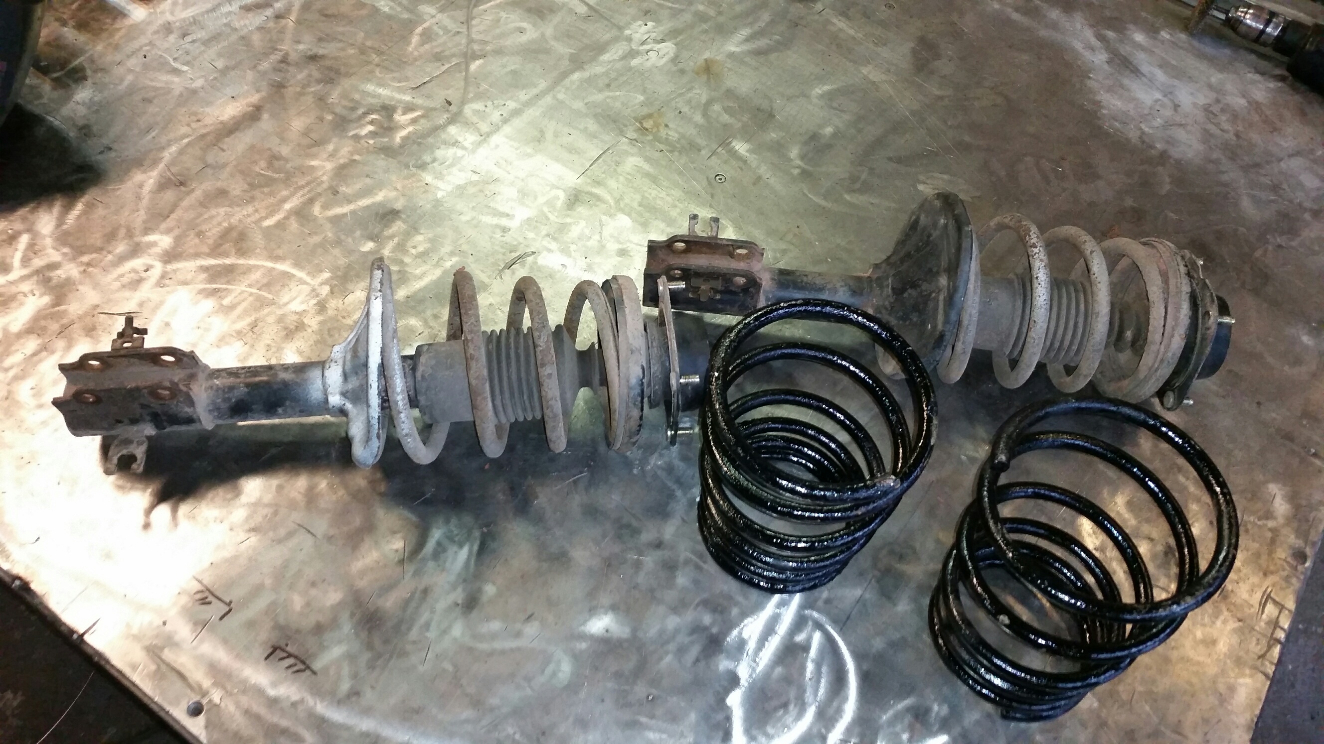

Mod bez fotek się nie liczy więc sa :) Przednie amorki i nowe spręzyny .

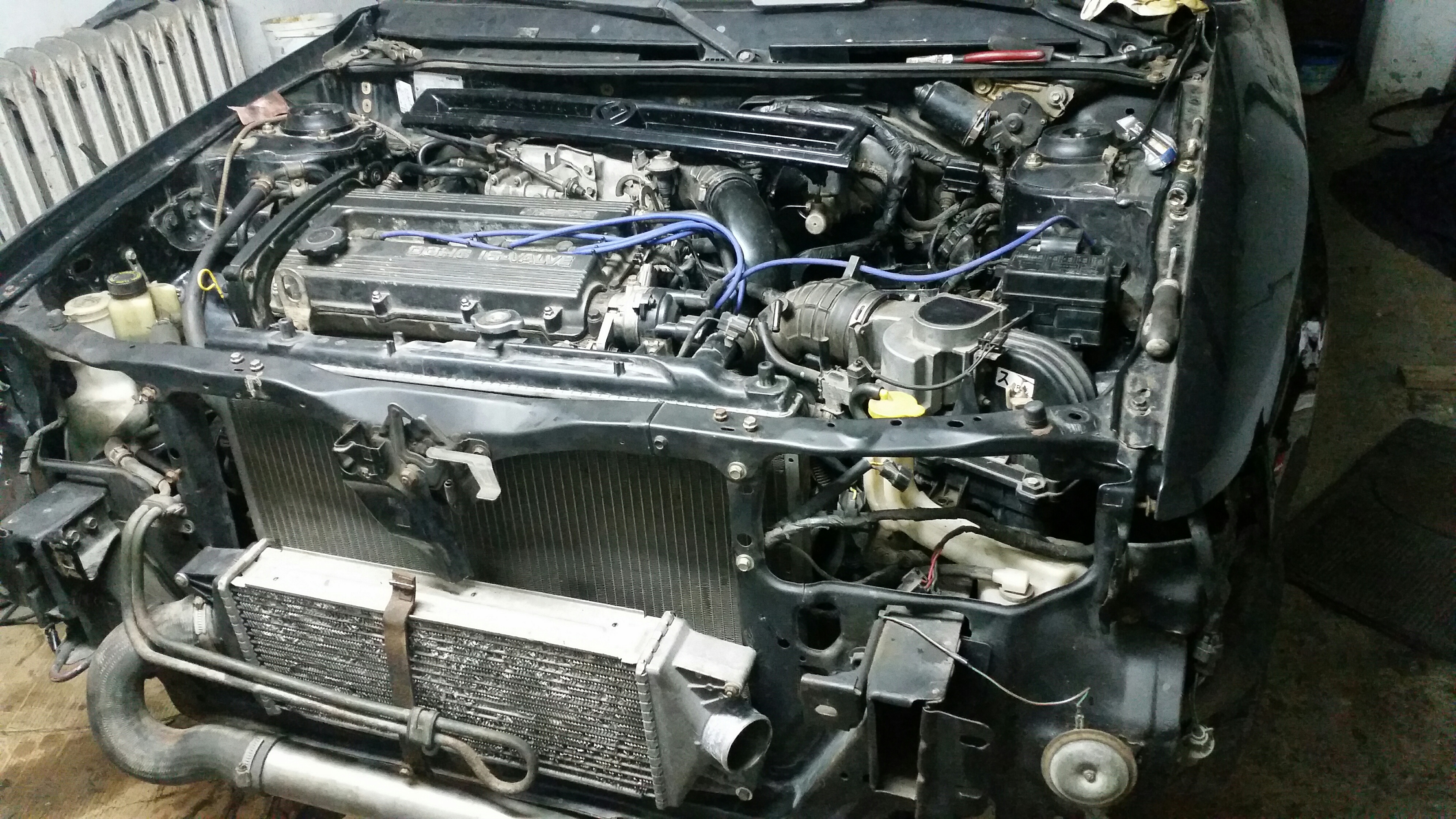

Postprzez djakob » 25 sie 2015, 09:43
Ogarnij ścianę grodziową bo nie mów, że jak masz silnik wyciągnięty i tyle miejsca to zostawisz ją w takim stanie jak na zdjęciach. Kołyska, wahacze ok ale jak już robisz to rób z efektem :)

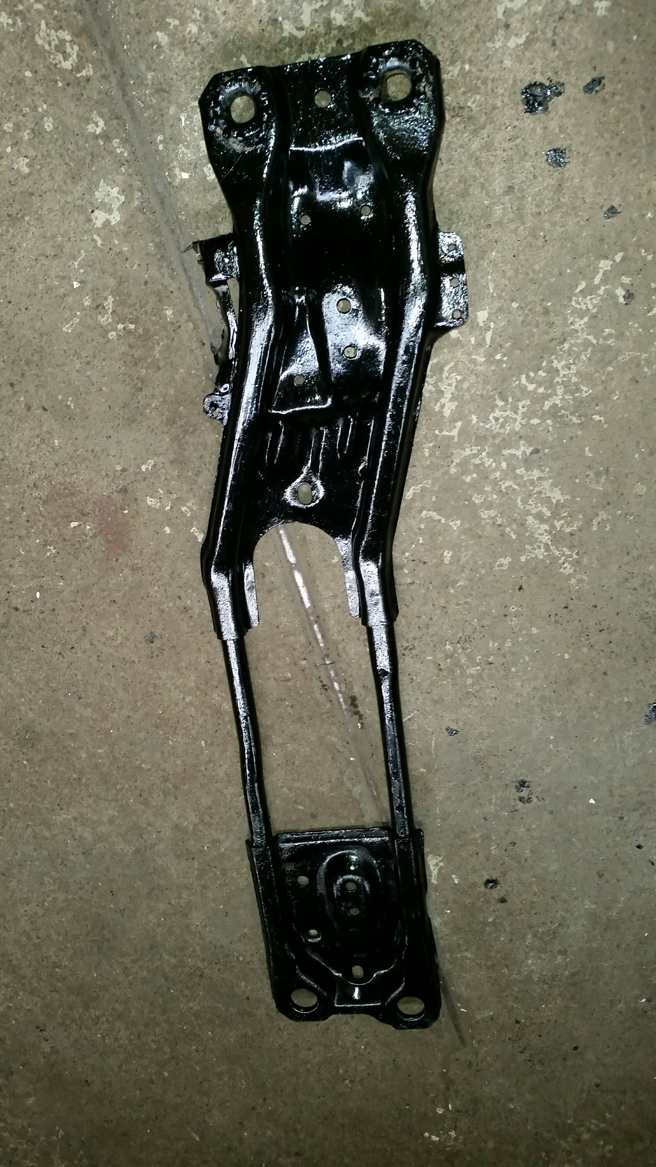

Postprzez DARO MAZDA 323 » 25 sie 2015, 11:06
Sanki przed oczyszczeniem.
djakob dziś wpada Karcher parowy i bedzie wypicowane tak aby nie wracać już do tego :)
Teraz dostę jest malina i było by grzechem zostawić w takim stanie ściane grodziowa ;P
Sanki pod silnikiem tak wyglądały przed

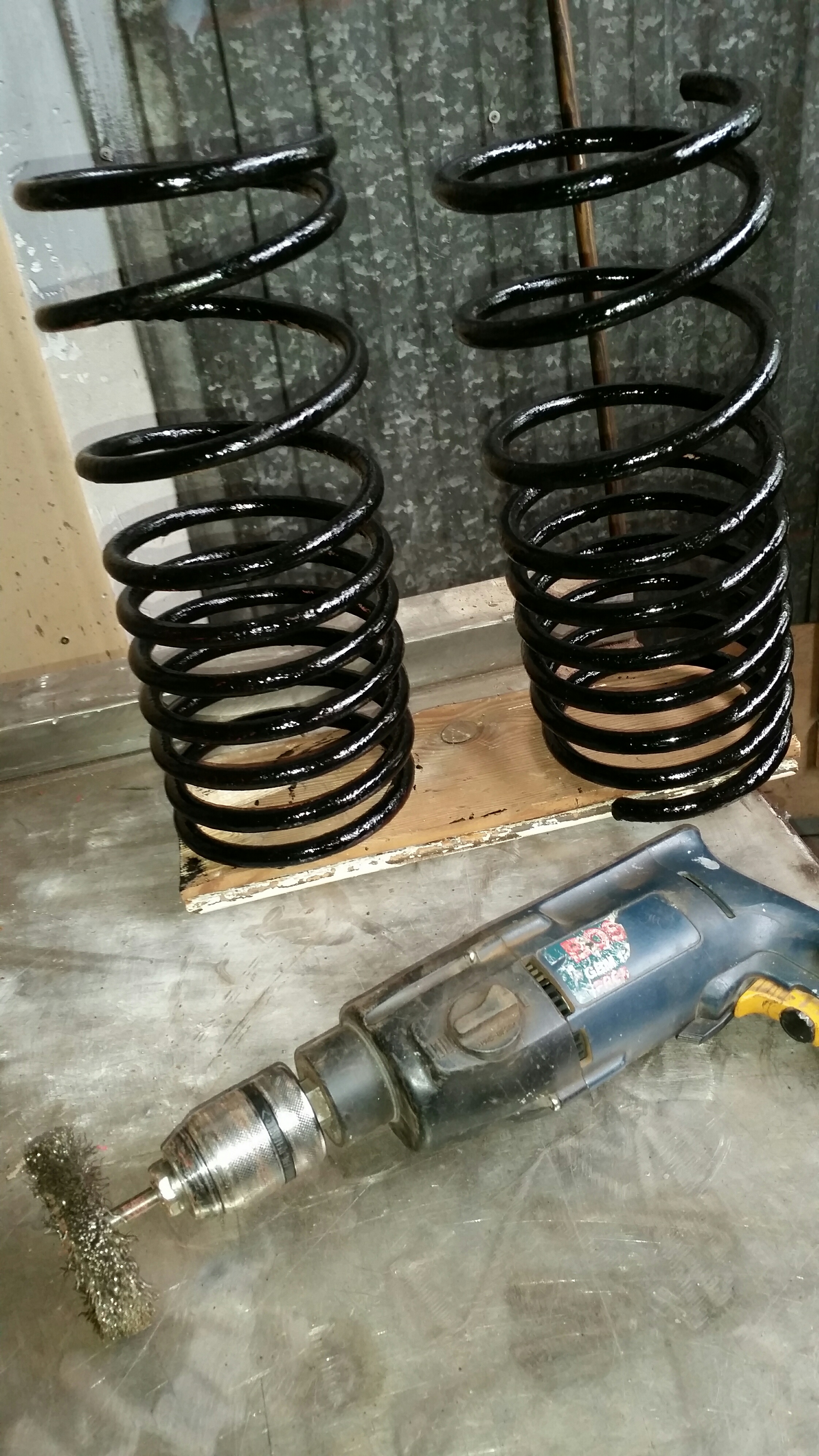

Postprzez Payorez » 25 sie 2015, 12:14
Czym malowałeś to na czarno? Szorowałeś rdze najpierw? Czy jakiś wiążący, a potem farba.
Od: 17 mar 2013, 18:30
Posty: 530 (4/2)
Auto: – Mazda 626 Coupe 1987 2.2Turbo
– BMW E39 3.0d
Postprzez DARO MAZDA 323 » 25 sie 2015, 13:26
Wiertarka + końcówka szczotka druciana i dalej do roboty
Odtłuścić , przedmuchać kompresorem i malowałem
Tak to wyszło . Farba Śnieżka na rdzę polecem – puszka 1 L około 30 zł ale robi robotę.
z lewej seria z prawej Sportowa
i jedna już na miejscu
Pomocnicy
Sanki po malowaniu

Postprzez piwo » 27 sie 2015, 15:34
te sprezyny co maja byc "sportowe" to sa z cienszego drutu?

Postprzez Gared » 27 sie 2015, 21:47
Nie. Są z tego samego. Miałem w ręku ori sprężynę z mx-3 i porównywałem z nią te H&R. Różnicy w grubości nie zauważyłem, nie wiem Piwo skąd taki wniosek.

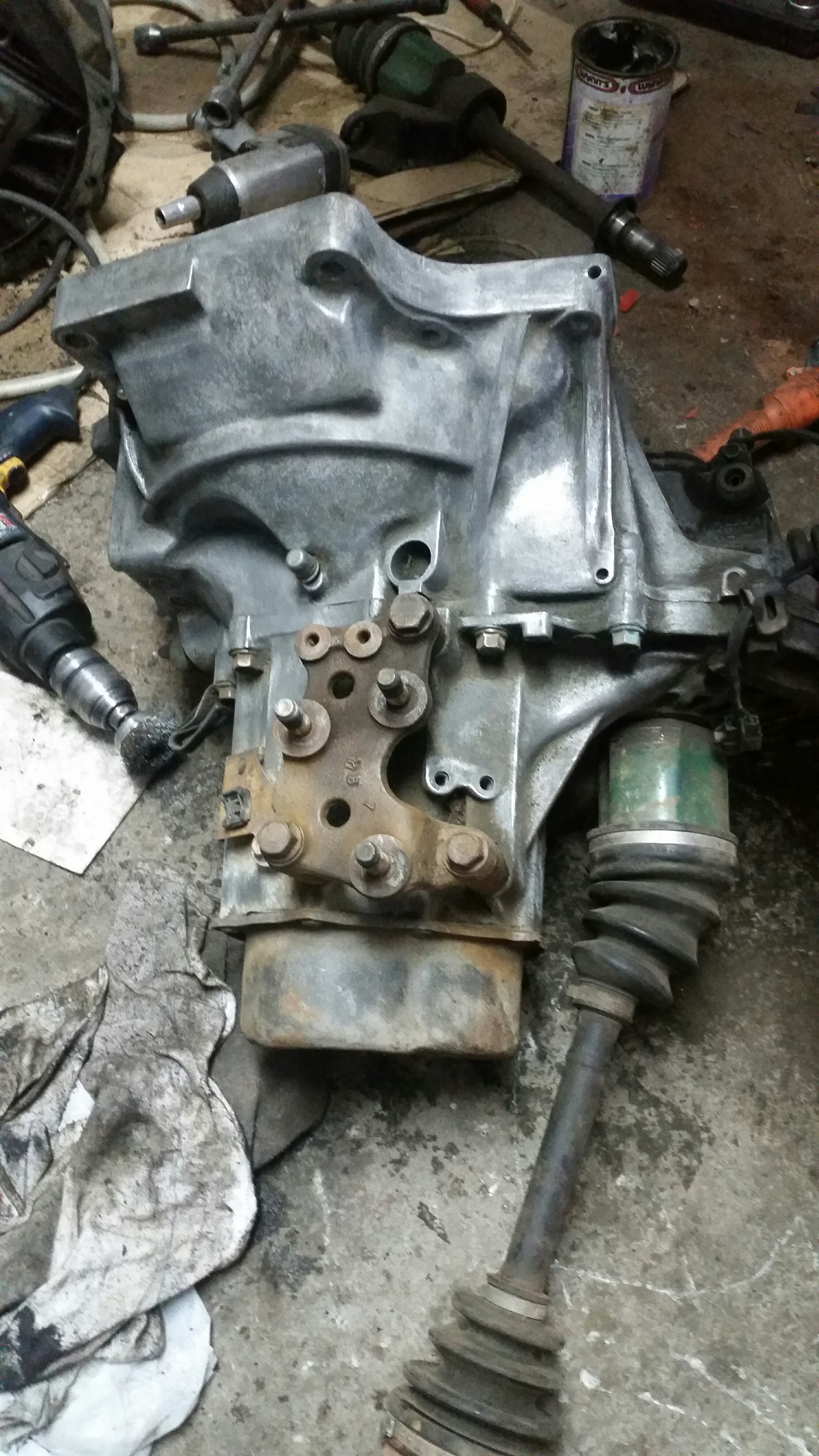

Postprzez DARO MAZDA 323 » 28 sie 2015, 09:19
Wczoraj walczyliśmy długo
Efekty
Skrzynia wyczyszczona i gotowa
Silnik już połączony ze skrzynią i czeka na winde
godz . 0:15 efekt końcowy

Postprzez piwo » 28 sie 2015, 10:39
na zdjeciu tak wyglada ze ta czarna ciensza od tej pordzewialej. ale moze zwidy mam :)
dlatego sie pytam.
u mnie hr bardzo dobrze w madzi sie sprawowal w polaczeniu z koni sport ustawionym na maks twardo.
a kumam. po odrdzewieniu sporo odpadlo ze srednicy stad takie zludzenie.
nie bylo tematu :)

Postprzez DARO MAZDA 323 » 28 sie 2015, 11:22
Piwo to nie sa sprężyny strikte sportowe bo to nie bedzie auto do upalania w rajdach.
Na zdjęciu widać , że sprężyny seryjne mają 4 zwoje a te obniżające mają 5 zwojów.
Czy są grubsze nie wiem nie mierzyłem ale na oko wuglądają na ciut cieńsze .
