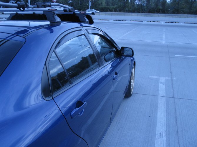

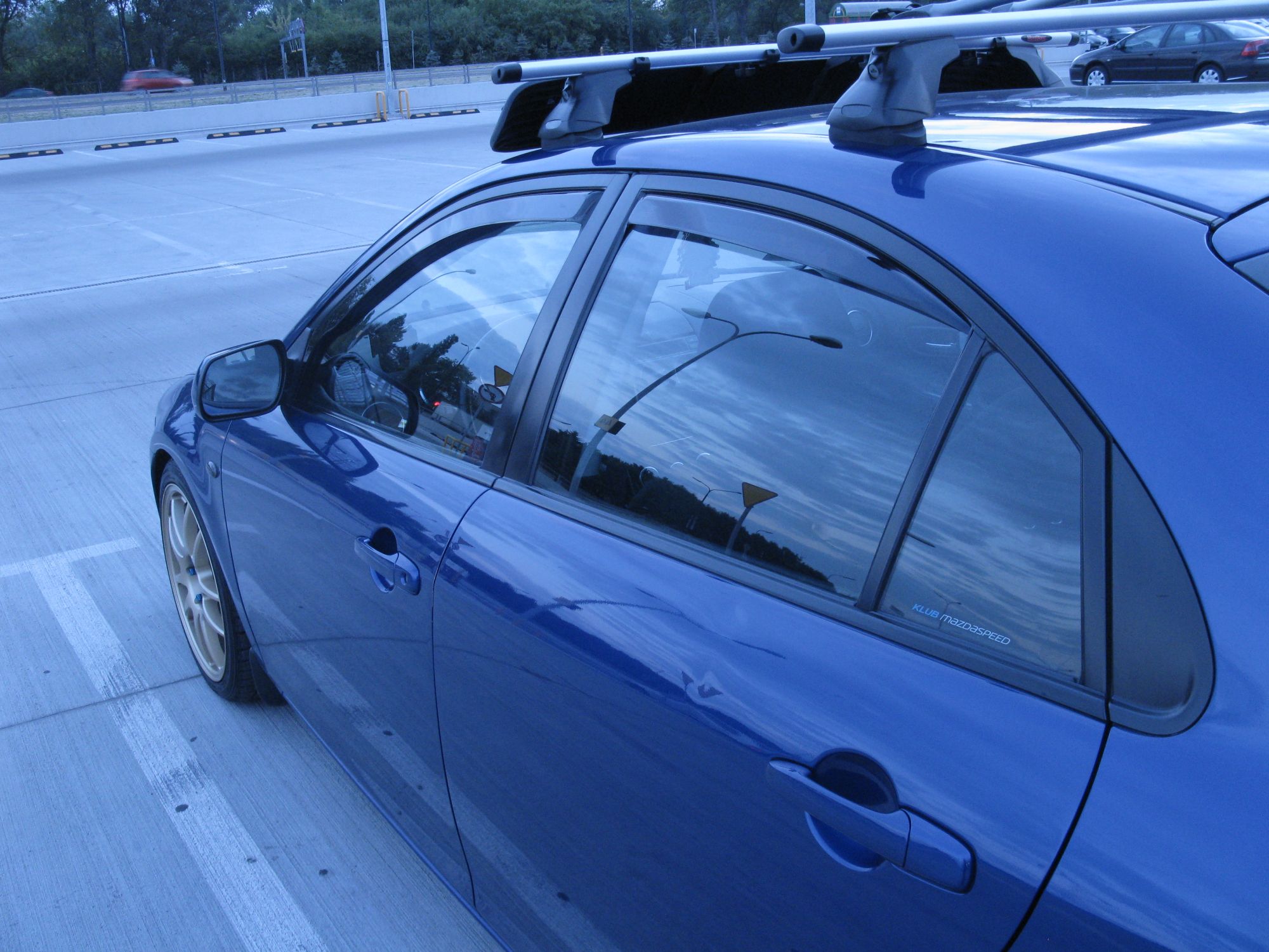

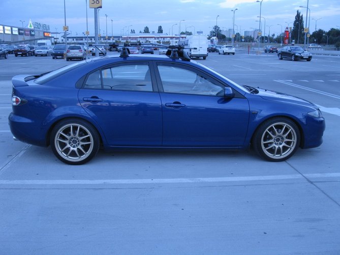

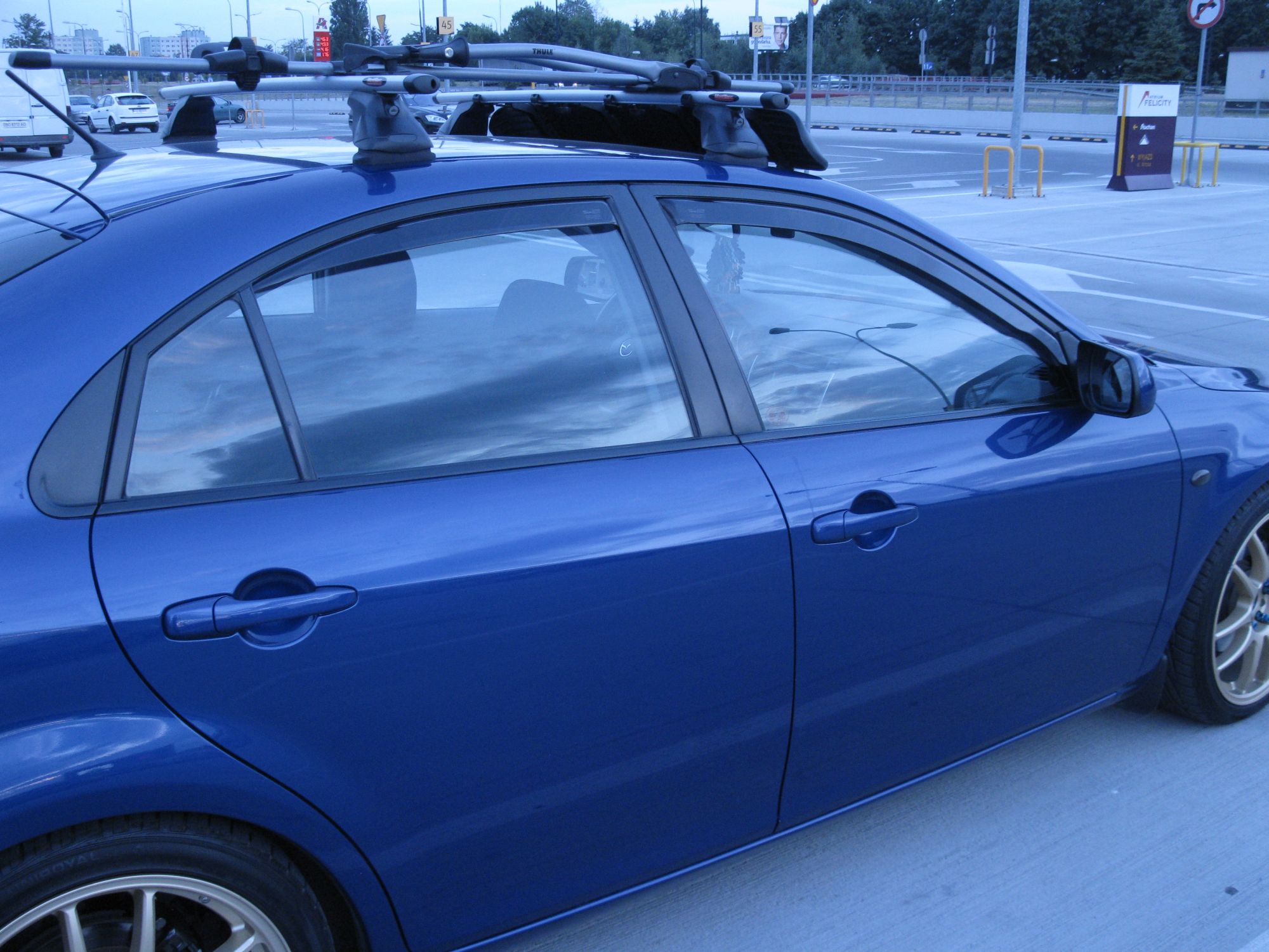

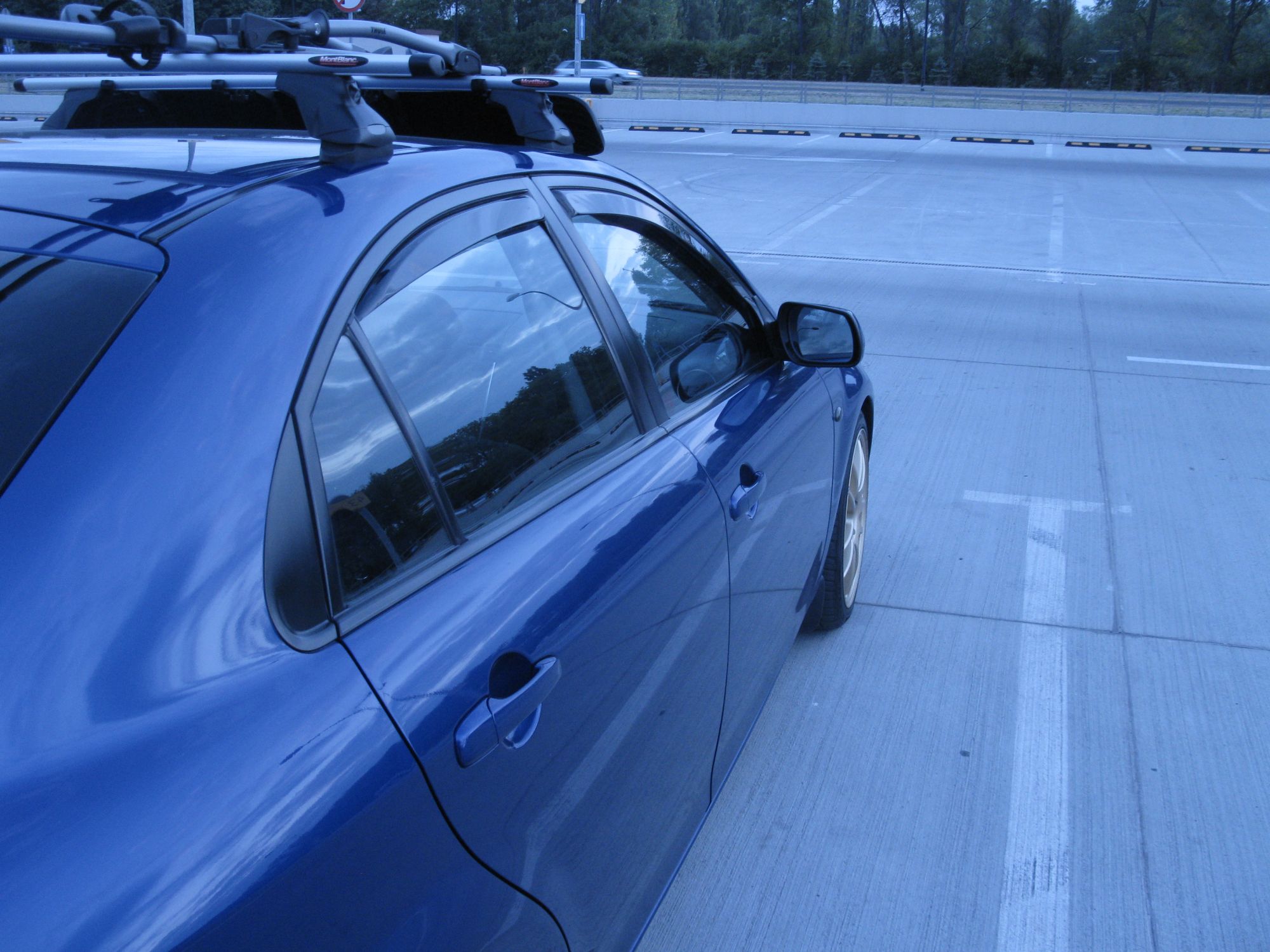

Tymczasem wleciało coś nowego do mojej M. Już jakiś czas zastanawiałem się nad ich montażem ale nie widziałem aby ktoś z forum miał coś takiego. Zobaczyłem, że Norreca zamontował u siebie i bez chwili zastanowienia wszedłem na stronę producenta i kupiłem.
Uprzedzając pytania w stylu "a jakie to ma spełniać funkcje", "co to daje", "a po co Ci to" odpowiadam: to ma to tylko wyglądać. Mi się to podoba innym nie musi, koniec kropka.
Plusem tych owiewek jest to, że przy prędkości powyżej 100 można jechać przy otwartej szybie i nie wieje mi w ucho (a ja uwielbiam jeździć z otwartą szybą). Minusem jest szum powyżej 120, ale rzadko poruszam się z takimi prędkościami...

Nawet ciekawie to wygląda <spoko>
Ale odpicowałeś madzie <oczko>

Owiewki nie z mojej bajki ale widzę, naklejka klubowa w tym samym miejscu co u mnie ;)

Jeżeli to owiewki z firmy HE-KO to przy 150km/h szum urywał mi głowe po 6h jazdy i po 2 miesiącach wylądowały przednie w garażu a tylne nie dawno bo wygląd tylko z tyłami był Lipton.

w japonii multum aut lata z takimi owiewkami i do niektórych zmodzonych aut to całkiem fajnie pasuje, przy czym w moim odczuciu bardziej do jasnego lakieru.

Hm.. owiewki kwestia gustu. Mi się kojarzą bardziej ze starym polonezem czy ładą, niż obecnymi autami. A tłumaczenia że w Japonii tak latają.. no cóż.. ;P <rotfl>

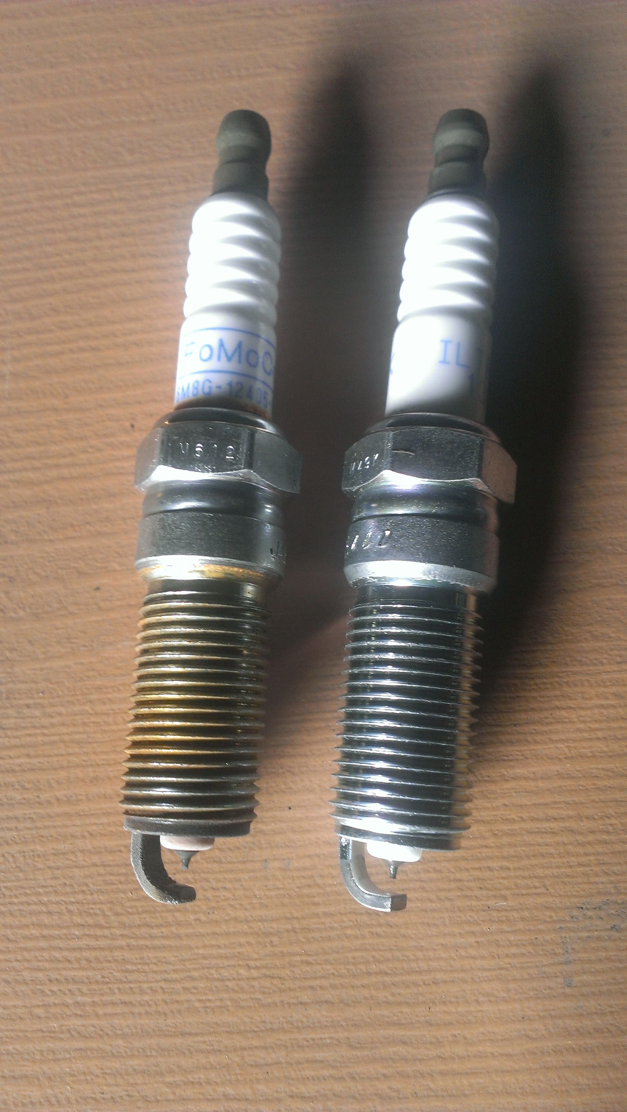

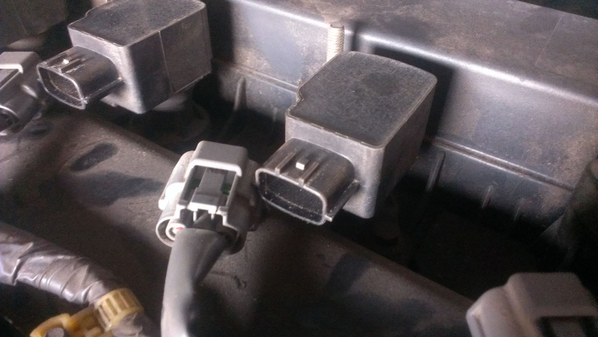

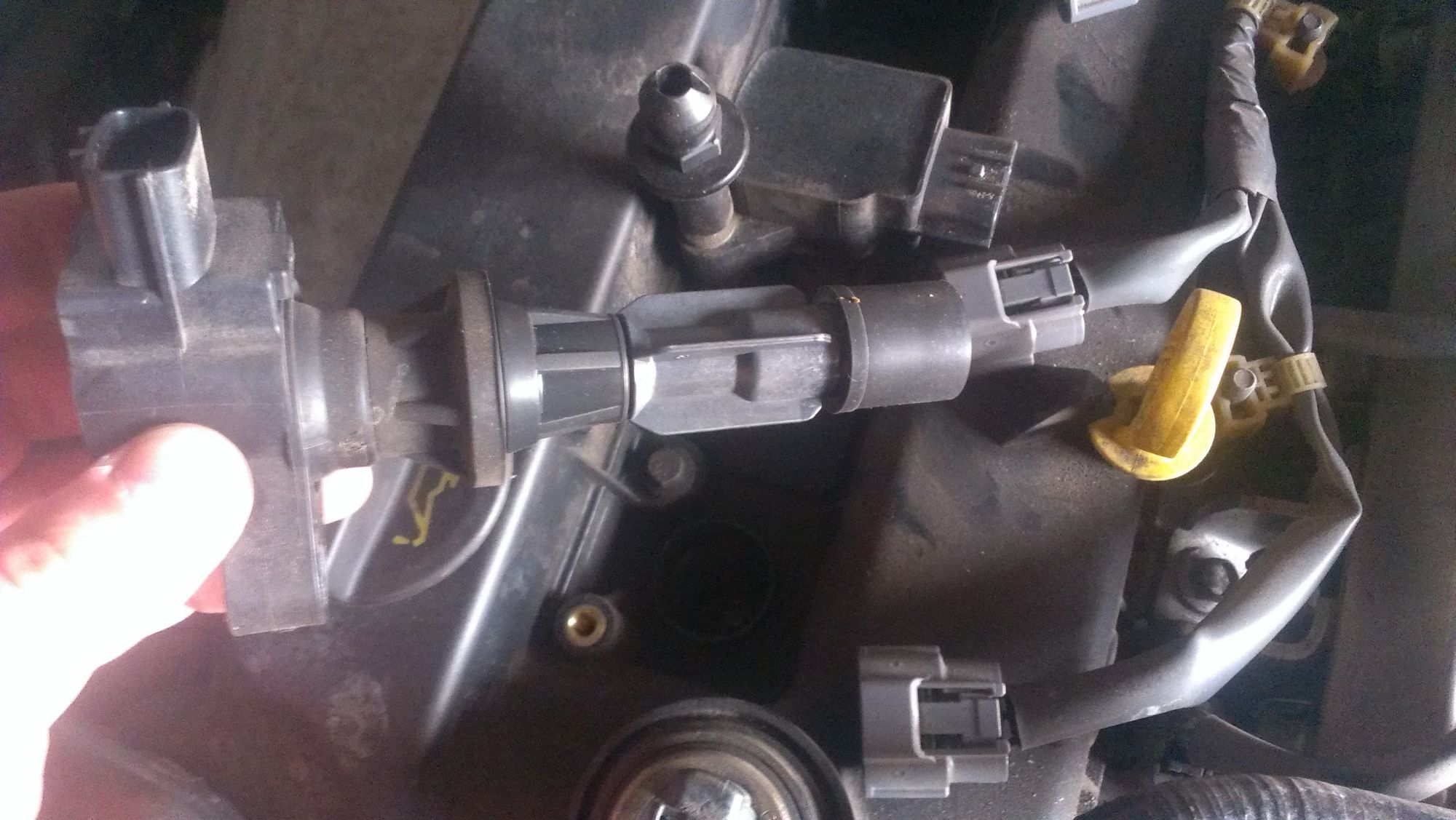

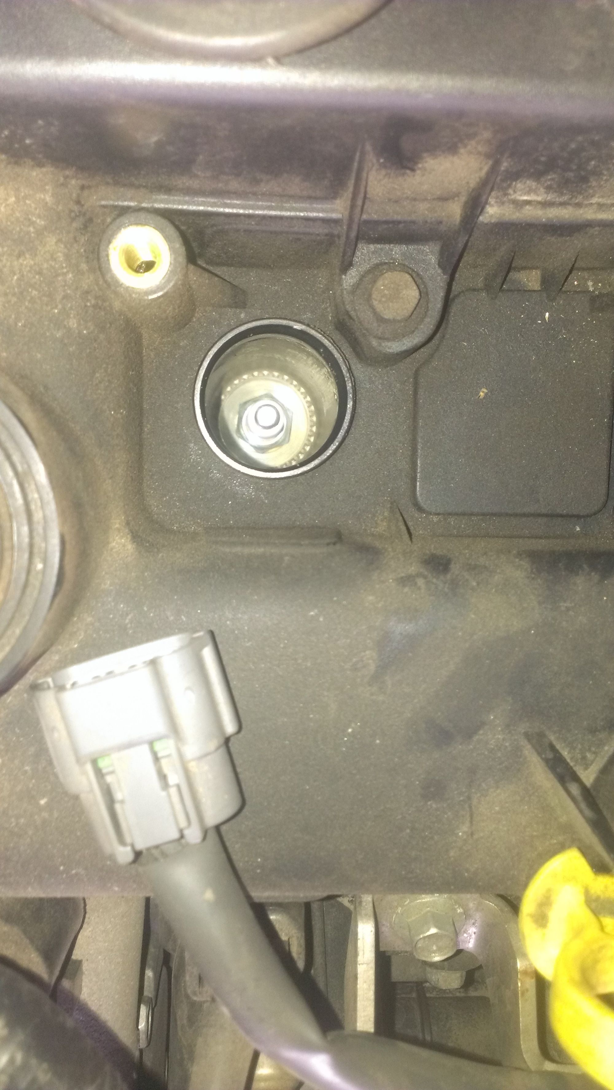

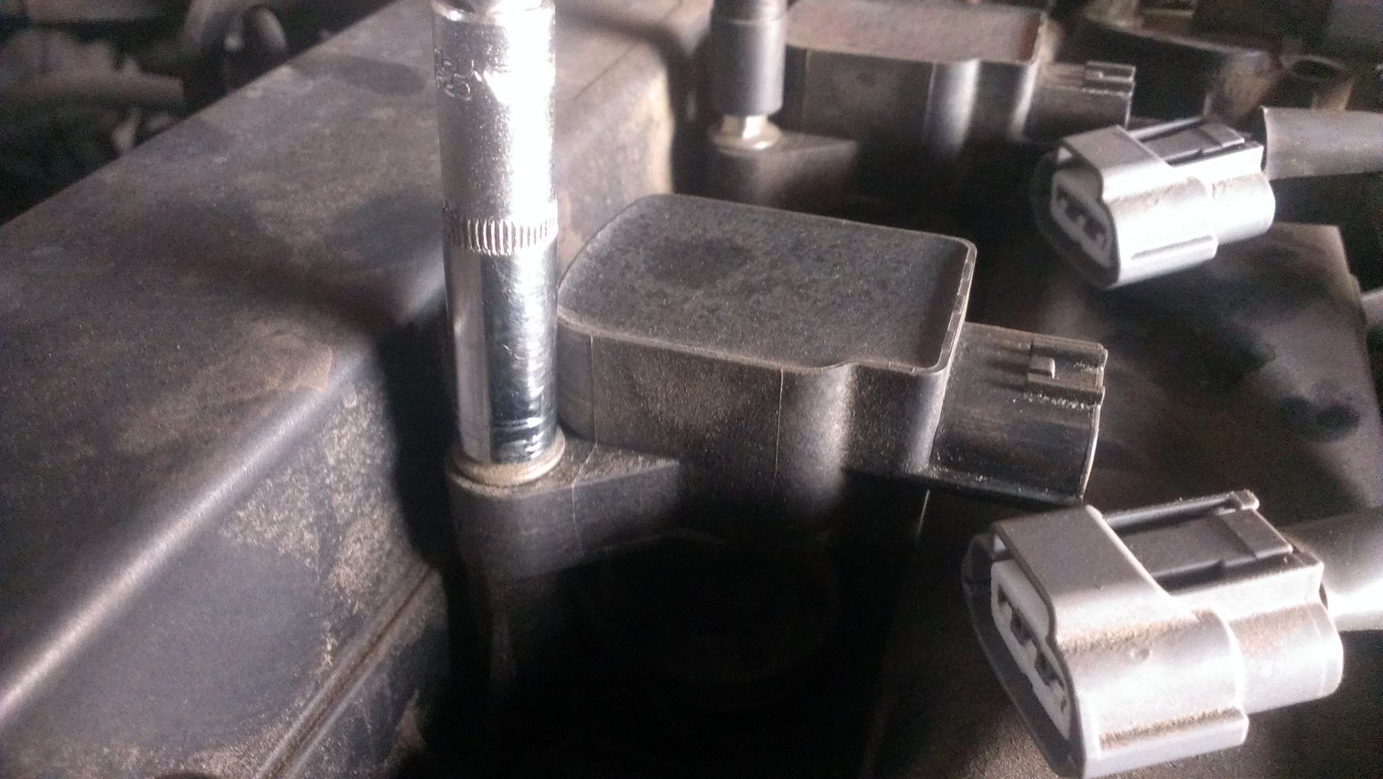

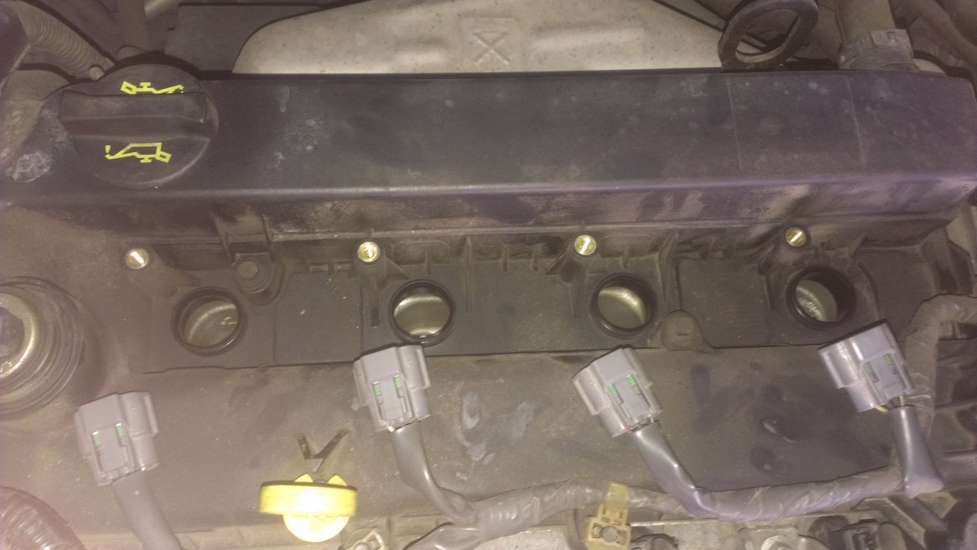

Na liczniku nabite nieco ponad 170000 a świece prawdopodobnie nie były wymieniane więc postanowiłem się za to zabrać. Postawiłem na NGK ITR5A13G. Takie same były założone tylko, że FoMoCo.
Wymiana świec to nic trudnego. Warto się zaopatrzyć się w klucz dynamometryczny, żeby przykręcić z odpowiednim momentem.
Jazdy próbnej nie robiłem ale auto odpaliło a silnik wydaje takie same dźwięki jak wcześniej. Teraz tylko cieszyć się jazdą :D
